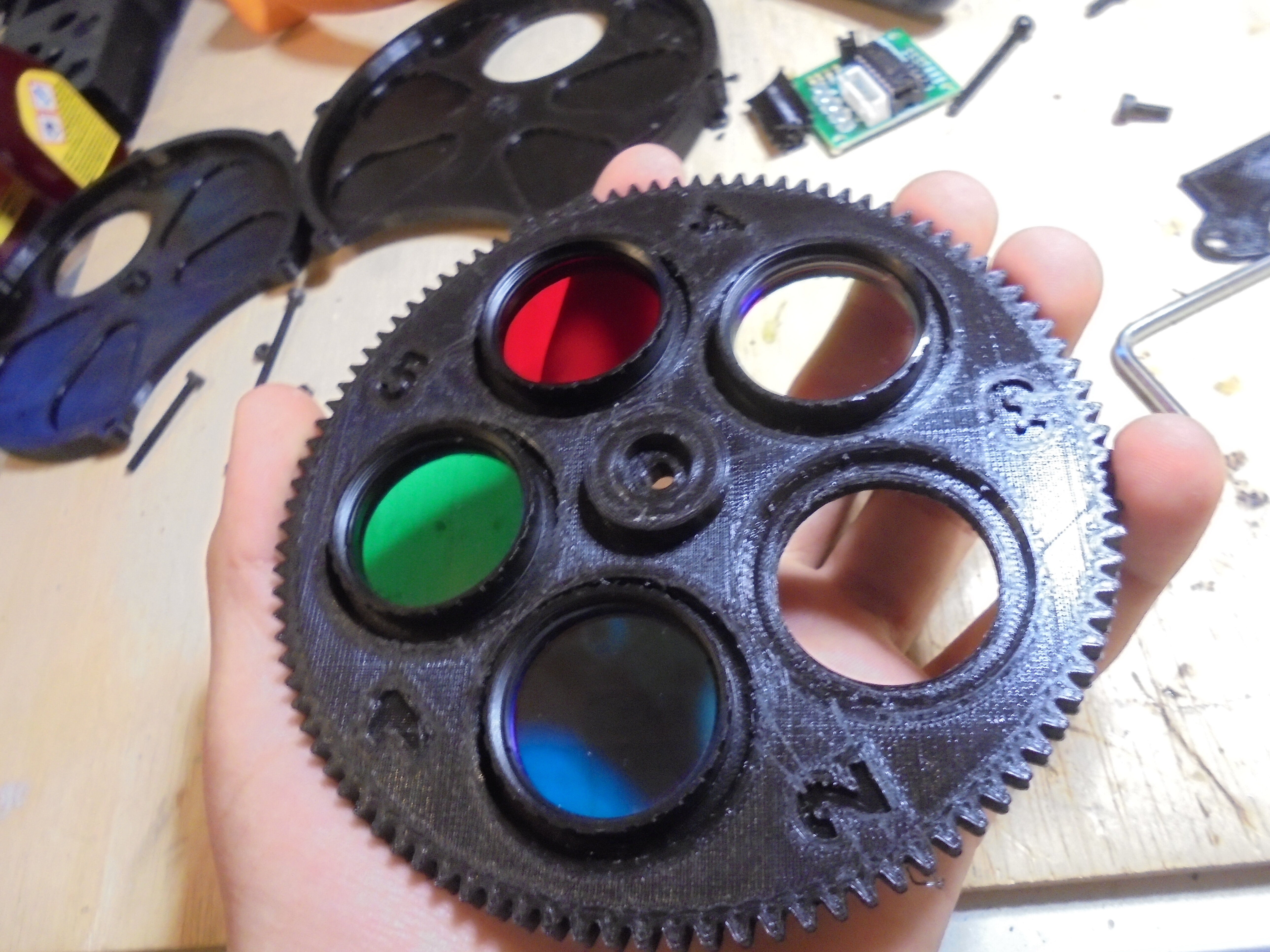

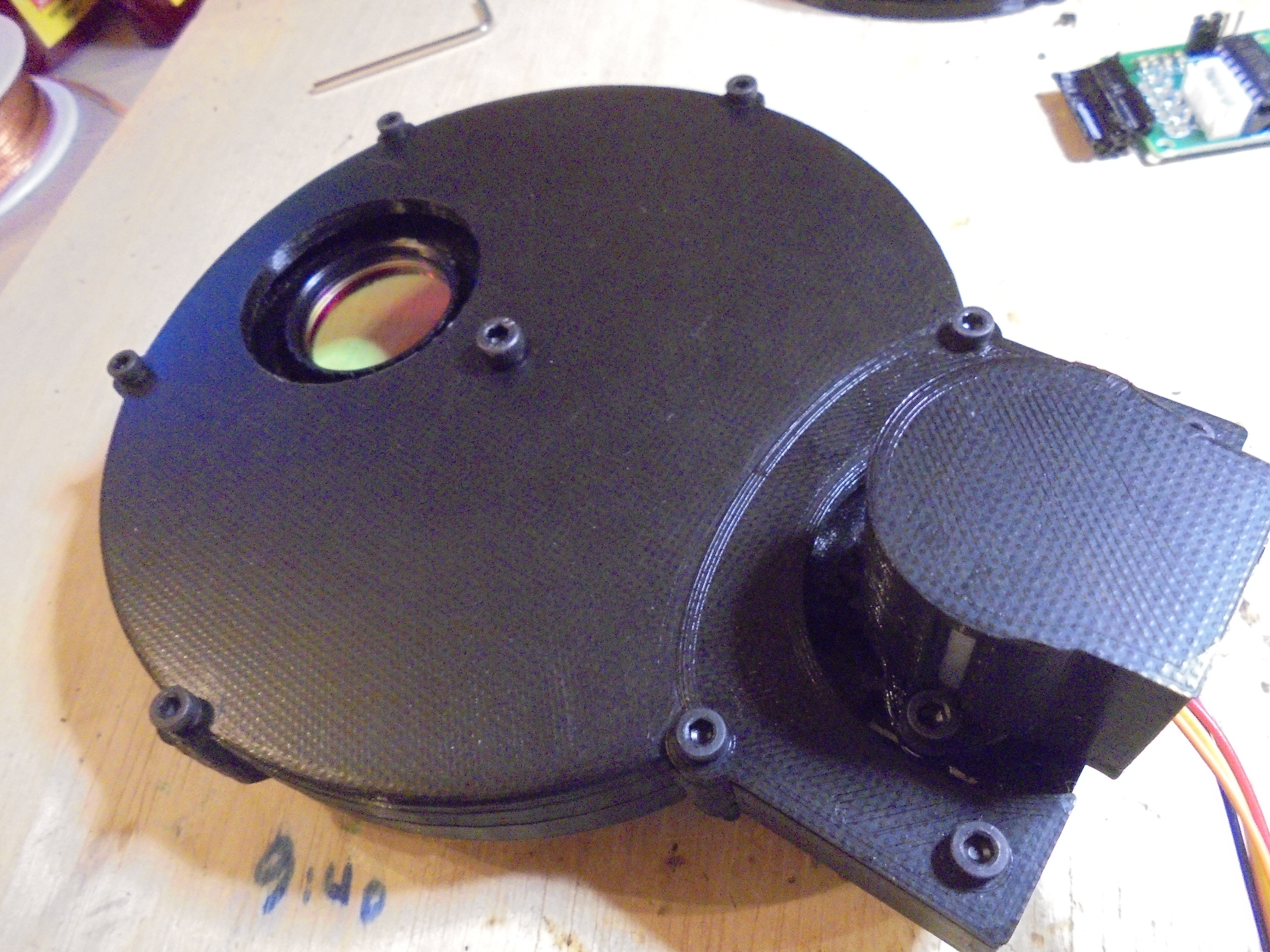

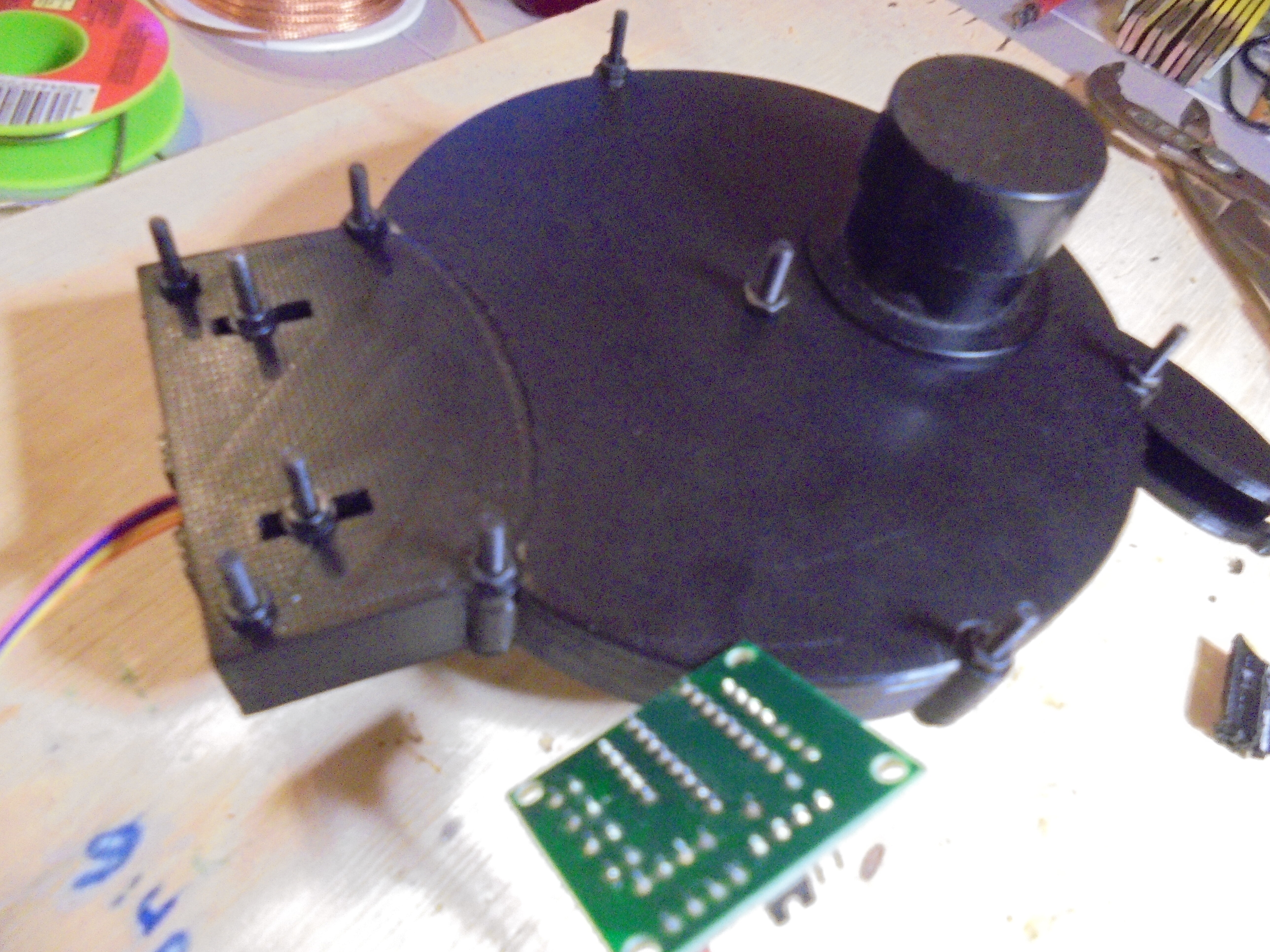

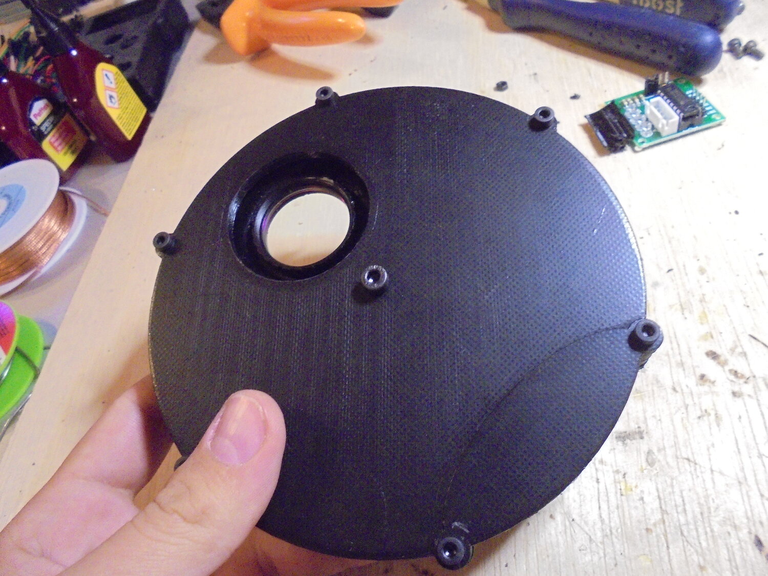

Bonsoir à tous ;)
j'ai fini d'imprimer et de monter la roue (sauf un adaptateur)
DSC06636.thumb.JPG.e571e555e83e7d295e455b7db40d86d1.JPG  DSC06638.thumb.JPG.b767302c88f8b84d50fcf84052167d8b.JPG
DSC06640.thumb.JPG.95ef3e8604a6b8cc47c436111eaa4d22.JPG  DSC06641.thumb.JPG.cc3542a5d66b8aef4a902f05e36158b1.JPG
il me reste à couper le bouts des vis qui dépassent  et imprimer un adaptateur

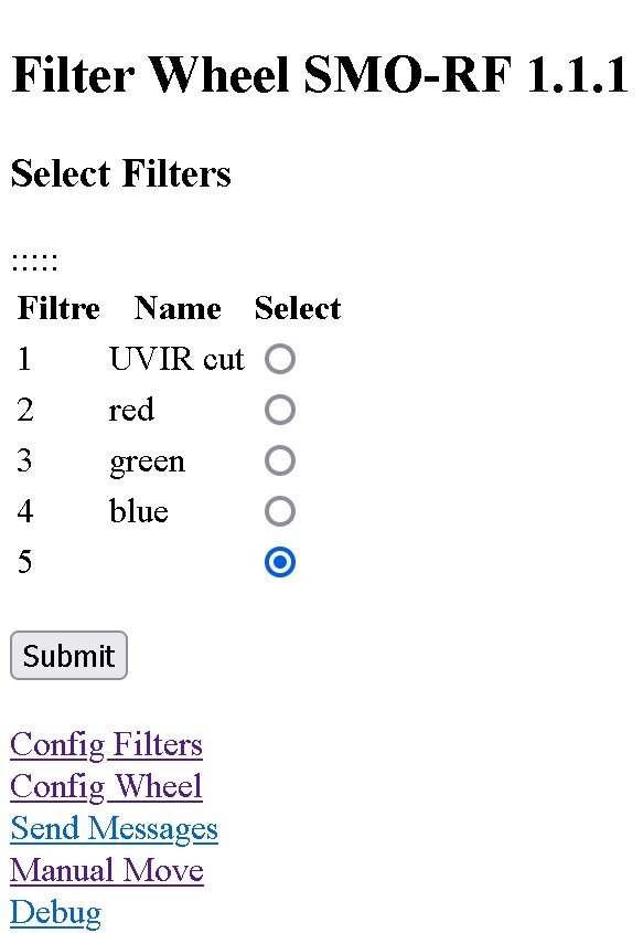

2b) Pour piloter la roue "hors ascom" (et "hors indi") le plus simple c'est d'utiliser le site web intégré sur le microcontroleur ESP8266/ESP32
Si tu as mis dans le code avant compilation les SSID et mot de passe wifi de ta box, la roue a filtre s'y est automatiquement connecté, mais pour l'adresse ip utilisée il faut voir sur ta box, ensuite tu peux joindre la roue sur http://<adresseIP>
Dans tous les cas (connecté a ta box ou pas), le microcontroleur génère aussi son propre réseau wifi (comme une box, sauf que l'on accède seulement à la roue, pas à internet). Vérifie avec un smartphone, une tablette ou un PC disposant du wifi, tu devrais trouver un réseau nommé "mls-rf", tu peux t'y connecter avec le mot de passe Tus0r@p@ (prononcer: tu sauras pas, attention il y a un zéro pas un o). Ensuite avec un navigateur tu peut joindre http://192.168.4.1 et tomber sur la page d'accueil de la roue a filtre.

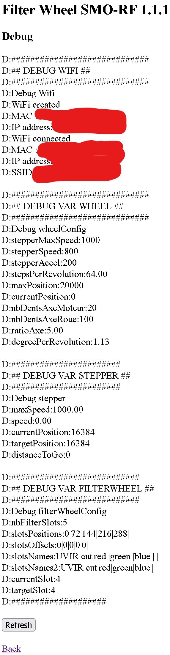

Si pour programmer ton esp8266 tu utilises de GUI Arduino alors tu peux faire la manip suivante (les 3 premières étapes du devrait déjà les avoir effectuées)
1) connecter l'esp8266 en usb sur le pc
2) dans le GUI Arduino, sélectionner le bon port pour envoyer le code sur le controleur
3) charger le sketch que j'ai fourni, enlever le commentaire "//" devant la ligne "#define SMO_DEBUG" (normalement la ligne 26), cela activera le mode début sur le port serie
4) lancer le moniteur série (menu outils + moniteur série), positionner le baudrate sur 9600
5) compiler+envoi du code sur le contrôleur (en français "téléverser")
6) le controleur va redémarrer et envoyer du log sur le port série, cela va s'afficher dans la fenêtre du moniteur série
Tu devrais y voir les liges suivantes:
D:WiFi created
D:MAC : xx:xx:xx:xx:xx:xx    (l'adresse mac physique de la carte wifi)
D:IP address: a.b.c.d   (l'adresse IP du réseau généré en tant que borne)
D:Connecting Wifi...
D:WiFi connected
D:MAC : yy:yy:yy:yy:yy:yy  (autre adressemac)
D:IP address: e.f.g.h    (l'adresse IP que ta box a attribué)
Bien sûr pour que la roue se connecte a ton réseau wifi il faut que tu ait modifié le login/password dans le sketch, lignes 39 et 40
  #define SSID_1      "monreseau"
   #define PASSWORD_1  "monpassword"
Tu peux d'ailleurs parametrer jusqu'a 3 réseaux qui seront testés dans l'ordre
Cerise sur le gâteau: une fois que tu connait l'IP de ton contrôleur et que tu arrive à le joindre, tu peux aussi mettre a jour le code sans le câble usb, via le réseau en mode OTA (OverTheAir). Dans le gui Arduino, lorsque tu sélectionne le port série, tu devrais aussi voir les ports "réseau" , a savoir la liste des périphériques qui s'annoncent dispos pour le mode OTA. Le gui Arduino te demandera un code, c'est 123 (codé ligne 55 du sketch)
Cordialement

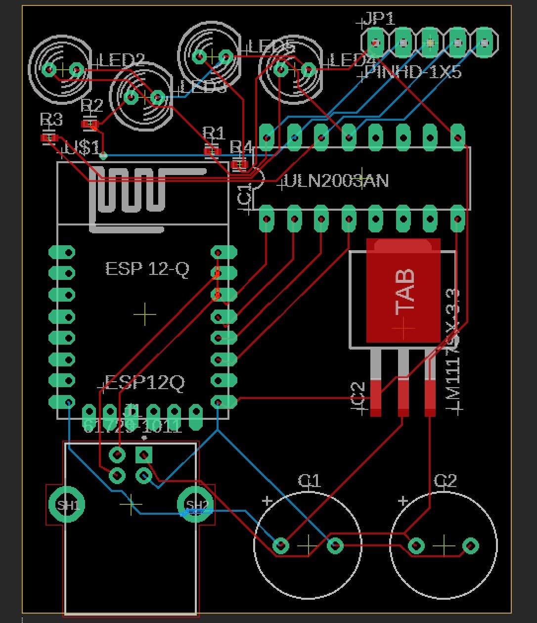

salut @keymlinux
j'avais oublier de mettre mon réseau wifi
par contre le moteur a tendance à "patiner" ou de faire demi-tour en plein déplacement
j'ai testé avec un autre moteur et c'est le même chose
une idée ???
merci :)
cdt
  Le 22/11/2021 à 15:51, manu69 a dit :
ça est, c'est bon ça fonctionne, c'était un pb de connexion des câbles (merci au forum arduino)
Voir davantage
Désolé, je viens de m'apercevoir que mon schéma de câblage était faux, il faut effectivement utiliser les PINs D1 à D4 et pas D0 à D3
Je viens de relivrer diverses modifs dans les packages "Support moteur et code pour micro contrôleur"

salut à tous :)
pour apporter ma petite contribution j'ai fait un circuit imprimé pour ce super projet de @keymlinux ;)
je vous joins une capture d'écran
je mettrais les fichiers quand j'aurais reçu mes circuits :)
cdt
