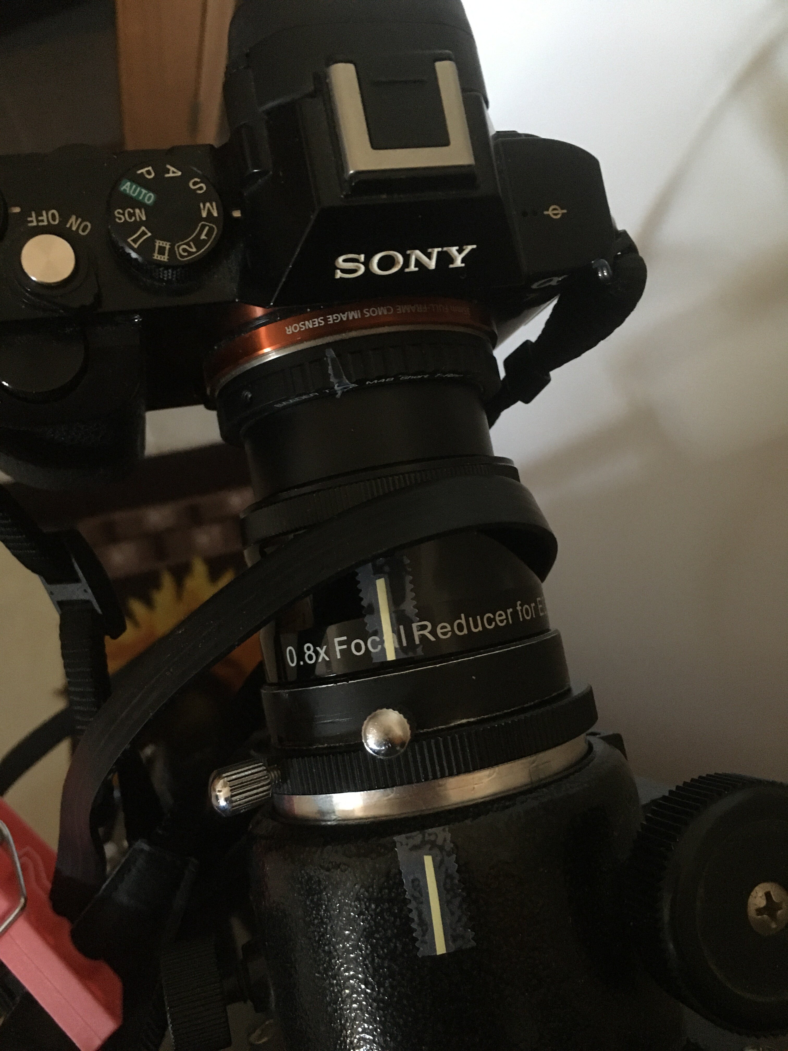

pour positionne les éléments a peu près identiquement que la fois précédente bein faut noter photo telephone repère avec scotch écolier et feutre noir pour pas écrire directement sur les accessoires

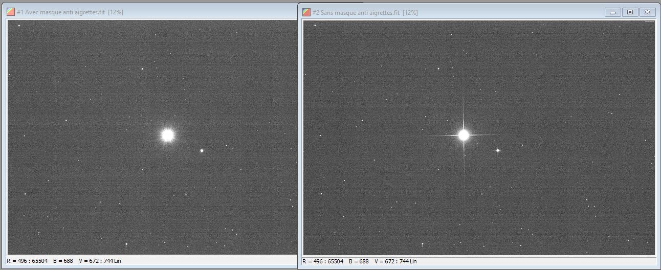

Une possibilité de fabrication est avec une imprimante 3D si tu as ou si tu connais quelqu'un qui en a une. Il y a également plein de sites qui proposent de le faire moyennant paiement, sculpteo par exemple. Tu as l'explication ici http://planetediy.fr/index.php/2016/05/03/impression-3d-masque-anti-aigrettes/  et le fichier pour l'impression 3D ici : https://www.thingiverse.com/thing:1260926
J'ai testé sur mon ex 200/800 avec ce masque anti aigrettes, effectivement il n'y a plus d'aigrettes mais ça étale les étoiles et si ça étale les étoiles le reste l'est aussi... Au choix
Modifié par krotdebouk

Les aigrettes ne poseront de problème que si tu bouges le tube dans ses colliers. Il est donc tout a fait possible d'imager sur plusieurs nuits avec un Newton (même sans masque anti aigrettes)
Nico
