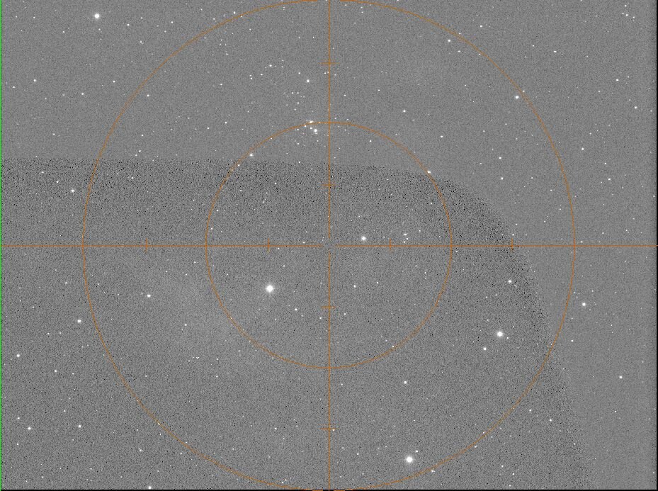

j'ai un gros souci avec une atik 414ex ,depuis quelques temps il y a un artefact sur mes prises de vues. je pense qu'il y a du sav dans l'air mais j'aimerai savoir si quelqu'un a déjà eu ce genre de problème .

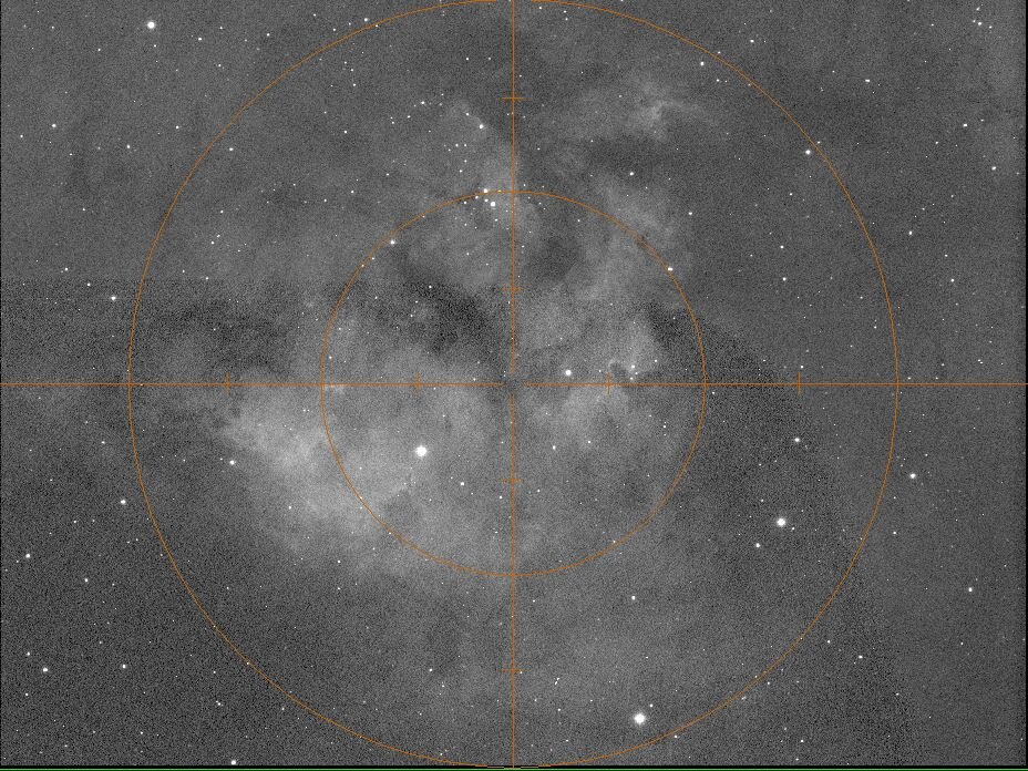

Même  temps de pose, l’une est en ha et l’autre en oIII ce qui explique  la différence  de signal,le pb est plus visible sur une pose avec un signal faible.
Jea
Ce qui est bizarre, c est que cet artefact n est pas tout à fait au même endroit entre ces deux poses.
En Ha, celui-ci est plus bas.
Modifié par astrowill

Je peux me tromper, mais l'ombre est bien nette, bords francs et je ne pense pas que cela provient du capteur, je vois d'avantage quelque chose de "mécanique" plutôt qu'électronique.
Bref il faut regarder le capteur "nu" séparé du telescope et voir comment il réagit. Mais je peux faire fausse route...

La zone d'artefact est composée de points noirs, donc des points où la lumière n'arrive pas, il y a obstruction. Ce qui pourrait vouloir dire que c'est mécanique et non électronique.
Dans ce cas une hypothèse qui ne vaut que sa valeur de recherche : une goutte d'eau chargée en micro poussières serait arrivée sur la caméra, aurait coulée sur le capteur puis aurait séchée, déposant les poussières. L'origine des poussières pourrait aussi être de la poussière de dessicant échappée du contenant. Un rien de condensation liée au refroidissement et on a une gouttelette d'eau chargée.

Tu as raison, ce CCD n'a pas d'obturateur mécanique (présent uniquement pour certains CCD durant la lecture de l'image), mais ce n'est pas le cas pour la 414. Donc c'était une fausse piste.
Les limites de l'artefact sont très nettes et rectilignes, ce qui me faisait penser à une obturation partielle proche du capteur à un moment donné.
