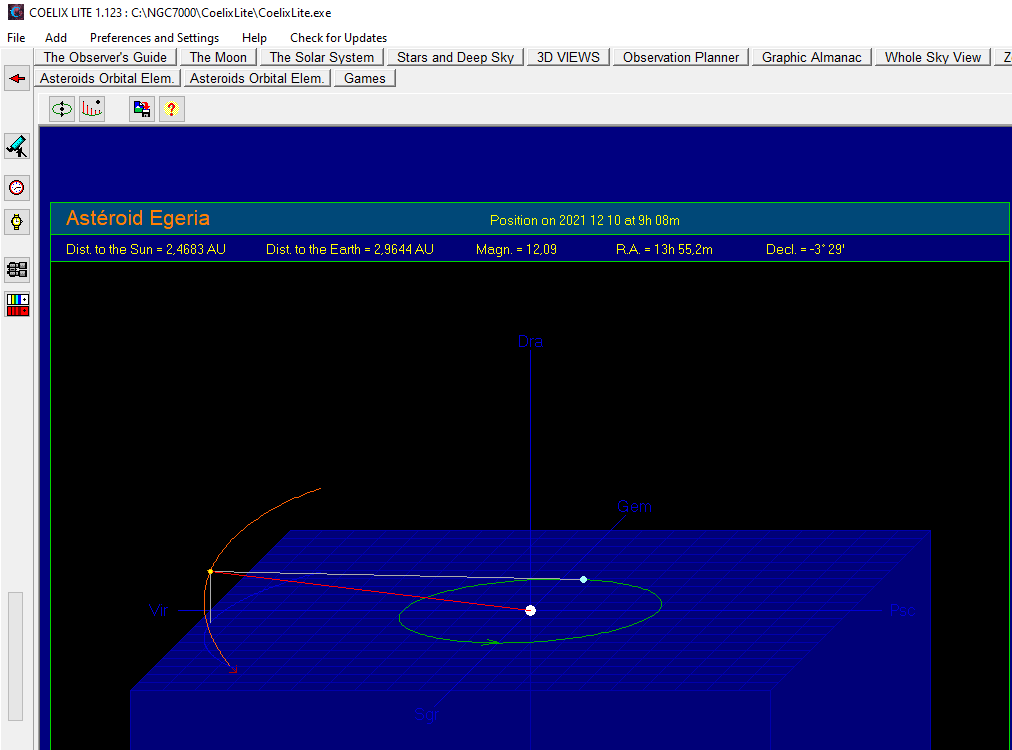

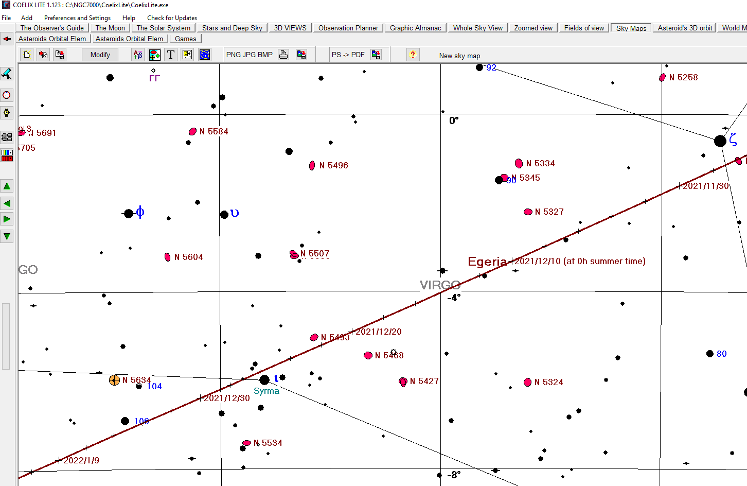

J'ai essayé de la retrouver sur CoelixLite (Solar System > Asteroid Oribital Elements) après avoir mis à jour la liste sur le site de l'éditeur (cf export en PJ) , mais je ne la trouve pas dans les 100 asteroides par ce nom-là. Quelqu'un sait il comment récupérer un fichier qui la contient, ou a-t-il un soft qui permet de repérer l'asteroïde dans le ciel  (cf les copie d'écran avec l'exemple de l'astéroïde Egeria)
De matérialiser son orbite, comme le fait COelixLite ?

Normal de ne pas le trouver dans ta pièce jointe,  ce fichier ne concerne que les 1000 premiers astéroïdes.
Il faut télécharger celui-ci, beaucoup plus lourd puisqu'il en contient 585962  !   https://ssd.jpl.nasa.gov/dat/ELEMENTS.NUMBR.gz

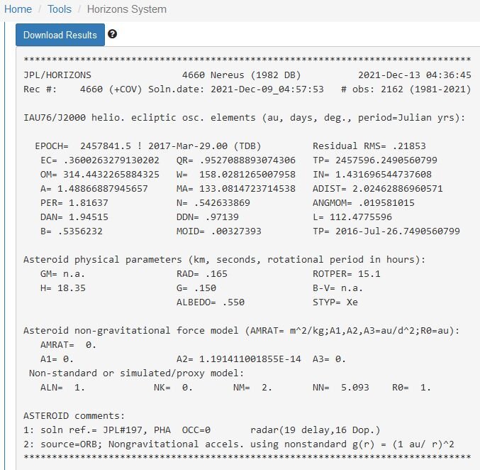

Num    Name    Epoch    a                      e                           i                    w                     Node               M                     H           G         Ref
4660   Nereus  59600   1.4855481  0.35893587    1.45397    159.54223    313.15246    7.3254924  18.35   0.15   JPL 197

à ceci près qu'avec la version gratuite, tu as bien sûr des limitations
par ex:
Comètes et astéroïdes	Possibilité d'afficher les éléments orbitaux, les éphémérides, les trajectoires en 3D et sur une carte céleste de plus de 3000 comètes et de plus de 380 000 astéroïdes. Possibilité de télécharger, à partir du logiciel, les plus récents éléments orbitaux des comètes et des astéroïdes. Possibilité d'ajouter des comètes en entrant leurs éléments orbitaux.
Pour des comètes et des astéroïdes sélectionnés, possibilité d'obtenir des éphémérides très précises déjà calculées par le JPL et tenant compte des perturbations gravitationnelles.	Environ 300 comètes et les 1000 premiers astéroïdes numérotés UAI. Mis à jour avec les mises à jour du logiciel seulement.
si non, pour 24 € tu as la version complète, un soft remarquablement programmé, par un astram qui sait de quoi il parle :lu:
Comme le dit @gerard33, vu les les fonctionnalités de Coellix et le coût modique de sa licence, ce serait domage de ne pas opter pour la version complète.

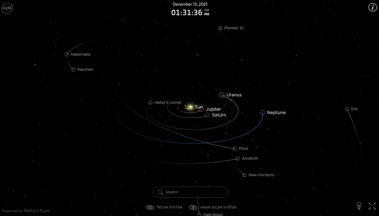

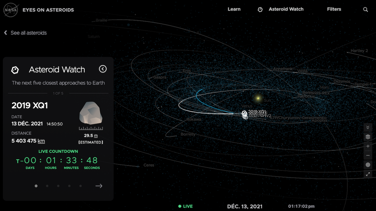

Sur le site "NASA's Eyes" on peut voir une modélisation 3D des astéroïdes et comètes proches, avec une fonction "Asteroids watch" qui donne le prochain passage "proche" de la terre d'un astéroïde connu. Le prochain c'est dans 1h30, pour l'astéroïde 2019 XQ1 de 29m de diamètre, qui passera à 5 millions de km (pas vraiment proche donc)
Voir ici https://eyes.nasa.gov/apps/asteroids/#/asteroids
D'ailleurs, pour @gerard33,  il faudrait faire apparaître ce site de la NASA dans la liste des logiciels utiles (je ne l'ai pas trouvé sur la page que tu maintiens à cet usage, mais j'ai peut être mal cherché)
En plus de la vue "astéroïdes et comètes", il y a aussi une simulation du système solaire (à la mode de Celestia), avec des fonctionnalités simples, disponible en ligne ici https://eyes.nasa.gov/apps/orrery/#/home et aussi une version logiciel téléchargeable qui a plus de fonctionnalités (on telecharge et on installe localement sur son PC, mais le logiciel nécessite quand même une connexion internet pour fonctionner) c'est ici: https://eyes.nasa.gov/eyes-on-the-solar-system.html.
copie d'écran de la version "navigateur"
copie d'écran de la version "logiciel installé"

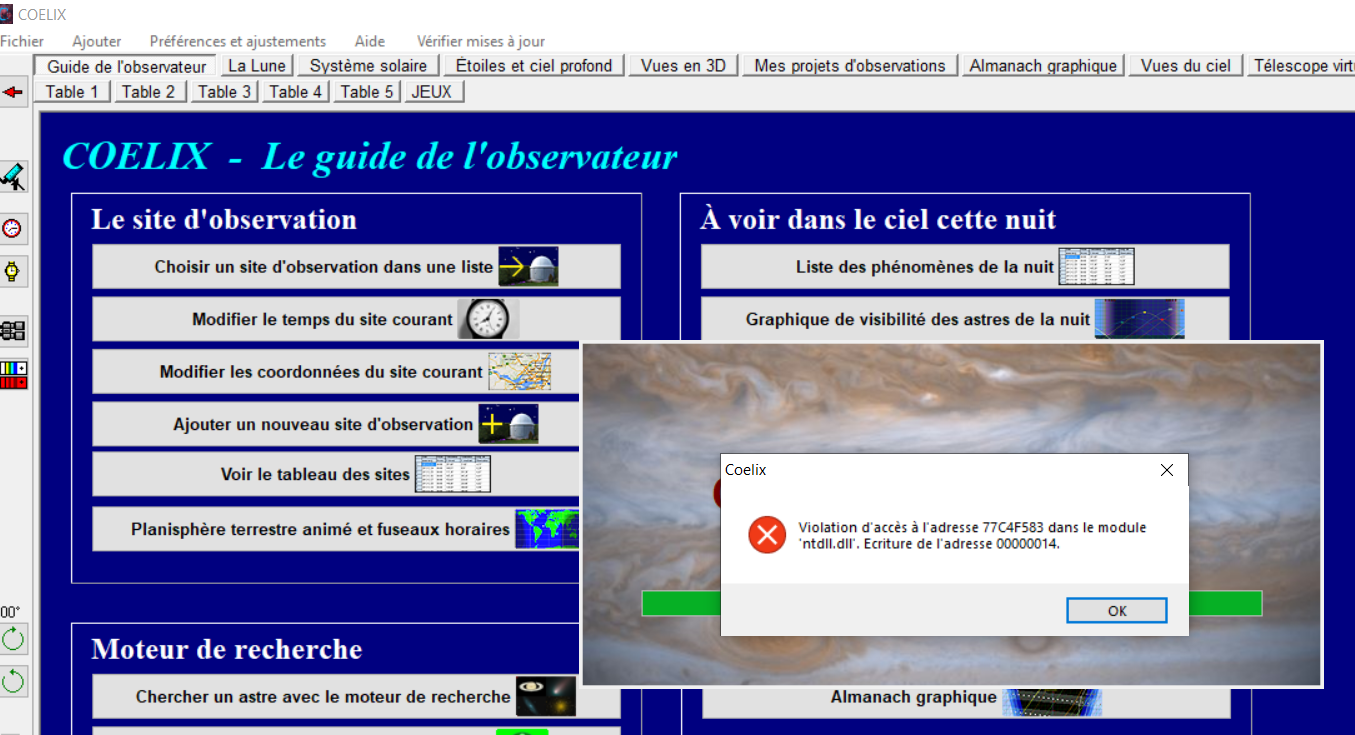

Bonsoir @keymlinux Merci de la réponse et du conseil sur l'app Coelix et sur celle de la nasa. Essayé de la lancer après téléchargement sur mon PC (i7, Win 10) ça ne se lance pas pour l'instant.

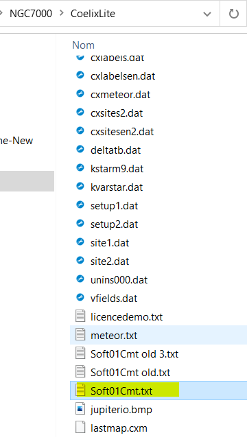

Bonjour @Michel Boissel Merci pour l'information. J'ai téléchargé le fichier qui est effectivement sous ce format. Or la seule manière de le mettre à jour est pour l'instant de remplacer un fichier du répertoire CoelixLite  : Soft01Cmt.txt (c'est de cette façon que j'ai fait ma précédente MAJ) :
Or ce fichier à un format différent qui est :
/1995 O1 Hale-Bopp                            1997 03 29.7327  0.894954       0.994964 130.4499 283.0409  89.1410  -2.0   4.0

Ce qui ne correspond pas au fichier que vous m'avez indiqué et quand je lance Coelixlite, j'ai un message d'erreur :

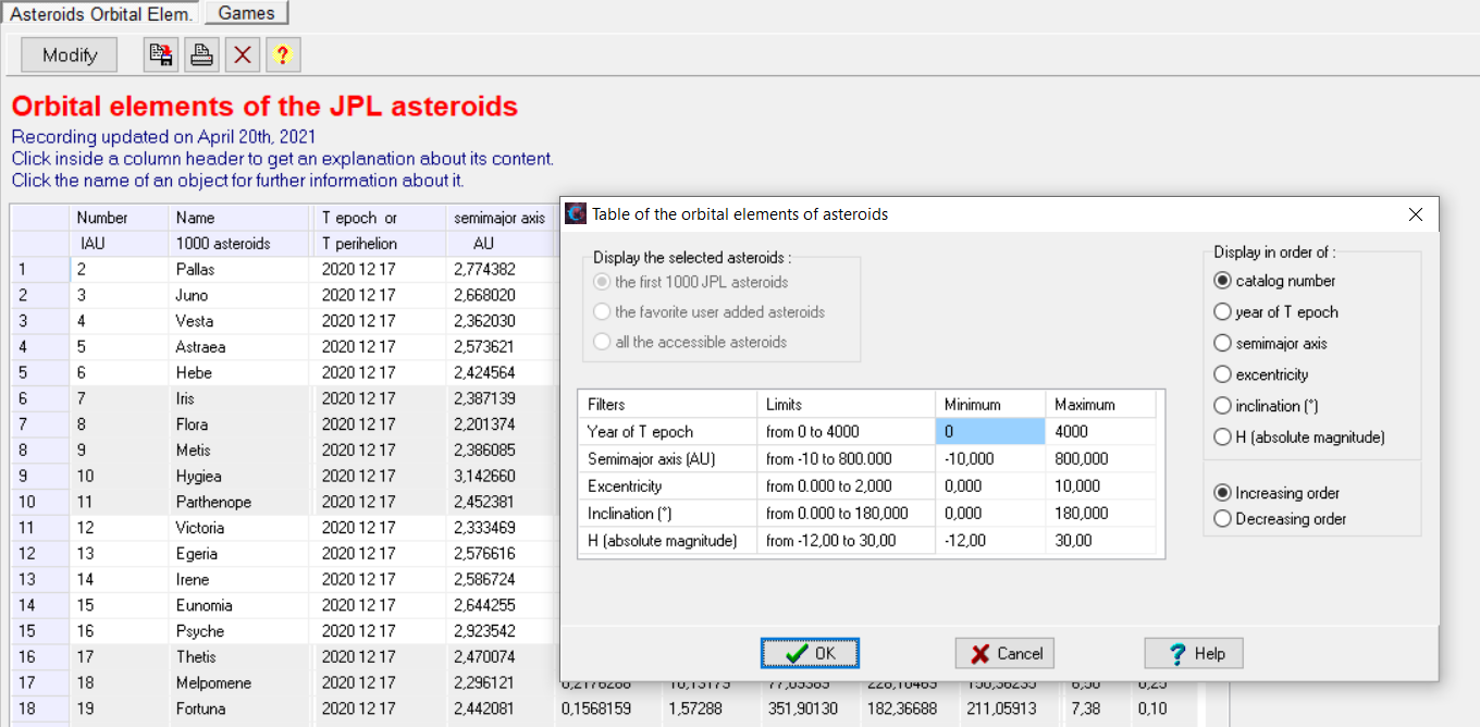

Cependant, l'export du fichier de météorites depuis  l'interface y ressemble bcp plus (sauf le format de Epoch) :
Orbital elements of the JPL asteroids
Recording updated on April 20th, 2021
Click inside a column header to get an explanation about its content.
Number      Name              T epoch  or     semimajor axisexcentricity inclination mean anom.  arg. perih. asc. node      H       G
 IAU        1000 asteroids    T perihelion         AU                       °           °           °           °
1           Ceres             2020 12 17      2,766089     0,0781684    10,58790    205,54542   73,72489    80,27236     3,53    0,12
2           Pallas            2020 12 17      2,774382     0,2297500    34,85446    187,58635   310,28811   172,96588    4,21    0,11
Avec la version Lite, il semble que j'ai moins d'option (grisé) :
