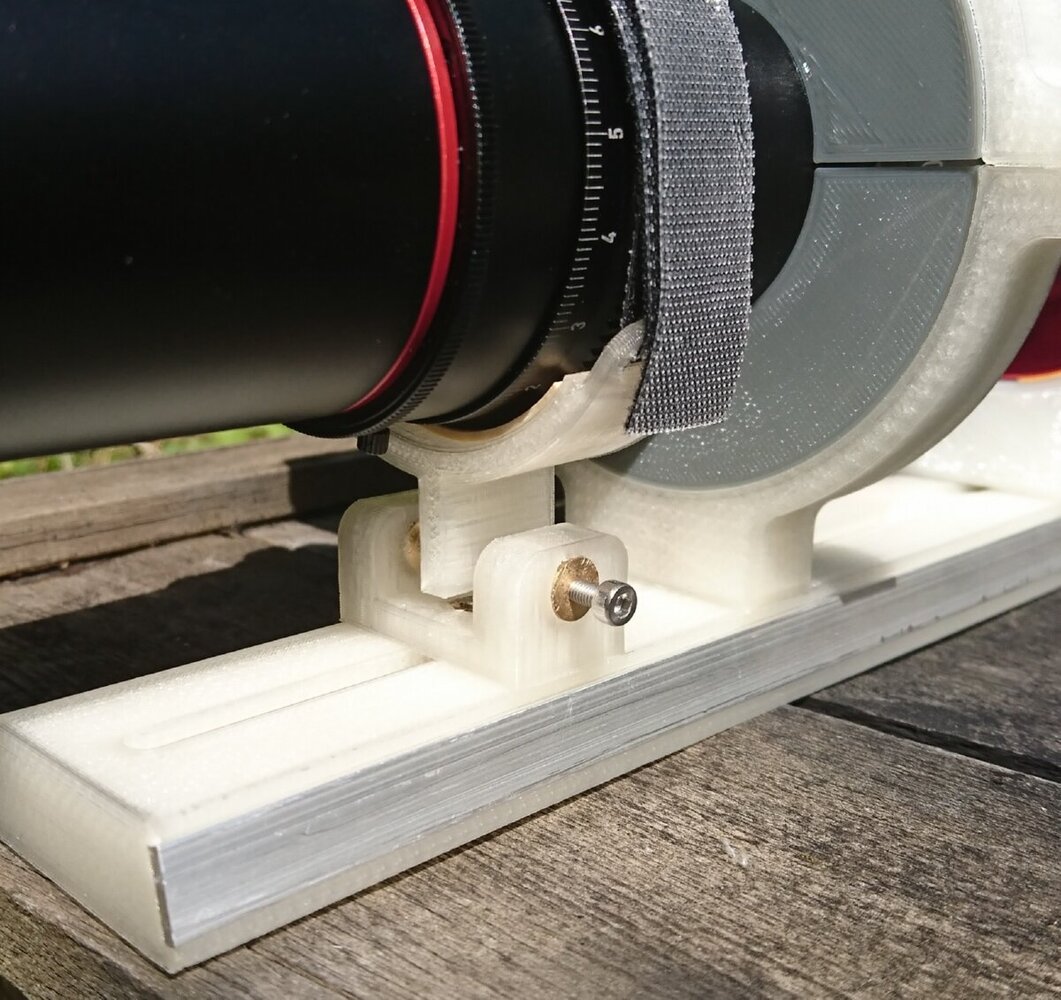

Sur mes objectifs j'ai bricolé un système de MAP par vis tangentielle :

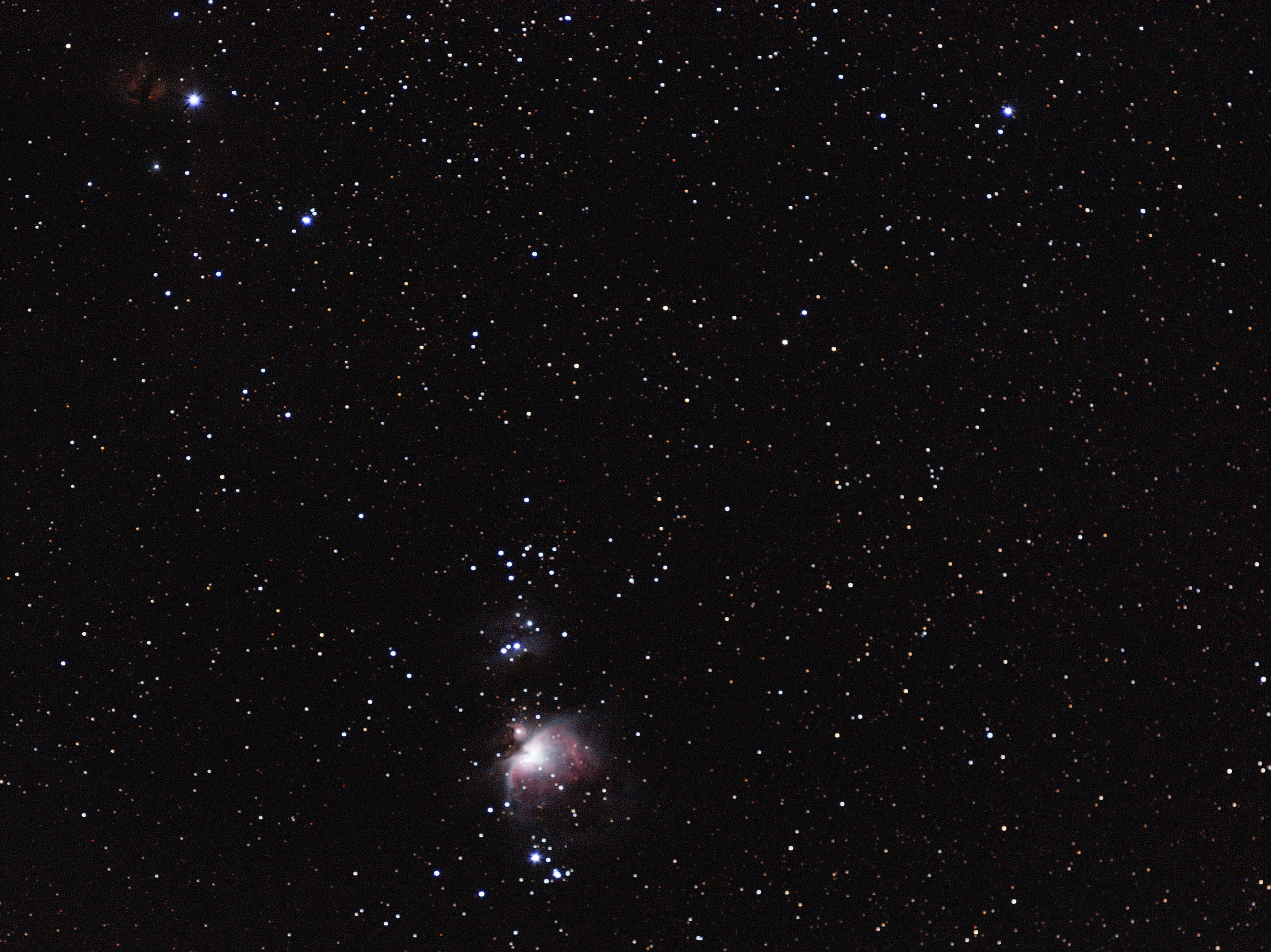

Pour ceux que ça intéresse, une photo avec le CARL ZEISS 135 T*.
200 brutes 2s, 100 darks, 50 flats, 50 offset.
La mise au point est limite limite j'ai dû mettre des cales plastiques pour régler un jeu sur la bague d'adaptation avec le canon EOS 700d (non défiltré), et gagner un pouillème de MAP.
En butée sur l'infini, je ne pourrai pas faire mieux, mais content du résultat.
(sinon ça fait de très belle photo de jour, donc double emploi).
Merci pour les conseils.
