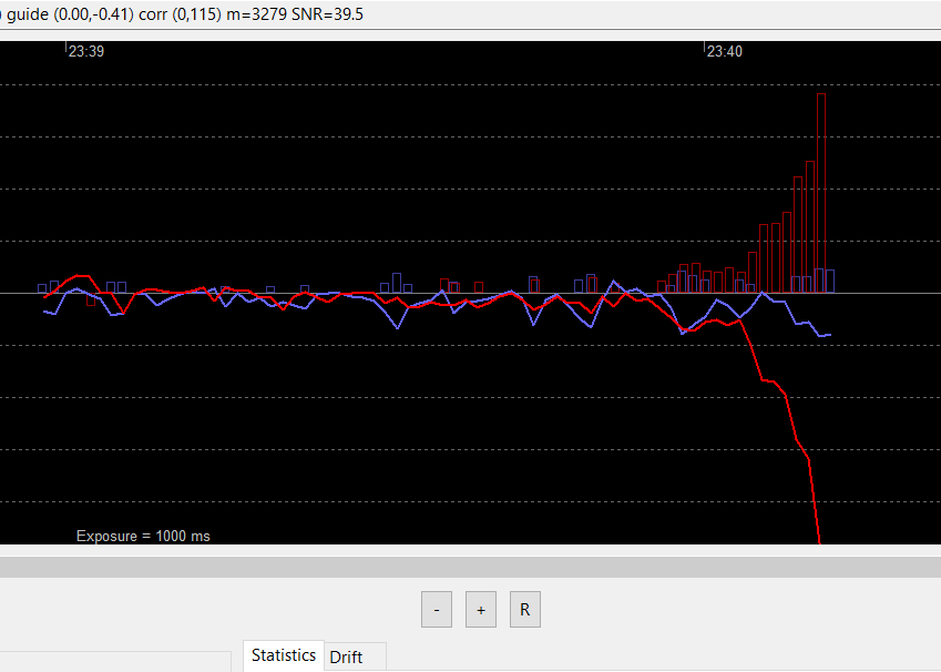

voilà, je viens de tout remballer, un peu dégouté 😕
La première partie de soirée a fonctionné nickel, après retournement au méridien ce fut la cata.
Impossible d'avoir un guidage qui tient, j'ai tout checké pendant une heure : cables, freins, courroies, jeu, blocage des axes, branchements.... bref, tout.
la monture répond parfaitement à EQMOD, c'est fluide, ça ne fait pas de bruit bizarre, bref tout est normal, (surtout que ça a fonctionné pendant 3 heures sans broncher) et pourtant...
voilà ce que j'ai eu à chaque fois au bout d'une minute ou deux après avoir passé le méridien, le DEC plonge
j'ai essayé avec ou sans case cochée dans PHD2, même resultat (de toute façon ça a toujours fonctionné avant).
Et la MES est plus que nickel, j'ai fait un relevé d'EP début de soirée, ça n'a pas du tout dérivé en DEC en une heure.
Si vous connaissez la cause de ce plongeon, je suis preneur.
Bonne fin de nuit ;)
edit : l'EP en question

Il y a 10 heures, Tyler a dit :
C'est que le DEC bouge. Peut être simplement le rattrapage du jeu,. Faut attendre 1min ou 2 pour voir si ça revient.

il y a 35 minutes, olivdeso a dit :
Oui et pas qu'un peu :D, mais pourquoi...
ce n'est pas du jeu, j'ai beaucoup moins de backlash lors du dithering, et là ça ne revenait pas du tout, même au bout d'une minute.
c'est même comme si mon axe DEC avançait au lieu de rester sans mouvement.

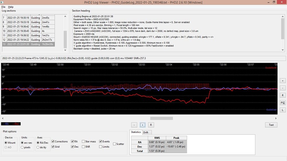

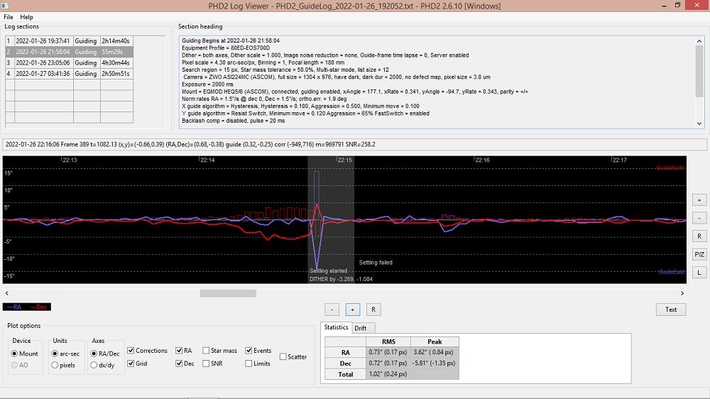

Durant une session, après retournement auto au méridien (totalement réalisé seul par NINA, j'étais au lit !!!), dérive en dec !
Mais retour à la normale après 5,5 minutes ...
Cas n° 2 : Après un autre retournement, la nuit suivante, même dérive !
Retour à la normale suite au dithering ...
J'ai d'autres exemples, dont un où j'étais devant le PC lorsque la dérive s'est déclenchée (toujours après le retournement auto) : j'ai pû faire reprendre un guidage normal en agissant sur l'axe Dec avec la raquette virtuelle EqMod, en faisant revenir l'étoile de référence dans son carré de guidage !

@Blacksky oui à priori sur ta deuxième phtot c'est du backlash.
Après le dithering sur ce genre de monture je dirais que c'est normal.

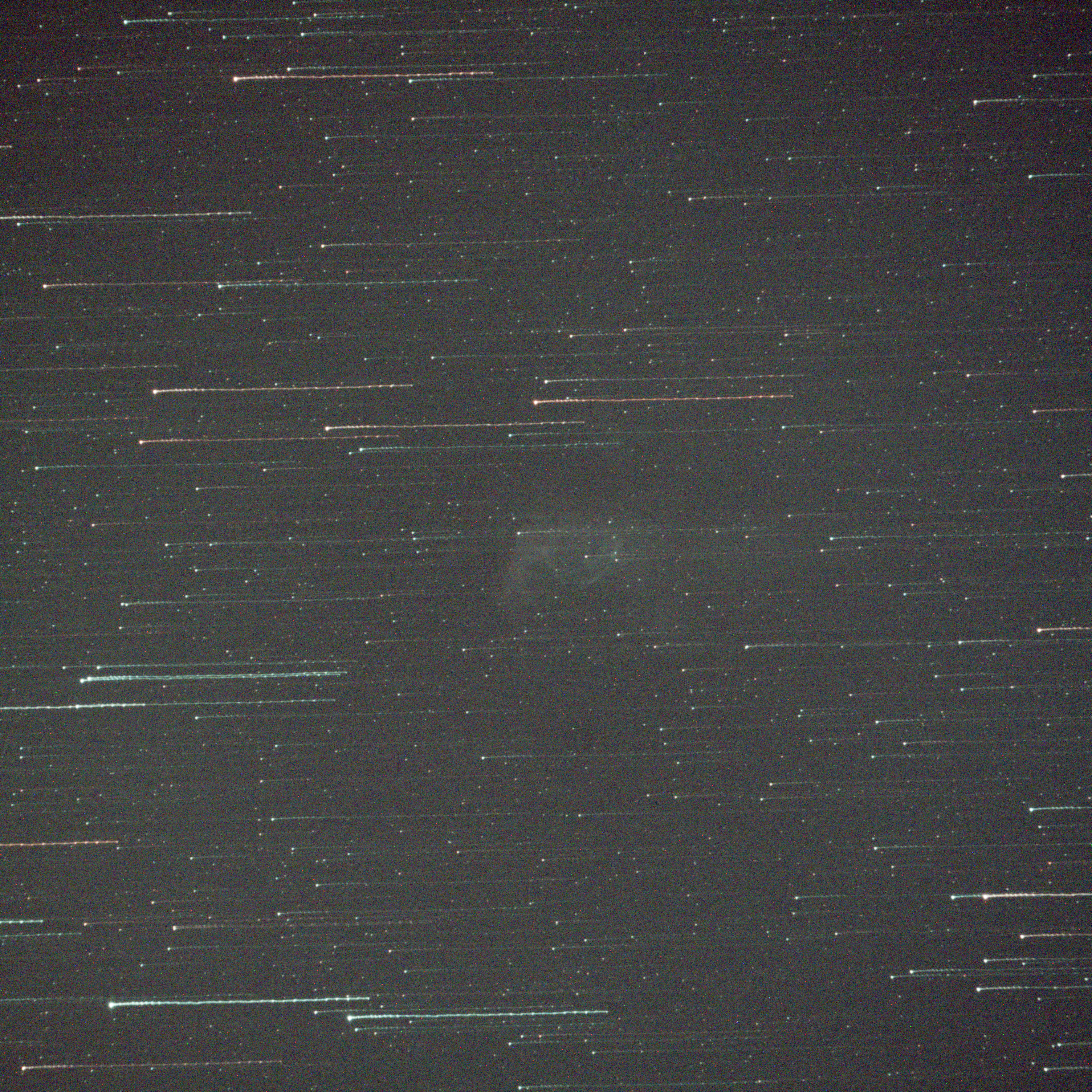

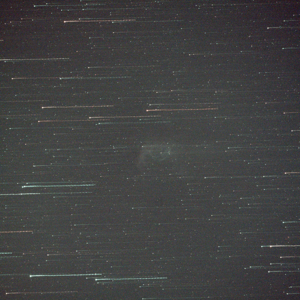

Quand ça a commencé à déconner, une pose de 180 sec me donnait ça :
c'est clair que c'est pas juste une simple dérive ou un backlash.

il y a 1 minute, Tyler a dit :
Après le dithering
Heu je ne crois pas, car la dérive a commencée AVANT le dithering ! ;)
Mais je vais tester ton idée en branchant l'USB EqMod sur un autre port de mon HUB ...
Pour ce que ça coûte ! :D

il y a 18 minutes, Blacksky a dit :
ah oui exact, j'ai mal regardé.

Quand on regarde la courbe de dérive on voit bien qu'a chaque impulsion de correction, la dérive s'accentue, donc envoi d'une correction plus forte, ce qui amplifie la dérive, et ça continue pour faire une belle parabole.
et sur la photo on voit très bien la trainée d'étoile avec les petits points qui correspondent aux poses, puis impulsion, puis pose, puis impulsion...
