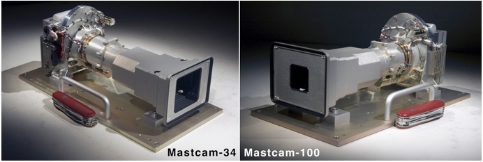

de découvrir de nouveaux paysages par la MASTCAM
