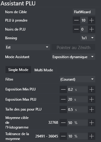

... et comment connaître ce paramètre ?... je débute en caméra refroidie et j'ignore encore beaucoup de choses... De plus, je ne comprends pas trop à quoi correspond les paramètres des différents curseurs ?

tu dois arriver, si je ne dis pas de bêtise à 50 voir 60% de l'ADU max de ton capteur (valeur = donnée constructeur ou à trouver sur les forums).
Par exemple pour ma caméra ASI1600MM pro je demande 39000 ADU et ça roule.
sur la capture d'écran jointe c'est l'avant dernière ligne: "moyenne cible de l'histogramme"
tu as le choix entre taper le nombre ADU ou demander le pourcentage (sur l'exemple il est à 50%) en principe je pense que NINA a reconnu ton capteur et incrémenté les valeurs de base automatiquement.
Donc tu essaies: 50%, plus, moins et tu vois ce que ça donne, le flat doit faire apparaître le vignettage (plus sombre vers les bords) et les défauts (saloperies de saletés inévitables sur filtres ou capteur...).

La valeur de tolérance sera à déterminer en fonction des "Pas" (ligne au dessus) que tu donnes pour les temps d'expo qu'il va essayer (1s, 1,5s, 2s ou bien si pas de 0.2   1s, 1,2s, 1.4s)
si le truc échoue c'est soit que tu as un pas trop grand soit une tolérance trop petite.
Ca se règle par essais itératifs et, si ton panneau à flat est constant ça ne bouge plus.

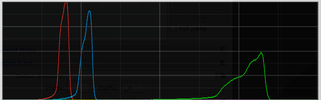

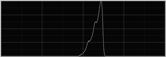

La courbe des flats que tu obtiens peut être différente selon selon que ton capteur est un noir et blanc ou couleur.
En noir et blanc, les flats réalisés avec chaque filtre vont avoir une forme de dos d'âne ou de pic unique.
Exemple avec un capteur noir et blanc d'une Moravian G2-8300  avec filtre L :
Avec un capteur couleur, la réponse par couleur est différente et peut être modifiée par les filtres qu'on utilise. Chaque filtre a une bande passante plus ou moins sélective pour chaque couleur RVB.

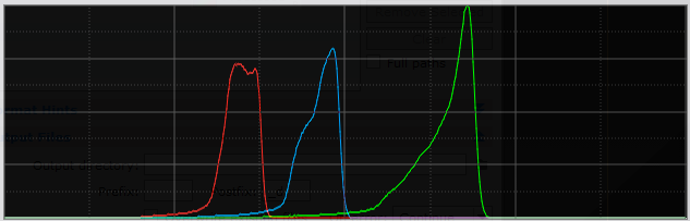

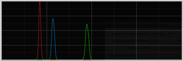

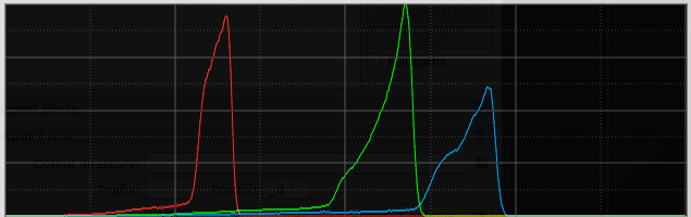

A titre d'exemple, voici quelques courbes de flats (à l'aide de Pixinsight) avec une caméra couleur ASI2400MC sur le newton de 300 et des filtres différents :
Avec filtre IDAS LPS-D2. On voit bien que le vert est largement dominant :
https://www.webastro.net/uploads/monthly_2022_03/image.png.b6c9884c5673bf09c97ef2d167072a94.png
Avec filtre IDAS NB1. Le vert est toujours dominant mais les écarts entre couleurs sont réduits :
https://www.webastro.net/uploads/monthly_2022_03/image.png.ad84df2d5897ea821e5ebcbd5f5a82e5.png
Avec un filtre Optolong L-Pro. Dans cette assemblage, c'est le bleu qui domine :
https://www.webastro.net/uploads/monthly_2022_03/image.png.a2e3105289f9ee3d80bbce71ede81173.png
Dans les 3 cas, NINA s'est chargé de trouver le temps de pose correspondant à la valeur moyenne de 50% pour l'assemblage des 3 couleurs RVB. Pour info, je n'ai modifié aucun des paramètres dans NINA.

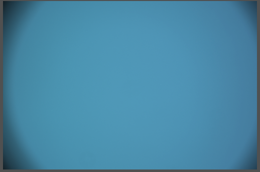

Ben non ! Les flats étant réalisés aux alentours de 50% de la dynamique du capteur, l'intensité du flat résultant se situe approximativement à mi-course entre du noir et du blanc. Comme dit plus haut, une dominante couleur apparait en général, soit par la sensibilité accrue du capteur dans le vert, soit par rapport au filtre utilisé. Il ne faut pas appliquer d'auto-ajustement.
Par rapport aux courbes de luminosité que j'ai mis plus haut, voici 2 images de flats qui ont été uniquement débayerisées pour révéler la couleur (sinon, on a des niveaux de gris) :
Le flat avec le filtre IDAS LPS-D2 :
Le flat avec le filtre Optolong L-Pro :
On voit bien le vignettage . Pour rappel, c'est un capteur plein format sur un newton de 300 équipé d'un correcteur 3" et de filtres au diamètre 48mm de passage.
A noter également l'absence de poussières au niveau des optiques. Le montage du train optique a été effectué en contrôlant toutes les surfaces optiques sous lumière rasante 😎 Comme quoi ... !

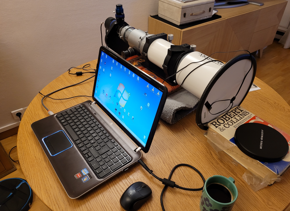

J'ai testé aussi de mon coté.
J'ai fait une vidéo:  Ok je n'aurai pas d'oscar 🤣
Le matos est celui de ma signature.
Comme mon écran à flat n'est pas réglable en luminosité, j'ai intercalé 2 feuilles canson de 300mg afin d'obtenir un temps de pose de quelques secondes. C'est ce que je pratiquais avec ma camera à base de CCD et opérateur mécanique. Avec ces 2 feuilles canson, j’étais à 5-6 secondes de pose pour être à 40 000 ADU.

L'installation:
bien sur j'avais éteint la lumière pour l'essai 😅

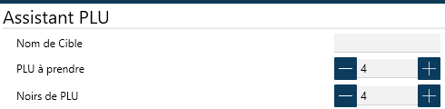

Petite question : comment lances tu les darks de flat dans la foulée des flats avec l'assistant PLU ?

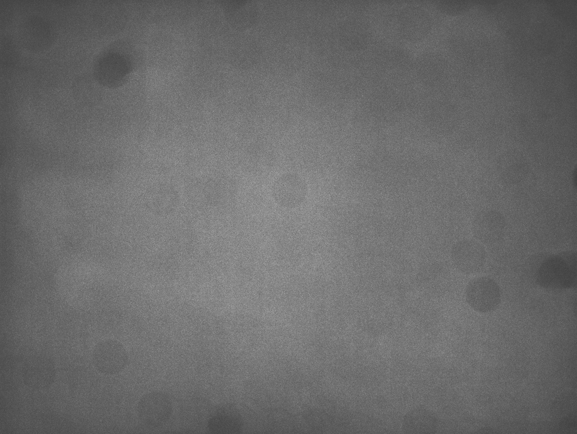

PS : je pense qu'un petit dépoussiérage des optiques proches capteur ne ferait pas de mal.
Modifié par Discret68
Juste en dessous  du nombre de flat  soit "Noirs de PLU"
Comme tu renseignes un nombre pour "Noirs de PLU", il les enchaine automatiquement

Ah OK ! Merci. C'est là où la traduction en français a ses limites ! J'avais bien vu la ligne, mais à force d'utiliser des termes anglais, on finit par ne pas comprendre lorsque le  mot est en français.
