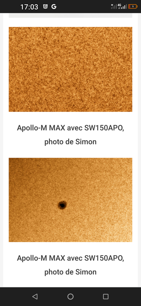

Salut a tous ami(e)s ASTAM, avez vous entendu parlé des caméras Player one série Apollo?  Spécialement dédié à lastrophoto solaire !
J'ai pas mal de difficultés à trouver des informations correctes et complètes sur cette nouvelle série de caméra. Apparemment elle serait équipé, pour l'une d'entre elle, d'un capteur CMOS imx 432 a gros pixels de 9Um de mémoire, un autre Capteur imx429 disposant de pixels de 4.5microns en équipe une seconde et pour finir un imx174 bien plus connus et répandus en astrophoto cp/planètaire....
Savez vous si il y a besoin d'un dispositif h-alpha ou si la caméra est elle même équipé d'un système permettant d'exposer directement le capteur ? Avez vous eus des retours? Bref si vous avez des infos je suis preneur, dans mes rêves les plus fous il suffirait de mettre la cam dans le p.o et en avant mais cela le paraît un peu cavalier et trop beau pour être vrai....
J'ai vus quelques résultats sur le site player one avec quelques belles photos, de belles taches solaires ainsi que quelques shoot où l'on peut observer la granulation avec une super définition ! Mais je ne sais pas, j'ai peu être raté un épisode, je ne vois pas bien si il y a besoin d'un h-alpha type Lunt ou bien un Herschel ou encore un film solaire? Es ce que c'est montable sur newton ou uniquement sur lulu.... Bref je me pose pleins de questions et si vous avez les réponses je suis tout ouïe.
AnthoApollo-M-MAX-2-1.jpg.37c2af59f9c8e456c587cd68c1ca31de.jpgApollo-series2-1024x576.jpg.556b8bd376b8b16aedaf9d37f2f1b36d.jpgApollo-M-MAX-8-1024x761.png.61366bcafa7cb1b3dc82e2caeffa66e3.png_20220321_170326.thumb.png.0668c32150567f2c1208c46dc91e7f31.png

Salut.
La particularité de cette série Apollo est que le capteur comporte un Global Shutter et pas un Rolling Shutter.
Très pratique lors de prises de vues avec une cadence très rapide.
Pour imager le soleil il faudra soit un filtre Astrosolar à l'entrée soit un prisme de Herschel+ filtre ND3 + ircut.
Un système Quark Chromosphere peut aussi être utilisé.
Ne pas utiliser directement cette caméra sans filtre spécial, même si elle est dans la catégorie imagerie solaire.
Les grands pixels de 9 micron sont adaptés aux configurations à grand F/d.
Les autres particularités de ces caméras dédiées solaire sont la plaque d'inclinaison qui permet d'éviter les anneaux de Newton (bien vu je trouve) et le refroidissement passif amélioré.

+1 avec @sebseacteam pour le solaire, la caméra même peinte en jaune aussi joli soit-il, ça ne suffit pas..
il y a une heure, Sam1974 a dit :
Oui bien entendu, sinon, ca va cramer 😁
Après, pour le type de filtre, ca va dépendre de ce que tu veux imager, d'une manière très schématique :
- Chrosmosphère = Protubérances, spicules, filaments... : Ha (Système lunt, filtre daystar quark, coronado, solarspektrum... Cher, mais très impressionnant)
- Photosphère : Tâches, pores, granulation... : Lumière blanche (feuille astrosolar, prisme de Herschel...)
D'autres observations possible, Calcium K, magnesium...
