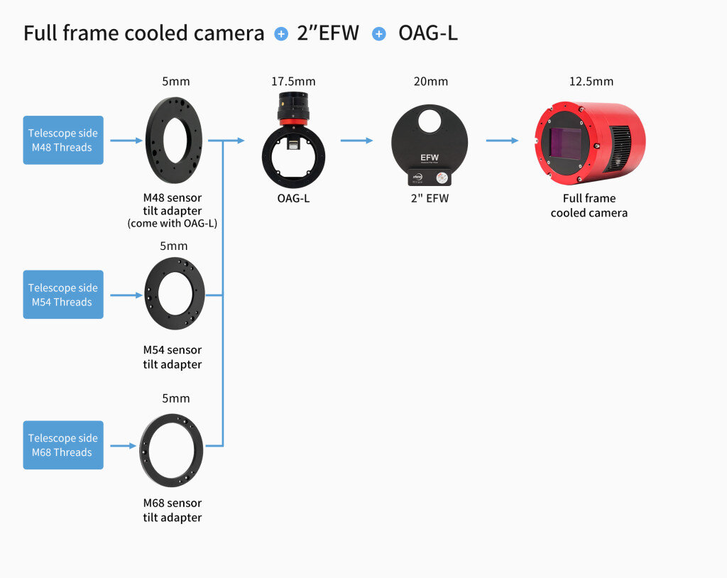

Pour compléter, possédant une ASI2600mm, je voudrais attirer ton attention sur 2 points :
1/ le diviseur optique : il est préférable de basculer sur le grand modèle ZWO pour limiter le vignettage : le capteur de la 2600 est assez nettement plus grand que celui de la 294.
2/ pour le montage sur le porte oculaire, si tu peux, je te suggère de basculer sur un système tout vissé, car comme tu l’as noté la 2600 tout équipée (filtres, diviseur, caméra de guidage) pèse relativement lourd. Tu risques donc d’être confronté à du tilt d’autant plus sensible que le capteur est grand.
Enfin pour terminer, compte-tenu de ton ciel bortle 5-6 tu aurais tout intérêt à basculer sur du monochrome et des filtres à bandes étroites pour faire du SHO…

Pour le backfocus de 55mm, je n’ai aucun soucis avec ma 2600 et l’ensemble du train optique ZWO :
1/ roue à filtre ZWO
2/ diviseur optique
3/ bague de réglage du tilt (au diamètre M48 pour se visser directement sur le correcteur de mes lunettes ou le réducteur de mon Mak)

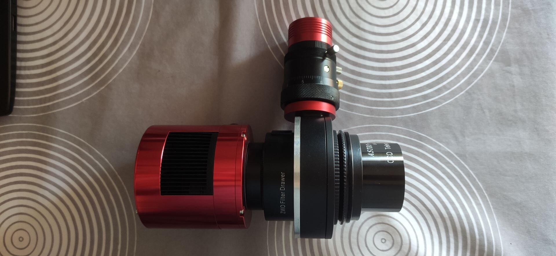

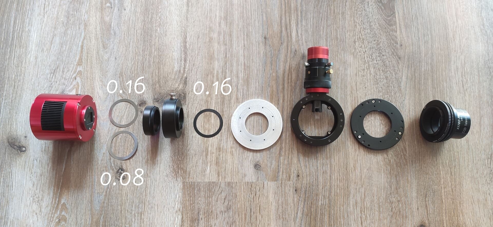

Bah le problème que j'avais se situe entre le Zwo OAG -L et le ... tiroir à filtre Zwo !
Il est pris en sandwich entre elle et le D.O :
Je n'ai pas réussi à trouver de bague/adaptateur qui respecte les filetages d'un côté ET de l'autre !
Côté camera ça allait, mais pas du côté D.O...
Côté Zwo OAG-L on est en quoi côté télescope et côté camera en filetages  ?
Pour le moment mon OAG s'insère comme cela dans la chaine optique :
Quand j'utilise la lulu c'est le filetage M48 qui me permet de fixer le D.O, sur le newton, le D.O se visse aussi sur mon Correcteur de coma SW GPU f/4 en M48, mais j'utilise une bague de conversion "0 mm" de Zwo livrée avec le DO qui permet de amener le filetage du M48 au M42 requis par le tiroir à filtre côté camera !
Mais quid entre l'OAG et l'avant du tiroir à filtre ?

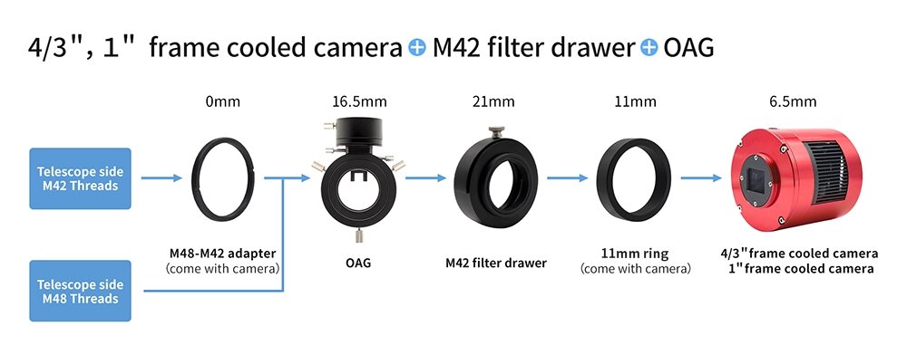

Il y a bien une solution avec le tiroir à filtre mais à ce moment là la sortie du montage reste en M68… et je ne sais pas s’il existe une bague d’adaptation M68-M48 à tirage nul…
au cas où : voici les 2 pages de ZWO référençant les différentes solutions pour respecter le back-focus de 55mm :
https://astronomy-imaging-camera.com/tutorials/5-connection-methods-to-get-55mm-back-focus-length.html
https://astronomy-imaging-camera.com/tutorials/best-back-focus-length-solutions-55mm.html

C'est là le problème !
Je n'ose imaginer que je sois le seul dans cet usage !
Alors le salut viendrait-il d'un usage d'un tiroir en M54 au lieu du M48 ?
C'est ce problème qui m'avait empêcher il y a un mois ou deux de sauter sur un DO large en occase pour bénéficier d'un prisme plus large qui serait moins sujet aux étoiles "en grain de riz", même si dans les faits l'ASIAir s'en accommode a priori sans trop de souci avec le multi star !! 😞
Mais du coup il faut aussi rajouter ce tiroir à la facture sauf à tomber sur une autre occase si le salut vient bien de là !
Je connais bien le 2nd lien car j'ai fait toujours référence (d'ailleurs mon image est extraite de celui-ci) quand j'ai un doute ou pour répondre à des questions sur les forums.

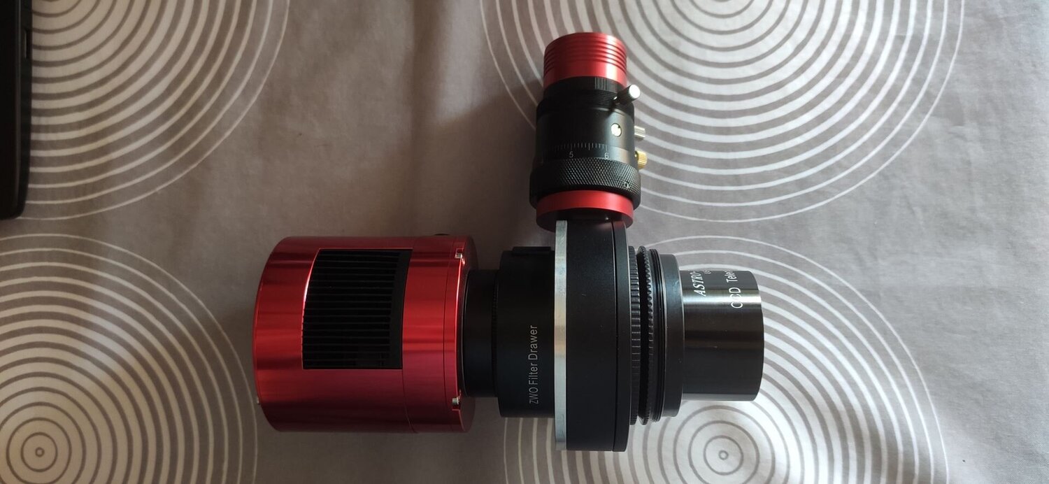

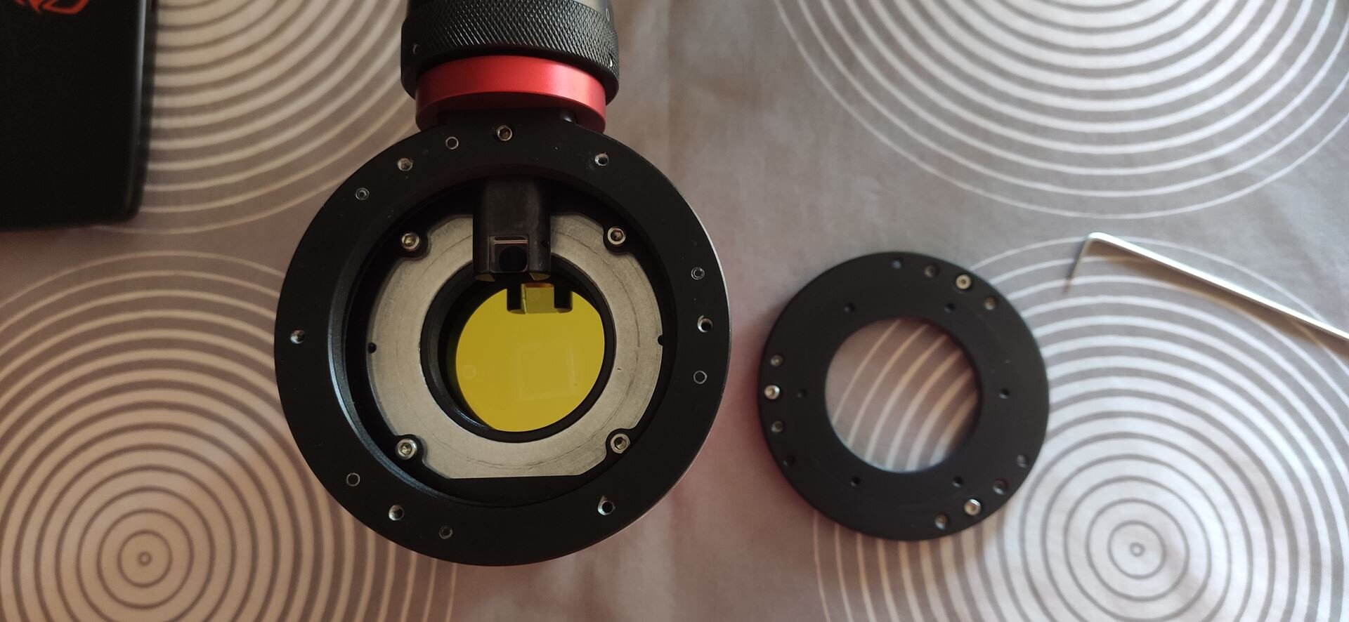

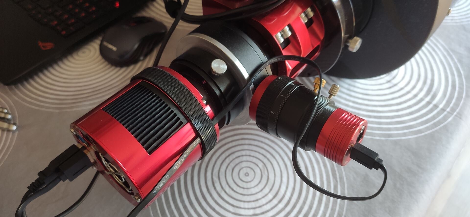

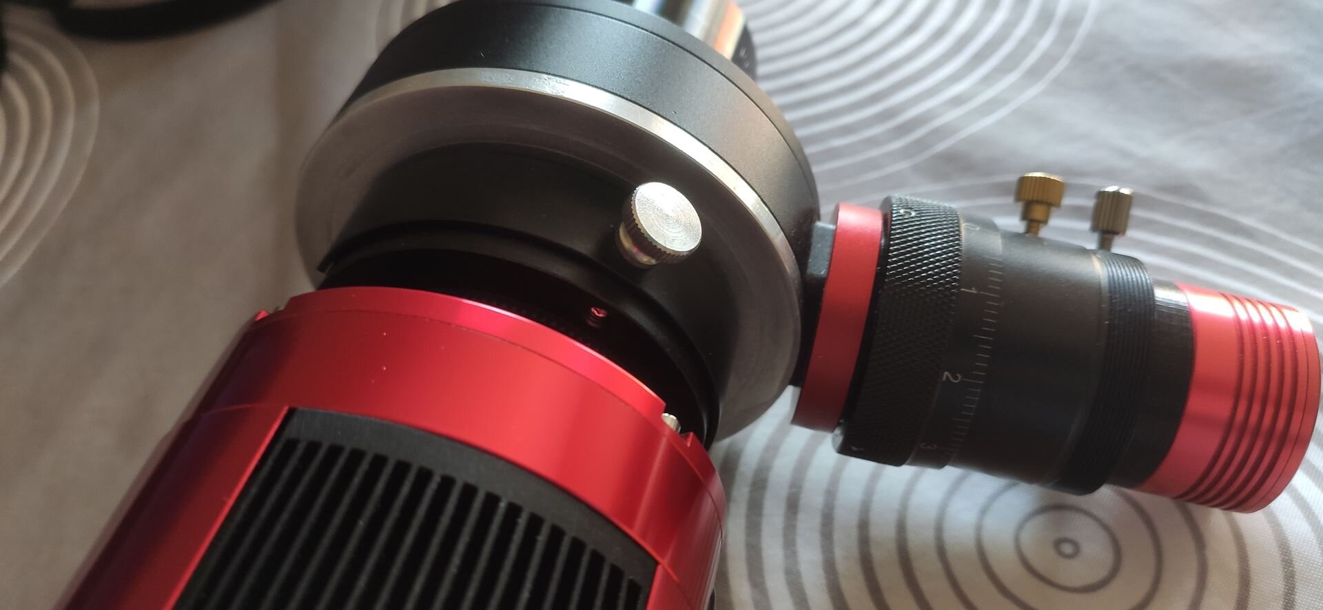

Je n'étais donc pas seul avec cette histoire de tiroir à filtre, DO XL et 533MC :)
Je n'ai pas trouvé de pièce d'adaptation toute chez nos marchands astro, je m'en suis donc fait fabriquer une sur usineur.fr pour 46€ fdp compris. C'est la plaque en alu sur les photos.
46879119_533surRC8(1).thumb.jpg.25d4b92bfc9e049e90b139e3f1273559.jpg 1456238878_533surRC8(3).thumb.jpg.736615e772fc4c1f15b4d49a8f99a9e4.jpg
Le tiroir à filtre est monté à l'envers si on considère le montage ZWO et donc le filtre l'est aussi. Toutefois, le filtre Optolong L-Pro 2" que j'utilise peut être retourné dans son support. Les images que j'ai faites ne m'ont pas montré de soucis particulier à ce qu'il soit dans le "mauvais" sens, à mon avis, il n'a pas de sens particulier.
885781988_533surRC8(4).thumb.jpg.bfd218998be78b60a705848b88609f8c.jpg 1639269343_533surRC8(6).thumb.jpg.b44325099117103103c432f6ca35eab7.jpg
Et mon montage complet sur le réducteur CCD47 d'un RC8
La bague entre 533MC et tiroir permet d'avoir le titage nécessaire à la MAP différentielle entre les deux caméras et l'accès à la vis de blocage du tiroir à filtre.
Au cas où ça t'intéresserait, le plan que j'avais envoyé sur usineur.fr : Plan.pdf

Il y a 1 heure, krotdebouk a dit :

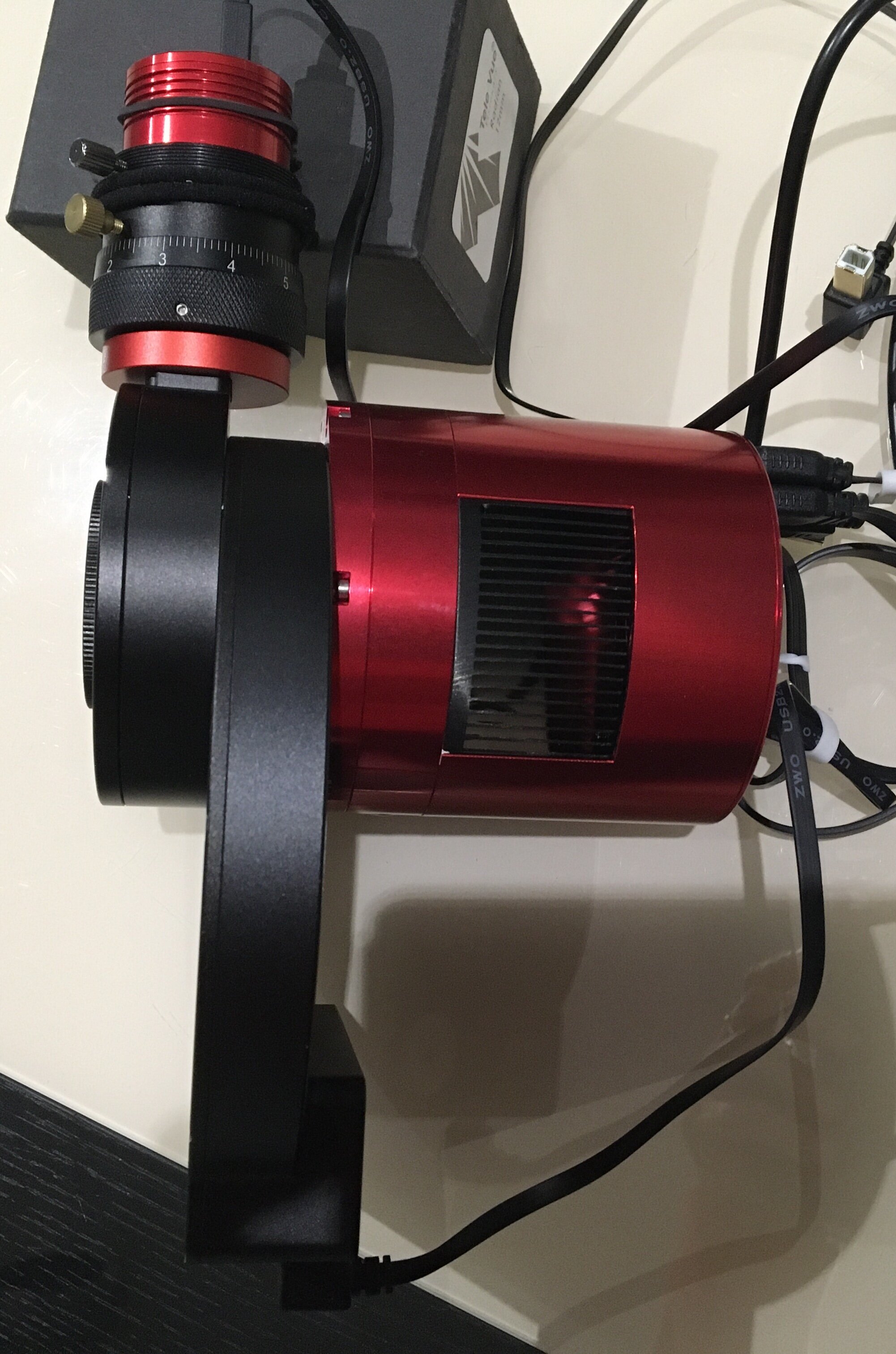

Un  grand merci pour le plan, tu devances ma demande ! 🙂
Pourquoi tous les trous ?
Pourquoi 4 mm et pas 5 mm (respect backfocus j'imagine)  ?
Tu avais acheté l'OAG-L neuf ou d'occase ?
La plaque de tilt de 5 mm qui je crois est livrée avec l'OAG-L est elle nécessaire pour atteindre ton backfocus ?
Je me suis en effet posé la question sur un sens ou non du filtre car d'un côté ou de l'autre on voit les mêmes reflets mais je n'avais bien évidemment pas pu essayer les deux côtés !
Bon à savoir si cela est confirmé !
Sinon dis moi, les spacers que je vois à divers endroits sont ils nécessaires pour atteindre ton backfocus ou étaient ils compris dans la marge de manœuvre de + ou - 1mm, et avaient ils un autre rôle ?
Car je me pose la question en ce moment pour un autre point que je tente d'élucider, et justement, je ne sais pas si c'est le spacer de 0.5 ou 1mm que j'avais dû positionner devant ma camera car je ne parvenais pas à trouver une position correcte pour le capteur vis à vis du prisme avec les positionnements par 120° avec l'OAG standard ; je ne sais plus, je vais regarder tout à l'heure ; qui entrainerait un souci au niveau de mes images !
Mais il semble que je l'avais aussi l'été denier, mais j'ai un doute...

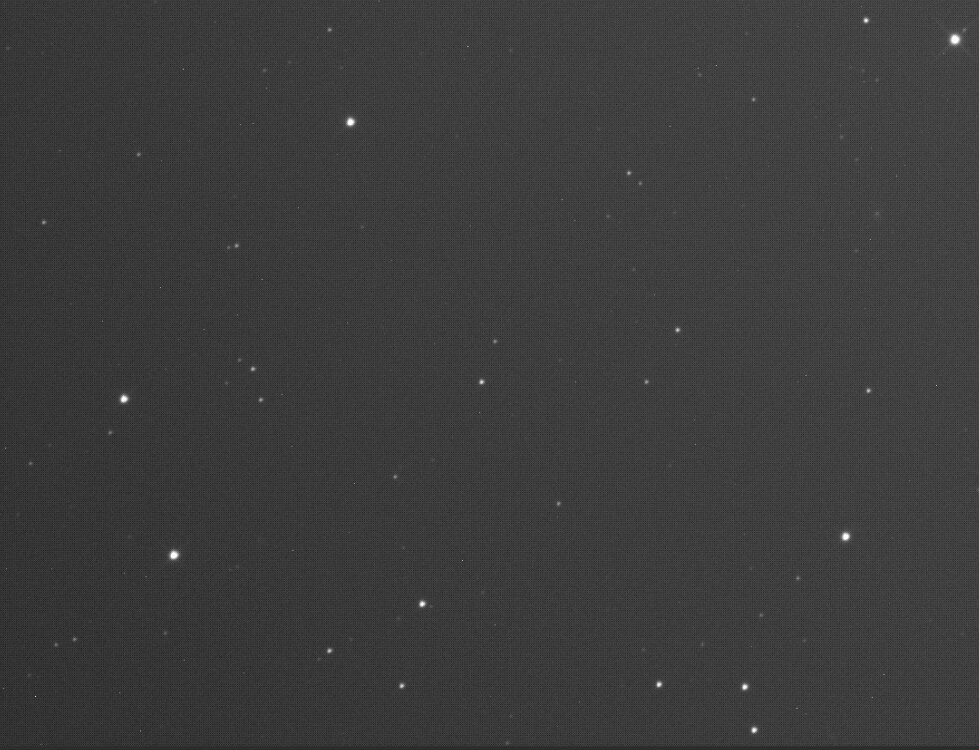

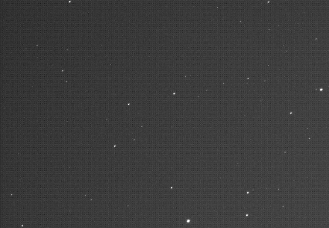

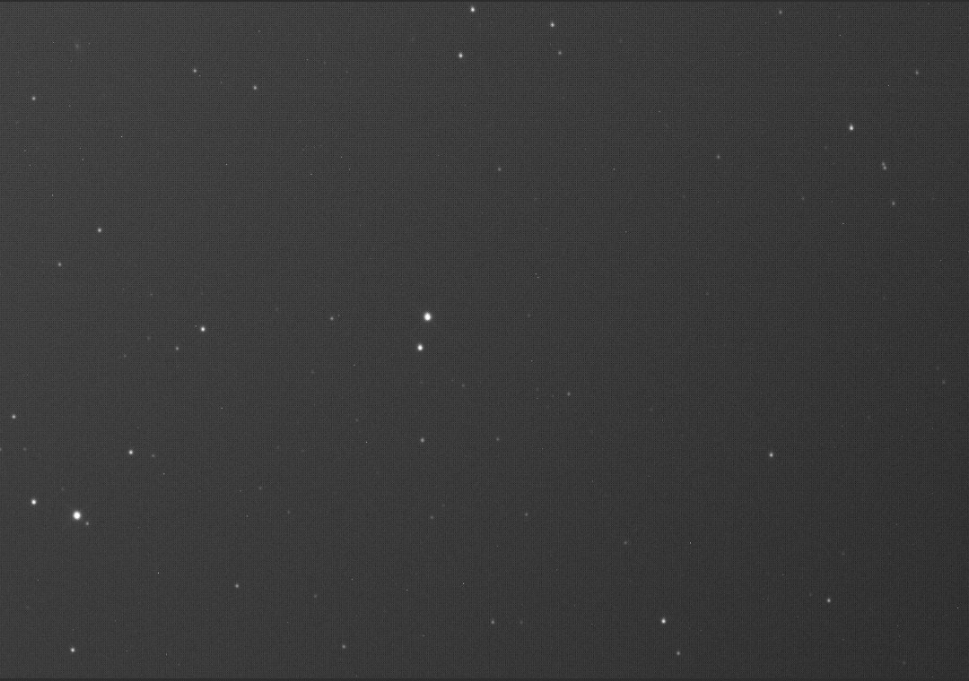

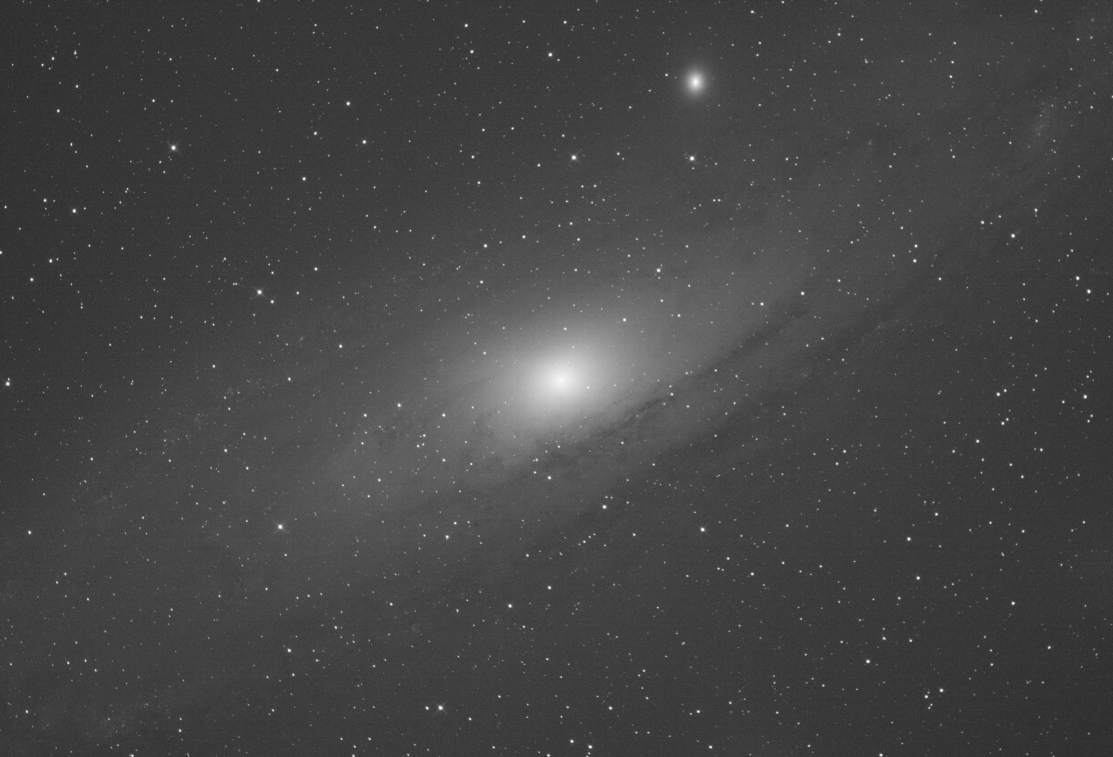

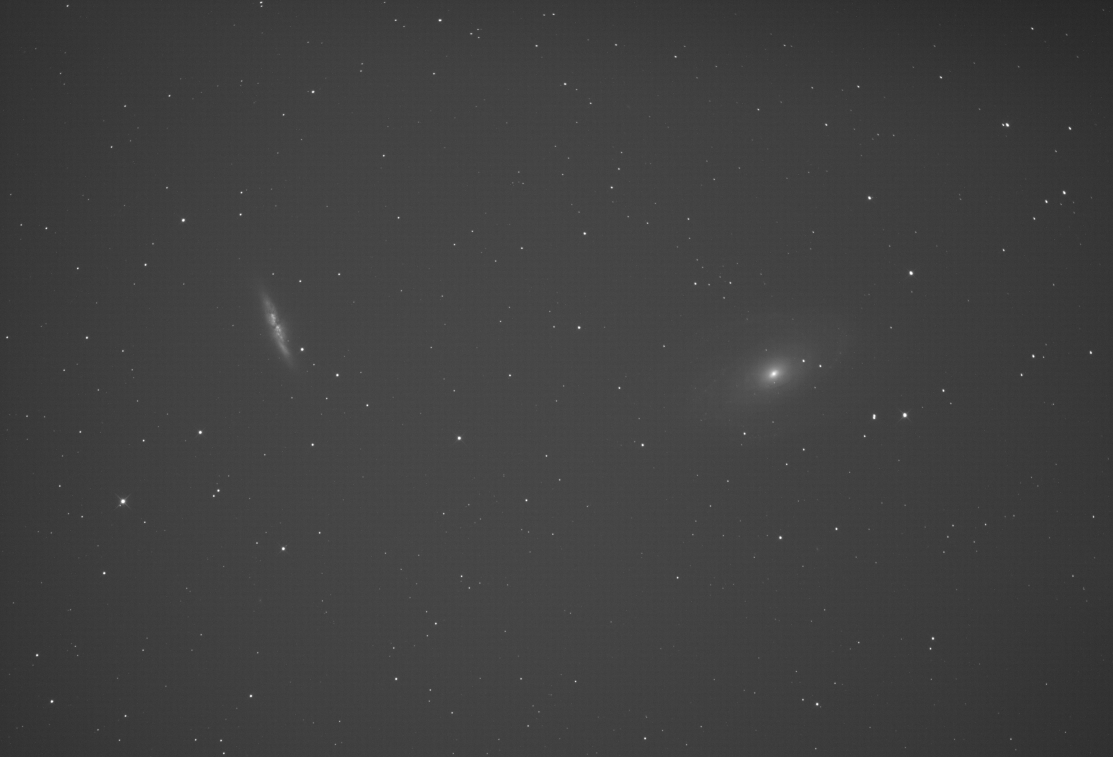

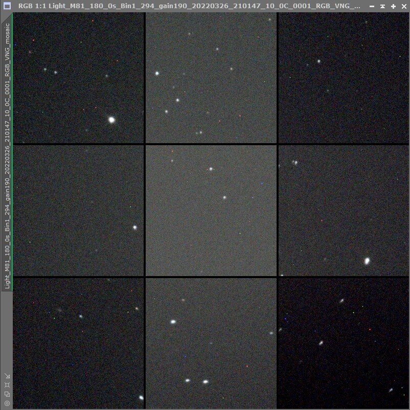

Hier soir j'ai ressorti le newton 200/800 avec CSW C  GPU f/4 après 6 mois d'inutilisation  (dont 4 de mauvais temps) pour cibler Bode avec la même chaine optique que l'été dernier (entre temps, j'ai dû bouger et nettoyer le filtre, la vitre devant le capteur bien sûr, mais c'est tout) et j'ai de sacrées déformations dans les angles voire même un peu au-delà !
Je m'interroge pour savoir si c'est une question de backfocus ou de tilt, mais comment serait-il apparu dans ce cas, car le P.O est le même et n'a pas subi de chocs !
...et Bode hier soir :
Epouvantable ! 😞
Philippe
Modifié par Phil49
il y a une heure, Phil49 a dit :
Oui, j'avais fait un test avant avec une plaque imprimée 3D. J'ai préférée faire le plus fin possible pour pouvoir ajouter des cales au cas où en prenant en compte la longueur des vis de fixation fournies par ZWO avec le DO ou la caméra (je ne sais plus).
Si tu parles de 8 trous M2.5 alors que 4 suffisent, c'est pour donner un peu plus de latitude pour l'orientation angulaire de la caméra de guidage. Ma pièce 3D n'en avait que 4 et c'est comme ça que j'ai pu voir que ça merdouillait..
J'ai acheté l'OAG neuf avec RAF et 2600MM + une bague de tilt pour avoir le bon backfocus justement et sur les conseils de ZWO. Finalement, cette bague de tilt est une merde infâme  et je l'ai remplacée par un CTU. Le problème de ce CTU est son épaisseur (17.3 mm plateaux en contact) et je n'ai plus la place de mettre le DO dans le montage sur ma lunette Esprit 80 (BF théorique de 61mm qui a fini à 67,4 mm en pratique). Pas grave, le guidage en parallèle sur cette focale de 400 mm n'est pas un problème.
Ils sont là pour respecter le BF que j'avais trouvé bon avec le capteur plus grand de la 2600 sur le RC8. Tant qu'à faire, j'ai remis quasiment la même distance pour la 533MC qui a un capteur bien plus petit. Mais j'ai quand même dû jouer avec des rondelles fines pour fignoler l'orientation angulaire de la caméra par rapport à la "poignée" du tiroir à filtre.
Les photos sont petites pour bien le voir (pour mes yeux du moins) mais si les étoiles sont toutes déformées pareil dans les coins c'est le BF, dans le cas contraire il y a du tilt tout en sachant que les deux défauts adorent se cumuler. Si le PO n'est pas super rigide, le tilt qui était bien réglé dans une position a tendance à dériver dans une autre position, pas besoin de lui donner une claque..
Modifié par krotdebouk
il y a une heure, krotdebouk a dit :
Ah mais oui, j'oubliais, si c'est fileté du côté camera il faut la fixer côté OAG L c'est ça ?
Donc tu utilises les vis de l'OAG, celles que l'on voit sur ta photo en éclaté, ou as tu utiliser d'autres vis car il faut traverser les 4 mm de ta pièce et se fixer à l'OAG ?
Pour trouver la bonne position du prisme vis à vis du capteur, il ne semble pas y avoir la même pièce qui est utilisée pour que les vis de l'OAG reposent sur une partie plate comme dans celui standard ?
C'est avec ces vis dont tu parles que l'on fait tenir et positionne le tout ?
C'est à dire ?
Philippe
Voici des agrandissements :
HAUT GAUCHE :
HAUT DROIT :
HAUT DROIT :
BAS DROIT:
Voici la full en FIT ce sera peut-être plus simple...
Light_M81_180.0s_Bin1_294_gain190_20220326-210147_-10.0C_0001.fit
Modifié par Phil49
Il y a 6 heures, Phil49 a dit :
Pour le 1er, je n'avais jamais eu la curiosité de voir ce qui se faisait pour des cameras full frame !

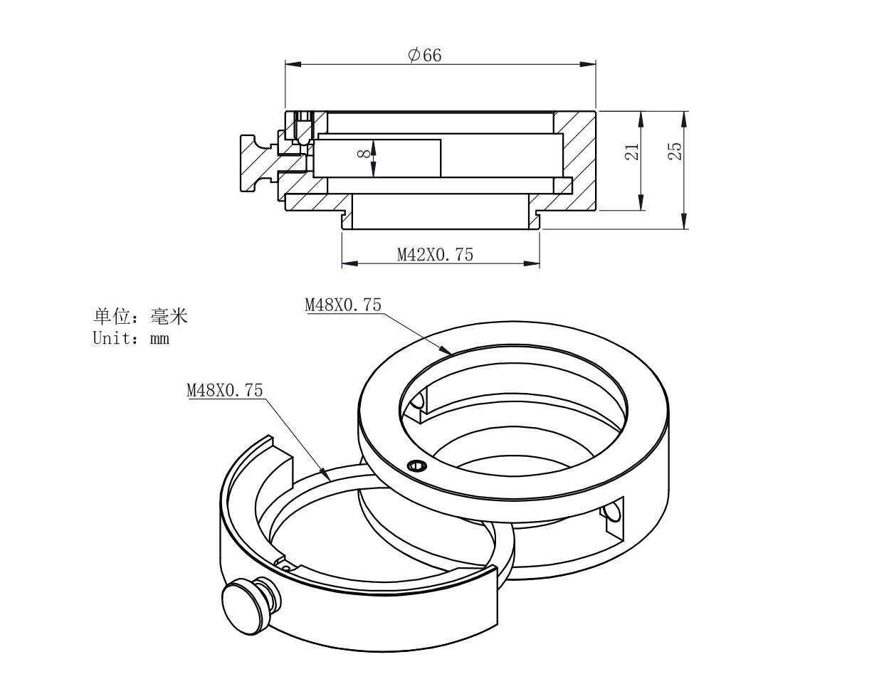

Oui, il n’est pas indiqué sur la page de la 2600, pourtant elle possède le même corps et même backfocus que la 6200, donc tous les montages prévus pour la 6200 sont compatibles avec la 2600…
Pour ton soucis de montage M48, j’imagine effectivement que tu ne dois pas être le seul… car bon nombre d’utilisateurs de 6200MC ou 2400MC doivent y être confronté.
Reste l’alternative de la roue à filtre, mais pour caméra couleur c’est luxueux… car souvent on a 2 ou 3 filtres maxi…
il y a 18 minutes, Phil49 a dit :
C'est ça, l'OAG est fixé sur la plaque alu avec les 4 vis que j'ai eues dans la fourniture ZWO, OAG ou RAF ou caméra, je sais plus.. C'est aussi comme ça qu'il se fixe sur la RAF, il n'y a pas le système d'adaptateur que tu montres qui est sur le plus petit DO ZWO. La RAF est également vissée de cette manière sur la caméra ce qui garantit la position pile poil du prisme au dessus du grand côté du capteur.
La bague de tilt ZWO est trop fine et le réglage se fait par 3 x 2 vis à 120° (3 x une tirante et une poussante) pas pratiques à manœuvrer. Ca ne répond pas comme on s'y attendrait vu que c'est trop souple, c'est pénible à régler, ça ne tient pas dans le temps et les vis poussantes poinçonnent la plaque ou la caméra, bref une m*rd*. Le CTU c'est deux plaque épaisses tenues jointives entre elles par des rondelles ressorts. Il y a 3 vis radiales à 120° facilement accessibles qui sont certainement avec un embout conique et qui permettent d'écarter finement les deux plateaux. J'ai aussi vu que Skymeca en fait une avec 4 vis, plus pratique si bien orientée par rapport au capteur.

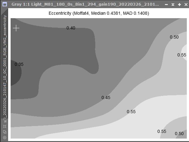

Vu la tête des étoiles, je dirais principalement du tilt vu que le coin haut/droit est plutôt pas mal en plus du centre. C'est d'ailleurs le point de pivot puisque haut/gauche ne tire pas dans le même sens que tout le bas.
On le voit aussi ici (Pixinsight, script FWHM Eccentricity)
Il y a 2 heures, krotdebouk a dit :
Oui, ça doit plutôt être avec la RAF, car l'OAG ne comportait pas de vis en standard, à mon avis ce doit être pareil avec le L !
Pour le montage de la RAF, oui, j'avais vu sur la site de Zwo et là, oui, il y a plein de vis !
Décidément, le diable se cache dans les détails comme on dit avec ce problème de connexion qui somme toute devrait avoir été pris en compte !
C’est quand même fou qu'ils n'aient pas abordé ce cas de figure !
Un peu comme le prisme qui tient de façon très légère sur l'OAG simple et ne peut se régler qu'en hauteur...
Le CTU a apporté une réponse mais partielle et en plus le tarif commence à piquer on est dans des budgets Skymeca ! 😉
La qualité ça se paye...
La décision pour al 2600 va nécessiter de la réflexion et des échanges avec Pierro Astro car il semble avoir un tarif très bien placé par rapport aux autres boutiques en France !
J'ai abandonné l'idée de commander chez Zwo car de toute manière avec la TVA et la taxe et les "menues" dépenses forfaitaires des livreurs on est au même prix !
Merci d'avoir pris le temps d'analyser, je ne savais pas que l'on pouvait visualiser ce type de problème avec Pix !
Comme j'ai le soft va falloir que je vois comment ça marche !
Mais je ne vois pas comment ce tilt est apparu entre ces deux séries !

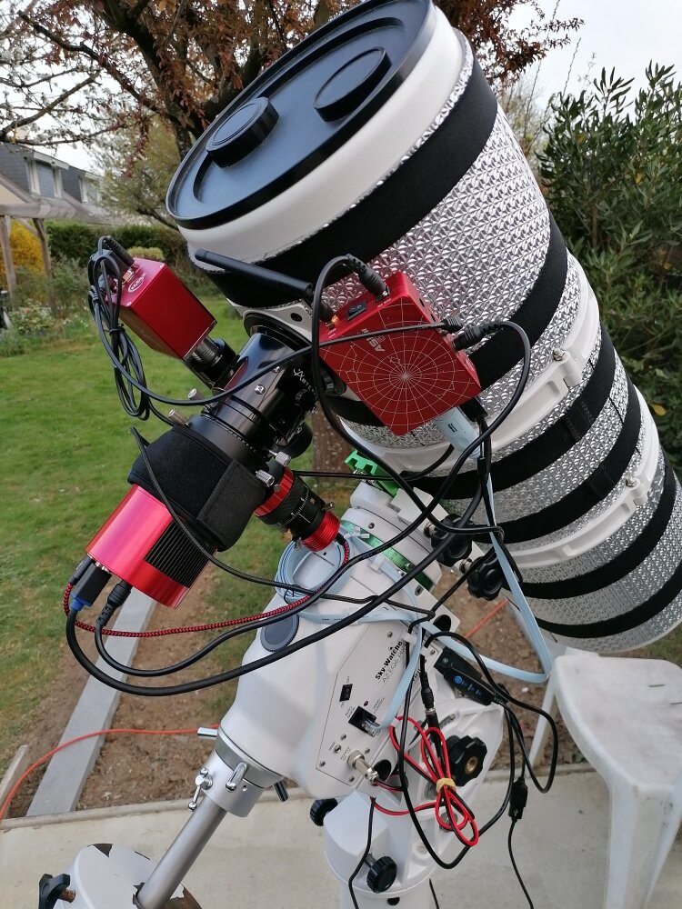

La seule chose que j'ai faite, c'est de faire opérer une rotation du tube newton serré entre ces deux anneaux pour ramener la chaîne optique fixée au P.O vers le bas en pointant vers le sol  et dans l'axe du tube plutôt que sur le côté plus ou moins parallèle avec le sol, ce qui était plus pratique pour glisser le cheshire ou le laser !
En plus comme je voulais un angle précis pour cette série de Bode, la camera se trouve côté monture avec l'OAG et la cam  de guidage !
IMG_20220327_195209_resized_20220327_075402975.jpg.b45a1d6dca1fbdcba8e76a8567c8b451.jpg
Est-ce que cette seule opération pet générer un tel changement, surtout que le poids est le même !?
La force ne s'exerce pas au même endroit certes, mais est-ce uniquement cela ?

il y a 16 minutes, Phil49 a dit :
Si le PO n'est pas ultra rigide, oui...
J'ai le cas avec ma lunette Esprit 80. Je fais ce réglage au zénith et ce n'est plus tout à fait pareil au lever de la cible et à son couché. Tant pis !
il y a 17 minutes, Phil49 a dit :
Hyper simple, c'est dans les scripts : Image Analysis, AberrationInspector pour la mosaique et FWHMEccentricity pour la cartographie du capteur. Il  faut d'abord faire la mesure puis cliquer sur Support. L'mage doit être débayérisée et en N&B (Image/Color Spaces/Convert to Greyscale).
