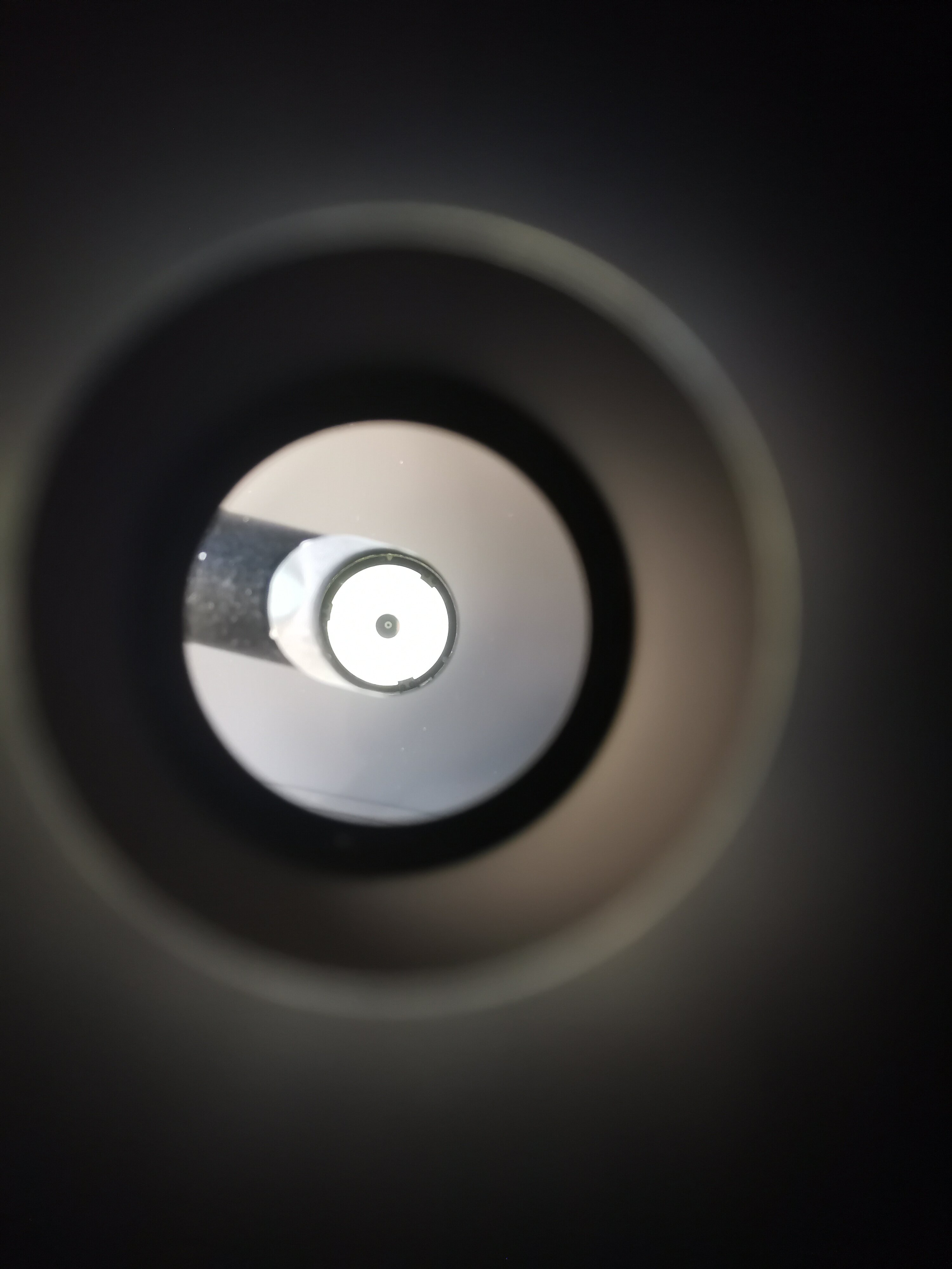

Voilà une photo faite ce matin de ce que je vois dans le PO... Niveau alignement c'est pas mal non ?
Ça m'a l'air OK. Donc ne touche plus à rien et apprend à dompter la bête... je veux dire le télescope ! ;)

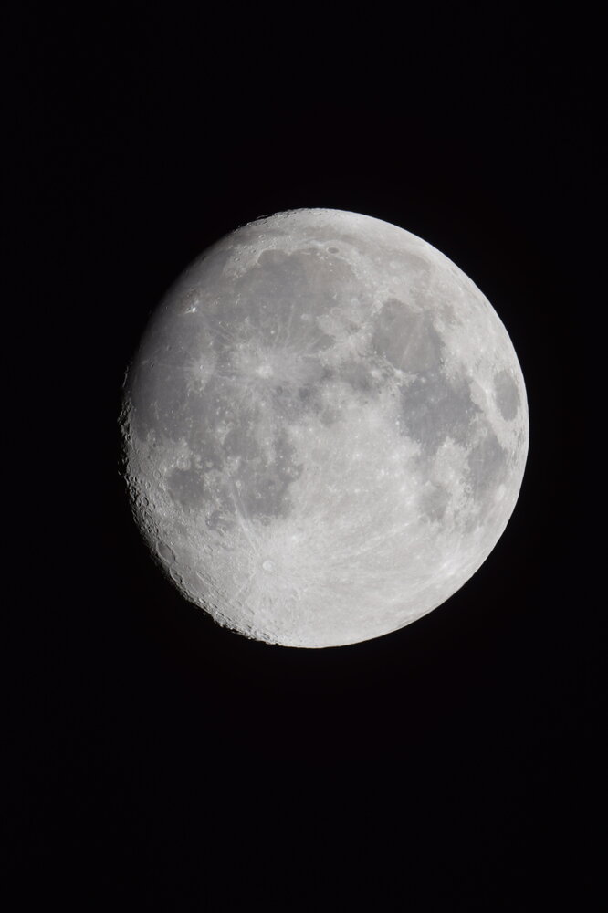

Je vous joint ma 1er photo de la lune, prise avec un nikon d3300 monté sur le téléscope avec bague t2, fier de moi 😁😁
