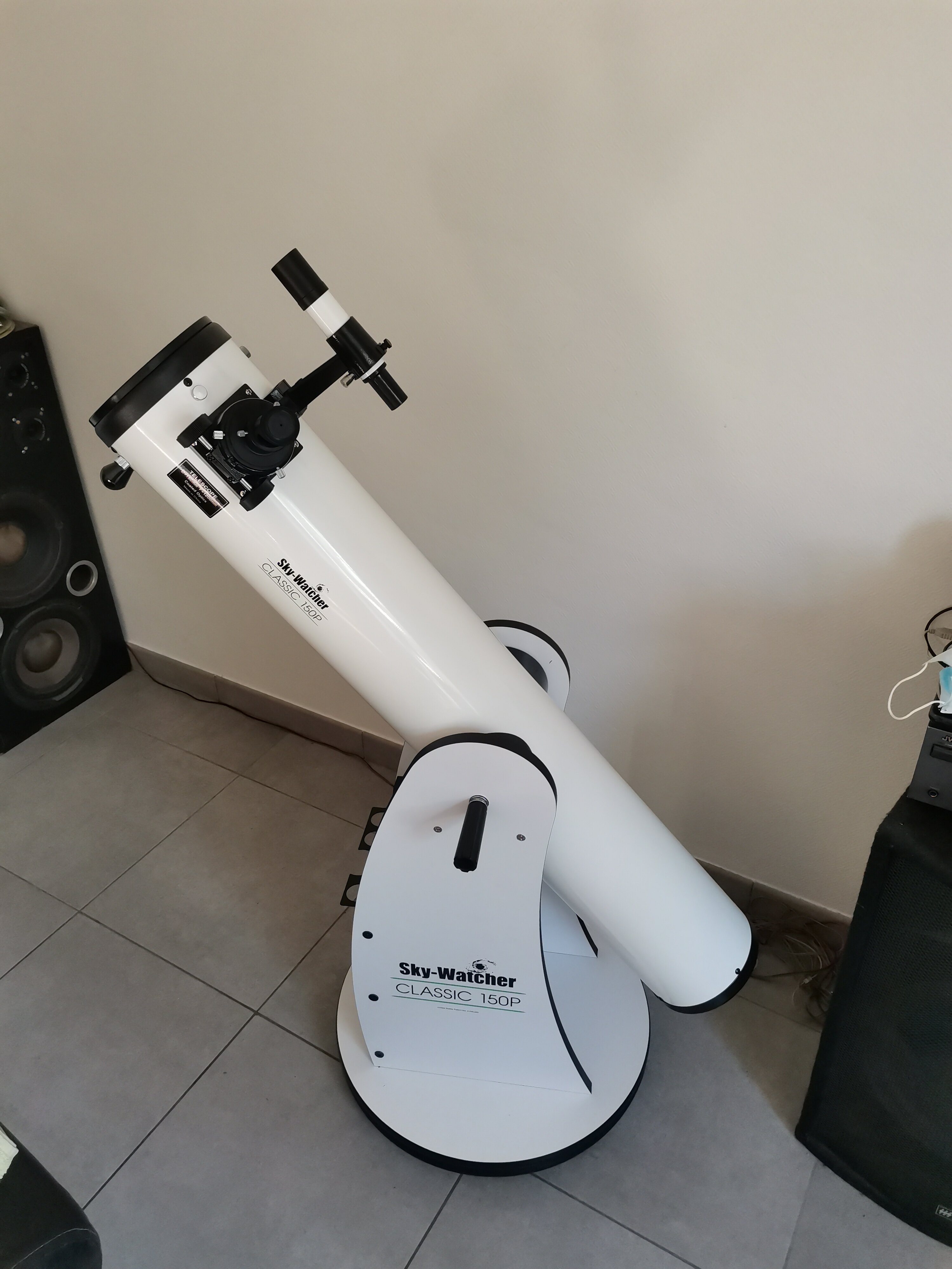

Me revoilà équipé d'un skywatcher Dobson 150/1200 😁😁
Je suis impressionné par la taille de l'engin, là c'est clair que le transport a vélo c'est pas faisable 🤣

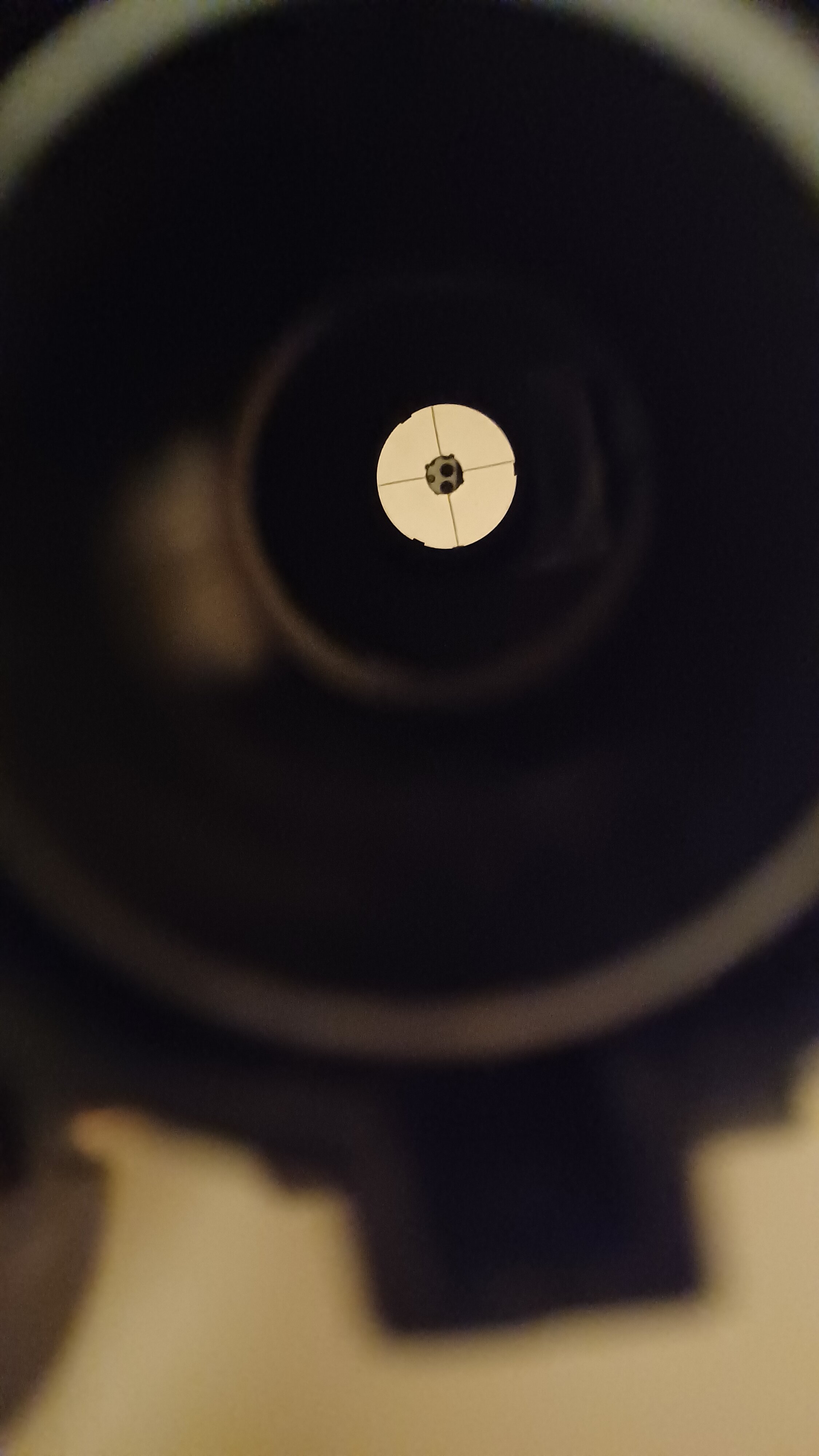

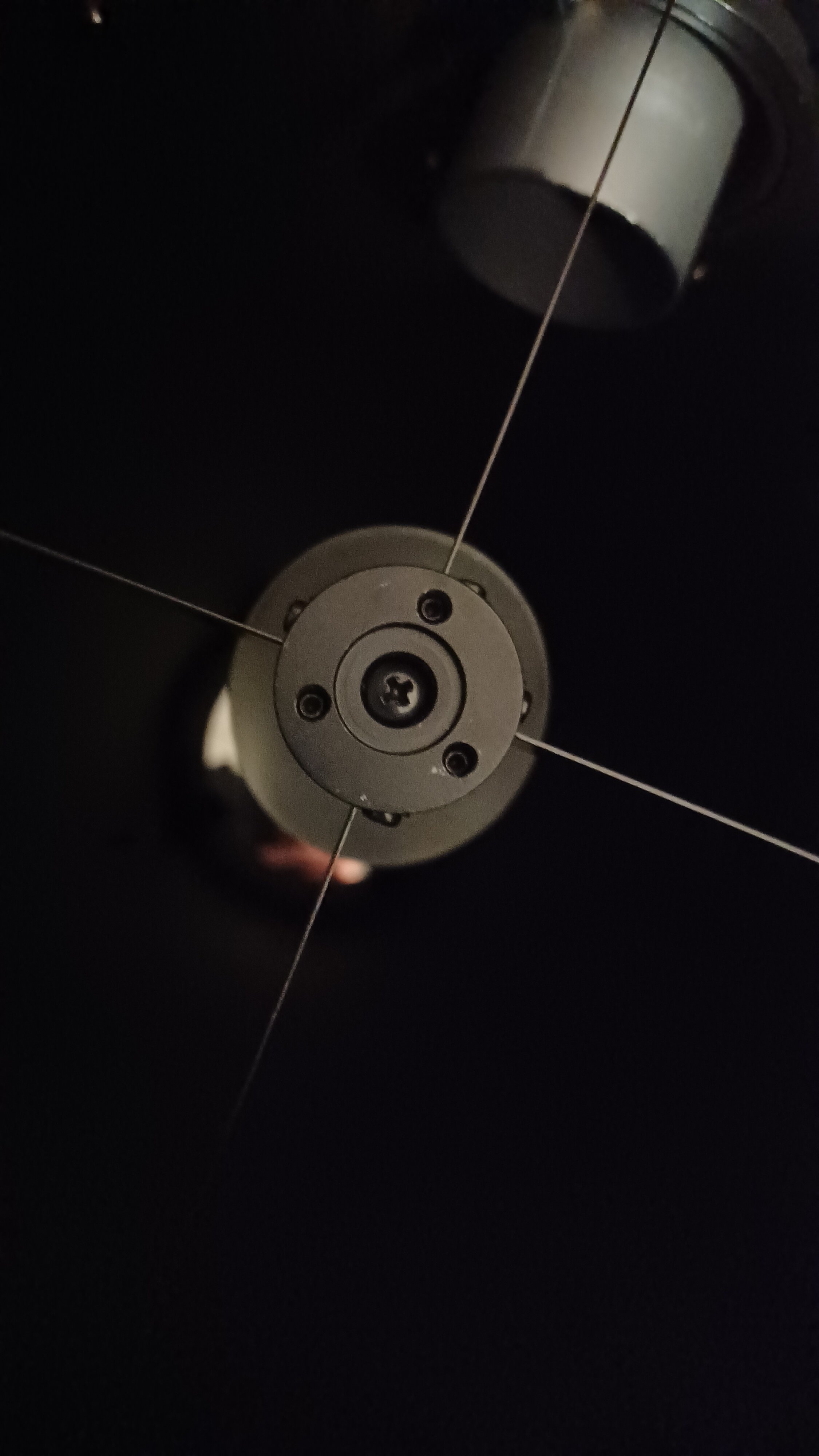

Par contre je n'arrive pas à avoir "l'image" des 2 miroirs superposé et centré.
Dans quel ordre je dois régler le téléscope ?

C'est les 3 petites vis autour de la grosse au milieu (attention celle-là tient le secondaire!) mais bon normalement en sortie d'usine tu ne devrais pas trop avoir besoin d'y toucher... C'est gaulé pareil sur tous les instruments.
1ere photo : Orion
2eme photo : TAL
3eme photo (sur le TAL) pour ce que tu dois voir : il faut regarder dans le porte-oculaire dans lequel tu ne mets aucun oculaire (tu regardes directement dans le trou). Tu dois y voir le primaire avec ses 3 encoches, dedans les branches du secondaire et à l'intersection des branches : le secondaire avec ton œil au milieu. Le secondaire doit être bien rond et bien centré (ce qui n'est pas le cas sur la photo assez mauvaise -désolée!- c'est pris à main levée avec mon téléphone, difficile d'être précisément en face. A la place de mon œil tu vois l'objectif et le flash de mon téléphone). L'idéal c'est un œilleton de collimation qui permet de vérifier que tu regardes bien en face. Si tu n'en as pas tu peux en fabriquer un très simplement avec une boîte de pellicule photo qui traîne au fond d'un tiroir.
Modifié par Tymad

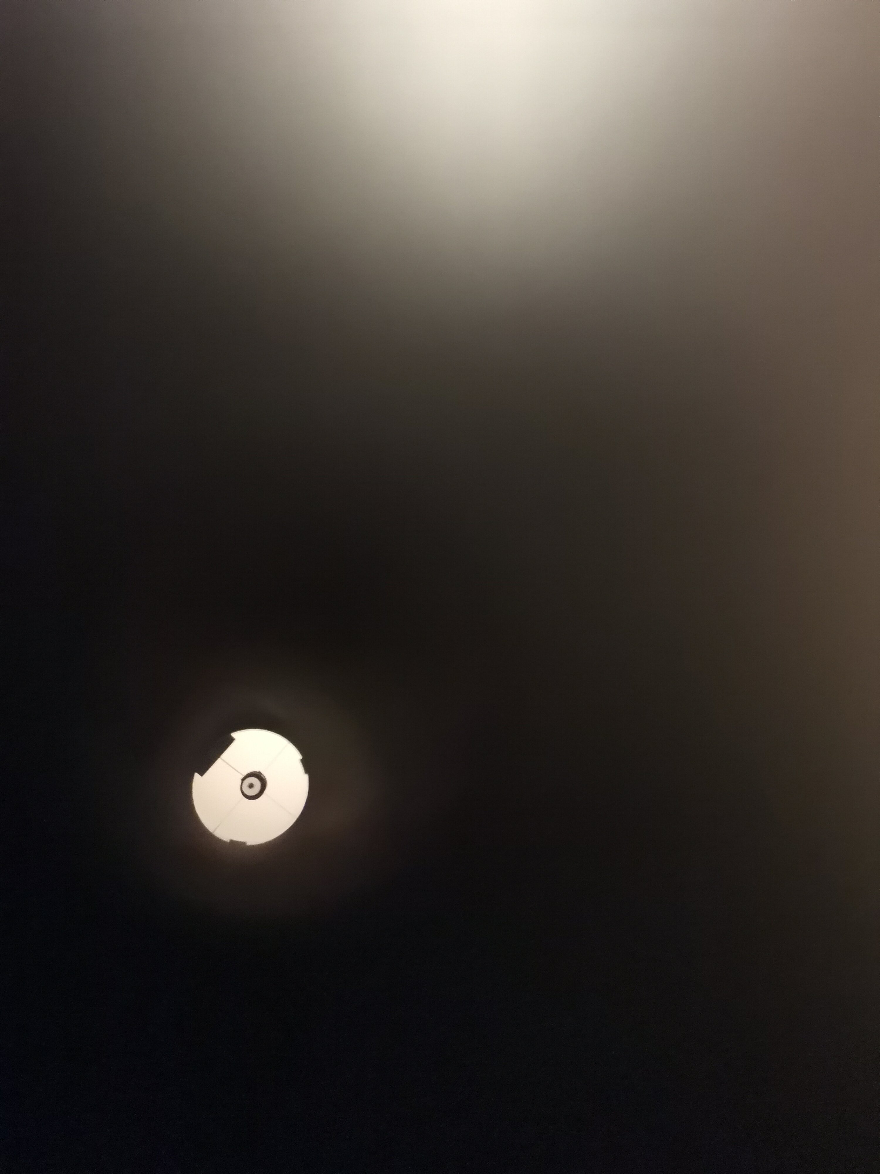

Effectivement ça marche déjà mieux, par contre en pensant réglé le primaire eh ben je l'ai déréglé 😓

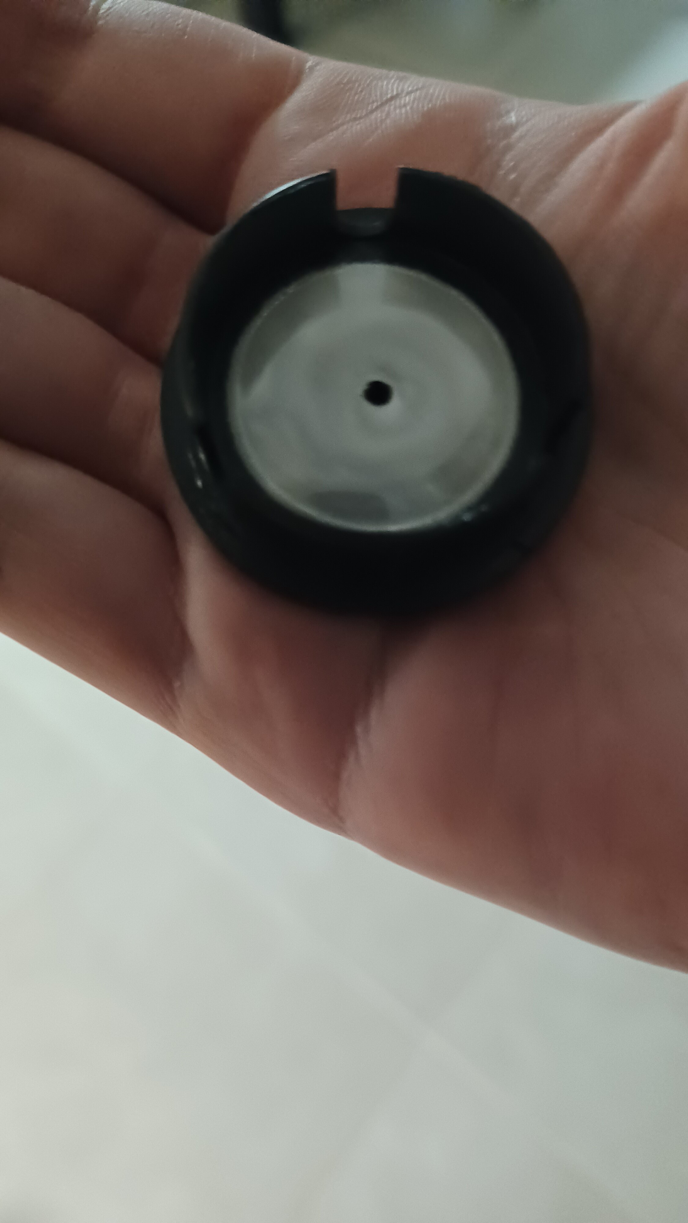

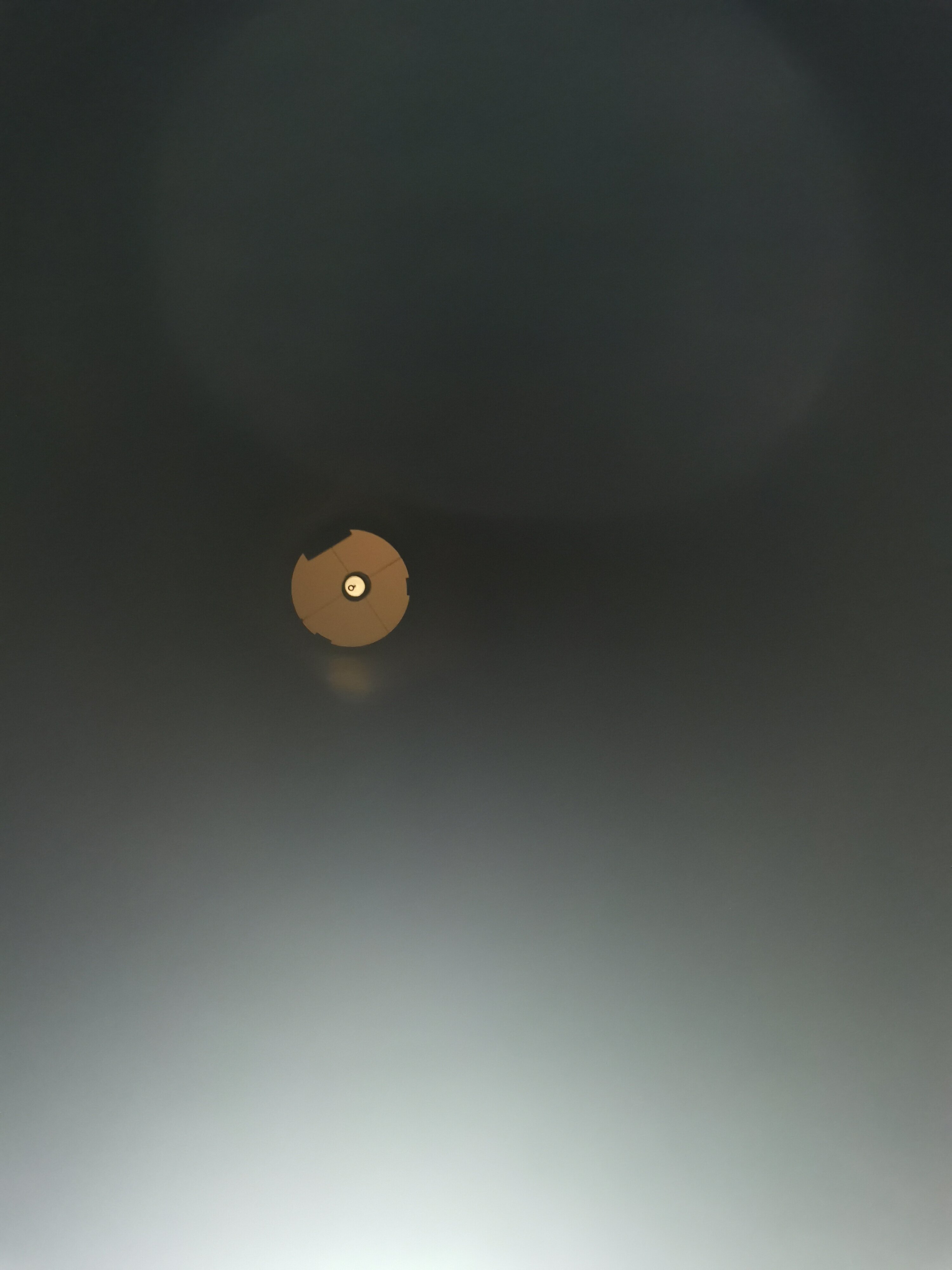

J'ai pris avec le téléscope un collimateur simple sans laser, c'est ce que j'utilise depuis le depart pour régler c'est bien ce qu'il faut faire ?
J'ai pris une photo de ce que je vois dans le trou du collimateur.
TAL et Orion c'est des modèle de secondaire différent ?
Tu n'avais pas enlevé le cache au bout du tube? Ah ben oui c'est sûr tu ne devais pas voir grand chose... T'inquiète ça arrive souvent au début!
TAL et Orion c'est deux marques. Le 1er est un petit Newton russe de 1991 sur une monture équatoriale, le second est un dobson. C'est la même formule optique et c'est fichu pareil, c'était pour te montrer qu'indépendemment de la marque et de la taille tu dois trouver la même configuration de vis qui tiennent le secondaire.
Oui j'ai l'impression vu la photo que tu as pas mal déréglé le primaire, ce n'est pas grave...
Un collimateur simple, c'est-à-dire, un petit bouchon avec un trou au milieu? Ça?

Si tu n'a pas d'outil de collimation, fabrique toi pour le moment un "bouchon de collimation" à l'aide d'une boite de pellicule photo 35 mm dont tu percera le fond d'un petit trou d'épingle en attendant d'acheter un véritable outil (voir :  Régler l’optique d’un télescope Newton : la collimation (stelvision.com))
J'ai enlever le petit bouchon mais j'avais pas vu qu'on pouvait enlever le gros et la notice est trop vague pour un novice .. Je voulais pas trop forcer ce serait dommage de tout casser... 😁

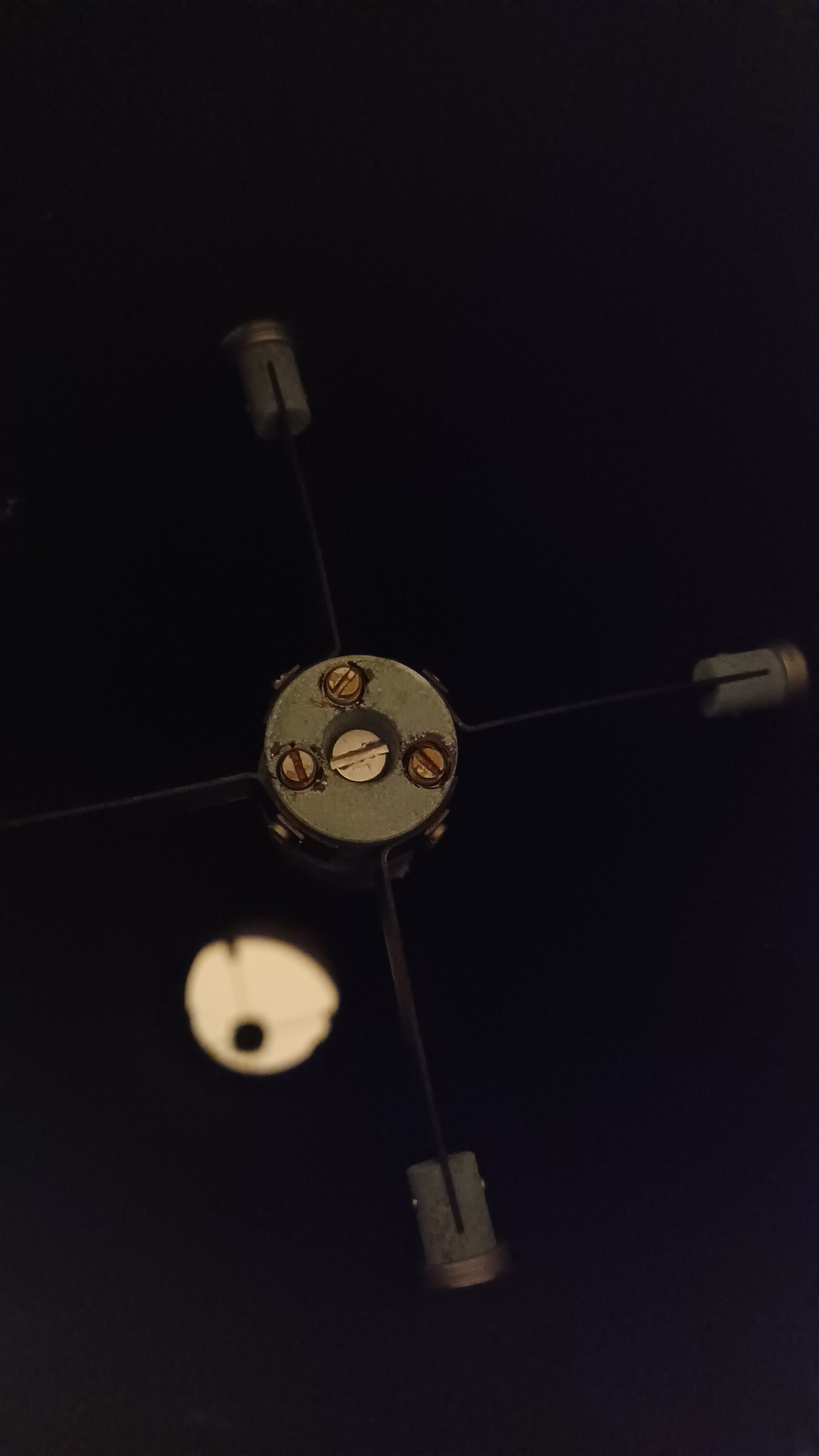

J'ai réussi à avoir quelque chose de correct je pense mais j'ai une patte de fixation bien trop grosse par rapport aux autres 🤔
Oui c'est un tube style objectif avec un tout petit trou au centre (pour regardé bien droit) et un gros trou au dessus avec un un miroir à 45°, collimateur 31,75 qui disait sur internet 😜
Les vis au "dos" du telescope ça j'ai compris, 3 vis de blocage et 3 vis de réglage, c'était celle du secondaire que je trouvait pas...forcément si j'enlève pas le gros bouchon... 😁
Il y a 9 heures, TakTak a dit :
Ce n'est pas la patte de fixation, mais le porte oculaire que tu voit. Remonte le et tu verras la 3éme patte de fixation.
Hélas, à trop parler de collimation, on encourage les gens à essayer de collimater leur télescope, sans expérience, alors qu'il l'était probablement déjà.
Il ne faut pas collimater un télescope, il faut vérifier sa collimation. C'est seulement si après vérification... (Et même, quand c'est un nouveau télescope, je ne vois pas l'intérêt de faire cette optimisation, à moins que tout soit vraiment de travers.)
TakTak, je t'encourage à suivre la méthode décrite au paragraphe 3 ici : https://www.webastro.net/noctua/les-fiches-techniques/régler-son-télescope-collimation-etc-r142/ Passe du temps à bien examiner l'engin, de jour, à la maison.
Bruno a raison, juste vérifié. En général la collimation est correct sur un télescope neuf.
Le seul point négatif serait le serrage des pattes qui retiens le primaire, en général trop serrés pour le transport. Mais tu verras ça plus tard si tu doit faire un nettoyage.
Autre point important, ne touche jamais les miroirs et n'essaye pas d'enlevé d'éventuelles poussières avec un chiffon gros risque que tu les rayent.
Bonjour à tous, effectivement après le montage j'ai tous de suite pensé au réglage et la notice partait dans ce sens donc j'ai foncé tête baissé sachant qu' à 1er vue c'était pas top (fond noir, et image des 2 miroir à l'opposé l'un de l'autre) mais.... j'étais pas encore au courant que j'avait fait le boulet avec le cache du tube 😜
Je viens de lire les 2 liens et vérifié si c'était bon mais il y a quelque chose que je n'arrive pas à comprendre, les reglage du secondaire et primaire sont à faire avec l'outil de collimation ou sans ?
Le paragraphe 3 parle de porte-oculaire donc je comprend sans outil 😁
Ce soir le ciel est dégagé je pourrais vérifié sur une étoile mon œuvre en tant que régleur amateur 🤣
Mon lien, paragraphe 3, explique ce qu'il faut faire au début : juste vérifier à l’œil que les éléments optiques sont placés correctement. Ça suffit amplement pour découvrir le ciel au télescope. La collimation proprement dite, qui est bien sûr utile, est une optimisation à faire quand on est expérimenté (ou sûr de soi).
Invité AstroRudi
L'outil de collimation te simplifie la tâche, mais on peut aussi faire sans.
Mais si tu vois, le cas ęchéant à l'étoile, qu'il n'y rien à faire, ben il n'y a rien à faire 🥰
