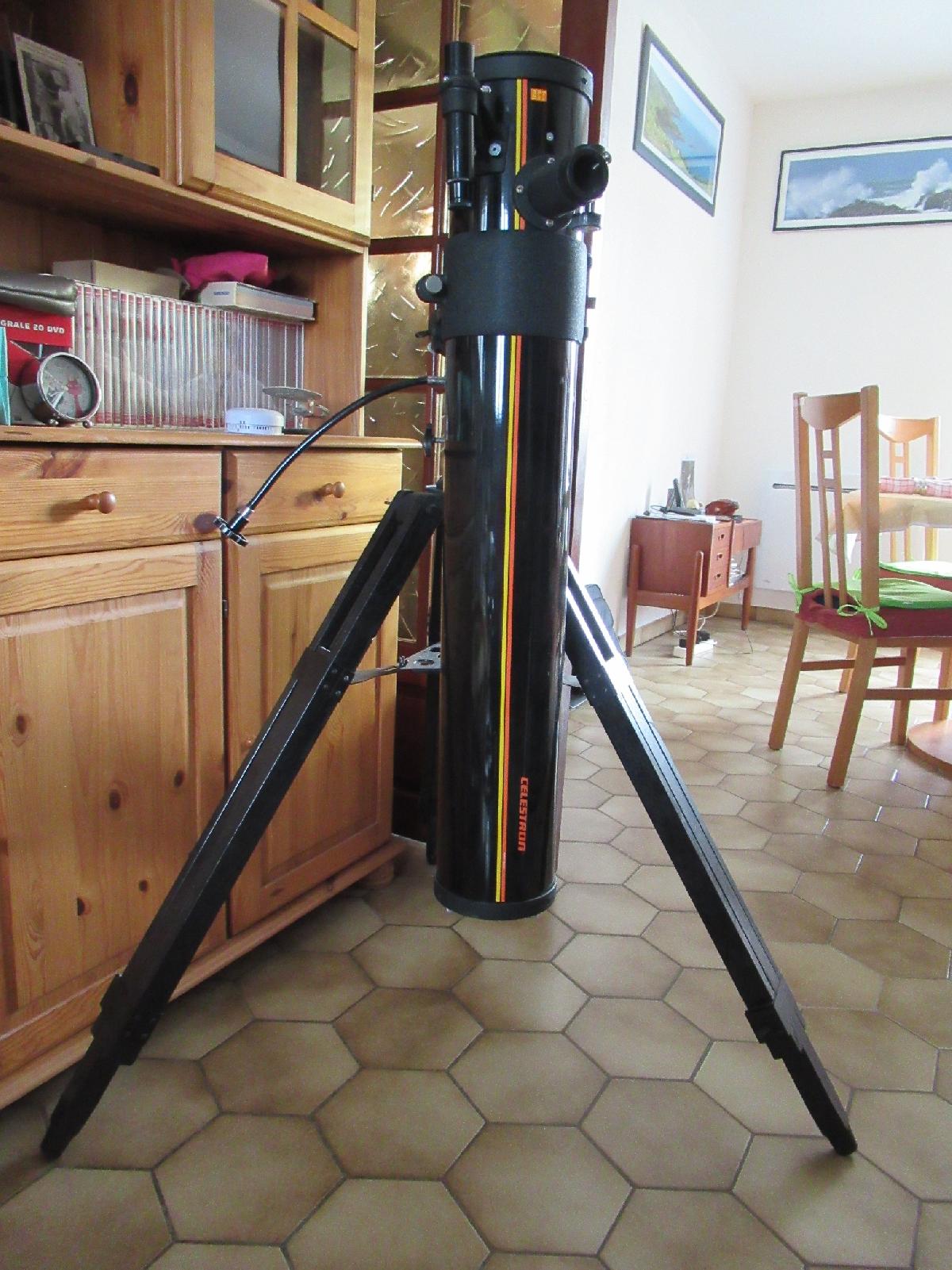

Bonjour, je viens tout juste de m'inscrire sur votre forum et je vous soumets mon petit problème avec un vieux télescope Celestron114/900 (il doit avoir au moins 10 ans) acheté d'occasion l'an dernier surtout pour ma fille et parce que notre budget est très serré. Mais nous n'avons pas pu l'utiliser depuis car il semble qu'il soit, entre autres, très instable, il y a toujours bien trop de jeu, alors même que les trois grosses molettes des trois axes sont très bien serrées, ce qui fait qu'on ne peut rien regarder car dès qu'on l'effleure, il bouge dans tous les sens, je souhaitais donc savoir s'il s'agit d'un défaut dû par exemple à l'usure du temps ou est-ce dû au fait que je ne sais pas l'utiliser correctement. De plus, le viseur est désaxé et je ne sais pas comment le remettre en place de façon précise, sans compter qu'il faut aussi sans doute régler/ajuster le télescope complètement avant de l'utiliser (j'ai oublié le nom de cette opération).......en bref, je ne vois toujours rien dans le ciel étoilé !! et pour finir, je souhaitais savoir si parmi vous quelqu'un pouvait m'envoyer la notice d'utilisation en pdf ou word ou m'indiquer où je peux la trouver car je ne l'ai pas eue en achetant ce télescope. En résumé, je possède un télescope démodé depuis longtemps et je me suis dans doute fait avoir dans cet achat, mais s'il existe une petite chance de le faire fonctionner correctement, ma fille sera la plus heureuse...et moi aussi !!! merci d'avance pour votre aide., et j'espère ne pas m'être trompé de rubrique pour mon sujet.
Bonjour. Tu doit d'abord commencer par équilibré le tube. Là il est beaucoup trop en arrière.
Et oui, ta monture est une EQ1, c'est instable. Mise au point difficile car cela bouge dés qu'on l'effleure. C'est pour cela que je suis passé au dobson.
Il me semble que le support du chercheur est a l'envers. ( et curieusement monté a gauche du porte oculaire). Remet le a l'endroit puis tu règle le chercheur avec 2 des 3 vis qui l'entour. La 3éme vis étant un ressort de maintien.

Pour régler le chercheur, il suffit de pointer de jour le télescope (une fois installé) vers une cible terrestre lointaine (un lampadaire,
un clocher...) bien au centre à l'oculaire, puis de régler les vis du chercheur pour mettre la croix sur la cible.

Si, bien sûr! Je te donnais une méthode dans ma réponse précédente, peut-être un peu rapide.  La meilleure méthode est de procéder de jour. Il suffit d'orienter le télescope sur une cible
facilement identifiable et lointaine. Un arbre, un clocher, un pylône, peu importe. Il suffit ensuite de régler le chercheur grâce aux trois vis latérales, en plaçant la même cible en plein sur la croix. On bloque le réglage avec les contre écrous, et c'est fini.

Voici une méthode :  Réglage du viseur | Astroclub de la Girafe
Le 12/04/2022 à 00:52, Bruno-Iceman50 a dit :
je viens de retrouver le mot qui m'échappait concernant le réglage du télescope de manière plus fine, il s'agit de la collimation, et rien qu'en lisant la notice à ce sujet, je ne saurai même pas par où commencer !!!
 Mais je pense que le mien a besoin de ce réglage car mon vendeur a dévissé et même enlevé les trois gros "boulons" qui se trouvent à l'autre extrémité du télescope (là où il y a une grosse lentille) pour les remettre ensuite.
2 procédures très complètes :
- Tutoriel: Régler son télescope, comment faire la collimation (webastro.net) (bien lire ce sujet , il n'est peut être pas "indispensable" de faire une collimation)
- Microsoft Word - La collimation des télescopes.doc (club-astronomie.org)(sujet très complet)
et, dans le cas ou` tu aurais besoin d'assistance,  il y a des clubs dans la Manche ( Clubs d'astronomie (webastro.net) )  et des amateurs (Rencontres sud-Manche (50) - Les rencontres astro Webastro) en mesure de t'aider pour mettre en pratique l'alignement des optiques de ton télescope.

au début je ne ferai pas de collimation, essaye d'abord sans (après avoir réglé le chercheur  / visuer); d'éventuelles déréglages sont souvent minimes et on risque d'empirer la situation au début qunad on connaît pas encore bien son télescope. Plus tard (si tu vois qu'il y a vraiement un problème de collimation), tu peux aussi voir mon site internet: https://mitdensternentanzen.jimdofree.com/francais/collimation/
Et encore un tuyaux pour le "tremblement" de ta monture (ces caoutchoucs "tirent" la monture vers le bas sur le trépied, la fixation sur le trépied est le point faible des ces montures de débutant; il faut bien-sûr fixer ces caoutchoucs de telle manière qu'ils ne dérangent pas le mouvement des axes; j'ai fait cela moi-même avec mon premier Newton;  https://www.avosconserves.com/rondelle-universel-lps-85-sachet-10.html
