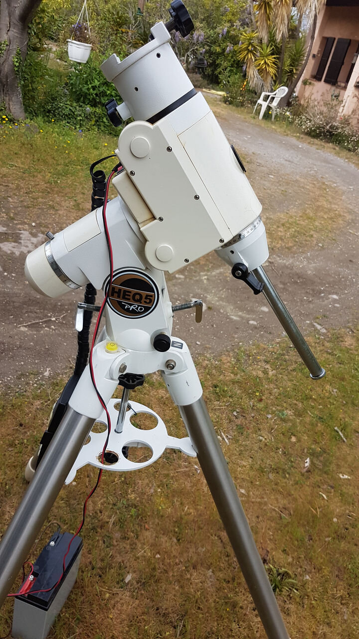

Il y a eu différentes versions de la HEQ 5 et il serait bon d'obtenir des photos de cette monture et du manuel, ce qui pourrait permettre de situer précisément cette version.
Un membre du forum en mesure de fournir des informations serait donc le bienvenu.
Il s'agit, semble-t-il d'une des premières version Go-To de la HEQ5, achetée en mars  2007.
Vendue par un membre du forum, très actif à cette époque.
Il l'a autoguidée depuis un PC et a eu de très beaux résultats avec un Orion Optics 200 x 900mm.
je l'ai eu au téléphone tout à l'heure. Je pense qu'il en a pris le plus grand soin.

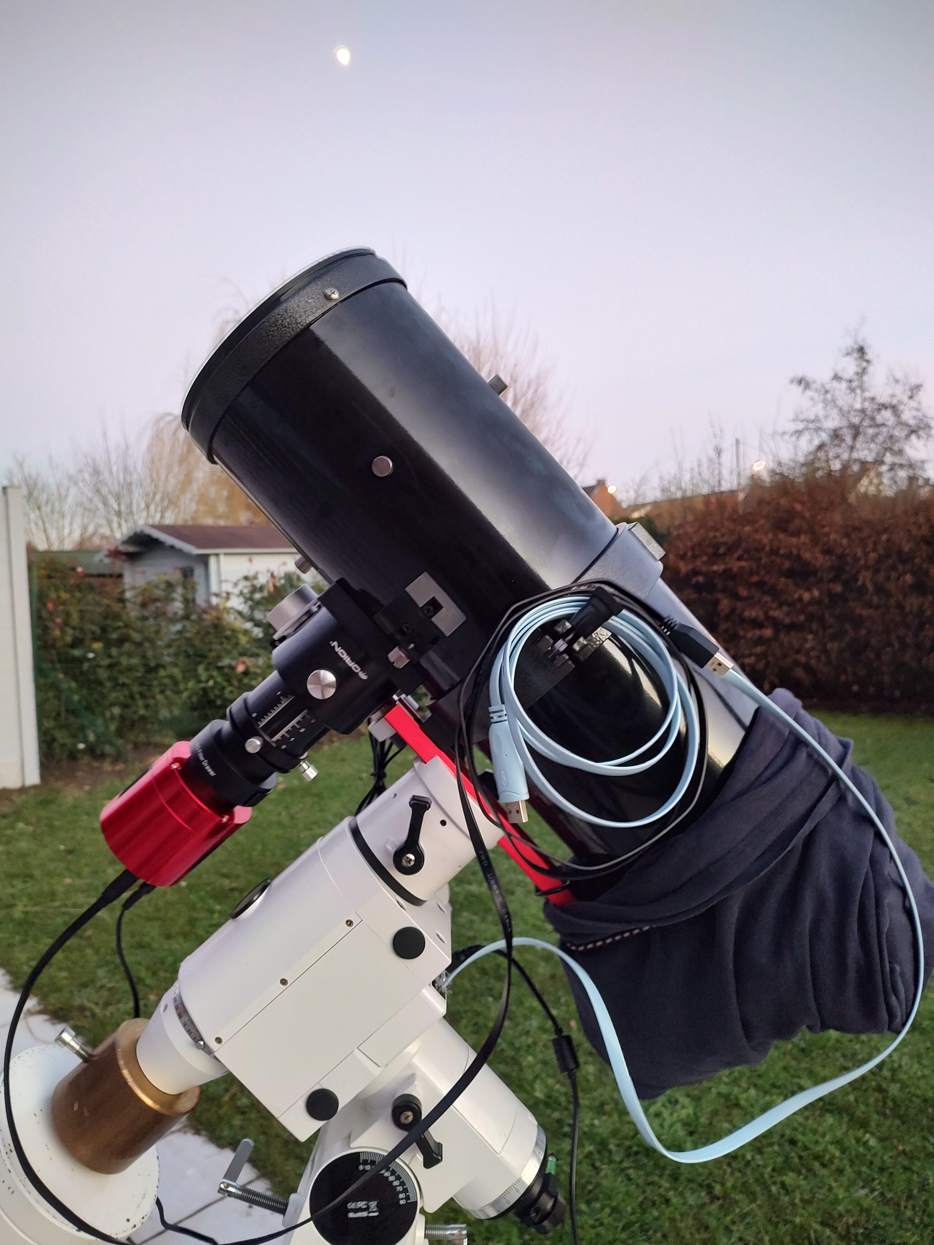

Voici ma dernière photo du setup monté en début d'année
Le tee-shirt autour du primaire du newton, c'est pour masquer les lumières de l'écran du PC 😉
