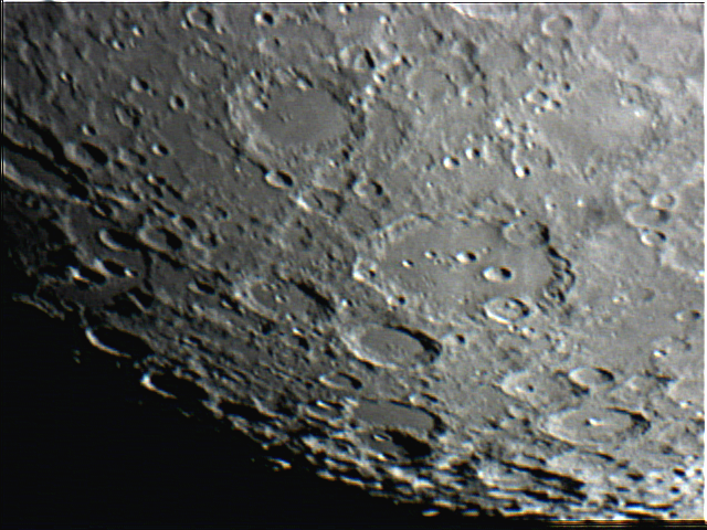

C'est vrai qu'à l'époque, la SPC900 avec son CCD couleur était une vrai tuerie en planétaire. J'avais fait la modification LX, pour le fun, car mettre M13 sur le capteur n'était facile du tout, au moins pour moi.
J'avais même remplacer le capteur couleur par un N&B ! Je l'ai toujours et je shoote la lune avec une Bresser 70/700 depuis mes combles, et qui plus est sous Linux!
Clavuis avec un Newton 150/750 sur une LXD75, le Meade Lidl, une barlow x2 en 2008 ! Capturé avec Wxastrocapture Windows je pense. Traitement Registax.
Modifié par rmor51
