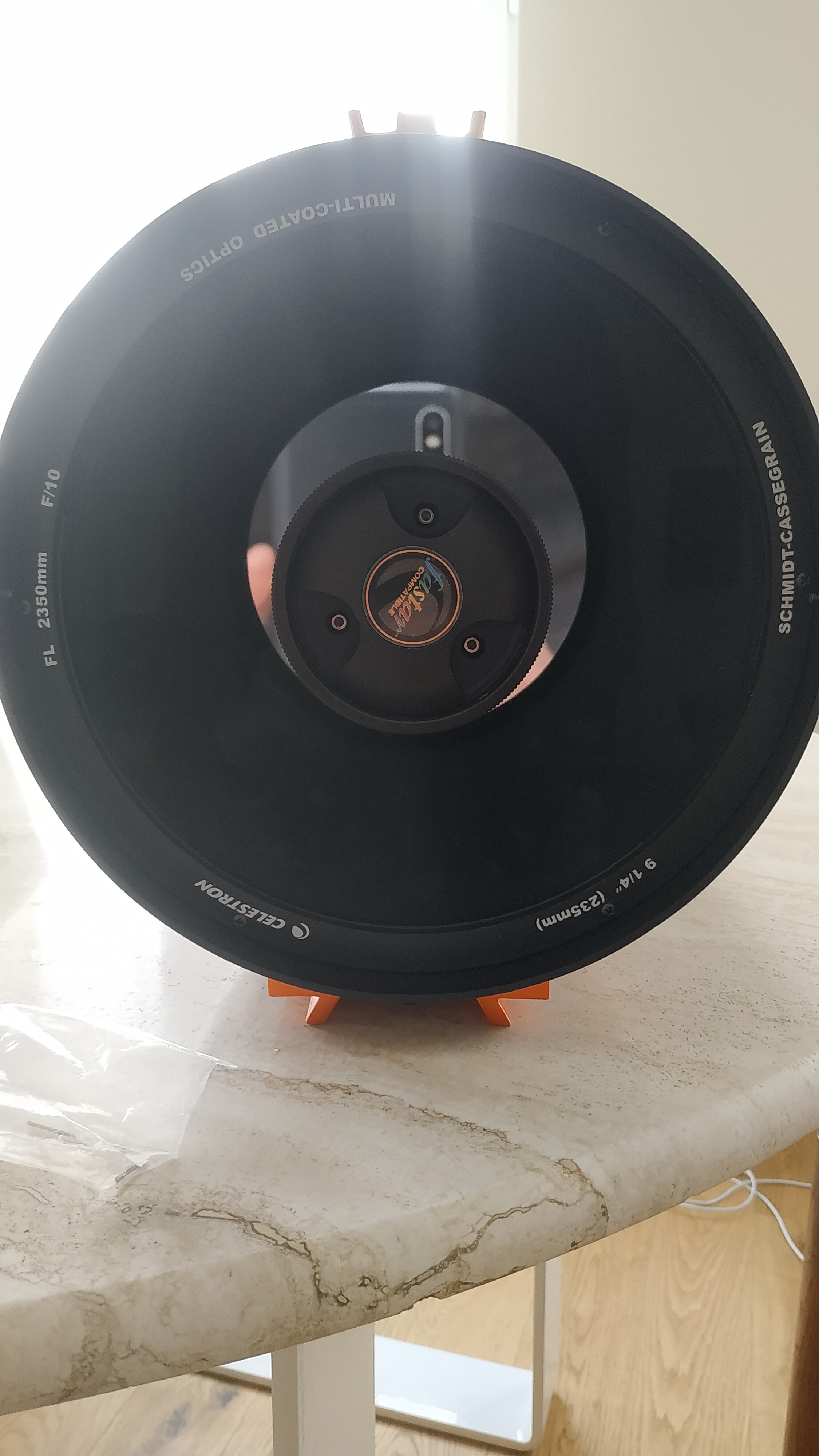

Pour la collimation j'avais déjà un gros doute sur ma sortie précédente faite à la rache. Mais là grosse tristesse, j'ai pointé l'étoile polaire par moment un résultat bizarre en vissant ou dévissant les vis de collim. J'ai réussi malgré à avoir une collimation presque parfaite au 7 mm.
Je déplace la monture avec ma femme je commence un alignement résultat impossible et là j'ai vu immédiatement quand le tube était pointé assez haut dans le ciel, collimation dans les choux, plus bas dans le ciel la collimation était un peu mieux.
Bref en rangeant le tube, j'ai entendu plusieurs fois des bruits, j'ai l'impression vers le miroir secondaire.
En réglage la sensation sur une des vis était curieuse je ne sentais que trop peu le fait de visser ou dévisser,sur une autre c'était mieux et la troisième bien plus de sensation. La collimation se dégradait justement sur la vis du bas. Le bruit quand je l'ai rangé miroir face contre terre,bref dégouté ,saturne mars Jupiter nada 😭😭😭😭
J'ai toujours comme préconisé, vissé une des vis et dévissé les autres ou inversement.
Faut il voir avec mon fournisseur? Démonter le fastar pour voir ce qui se passe mais le tube est garanti.
Une précision comme j'avais déjà entendu le bruit la dernière fois, j'avais pris la précaution de diriger le tube vers le bas au maximum sur la monture et j'ai visser disons un demi tour les trois vis mais aucun changement
LA POISSE
@olivufu @adamckiewicz au secours :mort:
Fais toi une étoile artificielle avec une lampe et un papier d’alu à peine piqué d’une pointe d’aiguille, que tu mets au fond du jardin. Télescope à l’horizontale pour viser comme ça tu risques rien, et t’es tranquille de jour. Tu vérifies si la manœuvre de cette vis modifie la collimation :)
Sinon tête un peu en bas tu peux la resserrer et la faire rentrer dans son empreinte du secondaire.
si difficulté, tu peux démonter le fastar, c’est fait pour :) ça joue pas sur la garantie :)
A mon avis, rien du tout de méchant, ne t'inquiètes pas.

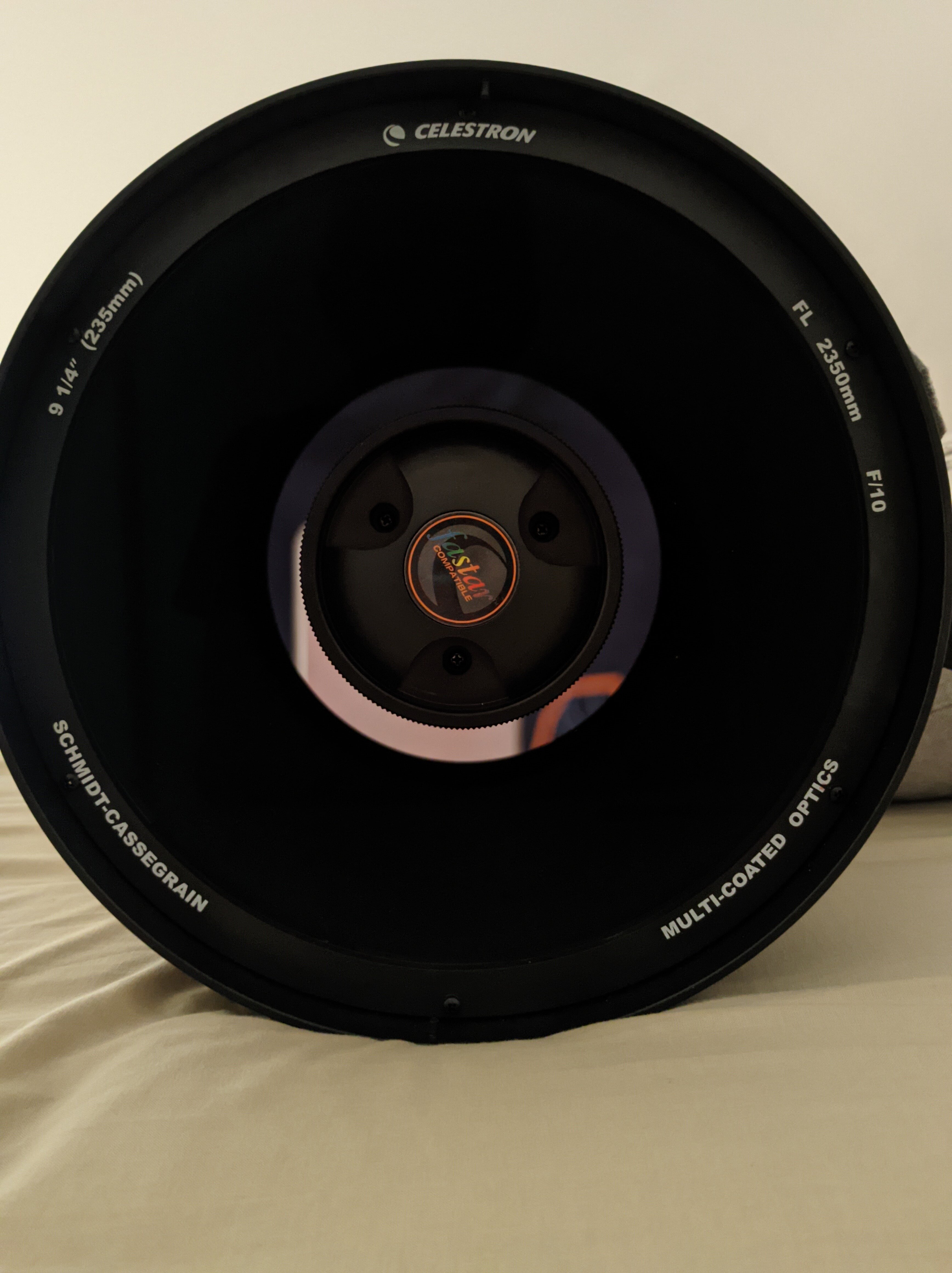

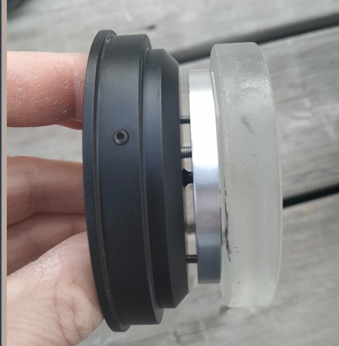

Le plus simple, pose ton tube à l'horizontal au beau milieu de ton lit.
Repères l'orientation originale du support secondaire en photographiant de face la lame (avec les vis de collimation, ou l'autocollant fastar que tu ne tourneras pas le temps des manips).
Exemple :
Dévisse tranquillement la bague fastar. Ne force pas trop bien entendu, et vérifie que tout le support du secondaire ne tourne pas avec. Si tu vois que le tout bouge, maintiens le support (qui contient les vis de collimation) avec les doigts d'une main (c'est très facile sur le c9), et tourne la bague avec l'autre main. Cela va venir tranquillement tu verras.
Et pour info, cette bague lorsque tu remonteras, sera à serrer doucement jusqu'à la butée, puis un mini mini coup plus ferme juste histoire de la maintenir verrouillée. Cela suffit, pas la peine de serrer plus, cela ne servira qu'à  t'embêter le jour ou tu souhaiteras la devisser de nouveau.
Sors le support secondaire doucement, toujours au dessus du lit au cas ou.

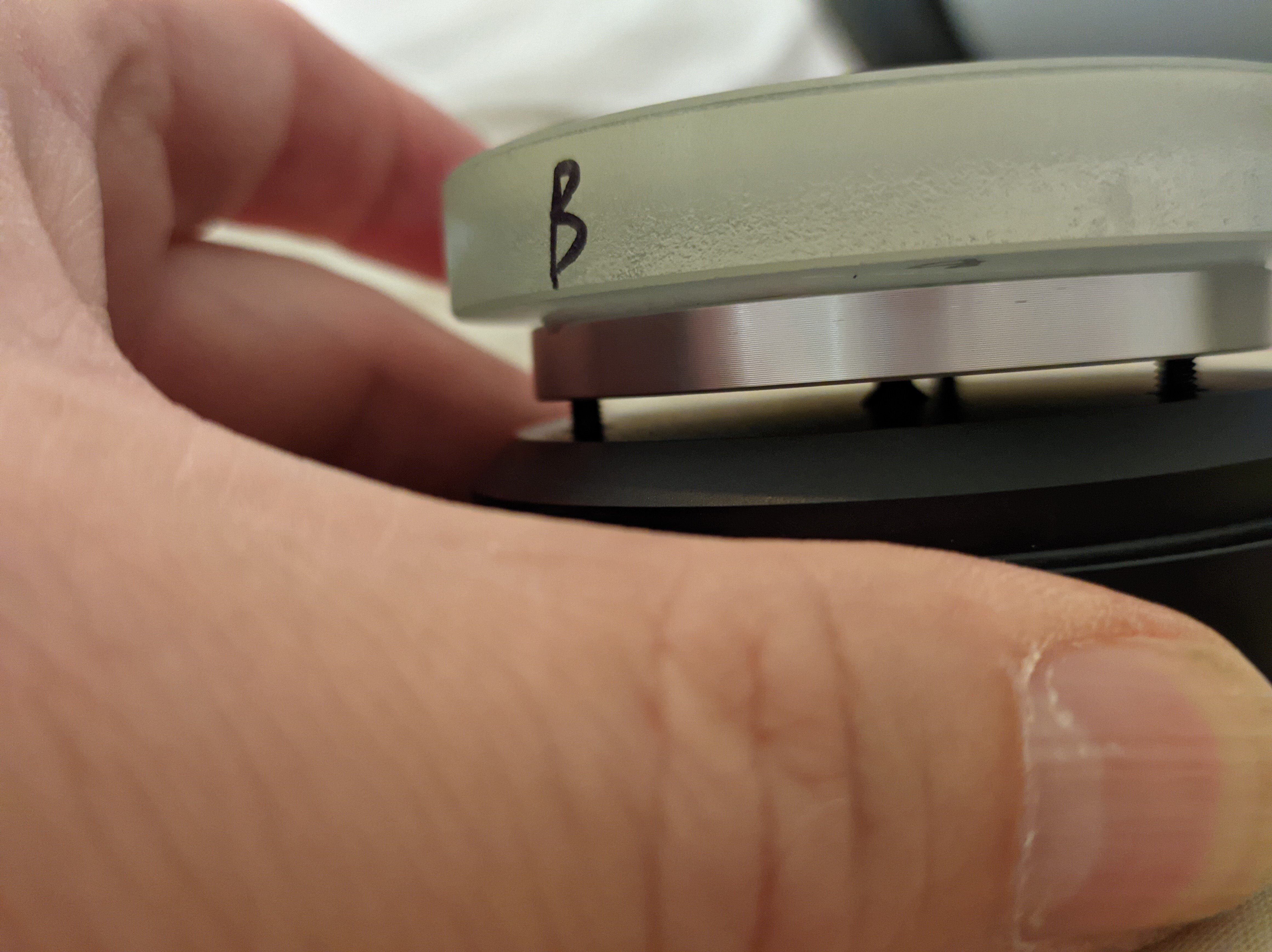

Et là tu vas voir immédiatement si l'une des trois vis ne prends plus sur le support. Si c'est le cas, fais la reprendre, et pré-collimate très grossièrement en plaçant une cale de 2mm entre le support noir et le support miroir gris pour que tout soit le plus parallèle possible. Ou fais le le à l’œil.
69743760_Capturedecran2022-07-09a10_00_47.thumb.png.09292dff98a07806475728c5d813e1d1.png
Serre raisonnablement pour ne plus qu'elles ne soient lâches ces vis.
Remonte le support (il y a un ergot et une vis détrompeur pour tout remonter à l'identique). Vérifie que cette vis détrompeur soit suffisamment ressortie pour bien tenir dans l'ergot rainure détrompeur, et si ce n'est pas le cas, dévisse la un poil pour qu'elle ressorte bien dans la rainure.
Compare le montage avec ta photo initiale, tout devrait être identique à priori.
Pars sur un essai avec la lampe (ce que @adamckiewicz t'a écrit ci dessus) ou sur le ciel selon ta patience.
En avant, recollimate le tout à minima, et affine sur le ciel en suivant les conseils du petit tuto sur 100% visuel (ou autre, c'est toi qui voit).
Lorsque tu collimates, ne le fait pas trop lâche, on dessert en face quand serrer devient un poil trop raide. Sinon, la collim bougeras tout le temps si les vis sont beaucoup trop lâches.
Force.

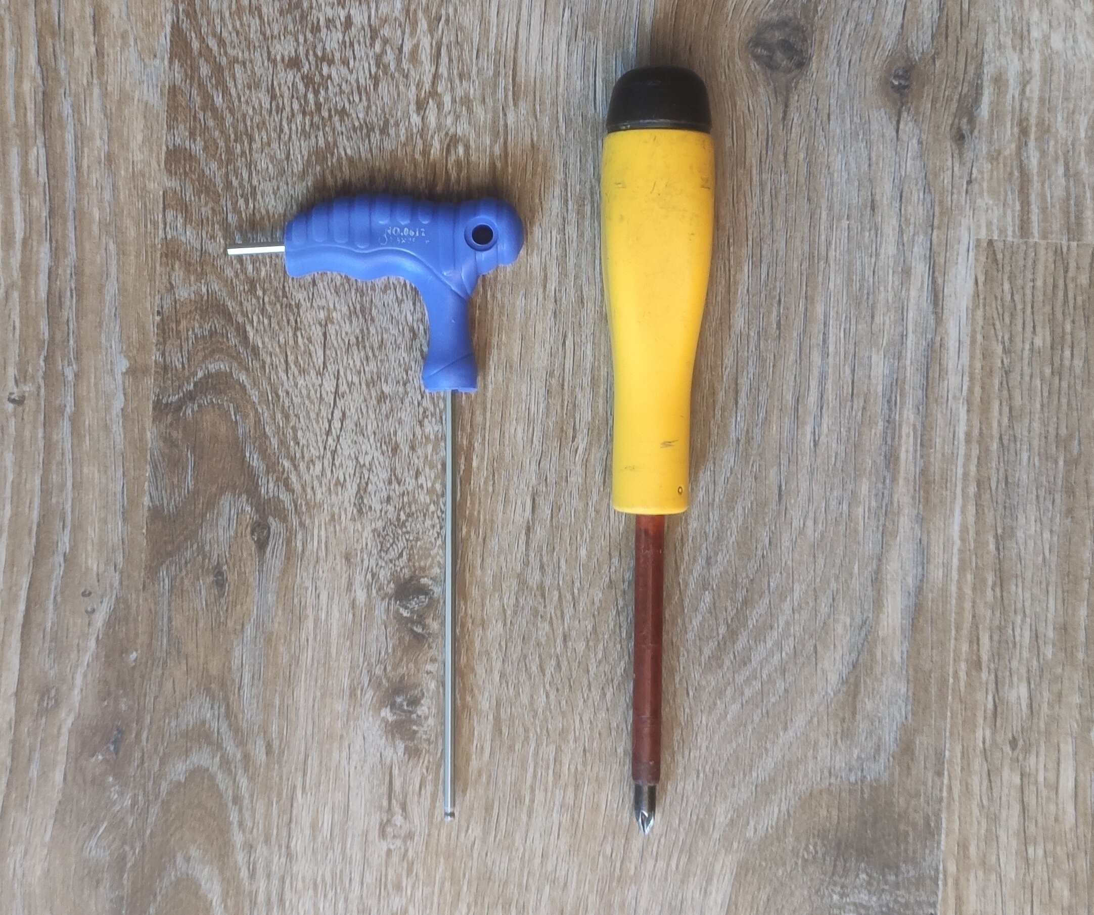

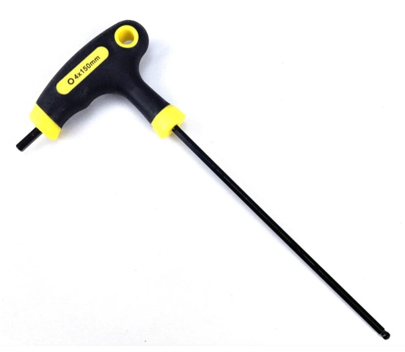

Mon grain de sel puisque tu es rendu à ce niveau de démontage, tu peux en profiter pour remplacer les vis d'origine à tête cruciforme par des vis BTR. Pour leur serrage/desserrage, une clé allen longue avec poignée c'est confortable et ça permet un réglage précis. J'ai toujours eu peur de déraper avec mon tournevis cruciforme et de sculpter la lame de Schmidt...
Les dimensions pour les SC Celestron sont ici
Il y a 5 heures, krotdebouk a dit :
C'est rigolo j'y pensais justement de faire le changement en même temps
Il y a 12 heures, krotdebouk a dit :
Alors ça je le sens pas du tout!!! Une longue clef comme ça, je n’y trouve aucun intérêt à part ne pas maîtriser son geste été risquer de taper la lame….
Je pense que lorsque l'on collimate un SC, on fait plutôt attention en règle général.
Certains préfèrent avoir en permanence un œil à l'oculaire et une main à la collimation en parallèle, pour agir sur le secondaire et voir le résultat en temps réel. Alors il faut porter une attention particulière à l'outil en effet. C'est la mise en garde de Adam avec un grand et long outil :)
D'autres, dont je fais parti, regarde à l'oculaire tranquillement, analyse brièvement, puis se déplace pour aller à la lame agir sans pression. Alors, peu importe l'outil, comme on fait attention et que l'on ne fait pas deux choses en même temps, le risque est réduit. Même avec un tournevis.
Je suis pour le btr, mais ça, vous le savez déjà (précis, simple, facile), et j'utilise une clé alen basique pour régler (que j'utilise le plus souvent dans le sens de la hauteur pour ne pas appliquer involontairement un trop haut couple). Mais ça, c'est très subjectif. Je n'y vais pas souvent non plus à la collim, car elle est stable une fois le bon couple trouvé.
Avec les retours de krotdebouk et Adamckiewicz, tu as de quoi faire un choix personnel réfléchi !
ll existe même des tournevis ph coudés pour rester avec les vis d'origine tout en ayant un outil à angle droit, petit et facilement manipulable, selon les préférences.
L'essentiel est juste de prendre le temps de parfaitement collimater ces Schmidt, qui le méritent bien !
Modifié par olivufu

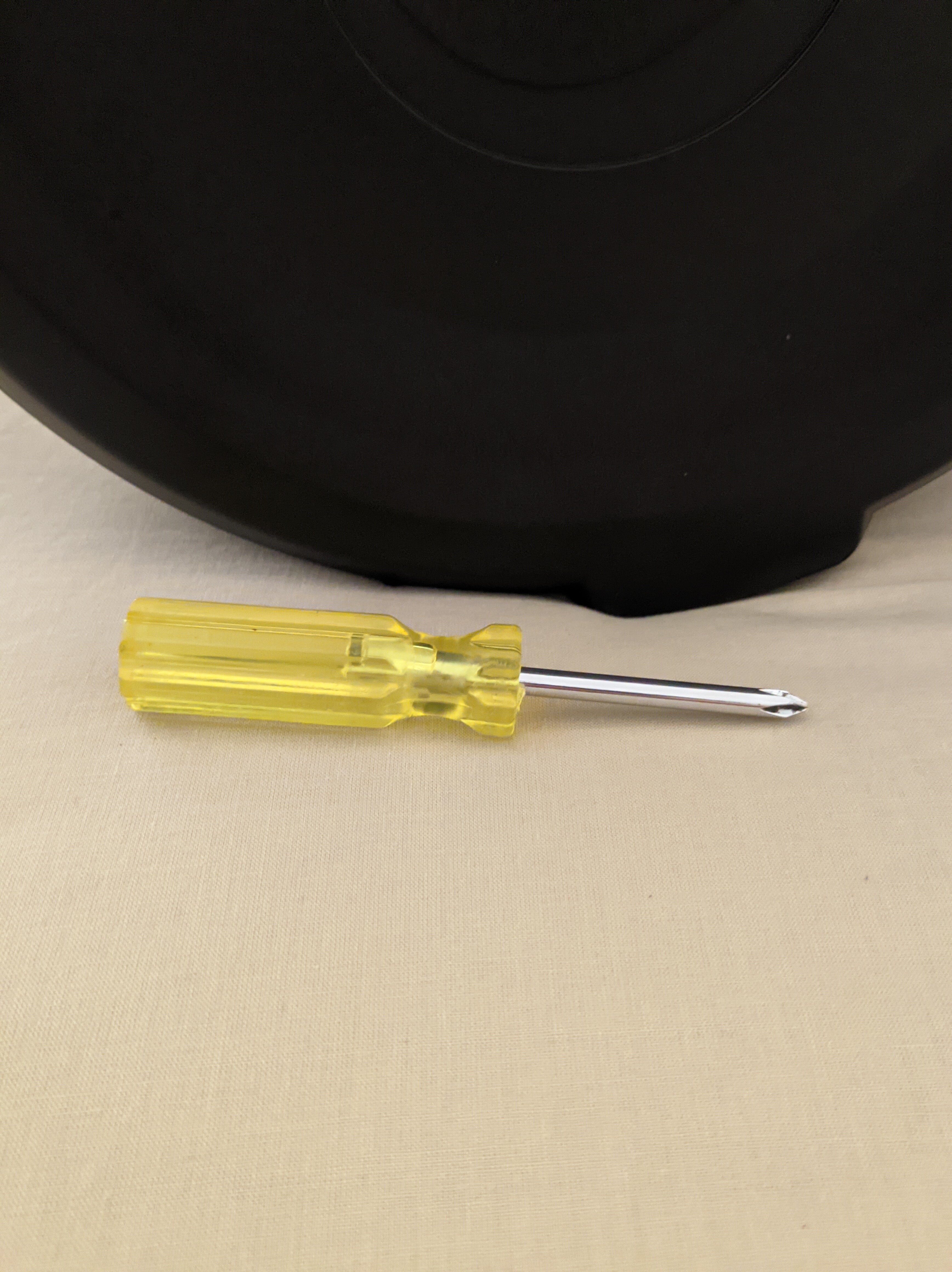

La photo de la clé allen que j'ai postée induit peut-être en erreur.. Ci-dessous- le tournevis qui me servait à la collimation et la clé allen que j'utilise maintenant, c'est pareil au niveau distance de prise en main. Je préfère également que ma main ne s'approche pas trop de la lame de Schmidt pendant la manip, ça cause de la turbulence thermique qui met un peu de temps à s'estomper. Sur ce registre, le pire pour moi a été les bob's knobs (la peur du tournevis dans la lame de Schmidt), le premier truc que j'avais monté sur un C9 et le premier truc que j'ai (vite) enlevé avant de passer aux BTR.
Ca reste mon avis basé sur mon expérience, chacun fait ça qu'il veut ;)
Modifié par krotdebouk
Il y a 8 heures, krotdebouk a dit :
Pas la même Perspective en effet
Bon je viens de faire la manip, merci pour le tuto c'est simple et bien pensé 2 vis trop dévissées et une qui ne lordiat plus. Reglage de 2 mm avec une pièce de euros,preuve que cela vaut encore quelque chose 😁
Ce soir j'espère tester
Finalement je n'ai pas changé les vis,le petit tournevis est efficace mieux qu'un plus long

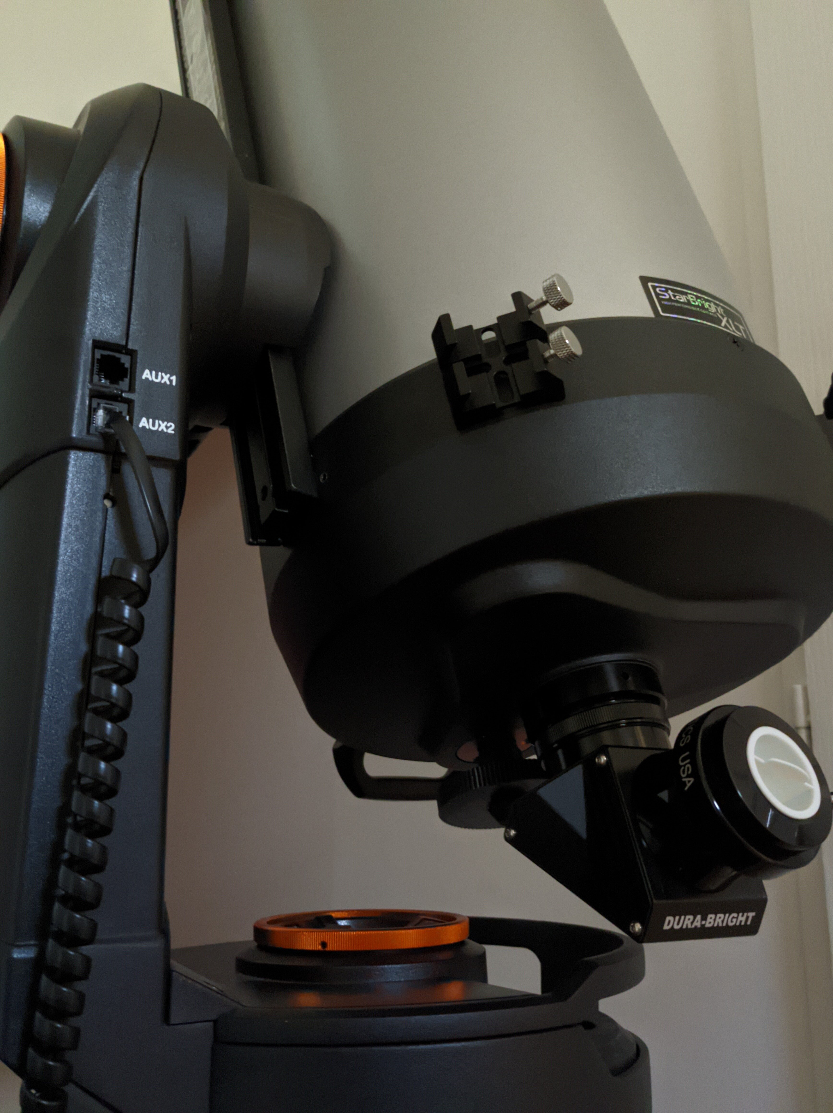

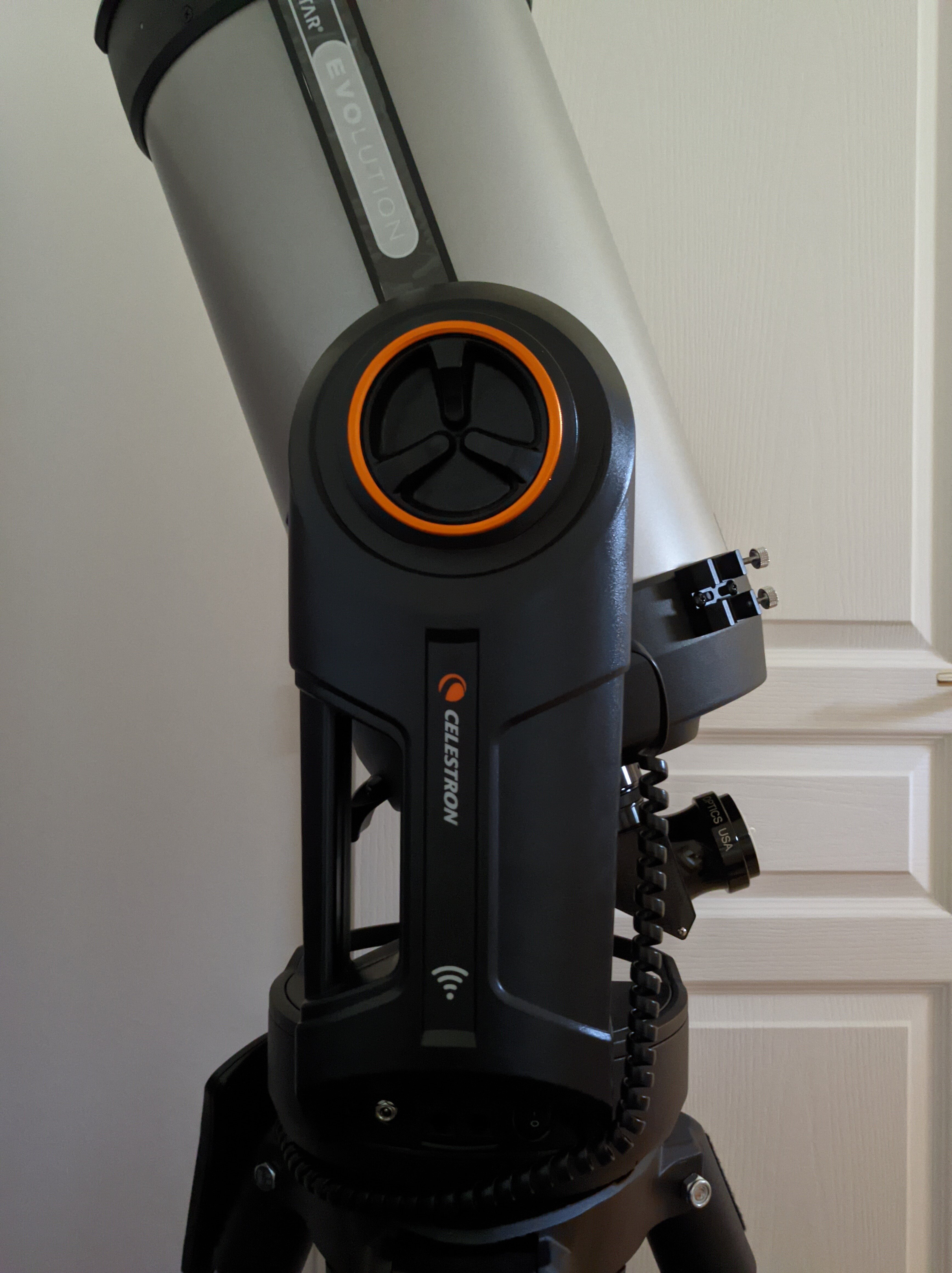

Une photo du porte oculaire 2 pouces finalement avec le tube équilibré sans oculaire il me semble que le tube s'oriente encore plus haut de le 1.25 pouce

Autre satisfaction le porte oculaire Baader,  il est un peu plus lourd que celui d'origine ,avec l'équilibrage le tube est donc plus vers l'avant. Résultat j'ai pu pointer M57 là aussi avec le 13 donc très haut dans le ciel c'était limite mais ça passait. Je vais donc changer les réglages à 70 degrés max de hauteur en gardant de la marge.
