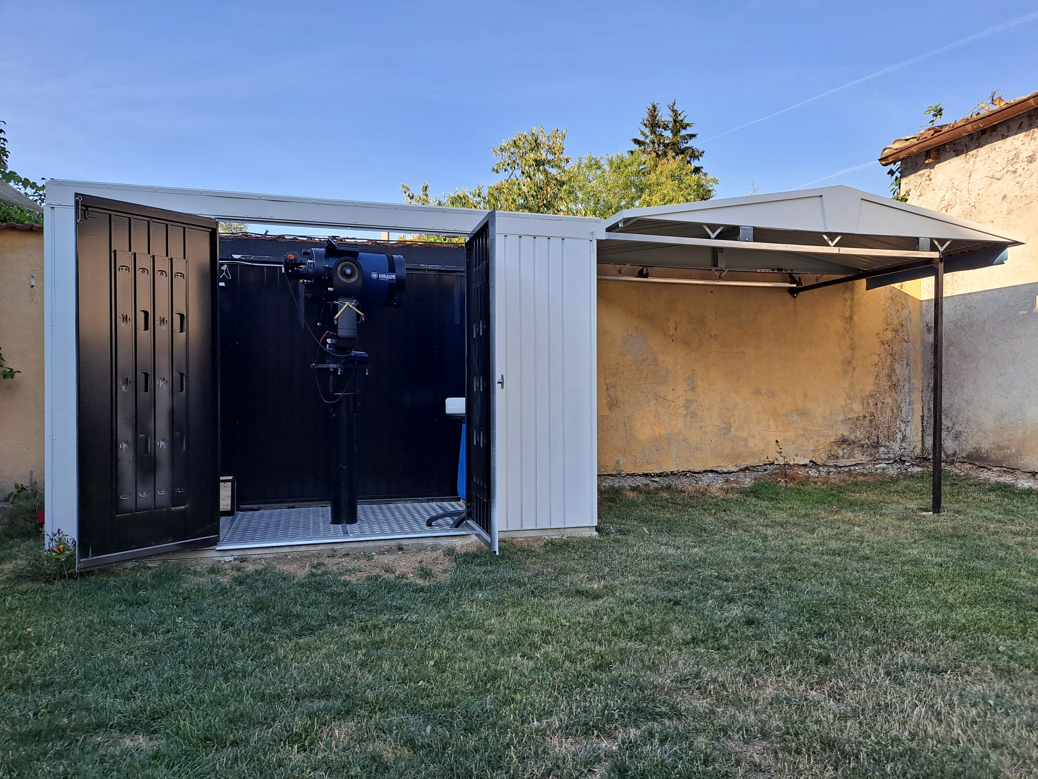

Mon installation :
Salut, joli projet et belle installation.
Je te souhaite énormément de courage pour commencer la photo CP avec un tel tube…
hate de voir les premiers résultats

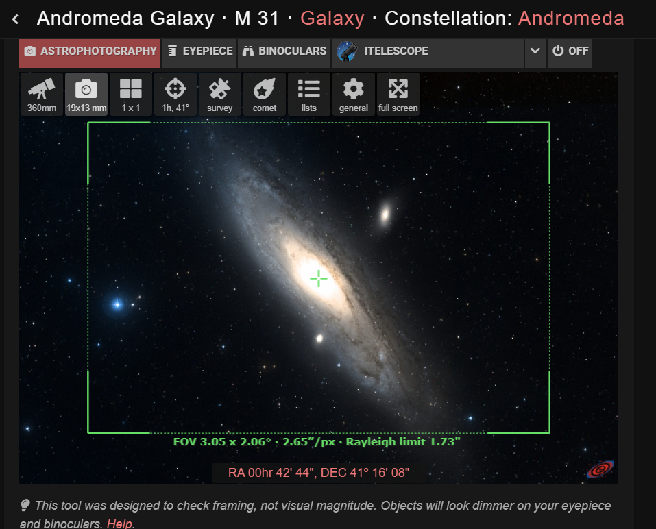

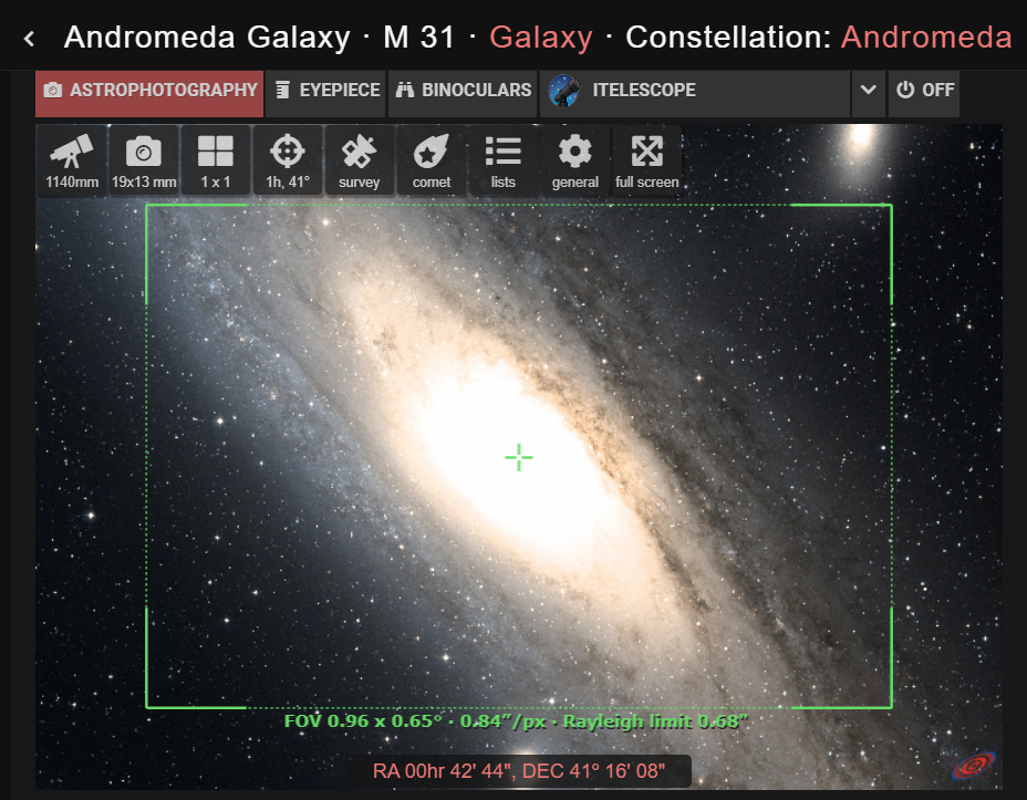

Un exemple sur la plus célèbre des galaxies, et la plus grande également.
J'ai un C8, 200mm de miroir et 2000mm de focale.
Avec le réducteur chinois f6.3 je descends à 1150mm de focale.
Avec ma caméra Asi294mc, j'obtiens ça en champ couvert:
Si je veux l'avoir en entier je suis obligé de partir sur un autre instrument: une lunette à faible focale: lunette 80ED (80/600mm de focale avec réducteur 0.6x soit 360mm

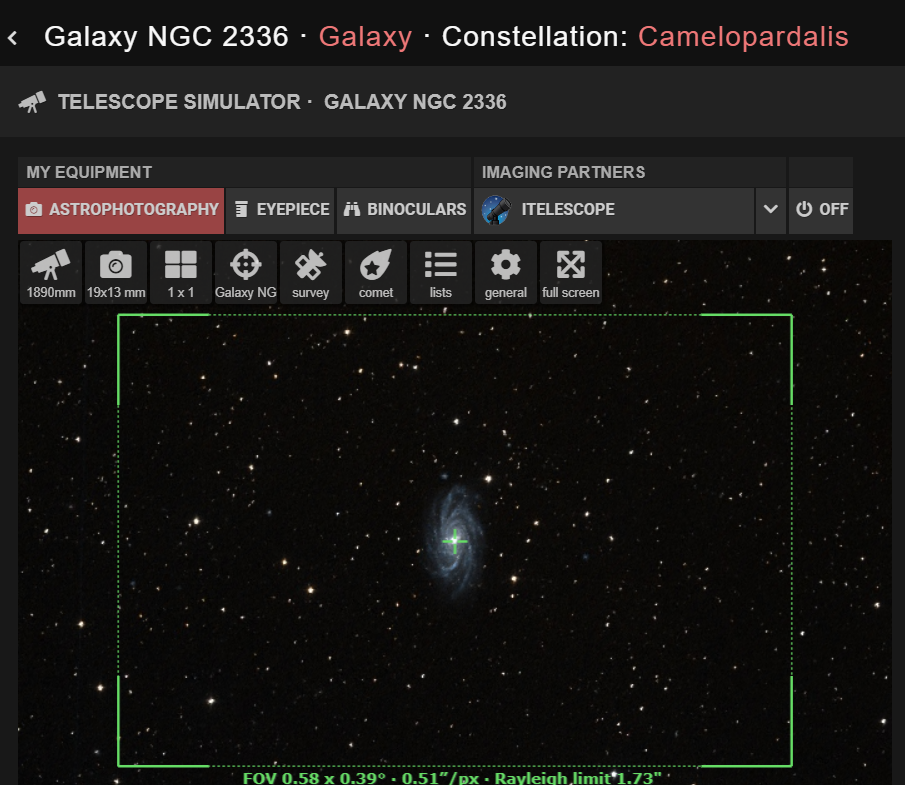

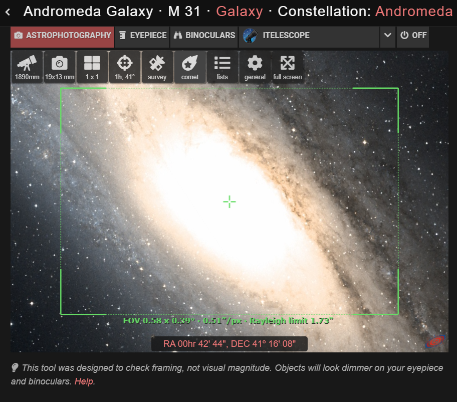

 Avec ton Meade 12" (305/3000) et le réducteur f6.3 tu vas descendre à 1890mm de focale soit :
Par contre tu as un nombre très important de galaxies plus petites, plus adaptées à ton tube:
Donc oublie les galaxies étendues et les grandes nébuleuses, tu auras énormément d'autres cibles à te mettre sous la dent ;)

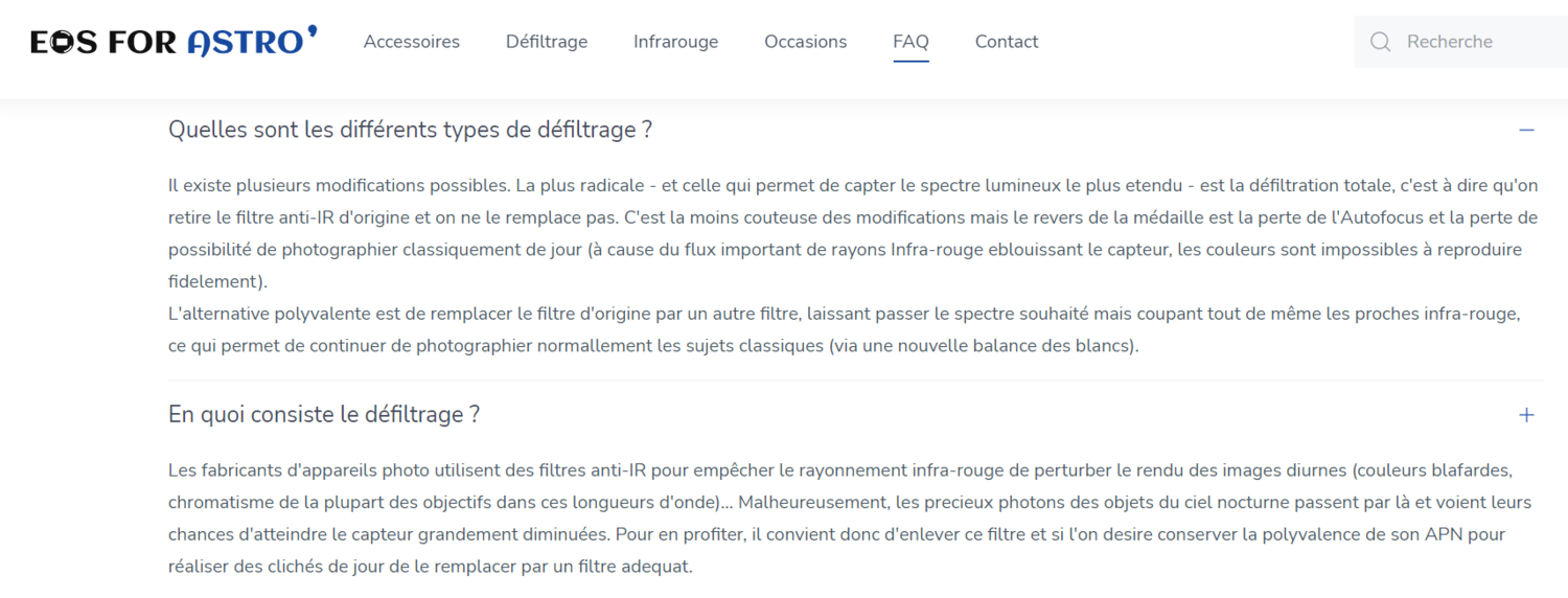

Pour le défiltrage ça dépend toujours de ce que tu souhaites shooter.
Si c'est des amas ouverts ou globulaires, pas nécessaire.
Pour les galaxies, ce sera un plus pour celles qui ont du Halpha à faire ressortir (rouge et proche IR, retenus par le filtre anti-IR posé sur le capteur de l'APN , afin d'avoir une balance des blancs équilibrée en photo diurne.) alors le défiltrage/refiltrage sera un gros plus, tu gagneras en temps de poses c'est certain.
Pour les nébuleuses étendues, le défiltrage est plus que conseillé.
Mais encore une fois avec ta longue focale (même avec le réducteur f/6.3) tu n'auras pas beaucoup de cibles dispos.
Toujours pareil, à chaque télescope/formule optique correspond un type de cibles adaptées. C'est d'ailleurs pour cela qu'il y a autant de télescopes différents et de ;configurations différentes.
Donc en premier lieu, essaie de voir quelles cibles ou type de cibles tu souhaites commencer pour voir comment fonctionne l'astrophoto en ciel profond.

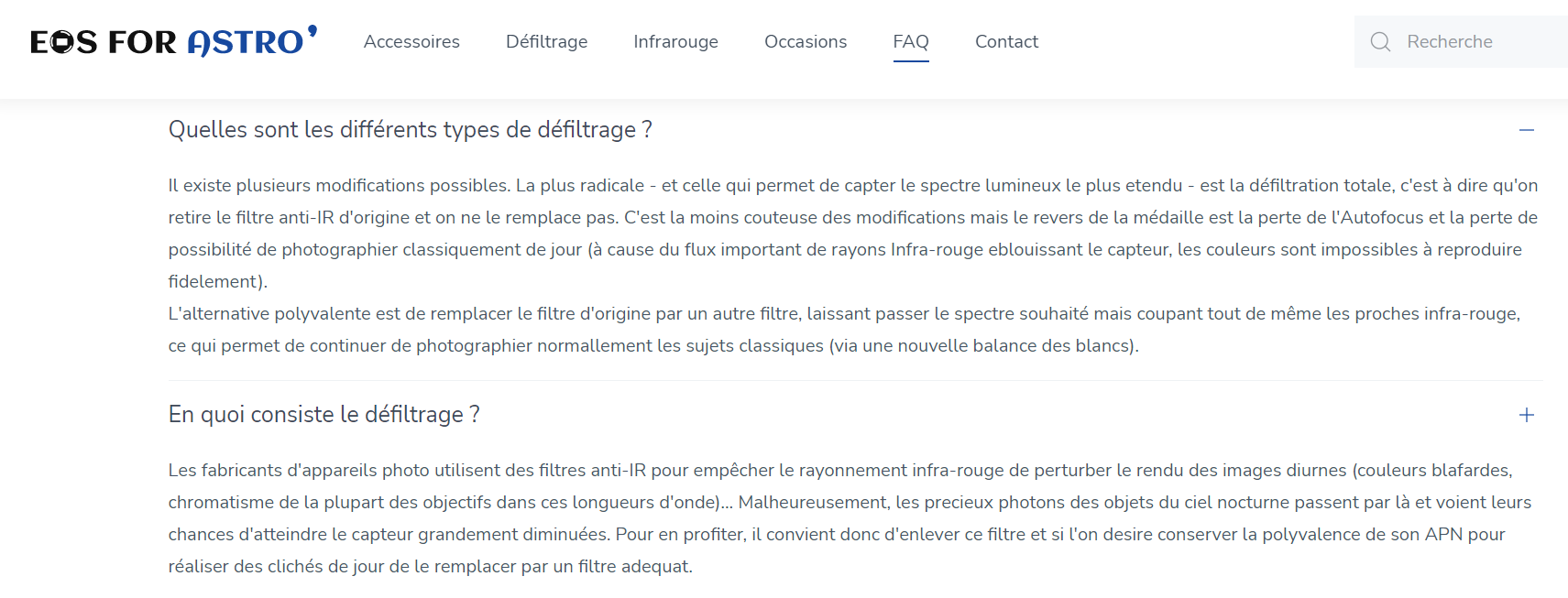

Pour avoir des infos sur le défiltrage tu peux aller voir là, l'un des plus réputé
https://www.eosforastro.com/defiltrage/gamme-astrodon-inside

Les différentes possibilités de défiltrages sont aussi expliquées ici : https://sahavre.fr/wp/defiltrage-ou-modification/

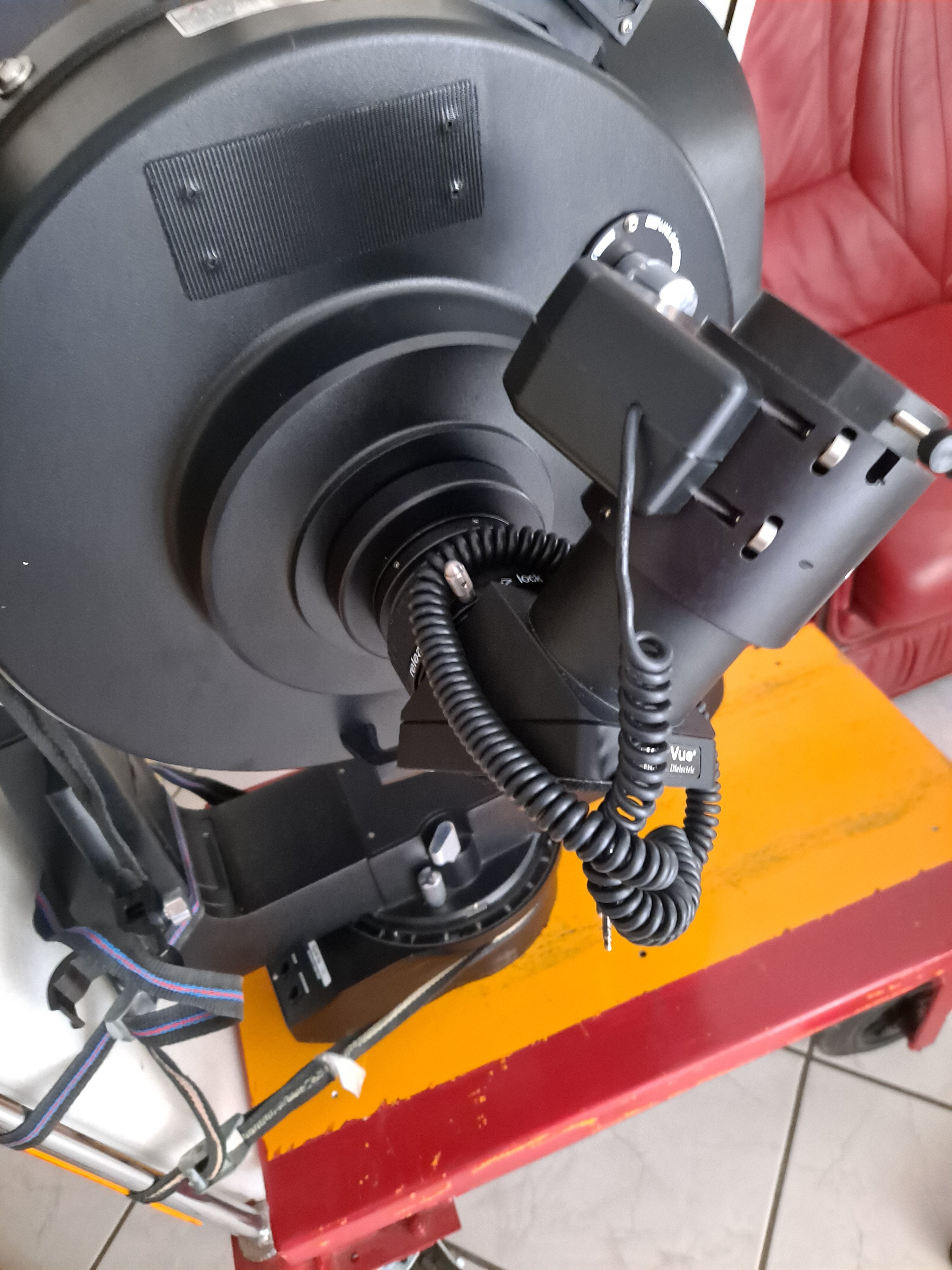

Voila comment se présente la bète : Renvoi en 2" puis le focuser, ou je place un reducteur pour arrivé au 1,75" des oculaires. Savez de quels raccord je vais avoir besoin pour y placer un Nikon au bout ?
Modifié par Marcus26
Renvoi coudé tu peux oublier

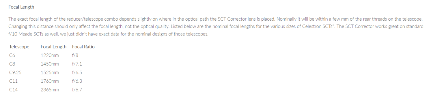

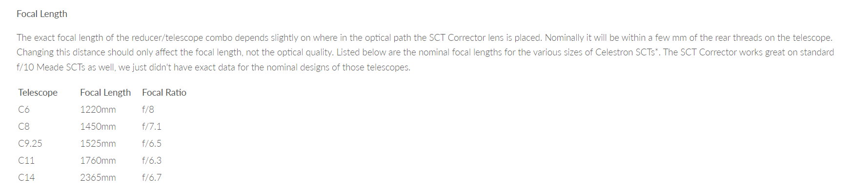

Réducteur proposé: pour lunette jusqu'à 600mm de focale.
Toi tu as un SCT (Schmidt-Cassegrain) avec 3000mm de focale.
Il te faudra un réducteur spécifique, comme indiqué en début de post :)
Si tu as du budget, prends un Starizona
https://starizona.com/products/starizona-sct-corrector-63x-reducer-coma-corrector
Ton Meade se situe entre un C11 et un C14.
