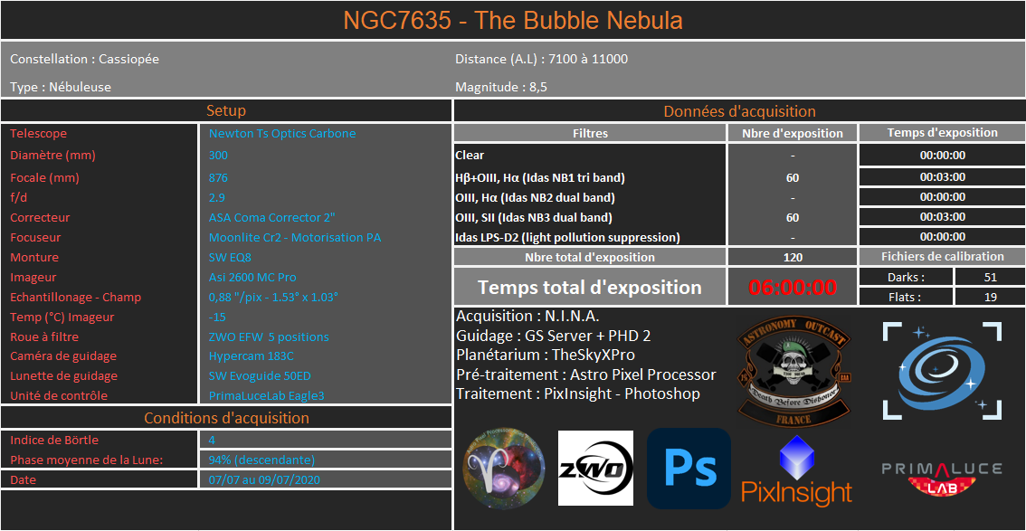

Un exemple en SHO, que j'ai fait sur trois sessions, avec des différence assez importantes entre les début et les fin de session, causés par la lune, qui même si elle est basse en ce moment, reste assez présente à partir d'1h du mat.
Au final ça manque de pose, et j'ai été pas mal emme*dé par les passages nuageux et le vent, mais ça donne une idée de l'usage de ces filtres ainsi que leur avantages (pour le coup ça m'a quand même bien bloqué la lune, la montée du fdc est resté contenue)

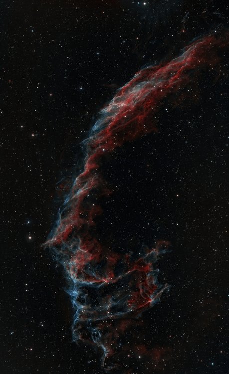

Ben voilà tout chaud, fait ce soir toujours depuis mon jardin parisien : 36 poses de 180s sur l'ASI2600 + L-Extrême, à -10° (il faisait 24 degrés dehors toute la nuit, impossible de descendre à -15° !)
NGC6960_ASIAir_ASI2600_36x180s_G100_-10d

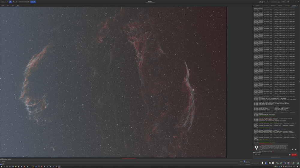

Sisi, un max de gradients surtout à gauche, mais l'extraction de gradient de SiriL fait bien le boulot.

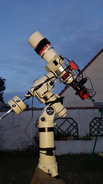

Petite photo du montage avec l'ASiair et la 2600 :

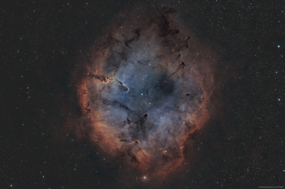

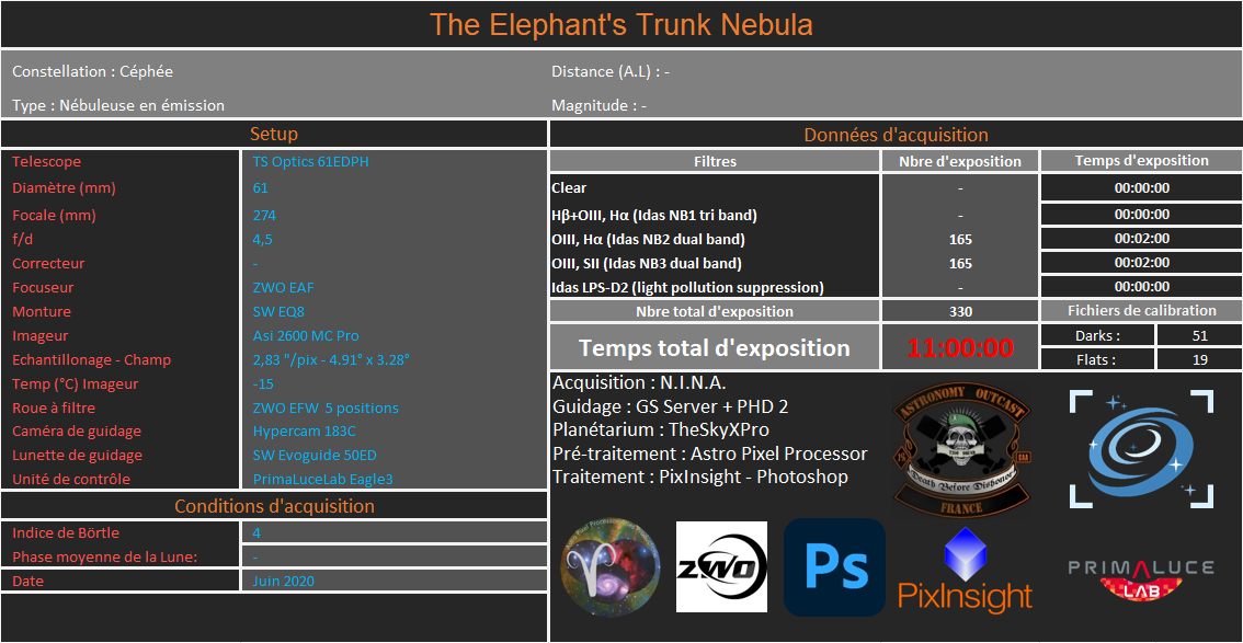

Le mois passé j'ai shootée sur plusieurs sessions la Trompe d'éléphant avec ma petite lunette en SHO (NB2 & NB3), elle fait partie des cibles sur lesquelles ça marche pas trop mal

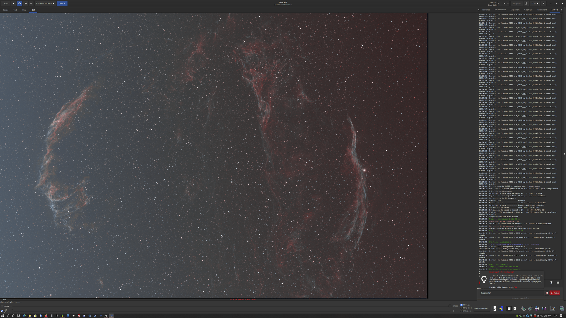

La brute d'empilement pour info avec l'énorme gradient à gauche.

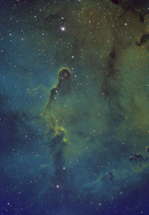

Voici 3 brutes unitaires faites avec le Triad, il y a un fort tilt en haut à droite que je dois corriger, Lagune et Trifide, et NGC281 sont de 180s et IC1396 de 300s.
Celles de 180s sont faites avec la 2600 et la Borg107, soit 417mm de focale, avec pour M8-M20 bas sur l'horizon, les lumières d'un village juste dessous, NGC281 étant lui au Nord, j'ai Toulouse juste en dessous et la lune, hier soir, commençait à se lever.
IC1396 est faite aussi avec la 2600, et avec la Borg55/3.6 depuis un balcon au 1er étage, en proche centre ville sur la côte basque, avec 2 lampadaires de l'autre côté de la route,
Juste passage en non linéaire sur les images, aucune calibration, aucun traitement.
