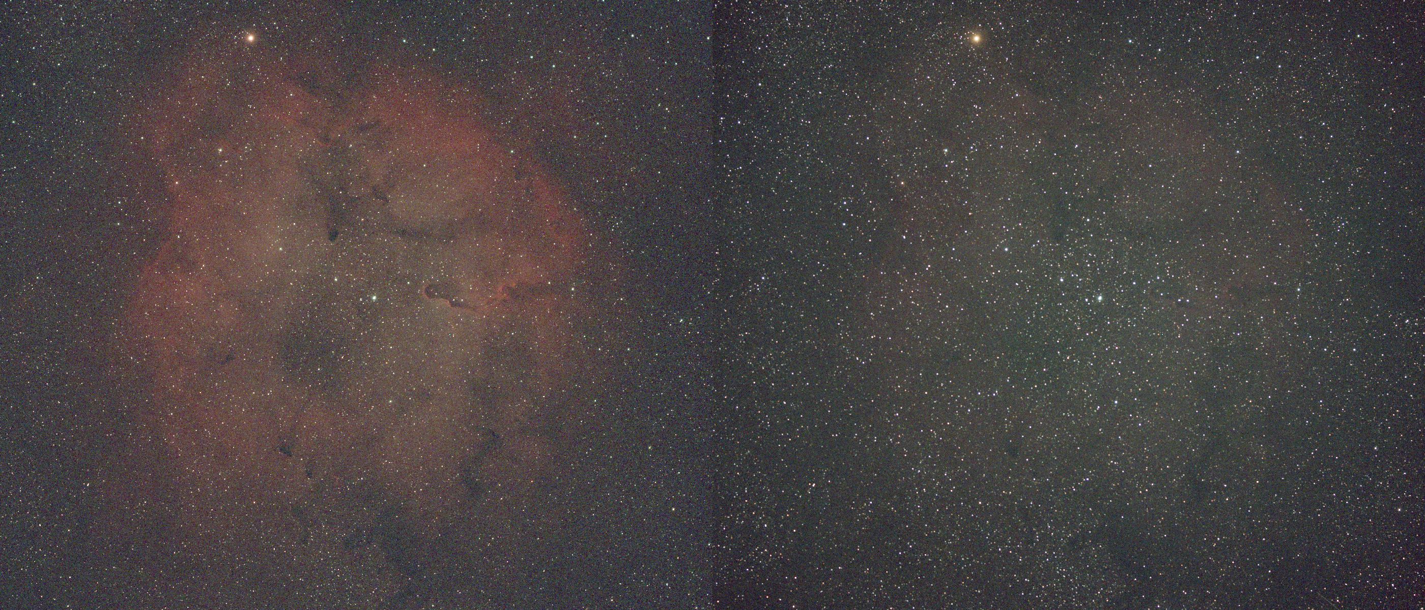

exemple sur un crop :
images prises le même soir, meme instruments.
A gauche : brute de 300s en filtre L-extreme (narrowband Ha 7nm et OIII 7nm)
A droite : brute de 300s en filtre IDAS-LPS-D2 (anti-pollution large bande)
Ciel pollué région parisienne
Laquelle a le meilleur S/B ?
Je m'arrêterai donc là sur cette discussion.
Si tu penses que celle de droite (LPS) a le meilleur S/B et que tu détectes mieux la nébuleuse, je pense que tu peux économiser l'achat de filtres.
Modifié par CCD1024

J'ai pris ton image et fait quelques calculs:
   Signal Bruit RSB
FDC avec filtre 61,5 15,8 3,89240506
FDC sans filtre 49,9 13,7 3,64233577 -6,42%
Neb avec filtre 101,7 20,7 4,91304348
Neb sans filtre 78,4 12,1 6,47933884 31,88%
Signal neb / bruit FDC avec filtre 101,7 15,8 6,43670886
Signal neb / bruit FDC sans filtre 78,4 13,7 5,72262774 -11,09%
Alors certes, c'est une image .jpg et l'histo n'est pas linéaire. Donc, c'est certainement pas très rigoureux et je compare peut-être des carottes et des choux... La linéarité de l'histo, c'est un truc qu'on a pas encore discuté et qui a son importance dans le calcul du RSB. Mais imaginons qu'on s'en moque puisqu'on ne l'a pas encore évoqué ;)
Pour info, j'ai pris un carré de 30x30 pix en bas à gauche sur le FDC (évidement au même endroit sur les 2 images) et pareil sur une des parties la plus clair de la neb (du centre direction 11h pas très loin d'une étoile assez brillante).
Les conclusions seraient:
La différence de RSB dans le FDC entre avec et sans filtre n'est pas très significative (-6% sans filtre)

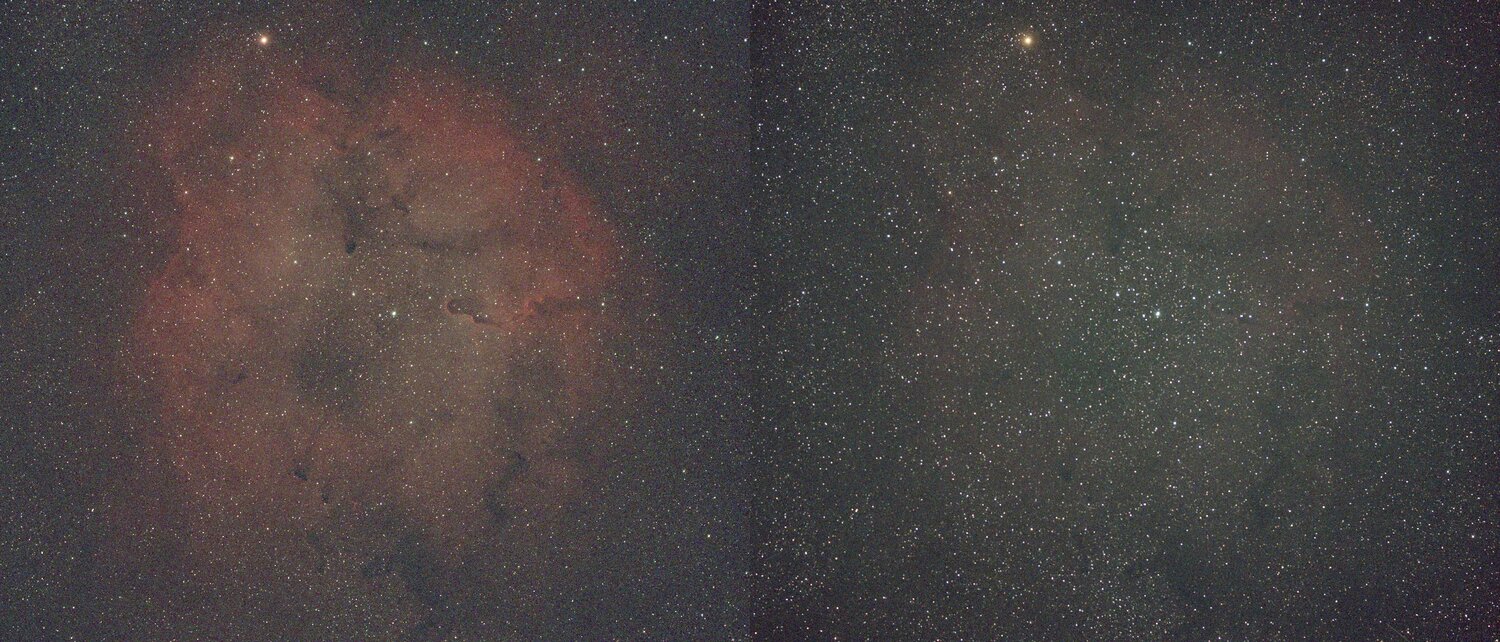

Le RSB semble meilleur dans la neb sans filtre (+30%)
Le RSB que tu calcules toi si j'ai bien compris semble un peu meilleur avec filtre (+10%)
A voir ce que ça donne sur un image linéaire... Tu l'as encore? Si tu l'as, je veux bien y regarder ;)

Il y a 18 heures, toyof a dit :
Bon, alors, JPEG compressé et image non linéaire… tout pour plaire 😂
je m’attendais à vraiment bien plus rigoureux de ta part !
ton calcul ne veut absolument rien dire. il faut impérativement les images linéaires (elles peuvent d’ailleurs être calibrées, le calcul en sera encore plus juste)

Il y a 11 heures, CCD1024 a dit :
Ah, j'avais prévenu...  C'était un peu de la provoc, j'avoue... 😜Juste pour dire encore une fois que quand on parle de RSB, il faut être précis sur sa définition et sur la façon de le calculer et donc aussi sur les conditions dans lesquelles on le calcule...
