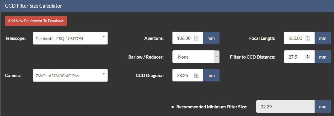

Tu espères monter un filtre 31.7 sur une caméra APS-C ? https://astronomy.tools/calculators/ccd_filter_size
Ben non, il faut des filtres en M48 :)

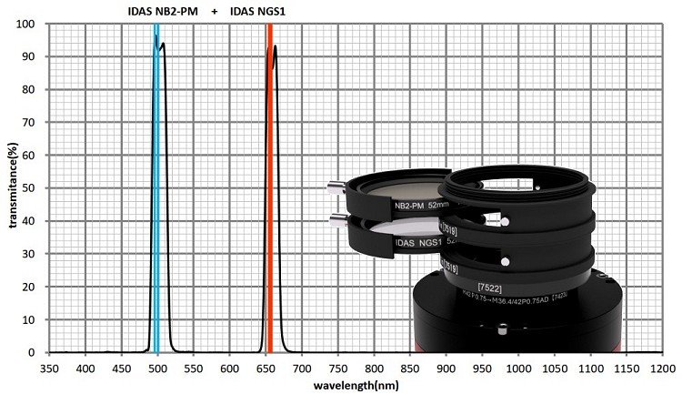

Bonjour @Steph_2.0 utilises tu un filtre bloquant les IR avec tes NB2 et 3?
Edited by PH1L1PP3
Posted
Il y a 4 heures, PH1L1PP3 a dit :
Oui c'est obligatoire avec le NB2 et le NB3. Mes deux caméras (Hypercam294 et Asi 2600) sont équipés d'origine d'un filtre IR/Uv cut au niveau du hublot (même si j'ai du en rajouter un dans ma RAF pour des problèmes de backfocus quand je shoot en clear....:bang:)
Avec ces deux filtres tu peux utiliser en complément soit un simple IR cut, soit un NGS1, qui dans certaines conditions peut améliorer le contraste.
