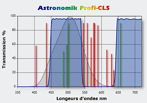

Le filtre anti PL ne servira à rien avec un filtre Ha, regarde les bandes passantes. Exemple avec un filtre CLS (City Light Suppression) et un Ha de la même marque (attention, l'abscisse n'est pas à la même échelle sur les 2 graphiques) :
Le CLS laisse passer plein de longueurs d'onde dont la Ha (656 nm)

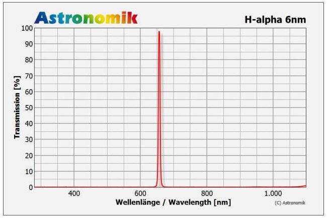

Et forcément, le filtre Ha ne laisse passer que sa longueur d'onde à 656 nm. Ca ne sert donc à rien de superposer les deux.
Avec un 1000D défiltré et un filtre Ha, il va falloir poser longtemps pour avoir quelque chose d'acceptable. Le Ha rayonne dans le rouge et tu n'as qu'un pixel sur quatre qui capte le rouge à cause de la matrice de Bayer qui est toujours là, même avec un capteur défiltré..

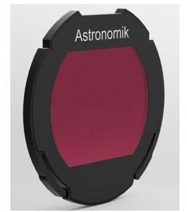

-Session 2: retirer le filtre à l'avant de l'objectif et mettre dans le boitier Canon, entre le capteur et l'objectif ceci:
https://www.astroshop.de/fr/filtres-h-alpha/filtre-astronomik-h-alpha-12nm-ccd-clip-canon-eos-aps-c/p,16750
