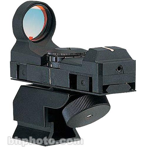

Quand on parle de point rouge vixen tout métal et plutot pas mal c'est normalement celui là :
Vixen Optics  Red Dot Finder Finderscope 2650, Vixen, Optics, Red, Dot, Finder, Finderscope, 2650, Video
User manual Vixen Optics Red Dot Finder Finderscope 2650 | PDF-MANUALS.com (j'ai pas cherché plus loin, c'est le premier lien que j'ai sorti).
C'est facile de voir à la forme de la vitre la différence avec la version chinoise (ici ronde, avec un plat sur l'autre). Effectivement y'a besoin d'aucun outil pour le régler.
Faut voir si ça se trouve encore. Dans le temps il équipait certaines versions des EDS (c'est comme ça que j'ai eu le mien), ça semble avoir changé à la vue des photo récentes.
