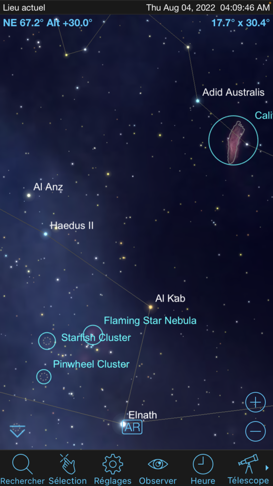

mais frustré de ne pas avoir vu certaines nébuleuses comme celle de la flamme
Pas du tout certain qu'on puisse la voir facilement en visuel.

« Flaming star Nebula » sur l’application
elle était située assez basse dans le ciel
à gauche de Mars et des pléiades
voilĂ  je l’ai retrouvĂ© c’est : IC 405 :)
dans le cocher.
