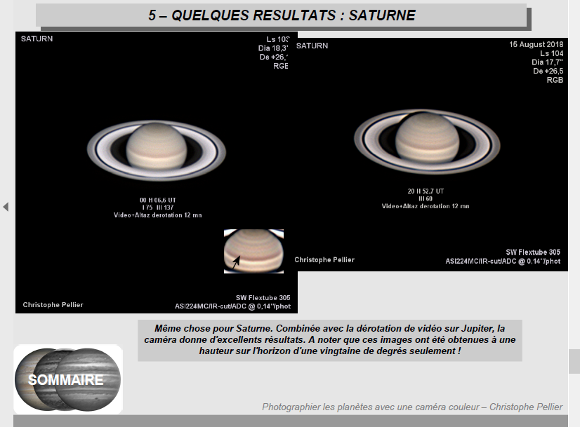

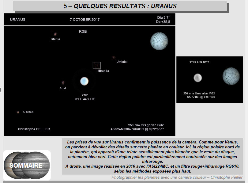

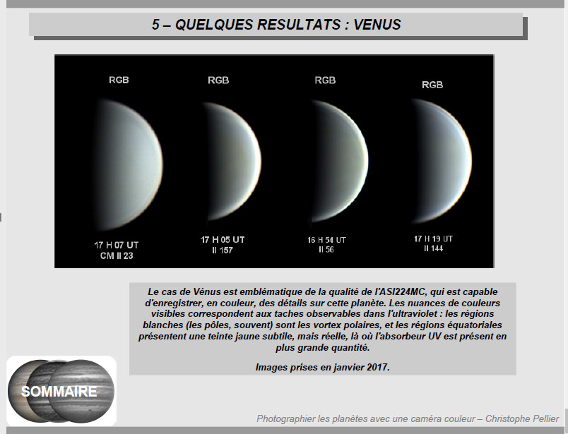

Bonjour @Alhajoth :
Je m'appuie sur ses publications écrites :
Voici au moins trois exemples où Christophe PELLIER met très en avant la caméra ASI 224 MC. Les commentaires sont très nettement en sa faveur. Aujourd'hui il lui préfère un modèle plus récent l'IMX 462 sans citer de modèle particulier de caméra.
Ney

Il y a 7 heures, 22Ney44 a dit :
Il n'y dit rien de spécifiques au modèle de ZWO. Il y parle des capacités de son capteur :
Avec un modèle très sensible comme ceux équipés du capteur IMX224, les performances sont excellentes, et concurrencent efficacement les modèles à capteur noir et blanc.
Pareil avec cet article : https://www.planetary-astronomy-and-imaging.com/asi224mc-echantillonnage/
Il se trouve juste que lui, il a le modèle de ZWO.
il y a 23 minutes, Alhajoth a dit :
Je ne vais pas me bagarrer avec vous, mais relisez les commentaires encartés dans les trois captures que je vous ai mises plus haut, vous verrez bien !
On y lit " Le cas de Venus est emblématique de la qualité de l'ASI 224 MC"
                "Les prises de vue sur Uranus confirment la puissance de la caméra .... une image réalisée avec l'ASI 224 MC"
                "Même chose pour Saturne" Sur la photo on lit clairement Flextube 305, ASI224MC
Après cela je suis à bout d'arguments
Ney

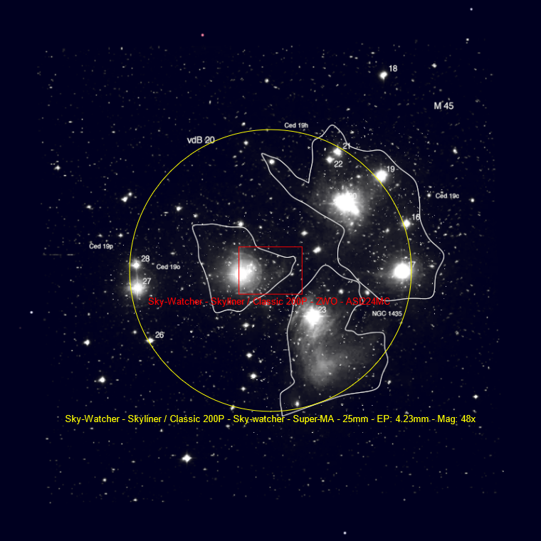

Bonjour @Thomastro yt,
Voici ce que va donner votre Setup sur M45 en jaune avec un oculaire de 25 mm livré avec l'instrument en rouge avec la caméra ASI224MC :
Je maintiens que ça va être ultra-sportif de réussir du VA ou de l'astrophoto sans aucun suivi.
Ney

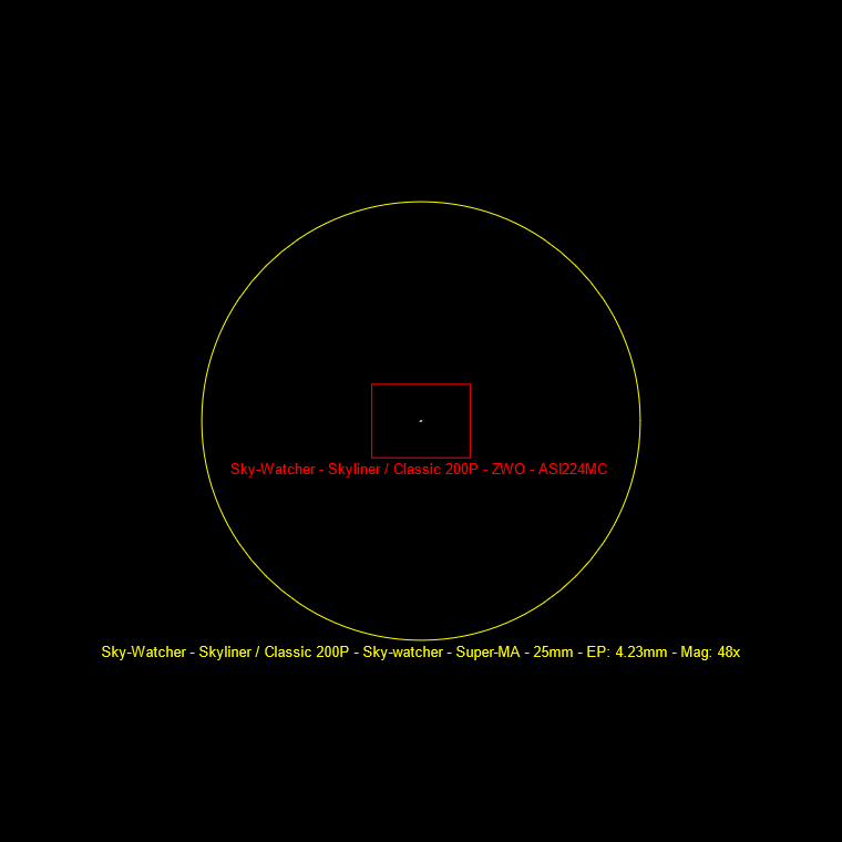

il y a 3 minutes, Thomastro yt a dit :
Bonjour Ney, je ne m'attendais pas à avoir un champ de vision aussi restreint avec cette caméra et je pense que je me contenterais très bien avec les planètes. Merci encore

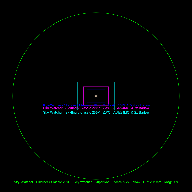

Voici ce que donnerait Saturne avec le même matériel :
Voici ce que vous auriez avec l'oculaire de 25 mm et une barlow X2 en vert, avec ASI 224 MC et Barlow X2 en bleu clair, avec ASI224MC et Barlow X 3 en violet sachant que vous pouvez allez jusqu'à Barlow X 4,16  en bleu foncé (barlow 4,2) :
Vous pouvez faire vous-même la recherche avec Astronomy Tools :  http://astronomy.tools/calculators/field_of_view/
Ney
il y a 4 minutes, 22Ney44 a dit :
Voici ce que vous auriez avec l'oculaire de 25 mm et une Barlow X2 en vert, avec ASI 224 MC et Barlow X2 en bleu clair, avec ASI224MC et Barlow X 3 en violet sachant que vous pouvez allez jusqu'à Barlow X 4,16  en bleu foncé (barlow 4,2) :
Selon vous, quelle est la meilleure barlow que je puisse utiliser pour que l'image reste de bonne qualité, qu'elle ne soit pas trop galère à centrer et que le grossissement soit suffisant? PS: J'ai déja une barlow x 2
il y a 4 minutes, Thomastro yt a dit :
Plusieurs astram ont obtenu de très bons résultats avec la Barlow Televue X3, c'est celle que j'utilise maintenant :  https://www.televue.com/engine/TV3b_page.asp?id=52&Tab=_photo . C'est du très bon matériel. Il y en a régulièrement dans les PA du Grenier, il faut juste avoir la patience du chasseur. Vous pouvez toujours vous entrainer avec votre Barlow X2
