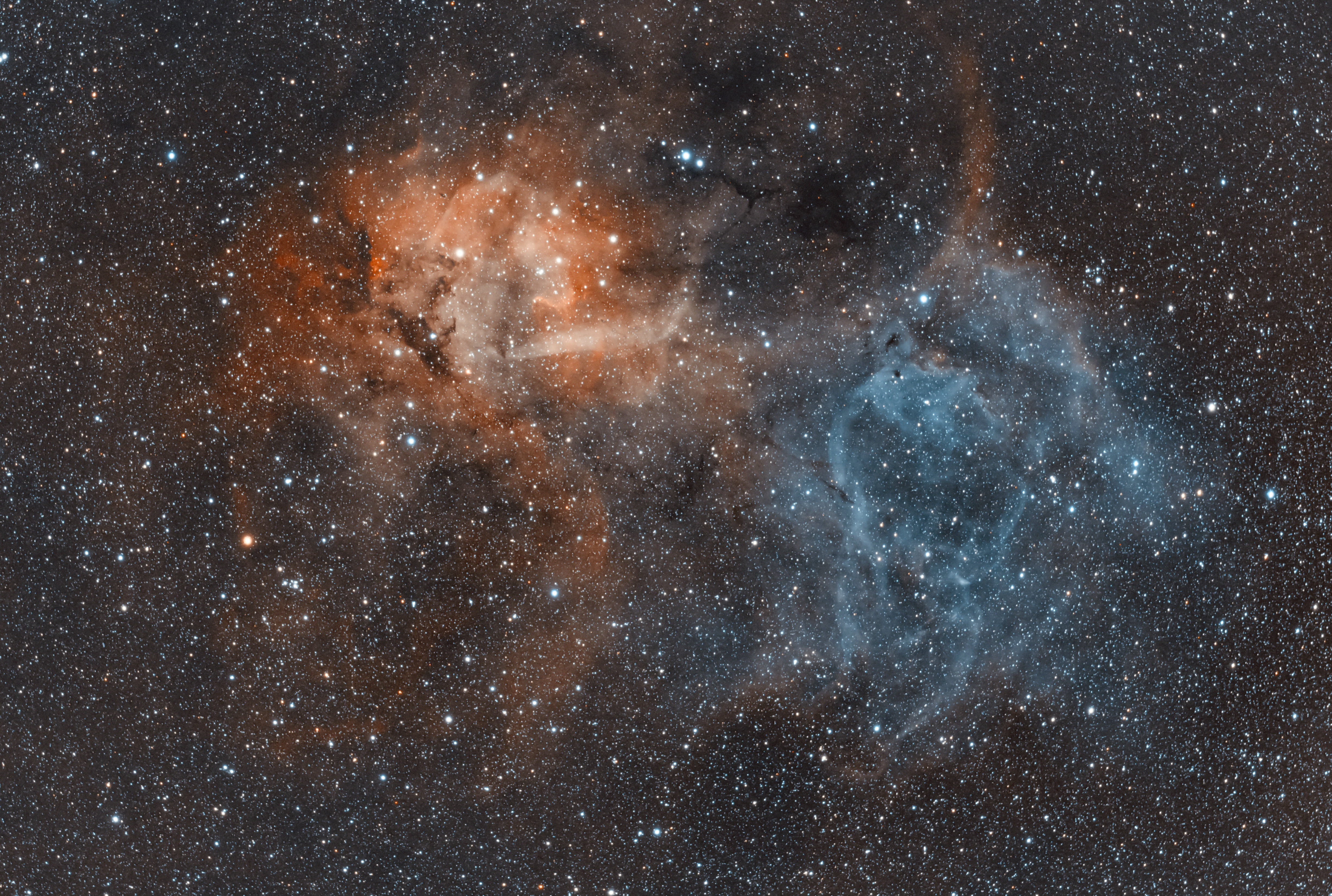

Inspiré par les différentes versions du Lion que j'ai pu voir ici sur le WA, j'ai décidé de rendre visite à ce  petit quoi du ciel...
Malheureusement la lune était de la partie ce qui limite la qualité de l'image (bruit encore trop présent  à mon goût), malgré l'utilisation de filtres Ha & OIII.
Et les nuages de ce soir ne permettent pas de retourner caresser la crinière du Lion...
Je vous laisse donc me donner votre avis sur mon interprétation du fauve et de sa crinière d'hydrogène plantée au dessus de son corps d'oxygène...
Et pour les curieux, voici les paramètres / conditions de prises de vues :
* 20 prises de 5 min par filtre Ha & OIII
* caméra ASI2600MM pro et filtre ZWO sur lunette TS102 Imaging star (focale = 530mm)
* ciel bortle 4-5 (suivant le taux d'humidité dans l'air) au pied de Pyrénées
* Lune gibbeuse ascendante à 75%

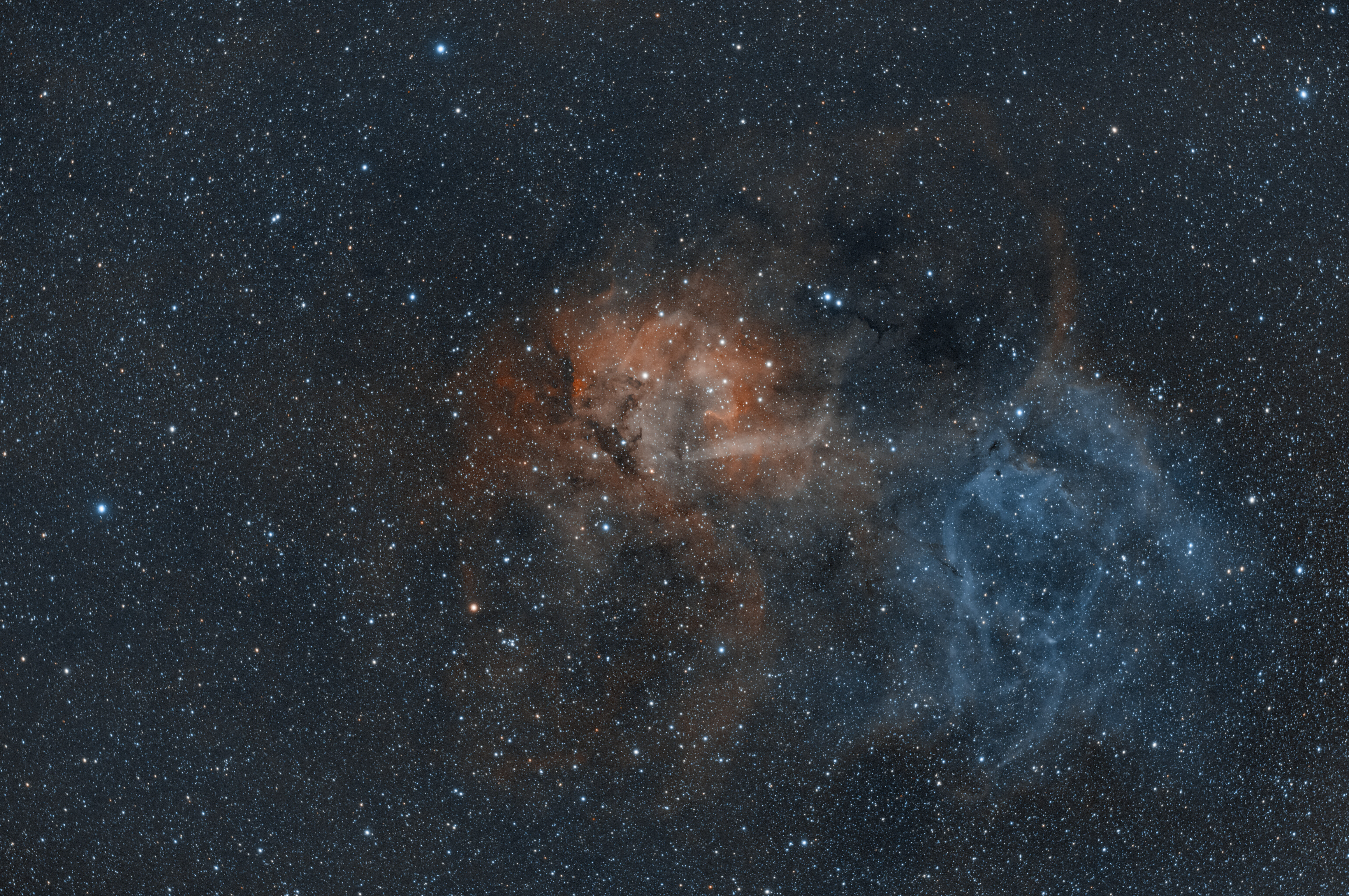

EDIT du 10/08 : version V2 en jouant sur l'étirement de l'histogramme (voir la full moins compressée plus bas)...

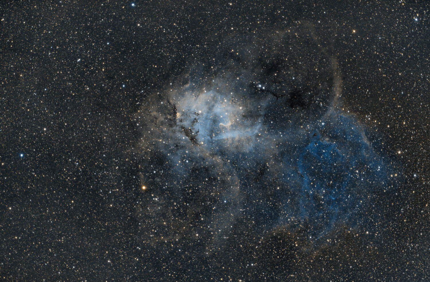

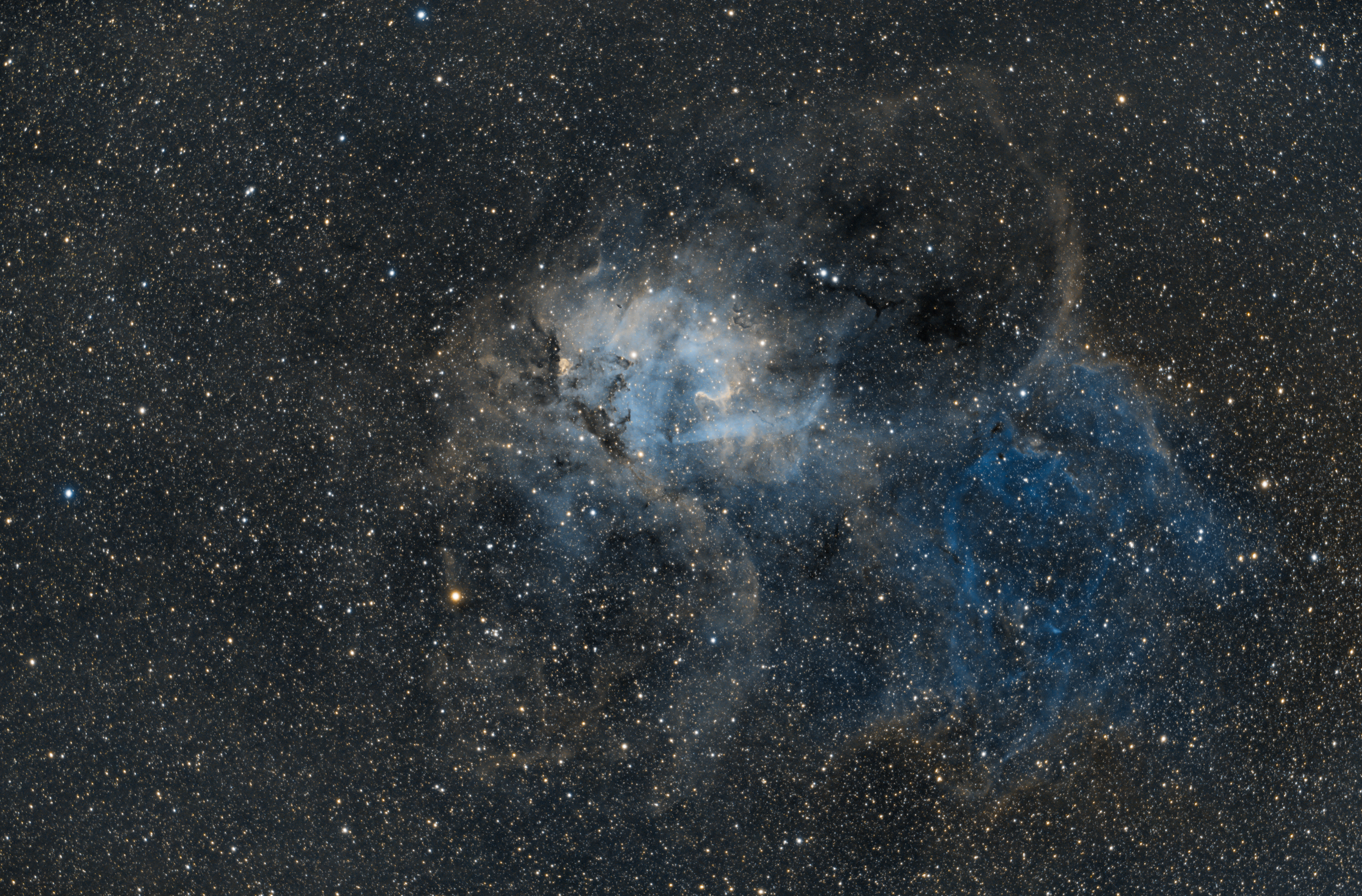

J'en profite pour poster une nouvelle version SHO, mais le SII ne présente presque pas de signal (il aurait fallu augmenter le nombre de pose et surtout débranché la Lune... c'est dingue ce que l'éclairage public lunaire peut polluer le ciel humide du Béarn 😁).
Voici donc une composition SHO avec 20 poses de 5 min par couche SII, Ha, OIII.
Voici une nouvelle version où j’ai travaillé sur l’étirement de l’histogramme qui reste pour moi l’étape la plus délicate… Merci d’avance pour vos commentaires et critiques, ça aide toujours à progresser.

Magnifique cette dernière ! J'aime beaucoup ton traitement soft et efficace à la fois, bravo 👍
Très chouette dernière version, bravo ! J'ai imagé ce lion aussi mais je ne l’ai pas encore posté.
Marrant, ce qui chez toi ressort plutôt orangé est carrément rosé chez moi...
