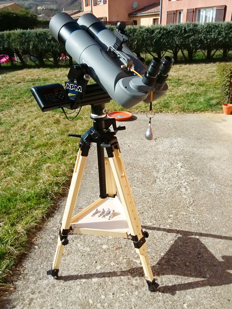

Comme tu m'as cité, tu as vu que j'utilise des APM 100 SD APO 90° sur monture à fourche APM (avec encodeurs intégrés et un Nexus DSC, à 110x et 160x de grossissement c'est bien pratique), le tout sur un trépied Berlebach UNI 19C.
Je ne peux pas le comparer au trépied Manfrotto 161MK2B, ne le connaissant pas.
Toutefois je peux t'apporter des éléments supplémentaires concernant la hauteur utile du trépied Berlebach UNI19C. Les jumelles sur la fourche rajoutent de la hauteur, de l'ordre de 40 cm au-dessus de la tête du trépied. Donc avec le trépied complètement déployé, cela place les jumelles à près de 2m19 de hauteur avec ses oculaires orientés entre l'horizontal (jumelles regardant au zénith) et plus ou moins vers le haut. Tes jumelles étant avec une vision à 90°, tu ne déploieras au final le trépied jamais au maximum, pas plus de la moitié pour observer confortablement debout la tête orientée légèrement vers le bas (jumelles à vision à 90°). Si tu observes au zénith, le Berlebach UNI 19C dispose d'une robuste colonne à crémaillère oblique qui permet de monter très facilement la fourche et les jumelles, malgré le poids conséquent. Avec une vision à 90°, au zénith tu n'observes pas avec la tête dirigée vers le haut, mais avec la tête regardant à l'horizontal, pas plus.
J'observe toujours assis confortablement sur une chaise astro (Berlebach NIX II). Je règle la hauteur du trépied de façon à pouvoir observer avec la tête regardant légèrement vers le bas et les jumelles pointant à une 30aine de degrés au-dessus de l'horizon. Si je dois observer haut dans le ciel, jusqu'au zénith, je monte à la demande la colonne du trépied. C'est très facile et souple à utiliser malgré le poids supportés. Les oculaires restent ainsi globalement toujours à la même hauteur, quelle que soit la hauteur des astres observés. Le confort d'observation est une donnée fondamentale pour observer longtemps et sans fatigue.

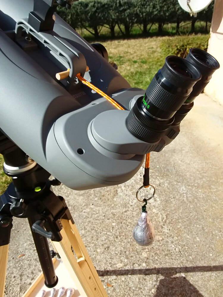

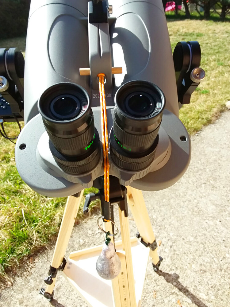

Pour éviter de (trop) serrer les freins de la monture à fourche, je préfère utiliser des contrepoids (plomb de pêche en forme de poire enveloppés dans du film alimentaire pour éviter le contact direct des mains avec le plomb: 2x100g, 2x200g et 1x500g). J'utilise ou combine les poids en fonctions du poids des oculaires utilisés et de l'inclinaison des jumelles. Trop serrer les freins, ce n'est jamais bon mécaniquement. Avec mon système, les freins restent très peu serrés et cela conserve des mouvements souples et faciles.
Coût très faible, hyper simple à réaliser et pas de bricolage sur la monture :
Modifié par Goofy
