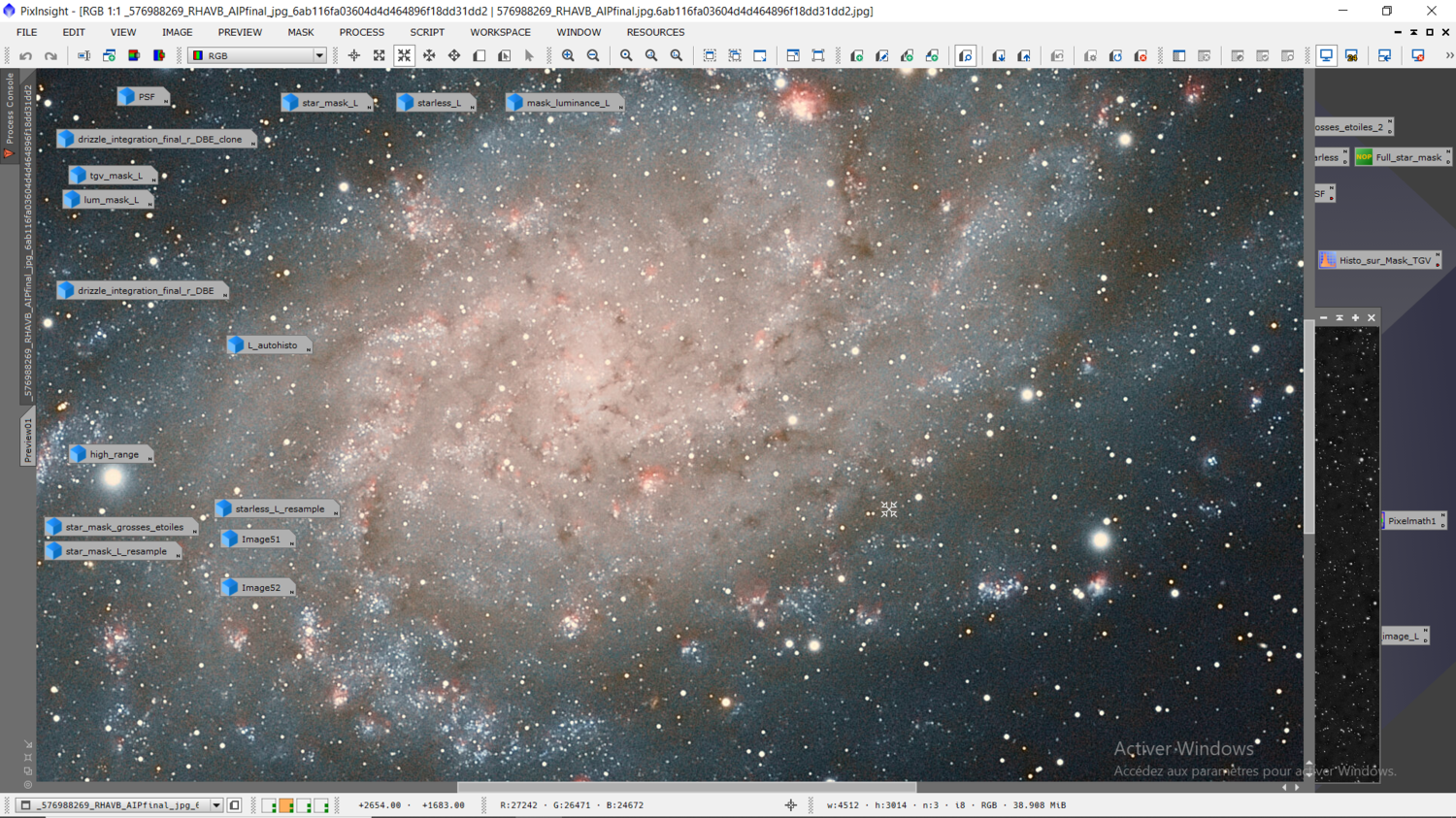

Salut, c'est mieux que tes premières versions effectivement 👍
Quelques remarques pour améliorer encore les choses:
je vais en revenir à la base  mais tu as toujours tes couches qui ne sont pas alignées:
309454853_1309133243235635_1667623187667181923_n.thumb.png.b1f47bc5175e610a5c9a68a9ad0c06ae.png

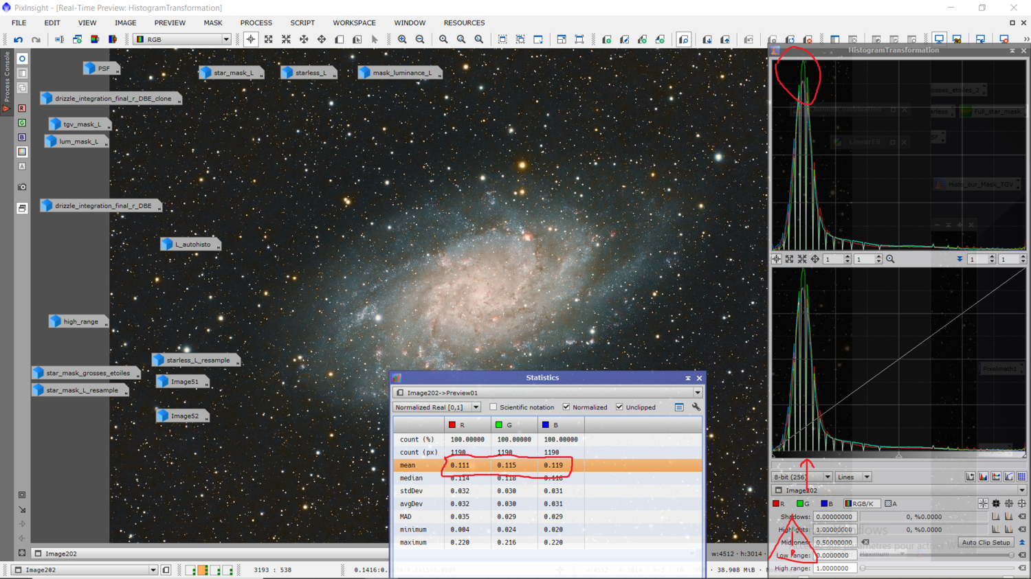

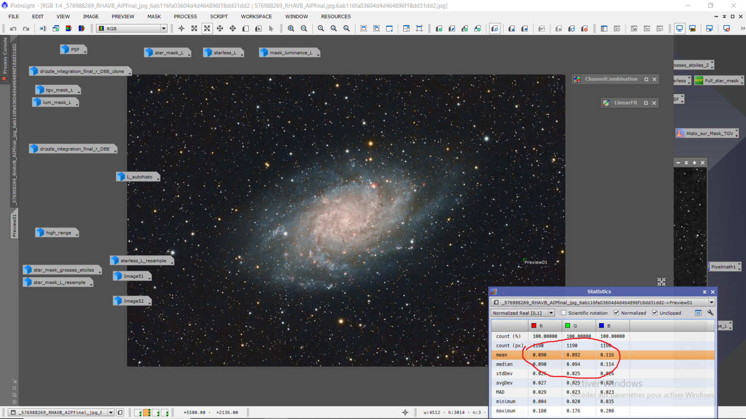

Pour t'en convaincre, tu as une forte dominante bleue dans ton fdc (j'ai fait une préview dans le fdc sans étoiles + outil statistique):
309554036_617375330093074_1683937568130187143_n.thumb.png.97d67b267abf6149c72ad0ee593394a1.png
Ton fdc est encore trop sombre (tu as des valeurs à la pipette à 0.10/0.08/0.09):
309463904_776746806884089_8661750512528102351_n.thumb.png.9cea65edf1d3de77c87cb6f24eadd963.png
En équilibrant tes couches avec linear fit, tu réduis cette dominance et aligne tes couches (j'en profite aussi pour rehausser la courbe à 0.125 en descendant un peu le curseur ton moyen):
309331436_563460368883334_7404475050073357641_n.thumb.png.cd2b3fffa4b3facdbbdccefbda3768e3.png

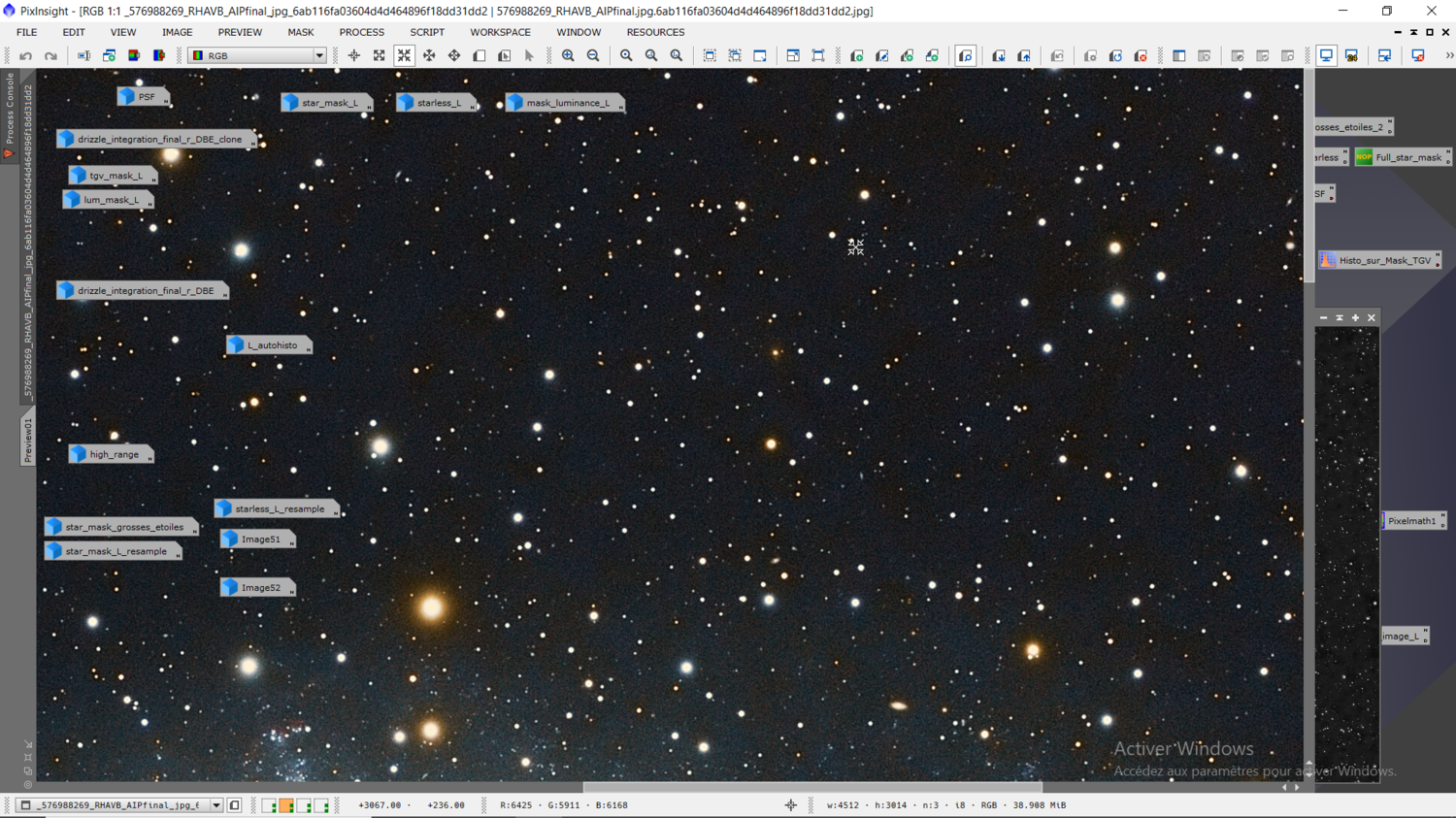

C'est toujours difficile de savoir quand s'arrêter lors du traitement mais tu as encore tendance à forcer sur certains process:
ton fdc est abimé (en grossissant à 1:1 cela se voit clairement avec l'impression de tâches/moutonnement):
309288064_375893831299486_948184450189011068_n.thumb.png.86353d28b604a91066200bd937f58f03.png

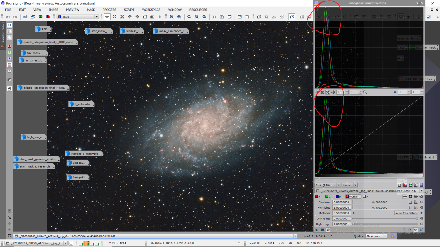

idem pour la galaxie qui est trop accentuée (cela se voit sur les étoiles):
309473112_5449882315078060_3662131538630484361_n.thumb.png.8e0441a79c968fcb8ba3eb8644c148a7.png

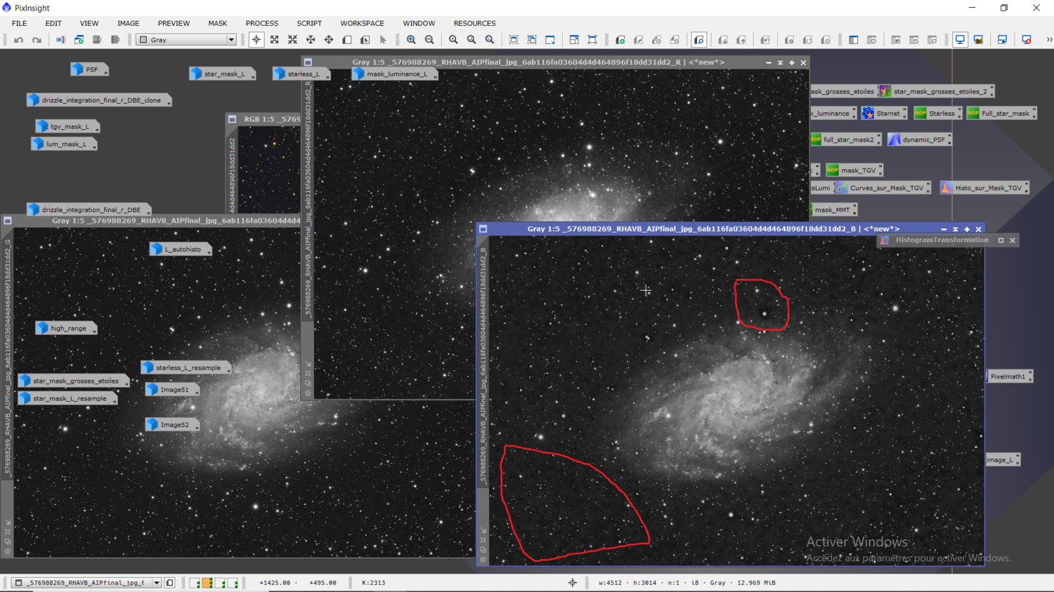

tu as ta couche bleue qui a morflé: lorsque l'on sépare les couches pour le linéar fit, cela se voit:
309630363_367745788811255_2932401085341933717_n.thumb.png.bf900eee81775fc4a897de0e47f6cdec.png
