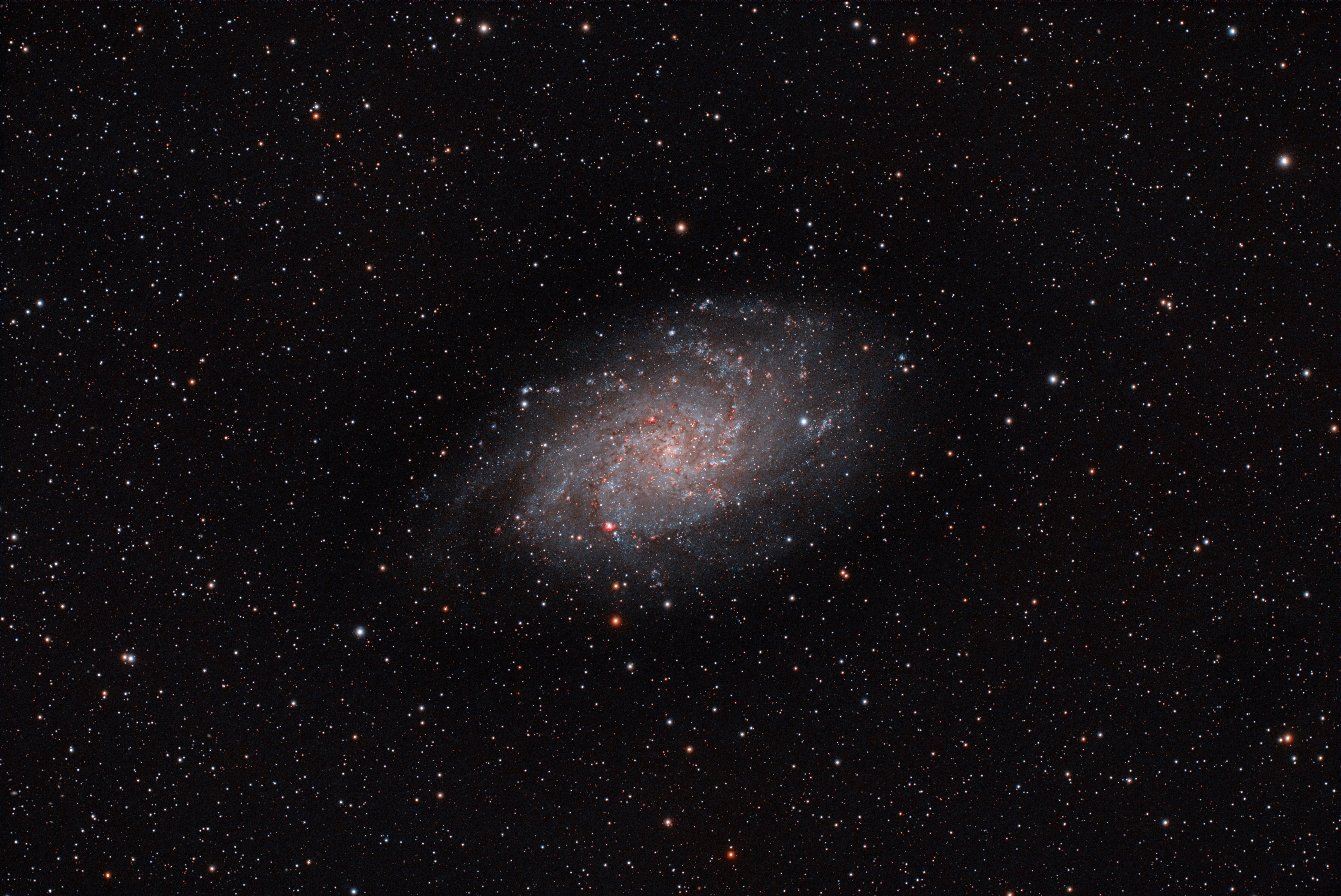

L'automne pointant le bout de son nez et les nuits claires revenant sur les Pays de la Loire, je me suis tourné vers un grand classique pas si facile : M33, la galaxie du triangle. La difficulté est d'intégrer une couche Ha à la photo RVB pour rendre compte des nombreuses zones de naissance d'étoiles dans cette galaxie assez proche de nous (2,76 millions d'années lumière). Pour ce faire j'ai d'abord réalisé une photo en HOO puis une autre en RVB. Après avoir essayé, sans résultat probant, diverses pméthodes d'intégration (script AIP ou Pixelmath) bien expliquées sur PhotonMillenium par Jean-Baptiste Auroux (et oui, désolé cher Jean-Baptiste), je suis revenu à la bonne vieille composition RVB-HOO décrite dans ses tuto par @Colmic. Et là ça marche plutôt bien à condition de bien rééquilibrer les éclairages et les couleurs ce que j'ai fait sous PixInsight. Il y a encore de la lune ce qui fait que le fond de ciel est assez bruité mais les traitements antibruit (Topaz Denoise, TGV Denoise etc..) me faisaient perdre trop de détails dans la galaxie. Je m'en suis donc passé... Ci-dessous le résultat et je suis évidemment preneur de vos commentaires et conseils... Détails techniques :
  • Lunette Askar FRA500 (F500/D90)
  • Monture Celestron AVX
  • Mise en station QHHY PoleMaster
  • Guidage ZWO1200MM OAG + PHD2
  • Focuseur Pegasus FocusCube 2
  • Pilotage monture et Séquenceur : NINA
  • Prise de vue par caméra ZWO ASI 2600 MC PRO (gain 101, Température - 10°C, Offset 50), filtre L-extreme pour le HOO, sans filtre pour le RVB
  • Lights : 30x180" en HOO + 50 DOF et 350x120" en RVB + 50 DOF (sur deux nuits) soit un temps total d'intégration de de 13h10' environ
  • Empilement et prétraitement SIRIL
  • Traitement PixInsight
  • Post-traitement et Luminar NEO

Salut Guy,
c'est une belle image au premier regard.
Maintenant si je regarde bien la full (parce qu'on est d'accord qu'on ne se fait pas une idée avec la vignette de WA !) :
- tu as un gros moutonnement dans le fond de ciel, et ça on sait tous les deux que c'est la faute à topaz :
Et de plus le centre est trop lissé, ça donne un effet trop artificiel à ton image :
Les couleurs sont un peu ternes je trouve.
En revanche tes étoiles sont bien rondes, ça c'est pas mal du tout, l'Askar s'en sort carrément bien.

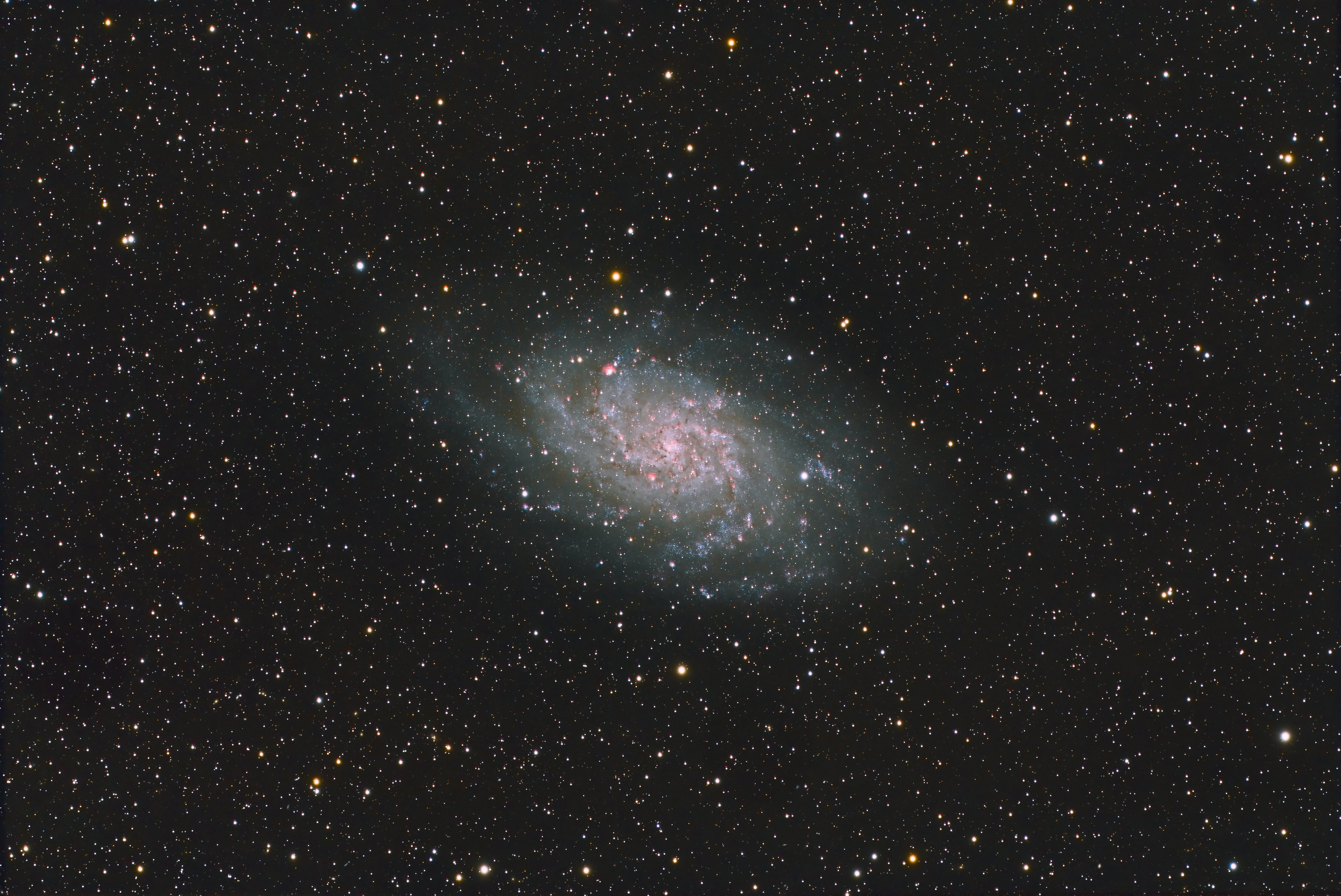

M33 je l'ai faite fin août dans la Drôme (4.5h de pose totale avec aussi une couche en Ha), tu peux zoomer pour voir la full :
M33_ASI2600mm_APM_50L_20H_20RVB_180s_4k.thumb.jpg.429e16bd15c8f6bf3edb8e73ce8cf0db.jpg
Normalement tu devrais avoir plus de bleu dans les bras qui contiennent beaucoup d'étoiles jeunes, et un peu plus jaune dans le centre qui contient plutôt des vieilles étoiles.
J'ai testé assez longuement NoiseXterminator de Russel Croman et le résultat est sans appel, c'est bien meilleur que Topaz et ça ne rajoute pas de moutonnement dans le fond de ciel.
Tu devrais tester, ça existe en plugin pour Pix et Photoshop, ça coûte 60 euros et contrairement à Topaz les MAJ sont gratuites. Il existe une version d'essai 30 jours.
Du même auteur j'ai aussi acheté StarXterminator qui est génial pour faire du starless ou de la réduction d'étoiles (ou pour traiter les nébuleuses sans dégrader les étoiles).
En achetant les 2 ça fait 100 euros.

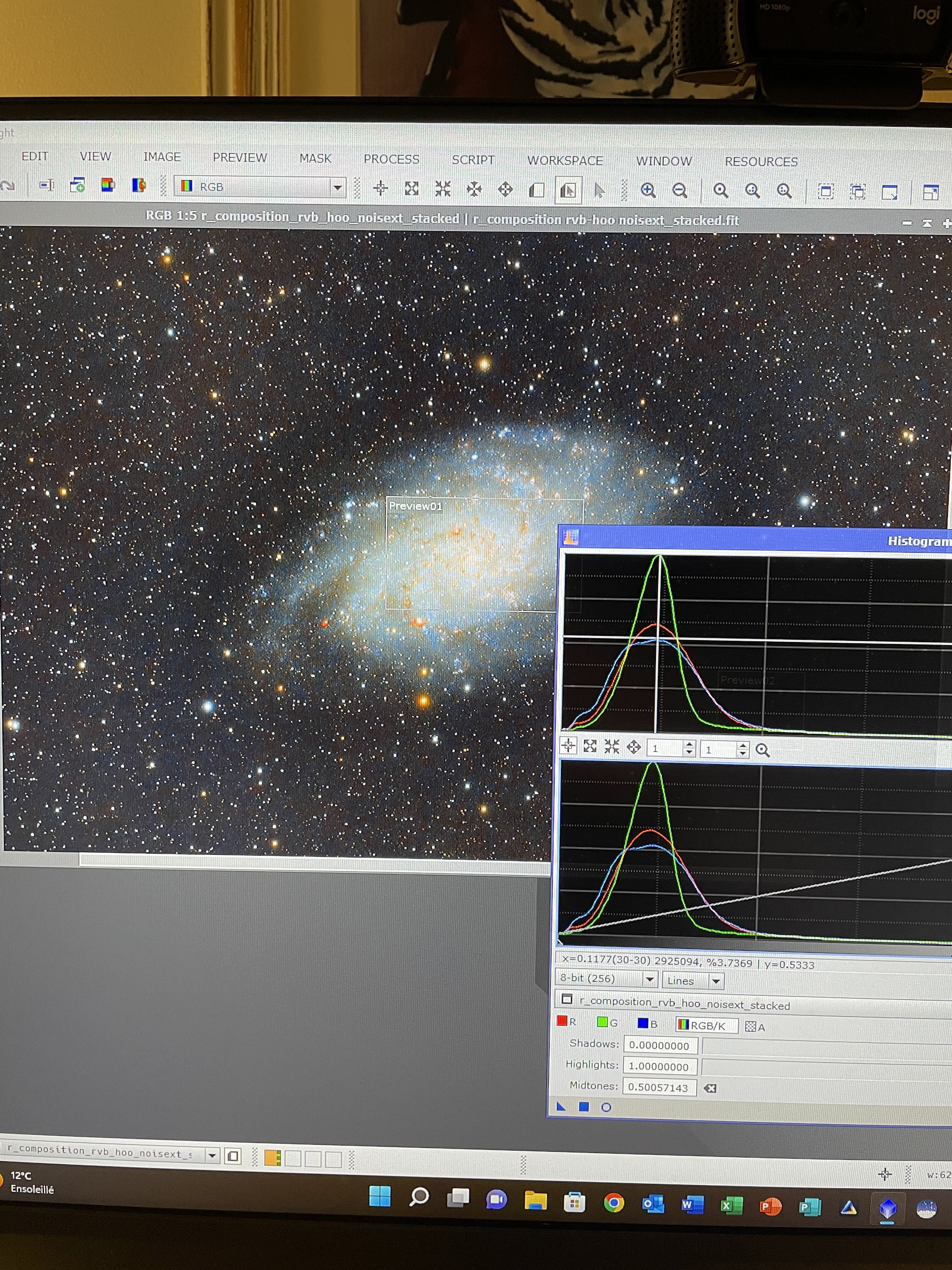

Hello Michel, J'ai testé. A condition de ne pas trop pousser le traitement  (j'ai réglé le curseur d'atténuation du bruit sur 0.6), c'est une tuerie. Je n'arrive pas à retrouver les couleurs chaudes du centre de la galaxie mais je trouve l'image plutôt sympa. Qu'en pense-tu ?

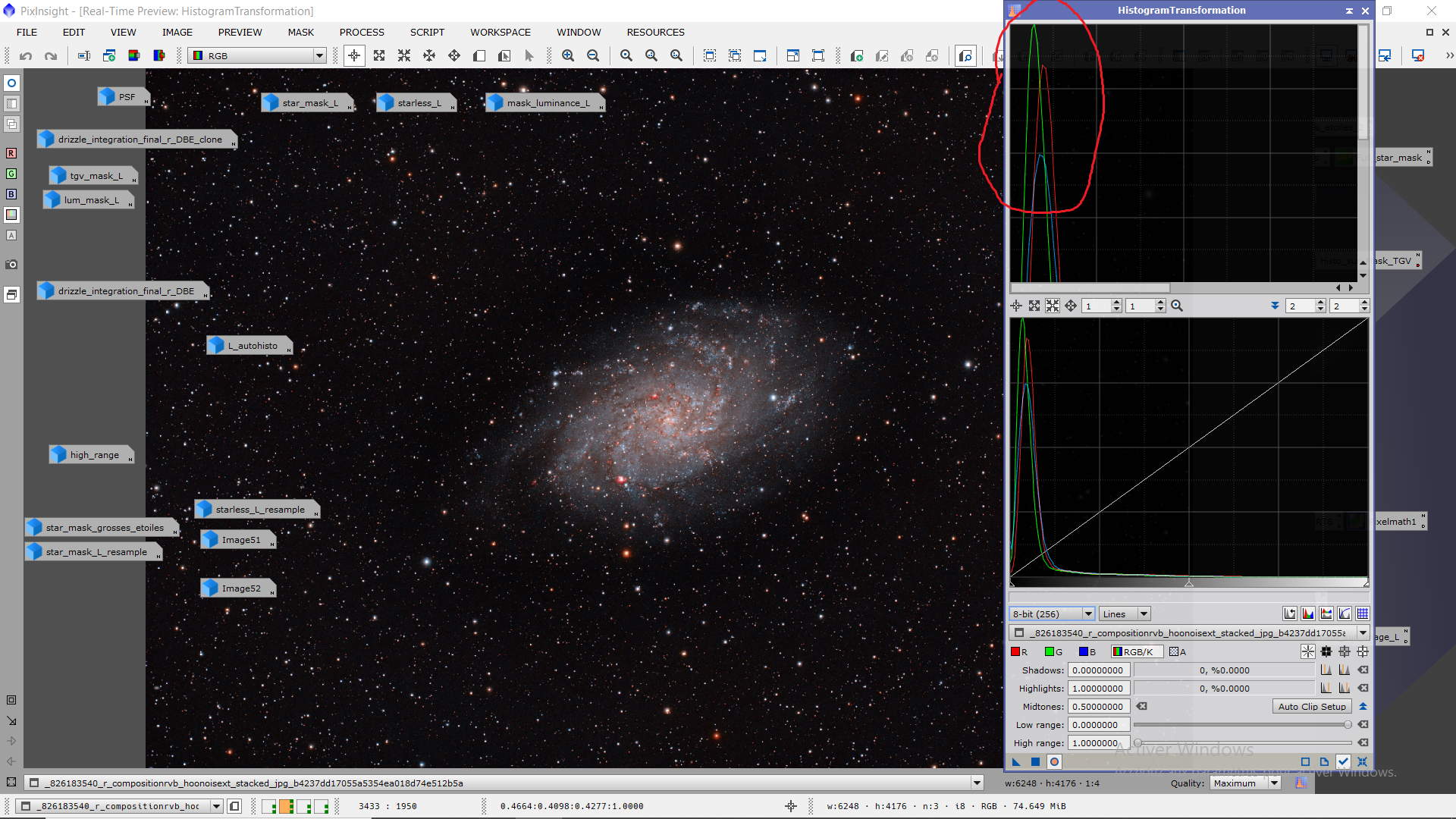

826183540_r_compositionrvb-hoonoisext_stacked.thumb.jpg.99b988a28f0b34b209da3d9614526dff.jpg
C'est mieux (par rapport à tes images précédentes) mais pas encore çà.

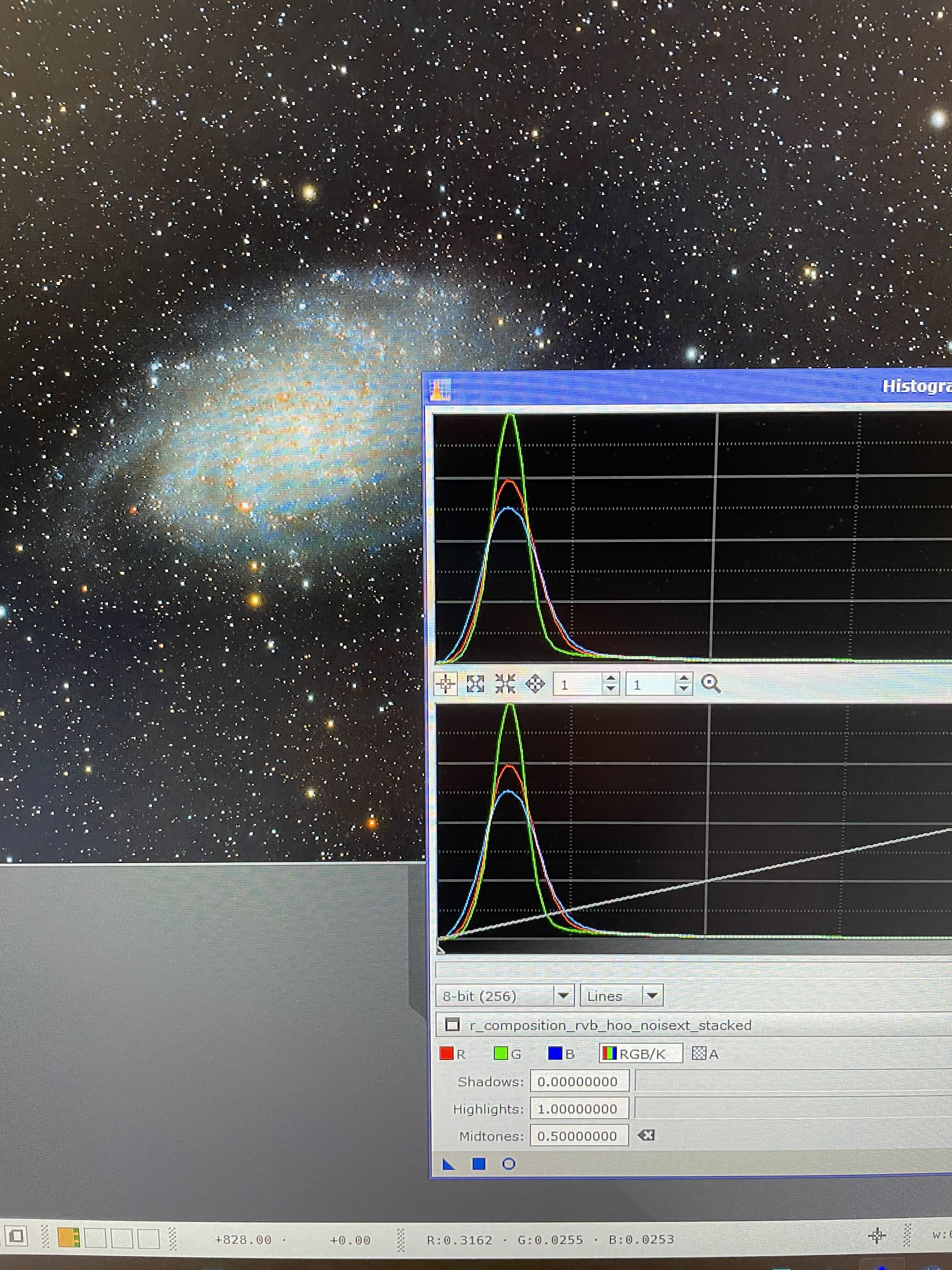

Ton image est trop sombre: le pic de ta courbe est vraiment bas sur l'histogramme. Le fond du ciel autour de m33 ne présentant pas de poussières ou nébulosités, tu peux donc caler ton pic de courbe autour de 0.12 en abscisse lors de l'étirement de ta luminance. Un fdc sombre, c'est souvent pour cacher la misère et effectivement, dès que l'on étire un peu plus ton image, le traitement trop poussé ressort.
Tes courbes RVB ne semblent pas alignées:
309087348_1156071925321758_2869189395219296857_n.thumb.png.e2ef65e5998e896536a78518c0cbba35.png
En forçant l'étirement sur ton image, on constate aussi divers pbs liés sûrement à un retrait de gradient avec ABE? (halo sombre autour de la galaxie) et peut-être un pb de flat? (pb de poussières à droite de l'image):
A ta place, je reprendrai de 0 mon processing et je simplifierai les choses. Je pense que tu en fais bcp trop et que tu pousses trop certains curseurs (une fois la base maitrisée, tu pourras rajouter des choses).
Il faut bien faire attention lorsque tu passes un traitement à ton image que le résultat ne soit pas trop brutal: tjrs travailler en grossissant ton image à 1:1 et faire des "Aller-retour" pour voir si le traitement est doux/fort. ( ou utiliser des préview grossies)

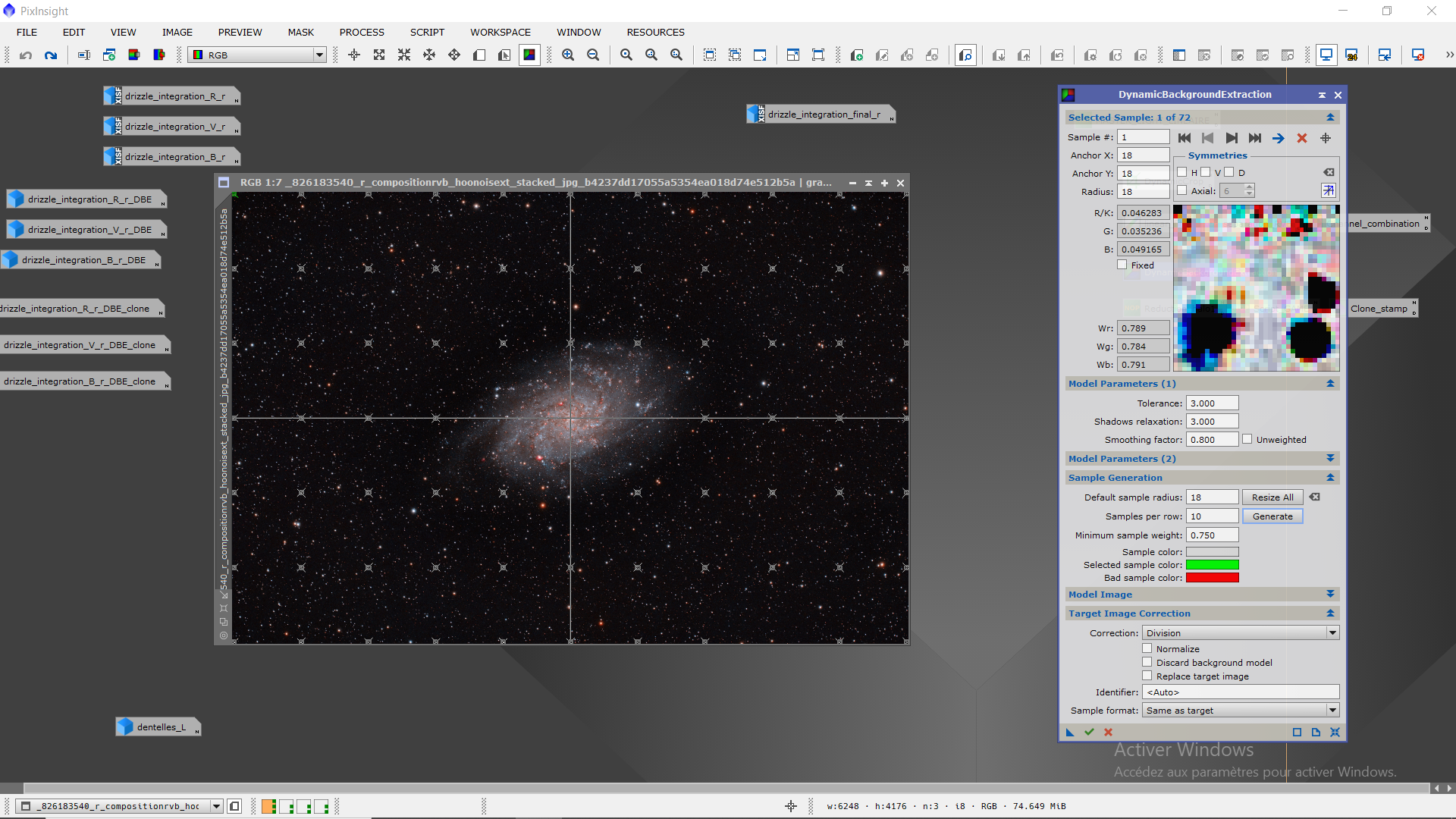

-DBE (laisse tomber le ABE). Essaie ces valeurs (après avoir généré les points, déplace les points qui seraient sur la galaxie ou sur des étoiles):

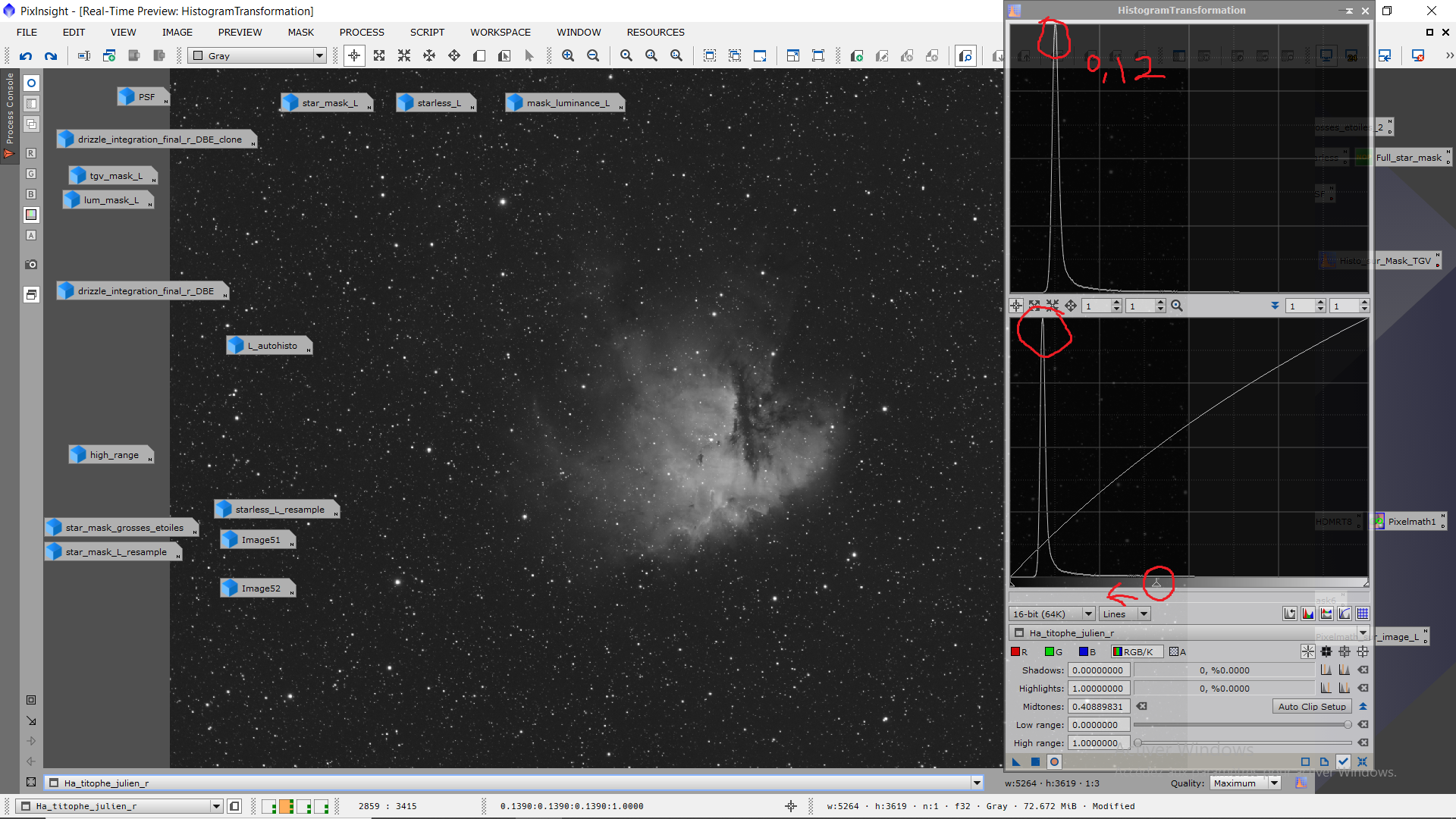

tu commences par bouger le curseur ton moyen vers la gauche:
309206993_427623219510718_123183634024873717_n.thumb.png.cfca7323f6eadf9f66b27b1de3a4a38e.png

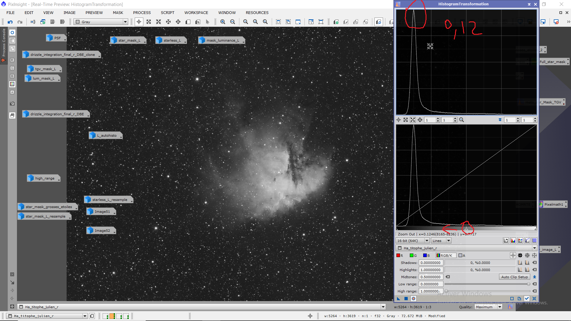

- Puis tu clippes tes noirs en bougeant le curseur ton noir vers la droite en faisant attention au pourcentage de pixels perdus (il doit-être proche de 0):
310036631_625052369074232_8198657467551928273_n.thumb.png.982d893b3279113ed3e2dea31a2702d7.png

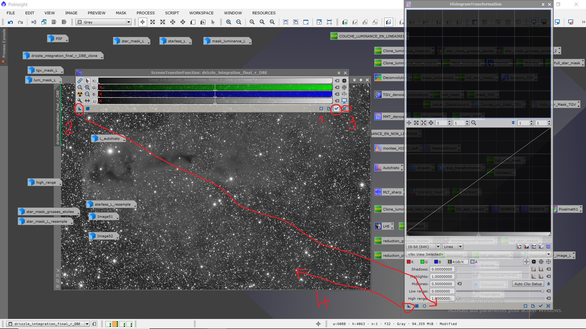

-enfin tu rebouges vers la gauche le curseur ton moyen pour amener la pointe de ta courbe vers 0.12 en abscisse(= valable ici car fdc noir. Si tu as sur une zone bourée d'ifns dans le fdc, la valeur serait plus haute):
309365753_1289855891824434_5316845418277182156_n.thumb.png.7fefe9495923a063cc410fd69f9fbad8.png

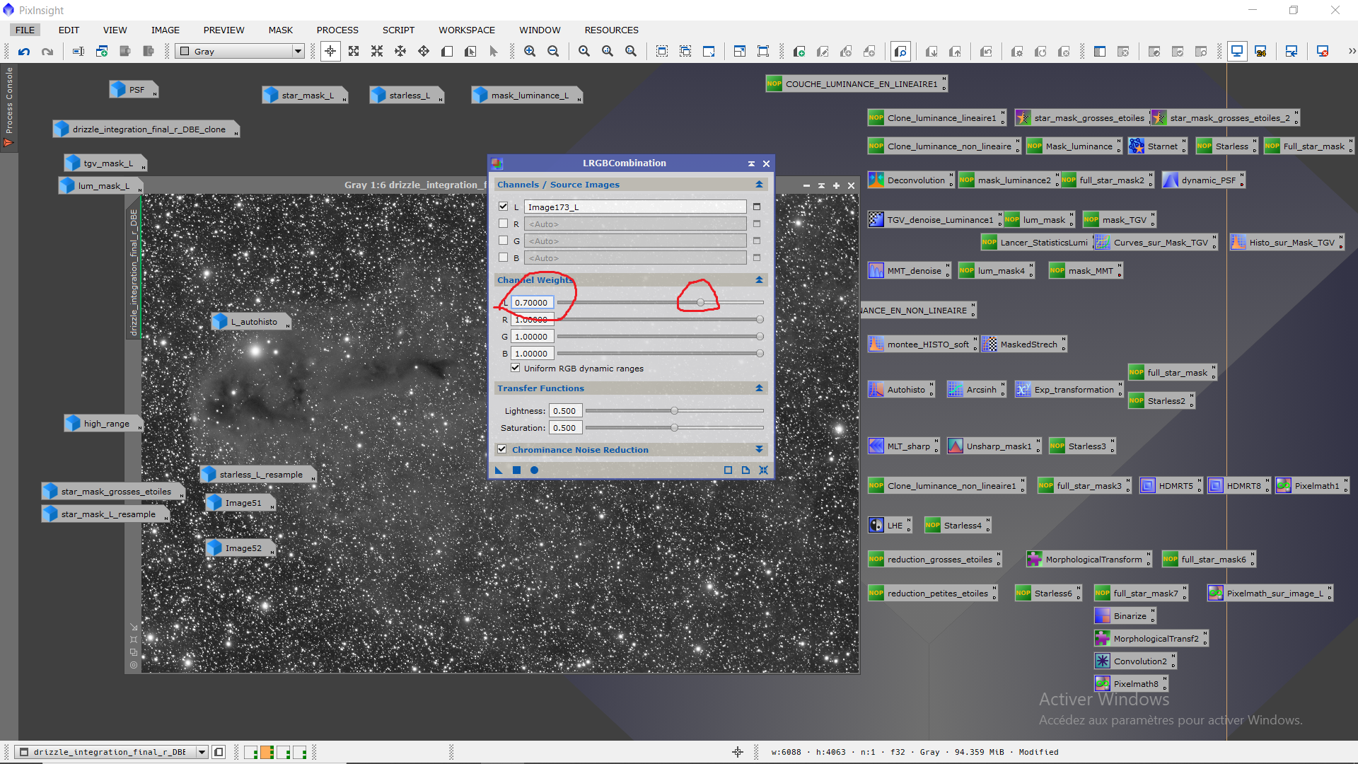

4/ tu recombines ta luminance et ta couleur:
-LRGB combination: injecter que 70 à 80% ( 0.7 à 0.8) de ta luminance:
310000294_773521727283948_8914989774112173573_n.thumb.png.bc55849a0ed1a471a03d541e123a4842.png
-éventuellement passage de NoiseXterminator léger en décochant linéaire si encore un peu de bruit sur ton image finale (0.25/0.15)

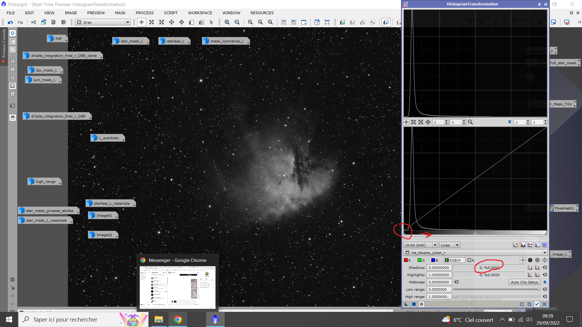

Sur la dernière image que tu as posté (la sombre), je te confirme que tes couches ne sont pas alignées (cf la copie écran que je t'ai posté plus haut)
Essaie de retraiter cette image en repartant de ton master linéaire et en suivant les indications que je t'ai donné. Si tu ne comprends pas certaines choses; n'hésite pas.
Les couches ne sont pas alignées sur la jpeg mais elles le sont sur la fit. Cela veut dire que le décalage vient de Luminar.

Je pense que le halo noir autour de la galaxie est dû à l'extraction de gradient..
gradient.jpg.023bdae93e49b188d68e2247b830a383.thumb.jpg.41c1ed73669b8ed32023adb9de220457.jpg
Bref, je voulais juste donner un coup de main..pas taper 😅
Il y a 1 heure, Guy53 a dit :
C’est un peu une guerre de religion. Moi, en astrophoto, je suis agnostique. Pour le prétraitement, la photométrie et l’extraction de gradient Siril est souverain. Pour le reste PixInsight est compliqué mais irremplaçable. J’essaye de tirer le meilleur des deux mondes !

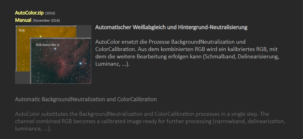

Dans cette guerre de religion qui n’en est pas une, si vous aviez testé Astro Pixel Processor, vous ne seriez pas en train de vous « déchirer » entre Siril et PI pour le pré traitement :jesors: Surtout pour l’extraction du gradient que je trouve le plus performant des 3 logiciels.
Bon, aller, soyez rassuré, j’utilise aussi Siril et PI 👍
  • Comme je me gausse! 2
il y a 53 minutes, julienESP a dit :
Mais tout ce que tu dis c’est super et je te remercie🙏 Je fais des essais et c’est vrai que je manque encore d’expérience mais quand je vois les photos que je faisais il y a un an et aujourd’hui, je pense avoir progressé. Maintenant tu as raison, avec mon setup, je peux faire mieux même si la qualité du ciel compte aussi (j’ai sorti de plus belles photos cet été en Bretagne). Plus le ciel est compliqué et, chez moi à Laval, il l’est plus le traitement compte et là je suis conscient des progrès que je peux encore faire. Ce qui m’aide c’est que nombreux sont ceux qui me donnent des conseils et c’est super. Mais ce qui me perd un peu c’est que parfois les conseils sont contradictoires. Ainsi @sebseacteam m’a suggéré d’abandonner la montée manuelle d’histogramme et d’utiliser masked stretch et cela me semblait très pertinent. Toi tu me dit d’abandonner masked stretch. J’y perd un peu mon latin. Mais ton message est très détaillé et le moins que je puisse faire pour te remercier est de reprendre mon traitement du début en suivant ton process. On verra ce que j’arrive à en tirer. La seule chose dont je ne doute pas c’est que j’y arriverai parce que les données brutes semblent être nickel…
Modifié par Guy53
Il y a 2 heures, sebseacteam a dit :
Alors oublie le monde de Luminar AI ou Neo pour l'astro.
Bien mieux adaptés pour la photo diurne crois moi 😊
Oui c'est sûr mais comme je me refuse à utiliser les logiciels Adobe beaucoup trop chers, je n'ai pas beaucoup de solutions...
il y a une heure, julienESP a dit :
Cela fait plusieurs posts qu'on lui dit qu'il force trop sur son traitement (cf post sur le croissant par ex). Je pouvais comprendre qu'il soit difficile de sortir qqch de propre au C6 + asi 183 mais maintenant le setup est une fra 500+ asi 2600
Ah mais j'ai bien compris cela. J'essaye d'en faire moins. J'utilise Siril pour l'empilement, la photométrie et le retrait de gradient, PI pour la montée d'histogramme et le traitement et Luminar pour le post-traitement. Je vais suivre ton process et laisser tomber le retrait de gradient dans Siril. Rendez-vous un peu plus tard pour le résultat.
Il y a 8 heures, julienESP a dit :
Bonsoir @julienESP,
Merci pour tous tes conseils. J'ai suivi ton process à la lettre pour la version RVB de mon image à part le DBE pour lequel ton réglage ne donnait pas de bons résultats. J'ai utilisé des carrés plus grands d'abord en division puis en soustraction et uniquement sur le pourtour de l'image méthode d'astrofleet expliquée ici :
Ensuite pour recombiné les couches L et RGB j'ai été obligé de spliter la RGB sinon le processus était en erreur. Enfin, je n'avais pas les belles couleurs rouges Ha de cette galaxie. J'ai donc extrait la couche rouge de ma version HOO et je l'ai ajoutée à la couche rouge de la RGB avec pixelmath. Voilà le résultat final et je suis preneur de ton avis ( et celui de tous les autres aussi...) :
Modifié par Guy53

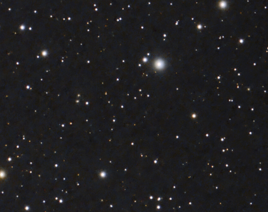

Là y'a un truc bizarre, un point rouge au dessus de chaque étoile.
A mon avis, luminar oublie, c'est pas fait pour l'astro.
Si tu veux un soft simple, lightroom est vraiment pas mal , je l'utilise pour la touche finale globale (teintes, saturations, luminosité...)
Sinon pix je ne connais et j'ai pas envie de m'y mettre 😁, mais si tu ne veux pas de adobe tu as Gimp qui est le jumeau de photoshop, si jamais ça peut te servir.
il y a 49 minutes, Tyler a dit :
Ce n’est pas un point rouge mais la couche Ha que j’ai ajoutée certainement que l’alignement n’est pas parfait et cela donne ces points rouges. Je vais supprimer les étoiles de la couche Ha et les points rouges devraient disparaître.
Modifié par Guy53
il y a 24 minutes, Guy53 a dit :
Si les étoiles ne sont pas alignées, le reste ne l'est pas non plus, il est donc nécessaire de faire l'alignement entre ta couche Ha et l'image RVB...
il y a 26 minutes, Titophe a dit :
Pourtant si, le reste est parfaitement aligné avec PixelMath. Je vais regarder cela de plus près. Serait-ce des artéfact… Ce qui est certain c’est que ce n’est pas présent sur la version RGB.
Il y a 1 heure, Tyler a dit :
Je pense que c’est la conversion en jpeg qui à eu un pb. Je n’ai pas ces artefacts sur la version TIFF.
Modifié par Guy53
