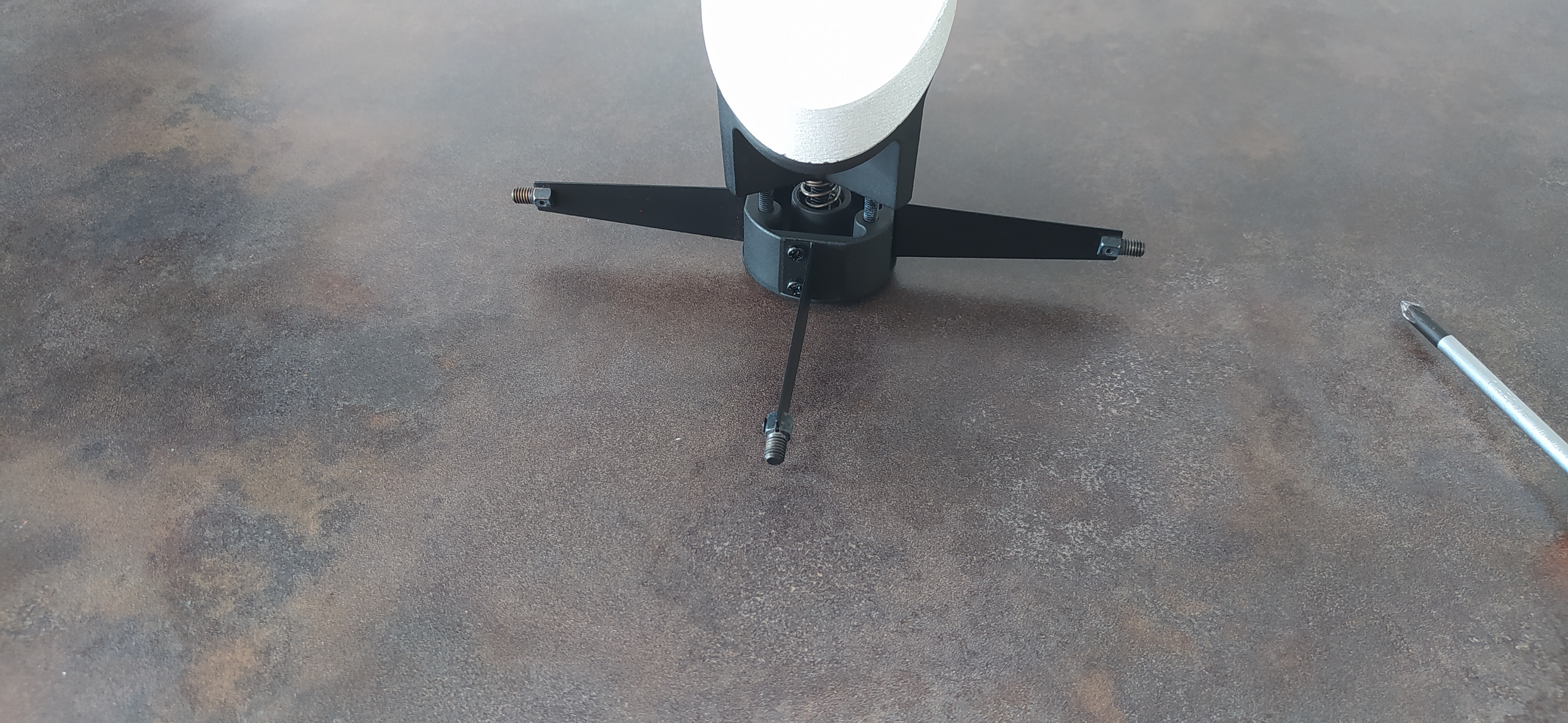

Voici une photo de mon araignée+ support secondaire, tu vois une incompatibilité possible ?
A part le diamètre, je sais pas.
j'ai pas mesuré l'épaisseur mais il y a la marge nécessaire pour que les trois vis de collim ne soient pas en butée.
Sur mon 130 PDS j'ai juste revissé le support du secondaire sur l'araignée alu, et hop, dans le tube, ensuite collimation et aucun soucis.
