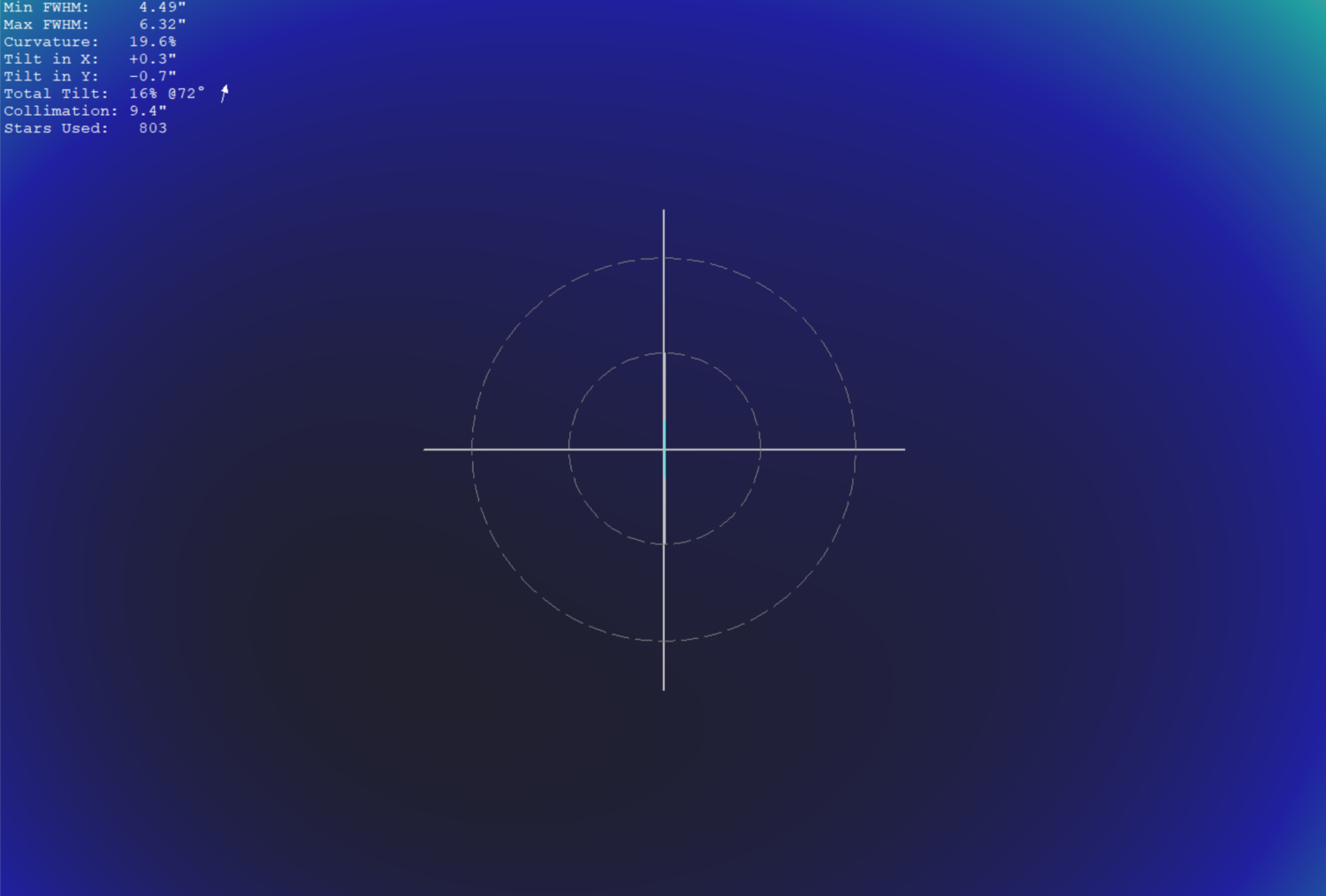

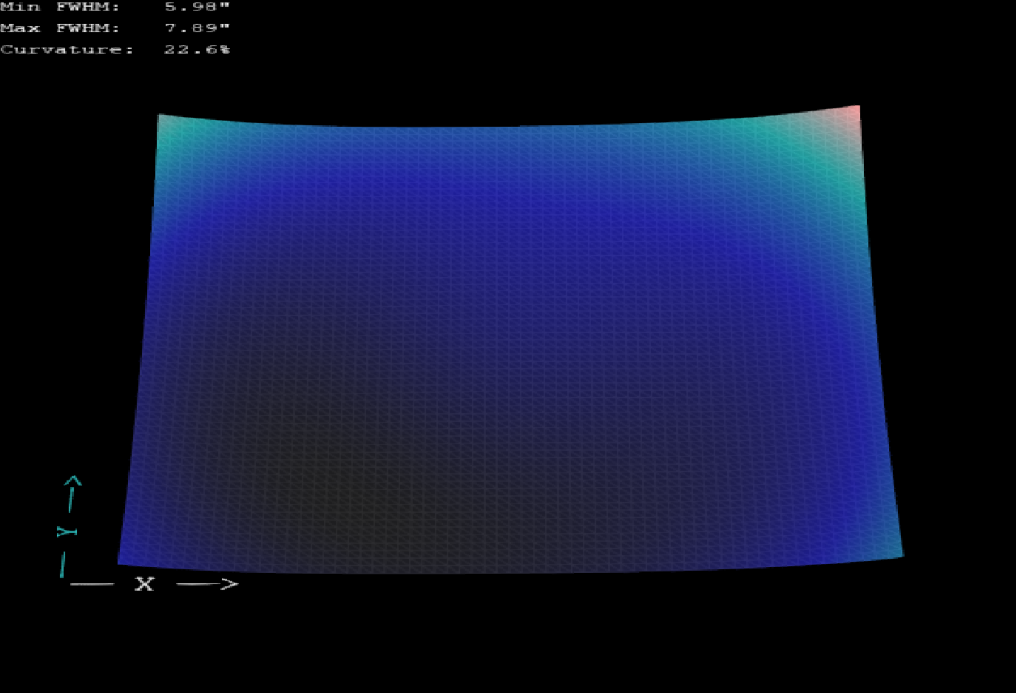

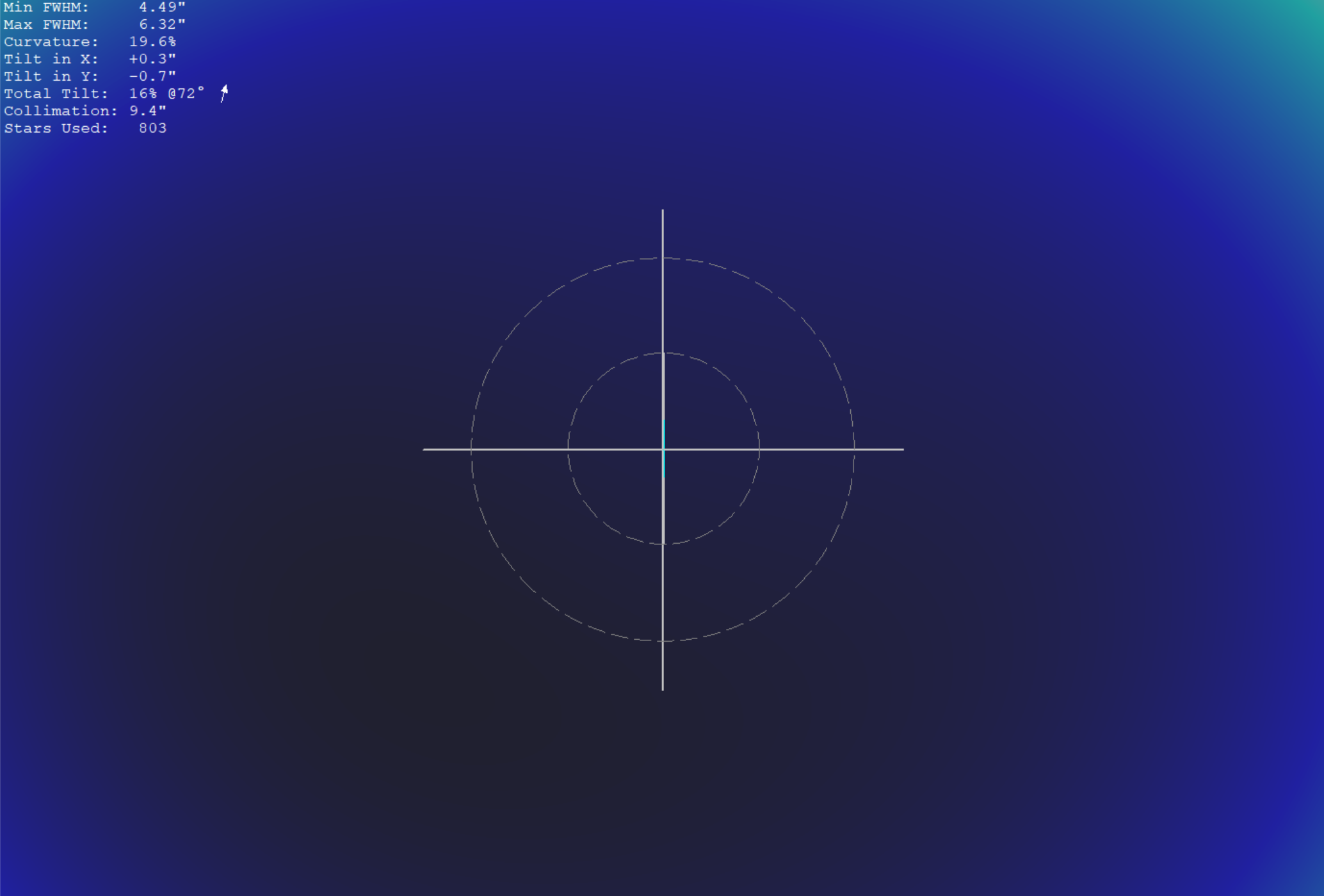

Je cherche à régler mon newton 150mm f3.45.... J'ai eu ce graph sur CCD inspector, quelqu'un sait-il si il faut ajouter ou réduire le BF ? Les coins montent sur Z visiblement mais est-ce là un soucis de BF ? Pour le tilt, je sais c'est affreux, je vais régler ça avec une bague de tilt.
299404737_Capturedcran2022-11-04100614.thumb.png.d04d5c48bfbc24a74a31de2229b67ae8.png
2053797653_Capturedcran2022-11-04101101.thumb.png.f1a13b8fc1f8c544ba7ad21eddd0bfc2.png
Là ça fait peur.. Je suis à 55mm de backfocus, aucun filtre.
Tu devrais compléter par une image faite sur un champ étoilé (au zénith en pose courte de 2 ou 3 secondes) et regarder ce qui se passe dans les coins. Mais à priori, je pense plutôt au tilt..
Salut, j'ai deja fait une image de ce genre pour test. Concernant l e graphique, après inspection, j'ai trop peu de BF. Pour le tilt, c'est clair que c'est énorme. Le PO skywatcher est juste mauvais, le train optique était décentré de 5 dixième après mesure. C'est du délire
Mais du coup, impossible de collimater le tube !! Forcément, avec 5/10 de décentrage en pic, le collimateur n'est plus en face du secondaire !!!!! Non mais sérieux c'est mon scope qui est particulièrement baclé ou vous avez deja eu des soucis comme ça avec sky watcher?

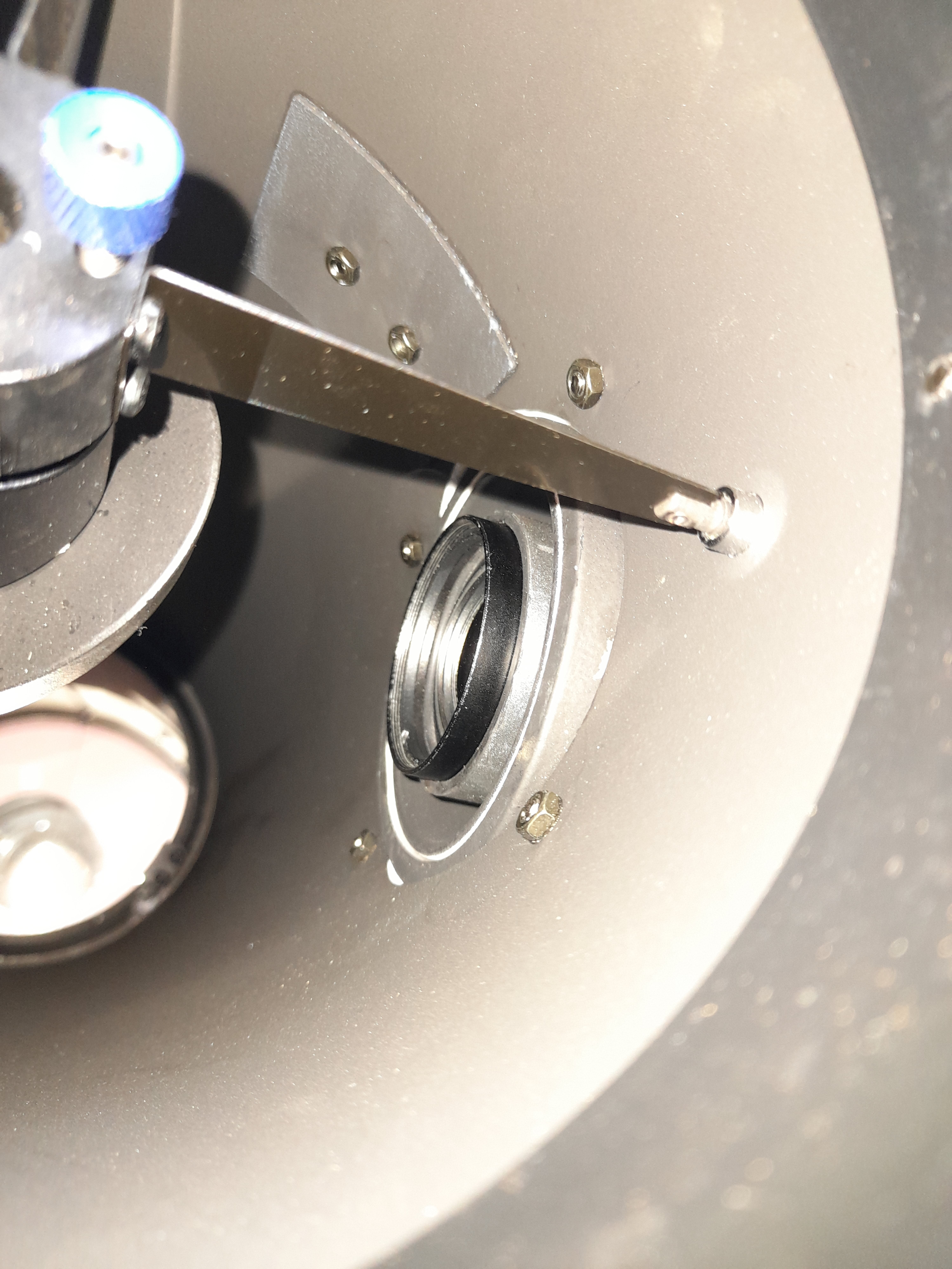

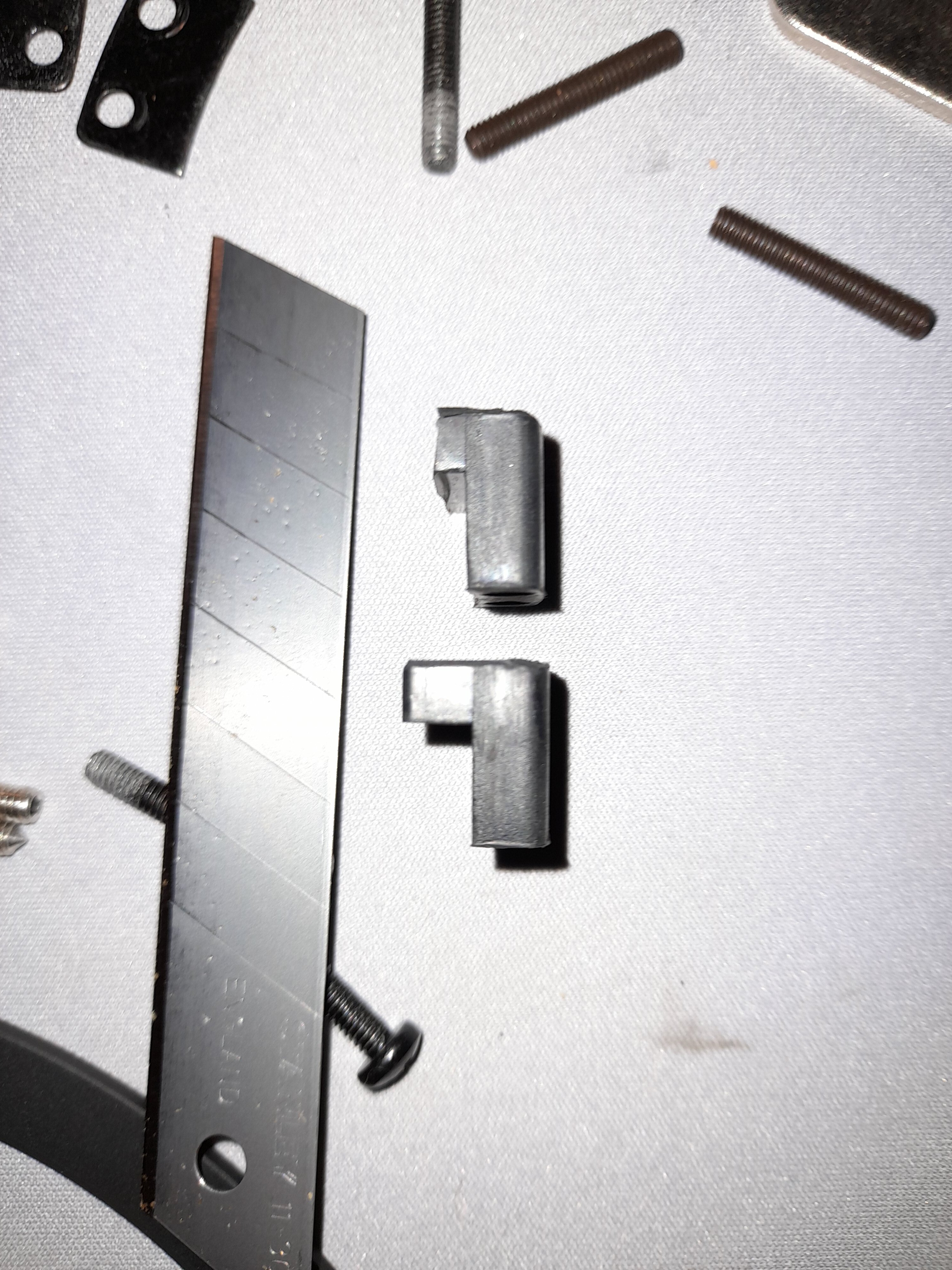

La liste, pour m'en sortir :
Baader clicklock sortie de PO, pour éliminer les 5/10 de jeu (j'ai mal en l'écrivant, 5/10, sans déconner)
Bague de tilt
Refaire un mat sur tous les éléments du train optique
Raccourcir le tube du PO, il dépasse de 15mm....*ù$^ù### (comme si ça ne pouvait pas être fait en usine) et le contrôler au 3 touches, histoire de rigoler un peu.
Chanfrein primaire (classique)
Ah oui et en plus, le miroir primaire était en tension comme pas possible. Là c'est assez classique, je ne leur en tiendrais pas rigueur.

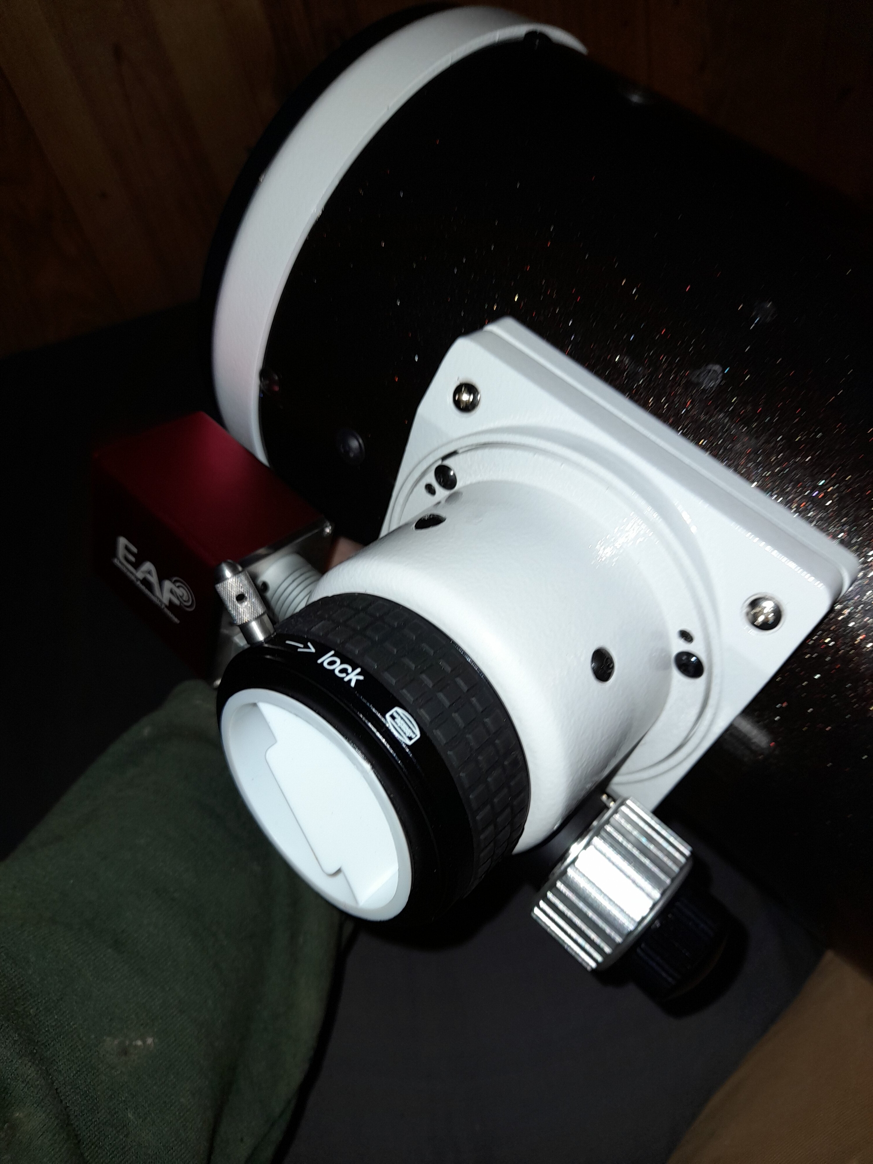

le clicklock passe tout juste j'ai de la chance. La bague de tilt, c'est pour corriger le tilt qui reste, je n'ai pas confiance à 100% dans le clicklock. Pareil pour le capteur, j'ai déjà eu une 1600mm avec un plan de capteur perfectible, là je veux un train optimisé.
Il faut quand même s'arranger pour que le placement dans le PO, soit de l'outil de collimation, soit du train d'imagerie, soit reproductible. Sinon même si tu as une bague de tilt il faudra refaire le réglage à chaque sortie. De mon point de vue une bague de tilt sur un newton sert exclusivement à corriger en aval, càd soit un capteur non perpendiculaire, soit un défaut de planéité des faces d'un composant du train d'imagerie (diviseur optique, roue à filtre, bague allonge).

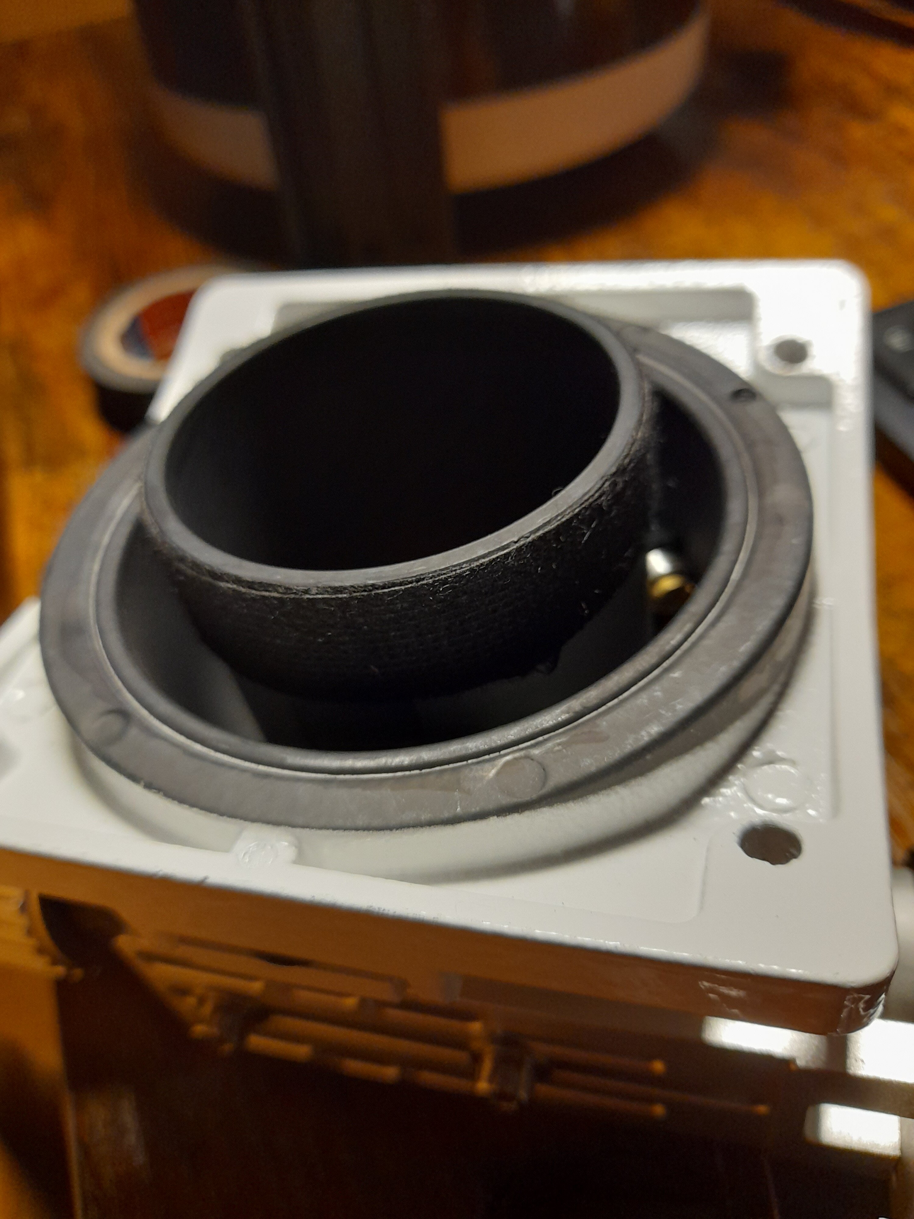

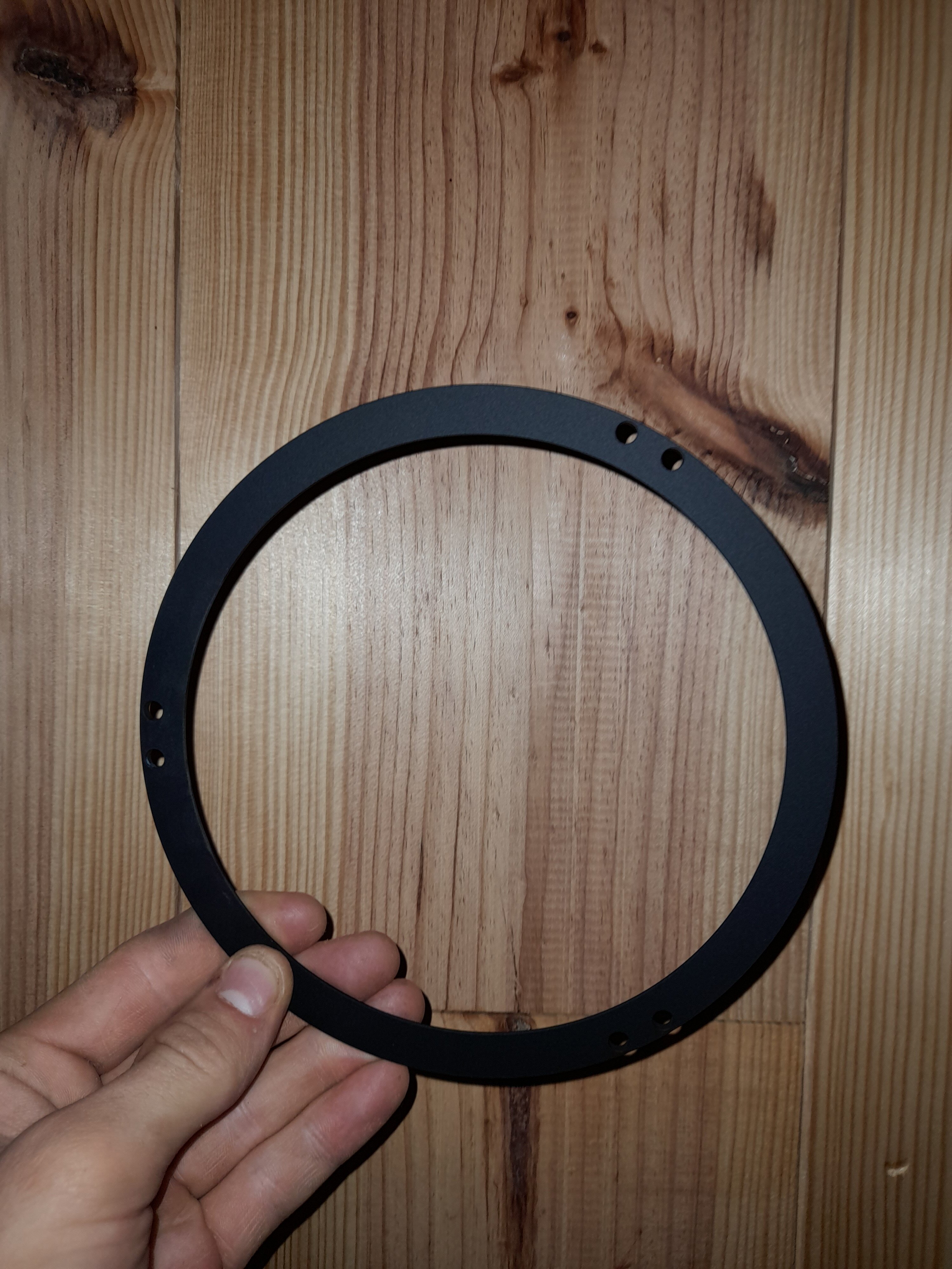

Voici sur le mien
Ça remplace le écrous pour fixer la platine du PO à l'intérieur du tube.

Voici sur le mien
Top, merci pour ces précieuses informations. Pour le tilt tu as tout à fait raison, je m'étais mal représenté les contraintes.

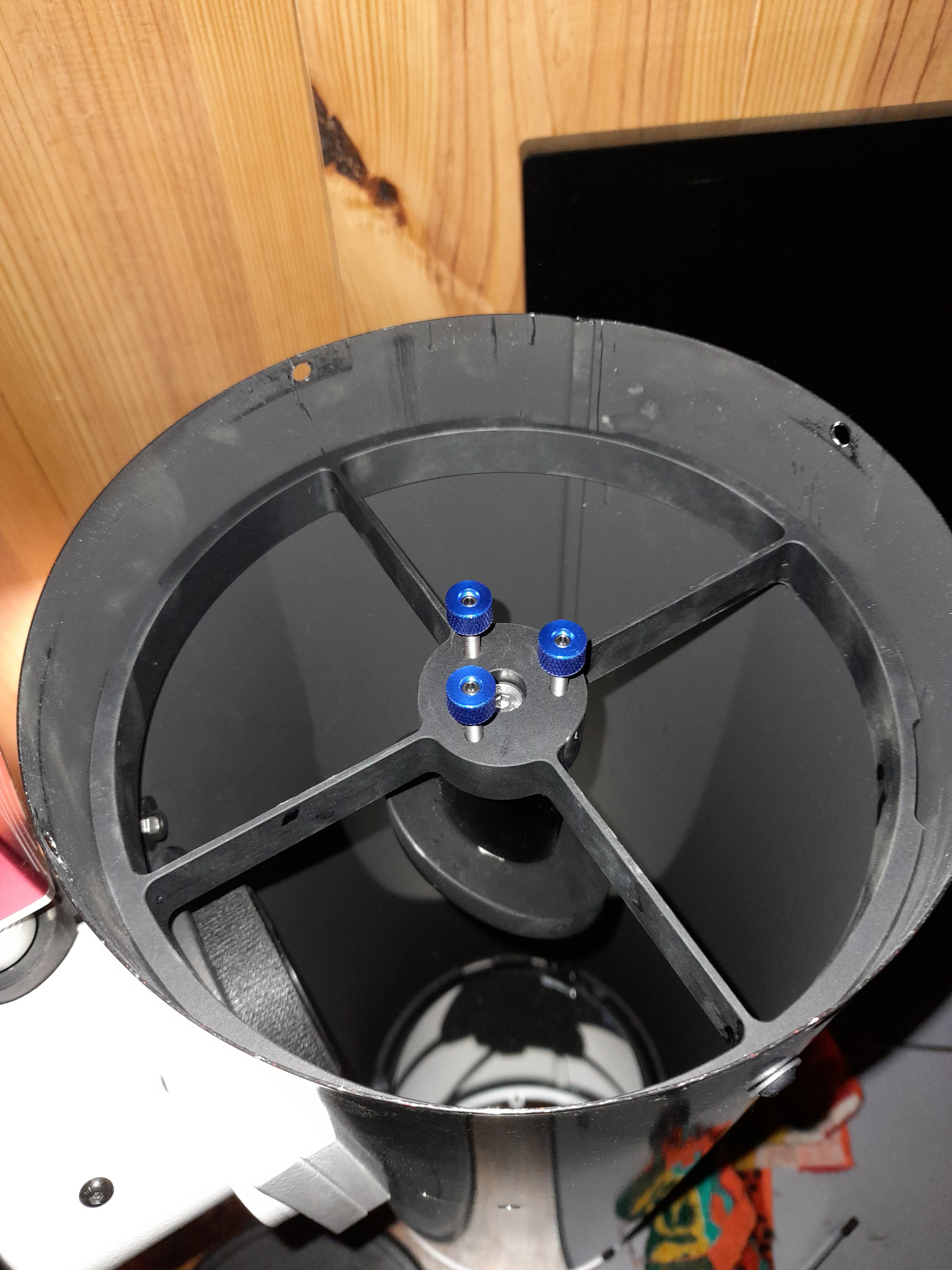

le truc à changer aussi (je viens de le faire sur mon 130PDS... c'est le jour et la nuit) c'est de mettre ça :
https://www.backyard-universe.de/en/p/secondary-spider-sw150-cnc-machined

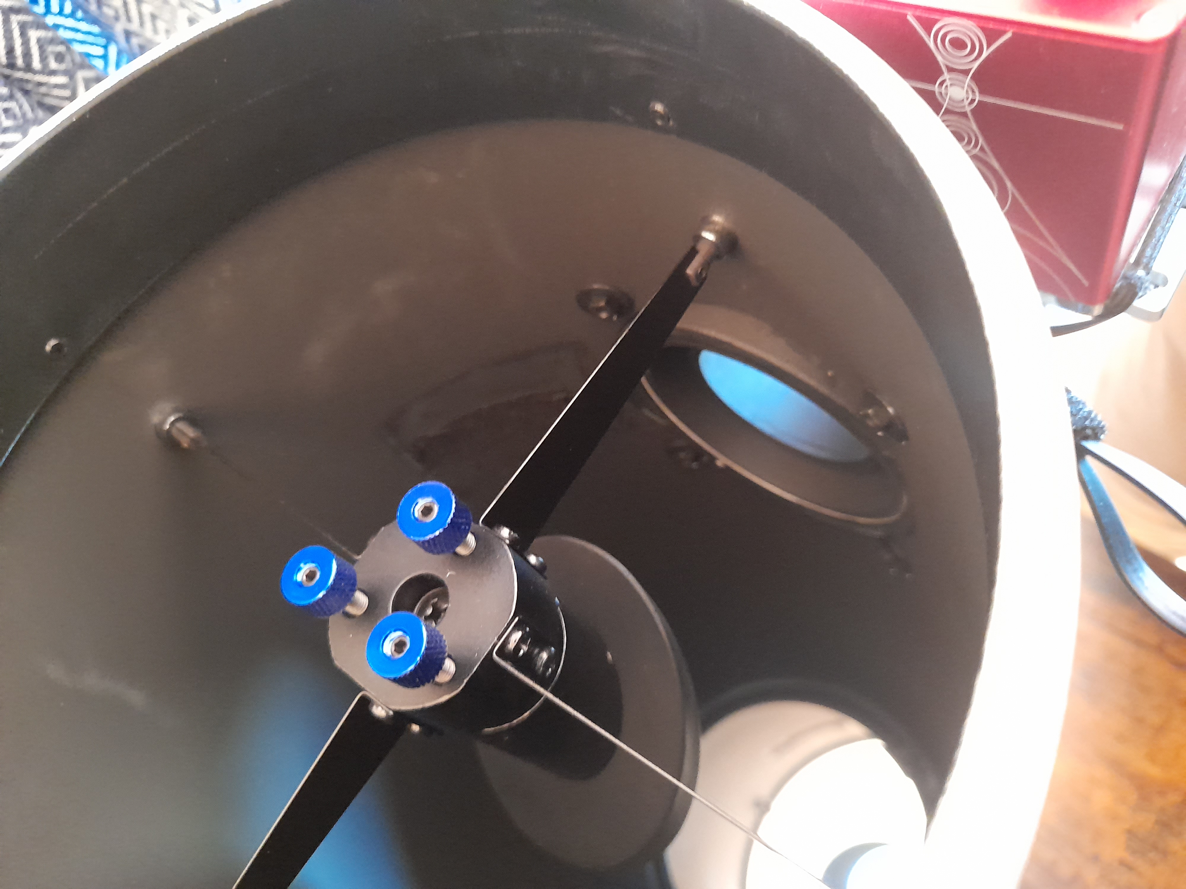

j'ai posé la mienne hier, c'est vraiment du très bon matos (heureusement vu le prix ), et là, ça rentre pil poil de chez pil poil.
Et à la collim, quand tu règle ton secondaire tu n'a pas les branches qui se voilent, ça ne bouge pas, donc à l'utilisation ça doit bien aider.
je suis aussi en train de recaler mon miroir primaire, juste ce qu'il faut pour qu'il ne soit pas contraint mais qu'il ne bouge pas.

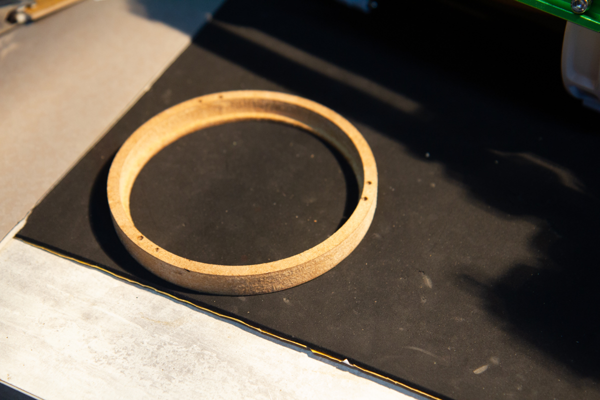

J'ai bricolé un cercle / masque de chanfrein en MDF, pour remplacer les caoutchoucs de maintient d'origine,  si ça va bien j'en tournerai certainement un en plastique (je ne suis pas équipé pour les métaux, et l'alu au tour à bois ça va pour les petits trucs mais ça me ruine mes outils).

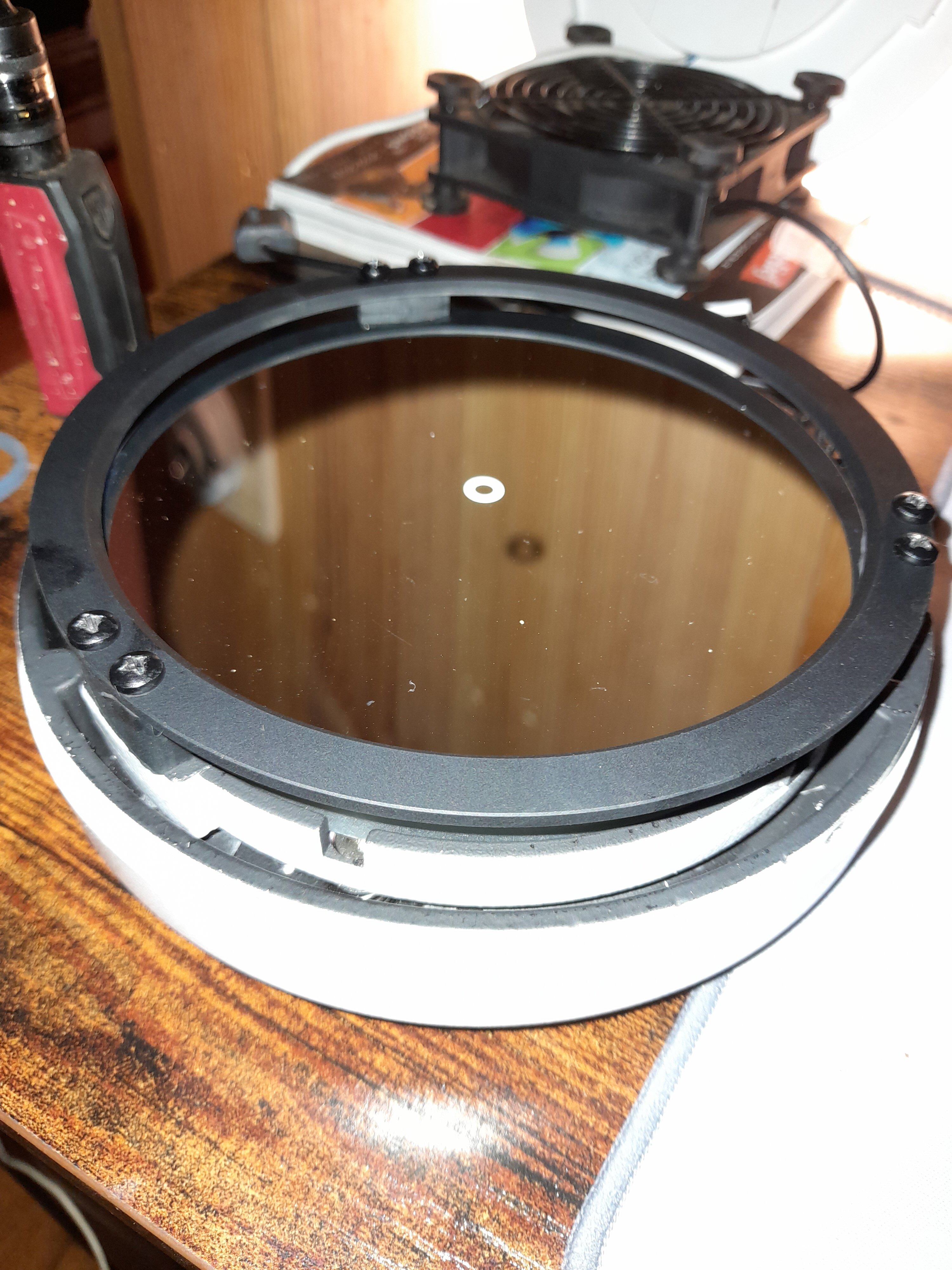

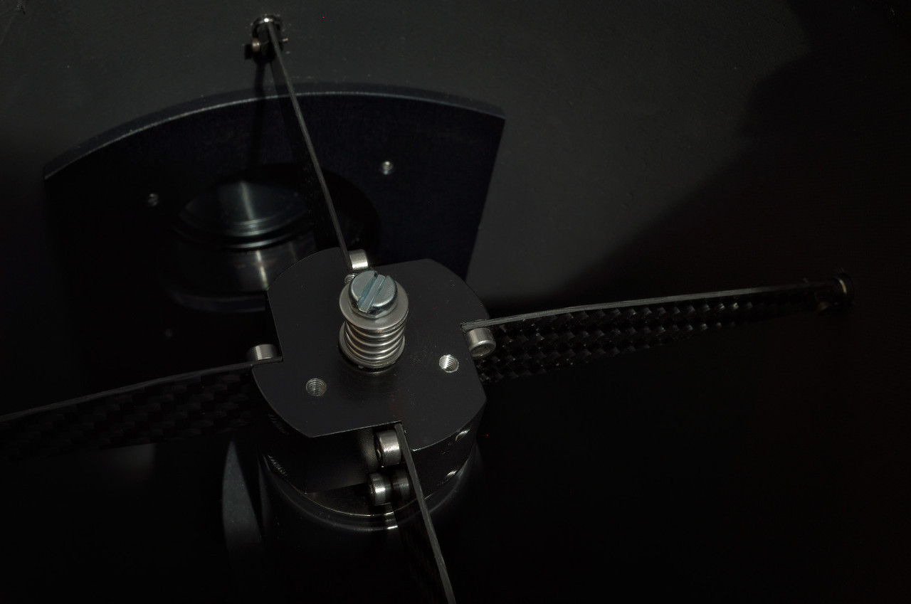

Comme on parle d'amélioration de newton, j'en profite pour vous monter 2 choses que je viens de faire sur mon 200/800 :
Un nouveau masque de chanfrein que je viens de m' imprimer :
Par rapport à mon ancienne version, celle ci remplace également les pattes anti retournement. La difficulté a été de déterminer la hauteur des 3 plots pour que le masque vienne effleurer le miroir pour le maintenir sans le contraindre.

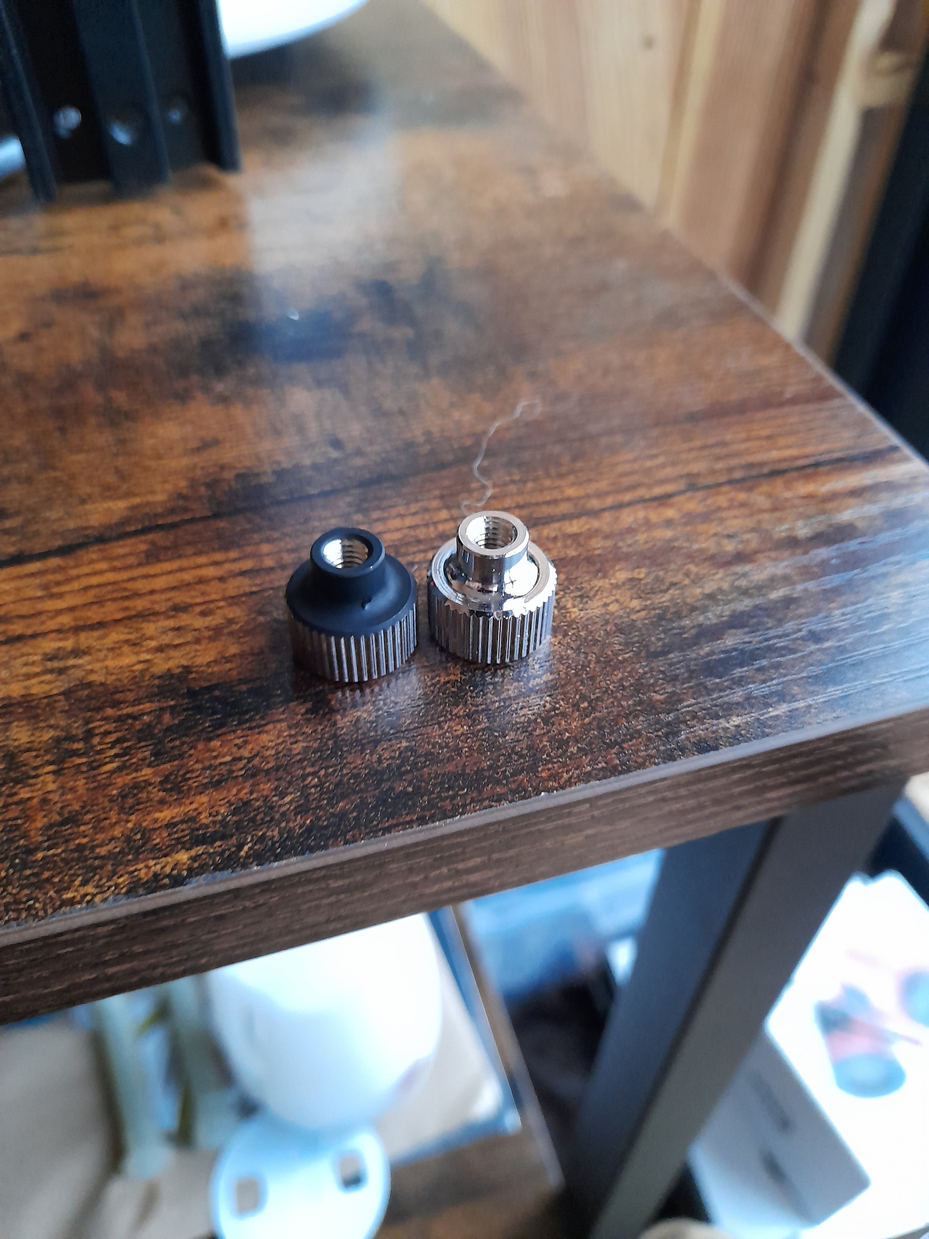

J'ai également récemment remplacé les 3 ressorts de collimation du barillet par ces ressorts: https://www.ressorts-sodemann.fr/catalogsearch/result/index/?q=C04800630500S&index=1
Ils conviennent parfaitement en étant largement plus dur que les ressorts d'origine tout en conservant une souplesse suffisante pour la collimation
Jolie pièce ! Mais qu'il y ait 1/10e ou 1mm de jeu (voire plus) ça ne change rien non ? C'est juste pour éviter le basculement ?

Il ne faut pas prendre trop dur quand même pour ne pas abîmer les filetages (qui ne sont pas très épais)

Tu as surement raison mais comme je transporte mon tube en voiture je voulais éviter que le miroir ballotte trop.
Oui j'ai longtemps hésiter sur la référence à prendre. Il y avait également ces ressorts dédiés : https://www.pierro-astro.com/materiel-astronomique/accessoires-apn/accessoires-divers-pour-apn/lot-de-3-ressorts-pour-support-primaire-de-newton_detail mais ils ont le même diamètre de fil (1,3mm) que les ressorts originaux et la photo ne m'inspirait pas confiance...
Les ressorts que j'ai choisi me semble être un bon compromis mais seul le temps dira si les filetages tiennent.

ah ben ça ressemble à celui que je viens de faire aussi, mais pas imprimé (les soft 3D et moi...).
le mien n'est pas terminé, il reste du ponçage et de la peinture à faire.
Il reste juste de quoi mettre une épaisseur de feutre au dessus et sur les cotés, pour aussi éviter les contraintes et le retournement.
Comme il et ajusté au diamètre du primaire le masque reste concentrique au miroir (pas le cas avec ceux qu'on visse par dessus) et ça facilite grandement le placement et donc la collim à  l'ocal.

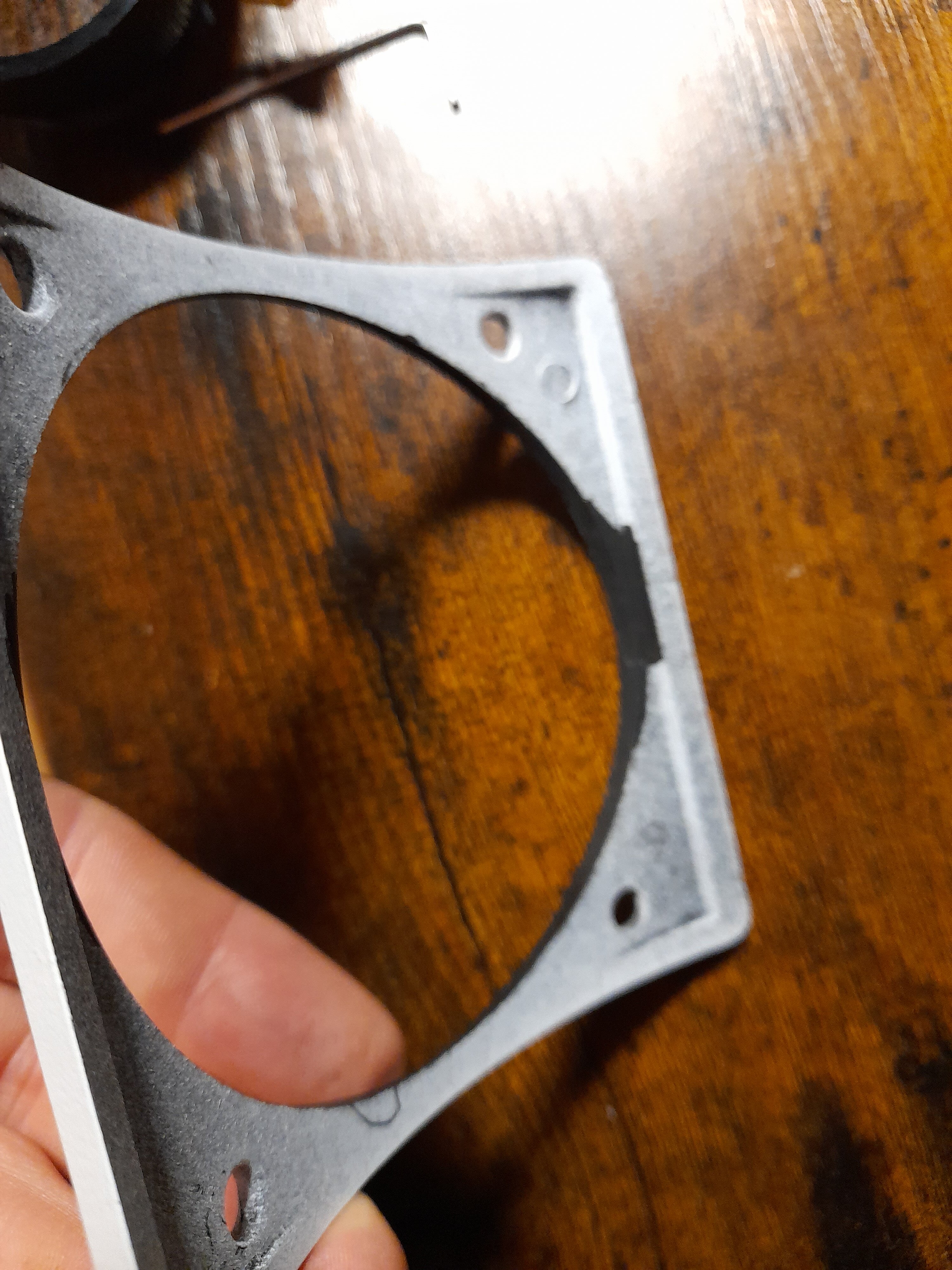

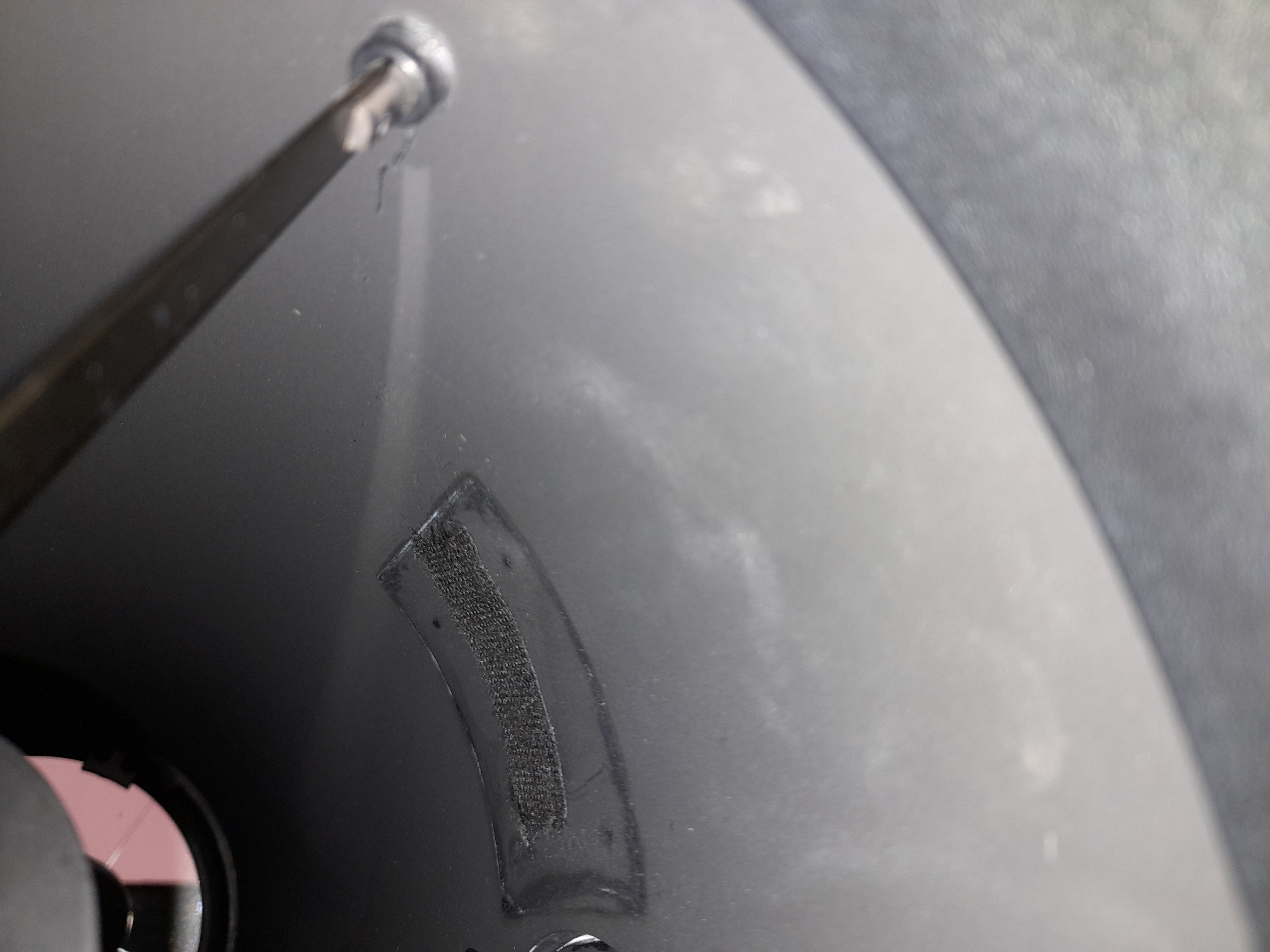

J'ai aussi tout repeint en mat, il y avait du boulot! J'ai aussi viré la plaque du chercheur qui tordait le tube (serrage de fou) et n'était pas mat du tout16676523002483785880709574052979.thumb.jpg.f610ebe5fda82198337b5baae15acd28.jpg
20221104_182400.thumb.jpg.92c03ff31abfa02554273afb1e747f7d.jpg20221104_182348.thumb.jpg.3336673841b9cbcda5b71f8542a1a663.jpg
Scotch mat tissu sur les trous de la plaque, aucun scrupule. C'est laid mais tant pis, il y avait trop de contrainte.
La suite dans qq jours :
Clicklock baader, masque primaire, araignée, support miroir et ventilo pour flux d'air laminaire dans le tube

l'alu ça se chauffe et cintre assez facilement.
Il y a 5 heures, Tyler a dit :
Si ta pièce sert aussi de support latéral au miroir, il faut faire attention à ne pas le contraindre. Déjà ce ne serait pas une bonne idée de recouvrir l'intérieur d'une bande de feutre et que le miroir soit en appui sur toute sa circonférence.
Ensuite comme le MTF peut changer de volume avec l'humidité les contraintes ne seront pas toujours les mêmes ?
C'est mieux de  maintenir le miroir latéralement en trois points à 120°, au niveau du centre de gravité du miroir, par exemple avec 3 vis nylon, en laissant juste le jeu nécessaire pour tenir compte des variations de température et d'hygrométrie. Par exemple pour un barillet en alu et un miroir de 200mm en Pyrex, il faut laisser 0,1mm de jeu.
il y a 1 minute, Tyler a dit :
Pour la plaque de renfort de PO, tu n'as pas moyen de cintrer une plaque alu de quelques millimètres d'épais?
J'ai déjà vu ça sur AS en effet.
Modifié par danielo
il y a 3 minutes, Laurelastro a dit :
J'ai peur de faire trop ou pas assez. Au serrage ça peut contraindre le tube. Ça finira comme ça si le délai de skymeca est trop important.
sinon tu peux passer par usineur.fr les délais seront assez courts, mais en revanche les prestataires ne proposent pas l'anodisation en général. Rien de t'empêche de peindre la pièce ou la recouvrir de feutrine évidemment...
Modifié par danielo
il y a 1 minute, danielo a dit :
En fait le miroir est maintenu en trois points dans son barillet, le masque vient juste "glisser" autour du miroir, le feutre n'est pas en pression, il sert juste a positionner le masque parfaitement.
et pareil pour le dessus, je ne vais mettre que trois petits morceaux de feutre. (d'ailleurs je me dis que c'est peut être mieux de les intercaler avec les support du miroir et ne pas les mettre en face)
Sinon mon MDF est stabilisé avec une résine fluide, entrée à coeur, donc logiquement l'humidité ne peu plus le faire varier.
1/10ème pour un miroir pirex, ah oui quand même.
je rentre difficilement une feuille de papier entre le bord du miroir et les "taquets" feutre d'origine.
il y a 6 minutes, Laurelastro a dit :
Il y a le methode longue :
tu demonte tout ce qui risque dans ton tube (tout quoi :D), tu scotche un abrasif dans le tube et tu frotte ta pièce alu cintrée sur cet abrasif, tu arriveras au radius qui coïncide avec l'intérieur du tube.
mais c'est long et chiant.
à l’instant, Tyler a dit :
Ce que je ne comprends pas c'est que ton masque est percé sur son pourtour donc, feutre ou pas, il va automatiquement se centrer ?   Au-dessus du miroir tu peux laisser sans souci 1mm entre les feutres et la surface, ça bougera peut-être un peu si tu le transportes à l'horizontale mais sans aucune conséquence.
il y a 5 minutes, Tyler a dit :
C'est le strict minimum pour tenir jusqu'à -10°C. C'est proportionnel au diamètre donc dans ton cas c'est encore plus petit...
Comme promis les modifs :
- Araignée Backyard universe CNC
- Masque primaire Backyard universe CNC
- baader click-lock
- Flocage visserie
- Dé-contrainte et jeu miroir primaire, ajustement des patins liège
- Rondelles pour fixer le PO au tube
- Flocage du PO, réglage
- Retrait de l'embase chercheur
- Changement visserie pour du bobs knobs
Environ 330e
Résultat : 150mm f3.45, collimation quasi éternelle (test sur 5jours, rien ne bouge d'un dixieme) pas de tilt, étoiles nettes et ponctuelles (capteur quasi APSC)
Total environ 800 euros. Un astrographe grand champs avec la résolution d'un 150mm. Super instrument. Des photos CP arrivent !
Avec ASI294MC -> sampling environ 1.8
Avec ASI294MM -> mode bin0 L sampling >1, bin 1 RGB 1.8
Backfocus du correcteur inclus = 55.1mm + 1/3 de l'épaisseur du filtre utilisé.

Reste à faire :
-10mm tube PO
Isolation thermique du tube
Je posterais avec les photos CP un rapport CCDinspector.
