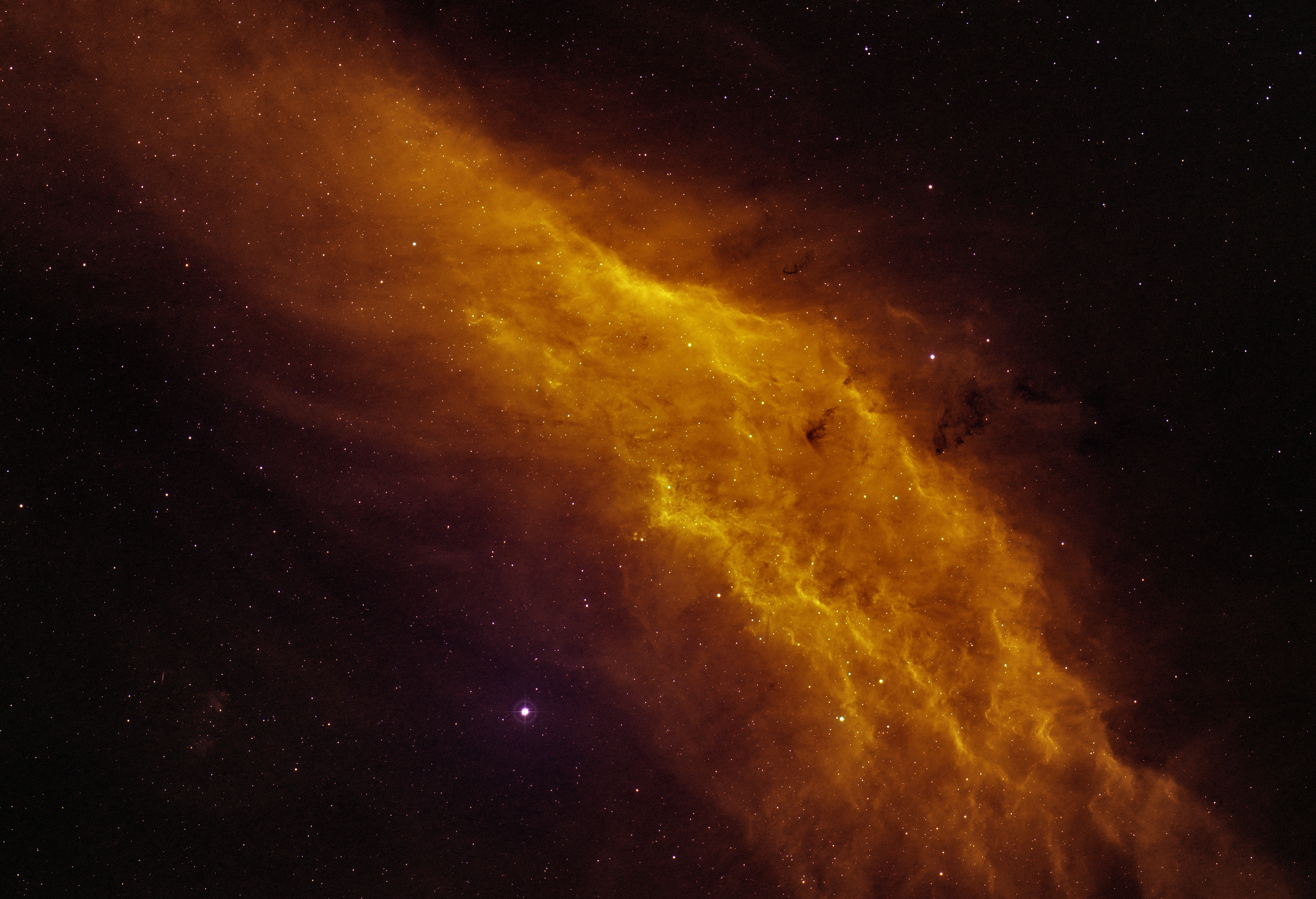

Pour info, sur de nombreuses nébuleuses le S est très peu présent, et on peut faire alors du pseudo-SHO avec tout simplement du HHO (et pas HOO) mixé à son goût dans PixelMaths (Siril ou Pix).
Pour exemples : cliquez dans l'image pour la full.
Concernant les couleurs, soyez indulgent je suis daltonien :)
C'est fait avec une caméra couleur + L-Extrême, traité sous Siril en extraction Ha-OIII et mixé sous PixelMath, avec le rendu final qui arrive lors de la suppression du bruit vert.

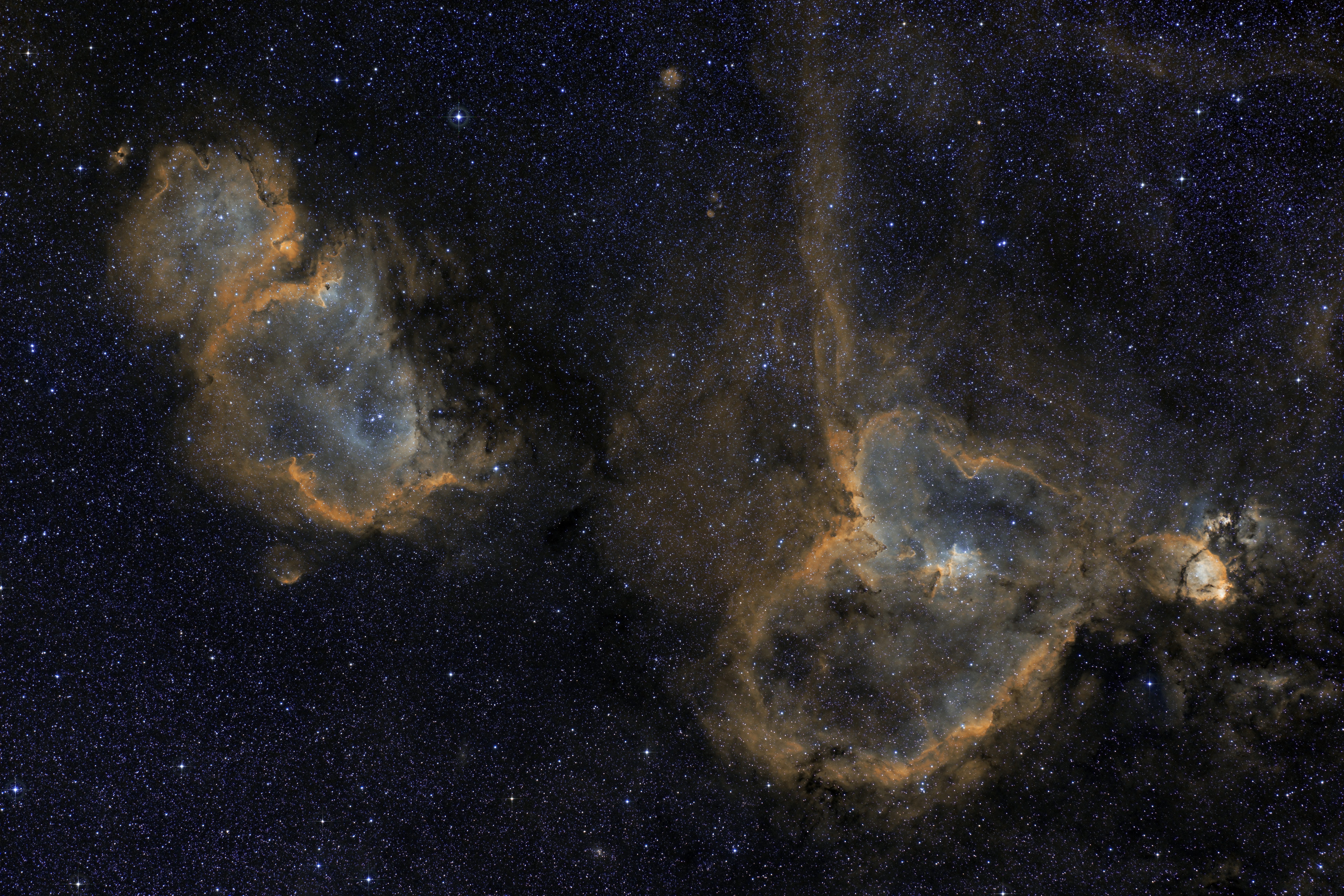

Voilà aussi une image bi bande (L extrême) traitée via pixelmath + différents réglages et tu croirais du SHO mais c'est en gros du HHO...940684132_IC1805135HOO_3.thumb.jpg.9d901a3ae1d54579f88b293f3014b4f2.jpg

Ah ben je vois qu'on a fait la même avec quasiment les mêmes couleurs :D
IC1805-1848_FSQ106_Red_ASI6200MC_45x300s_NBZ.thumb.jpg.493081d2b137ee2a1c988d1909f83e67.jpg

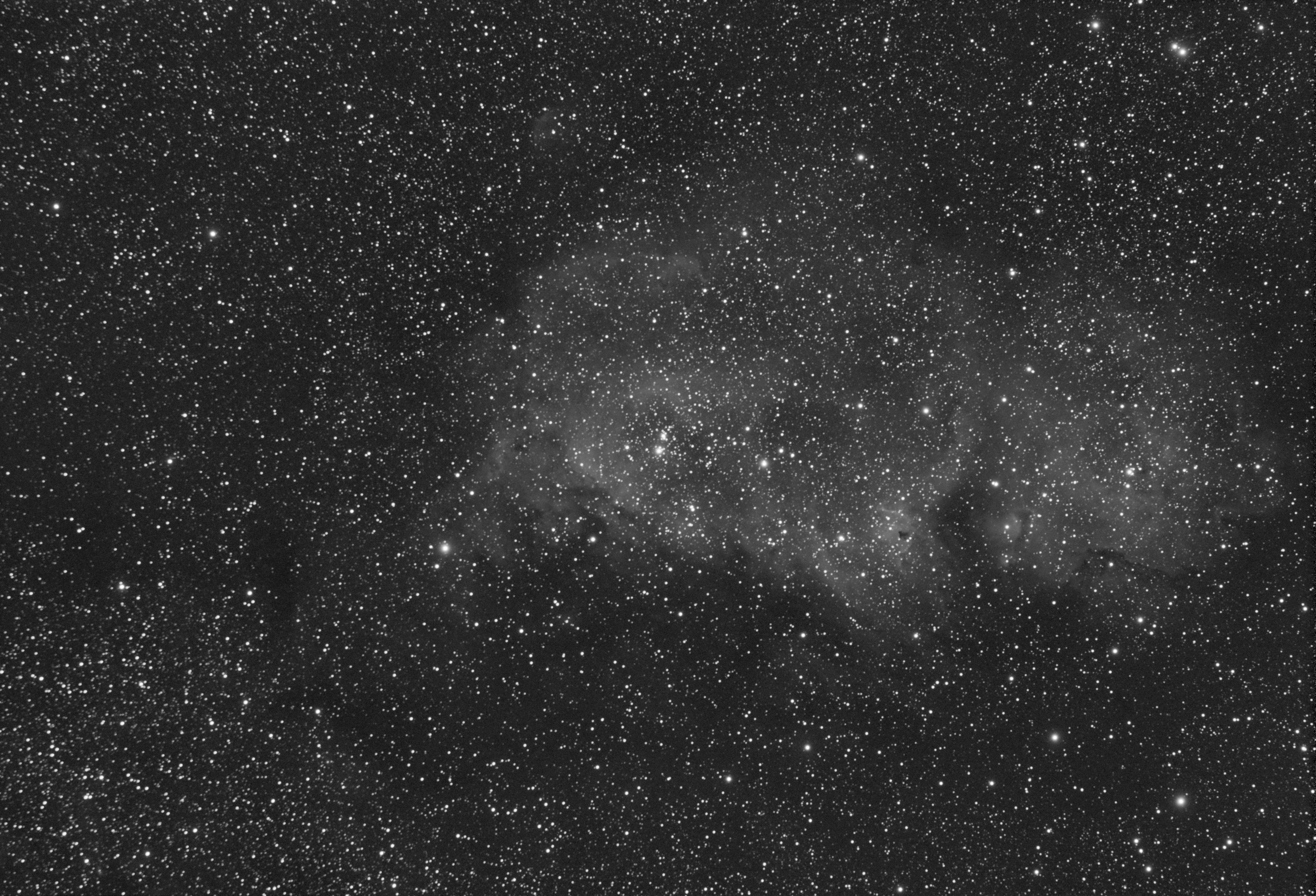

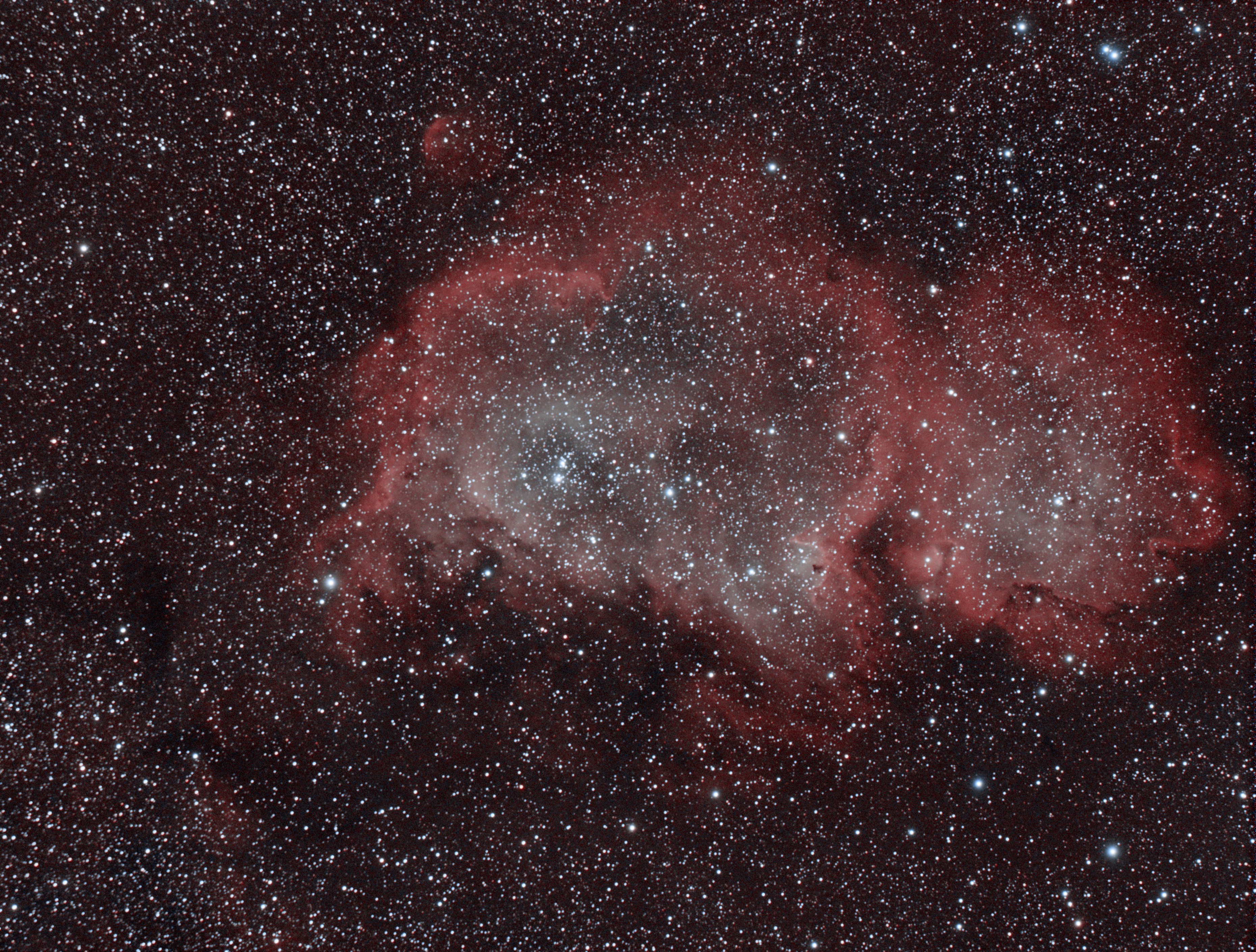

J'ai fait quelques essais hier soir sur la nébuleuse de l'âme. Je ne sais pas ce que vous en pensez mais pas extraordinaire tout ça.
Dans l'ordre, l'extraction Ha, OIII avec extraction du gradient asinh et histo, l'image final RGB sans extraction HaOIII, la version HHO et enfin la version HOO qui est peut-être la "mieux"
Ha
OIII
RGB standard sans extraction HaOIII
HHO
HOO
Voila, rien de flagrant,
Manuel.

Salut, oui j'ai essayé en mixant un peu mais les couleurs ne me plaisaient pas trop et je n'ai pas trouvé que les détails étaient mieux. Je n'ai peut-être pas la technique et peut-être que ce n'est pas l'idéal avec mon filtre NB1.
Ici HHo et HOO juste en reconstitution RGB.
