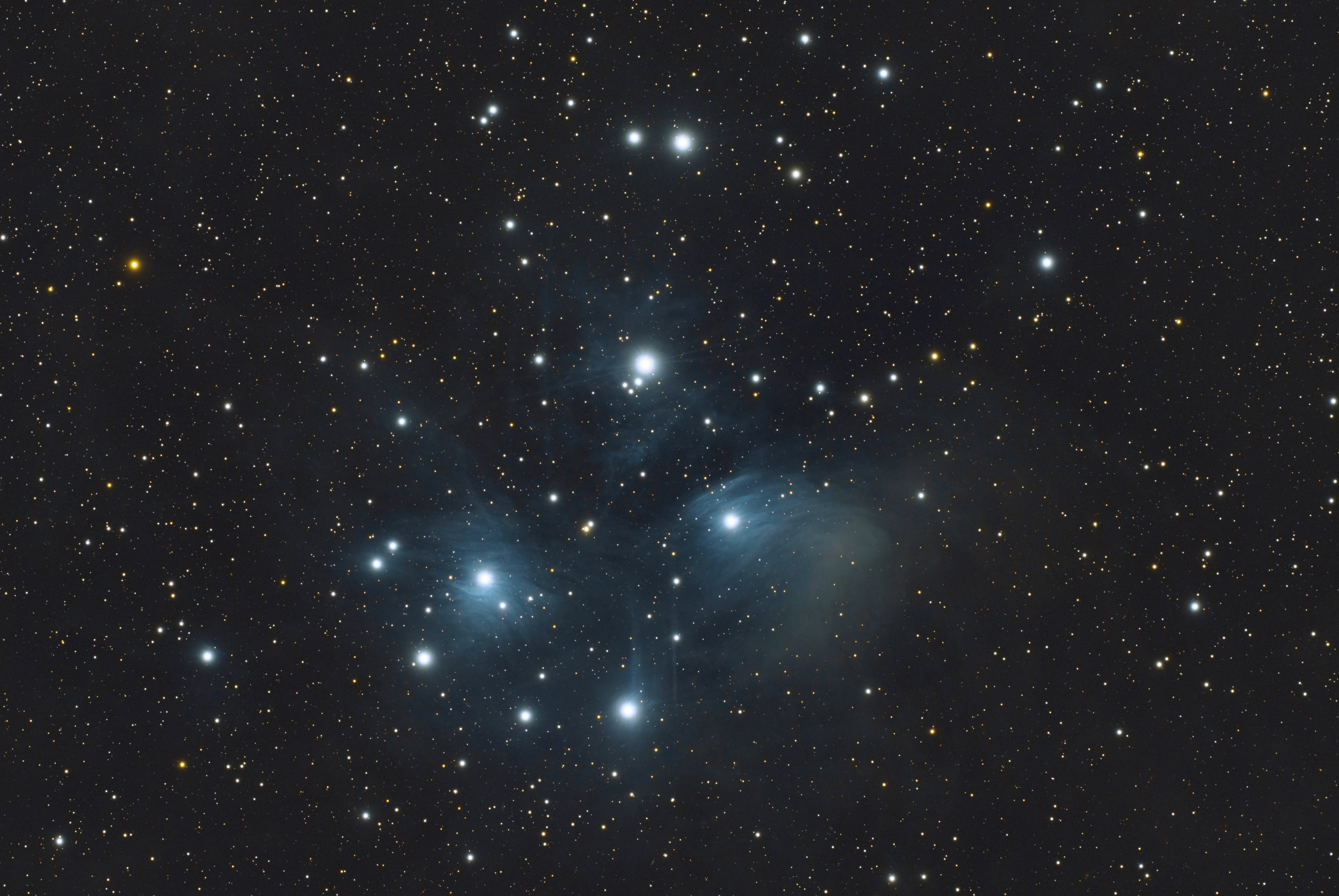

Après plus d'un mois sans rien pouvoir observer à cause de la météo pourrie dans l'Ouest de la France, j'ai profité d'un créneau de ciel à peu près clair entre 0h30 et 04h00 du matin, la nuit dernière, pour pointer les Pléiades (M45). Un très bel amas ouvert que, bizarrement, je n'avais jamais photographié... Voici le résultat après traitement (avec la méthode que m'a proposée @julienESPsur M33 et qui marche fort bien ici. Merci @julienESP !). Merci de vos commentaires. Détails techniques :
  • Lunette Askar FRA500 (F500/D90)Monture Celestron AVX
  • Mise en station QHHY PoleMaster et NINA
  • Guidage ZWO1200MM OAG + PHD2
  • Focuseur Pegasus FocusCube 2
  • Pilotage monture et Séquenceur : NINA
  • Prise de vue par caméra ZWO ASI 2600 MC PRO (gain 101, Température - 10°C, Offset 50) pas de filtre
  • Lights 117x60s, 50 DOF
  • Empilement SIRIL
  • Traitement PixInsight
  • Post-traitement très léger avec Luminar NEO

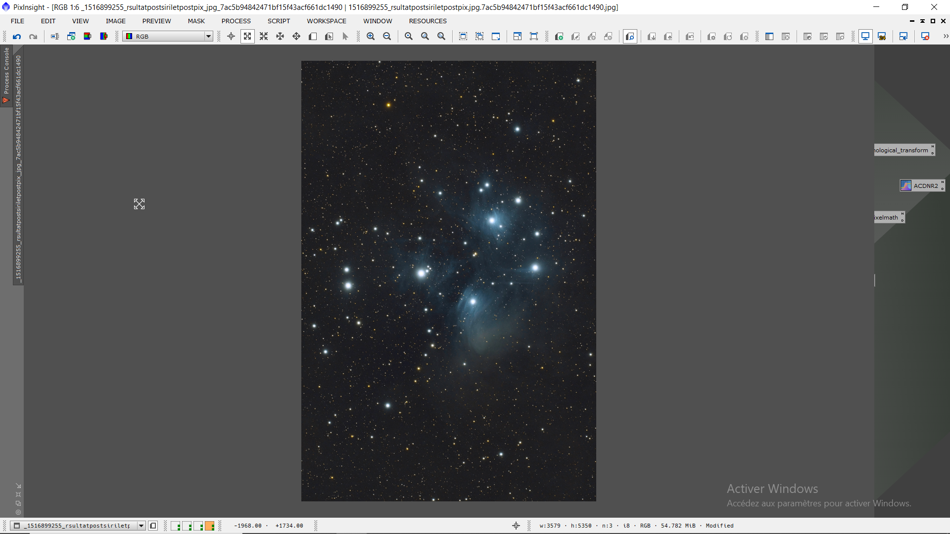

Quelques pistes pour améliorer cette image:
Ton objet n'est pas à l'endroit: une image que j'avais réalisé à l'époque avec la 80ed en mode paysage:
M45 ou les Pléiades
En remettant l'objet à l'endroit:

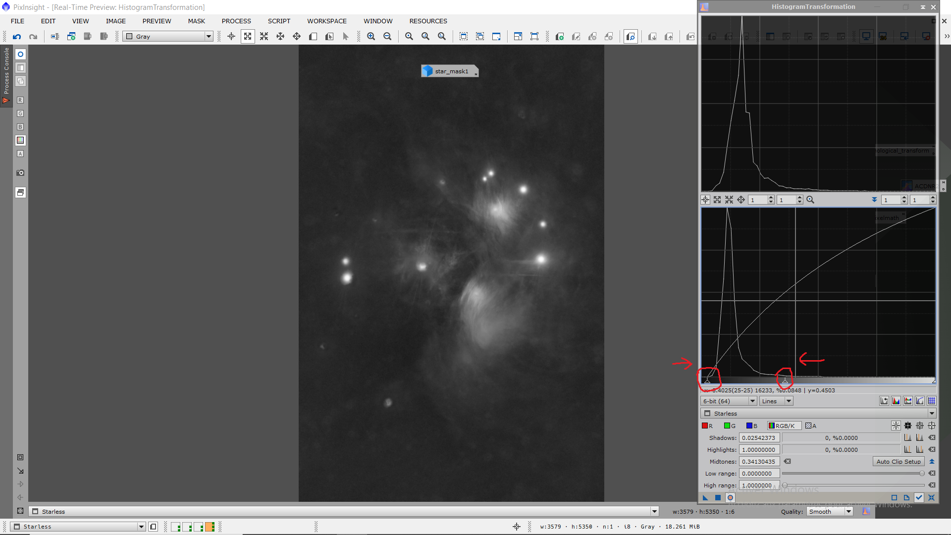

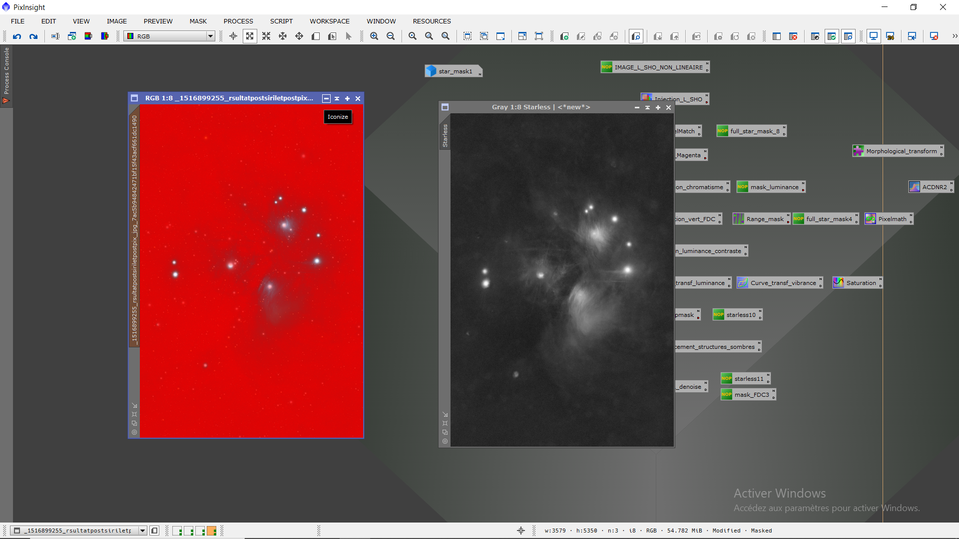

Pour faire ressortir un peu plus les voiles/ vibrance/ saturation, tu peux créer un masque en récupérant un starless de ta luminance (il faudra jouer du clone stamp pour faire disparaitre les traces des grosses étoiles encore visibles sinon, les processing lancés vont affecter les grosses étoiles. Pour l'ex, je ne me suis pas embêté  😅).
Avant de poser ton masque sur l'image, tu peux augmenter son contraste en resserrant les seuils noirs et moyens:
314404945_1995441077513308_5453651411349336166_n.thumb.png.4267142cb62daed85dcd67114ec69e47.png
Tu poses ensuite ce masque sur l'image pour avoir une action sur les voiles (dans mon cas, on voit aussi les grosses étoiles car je ne les aient pas effacé):
313219938_1161725934728021_4175838777880013527_n.thumb.png.f52afb8146b559c27e641f7b6a820a55.png

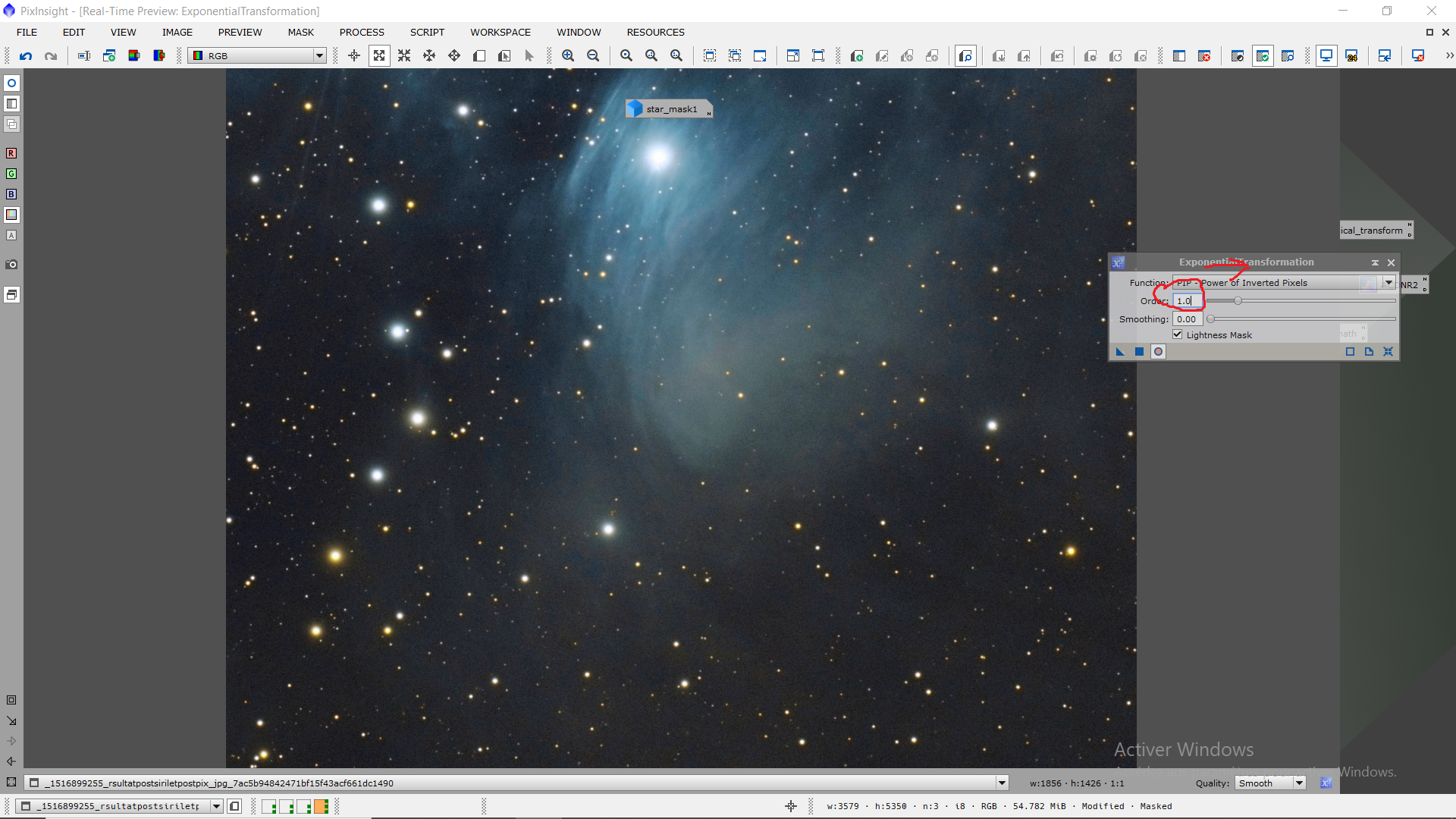

Pour augmenter la visibilité des voiles (avec le masque):
Tu peux exécuter "exponential transformation" (valeur entre 1 et 2; ne pas trop forcer):
314632472_819628275745864_3733017368938491275_n.thumb.png.9e3a65c90a5ad4bbd6048e27312f8ad8.png

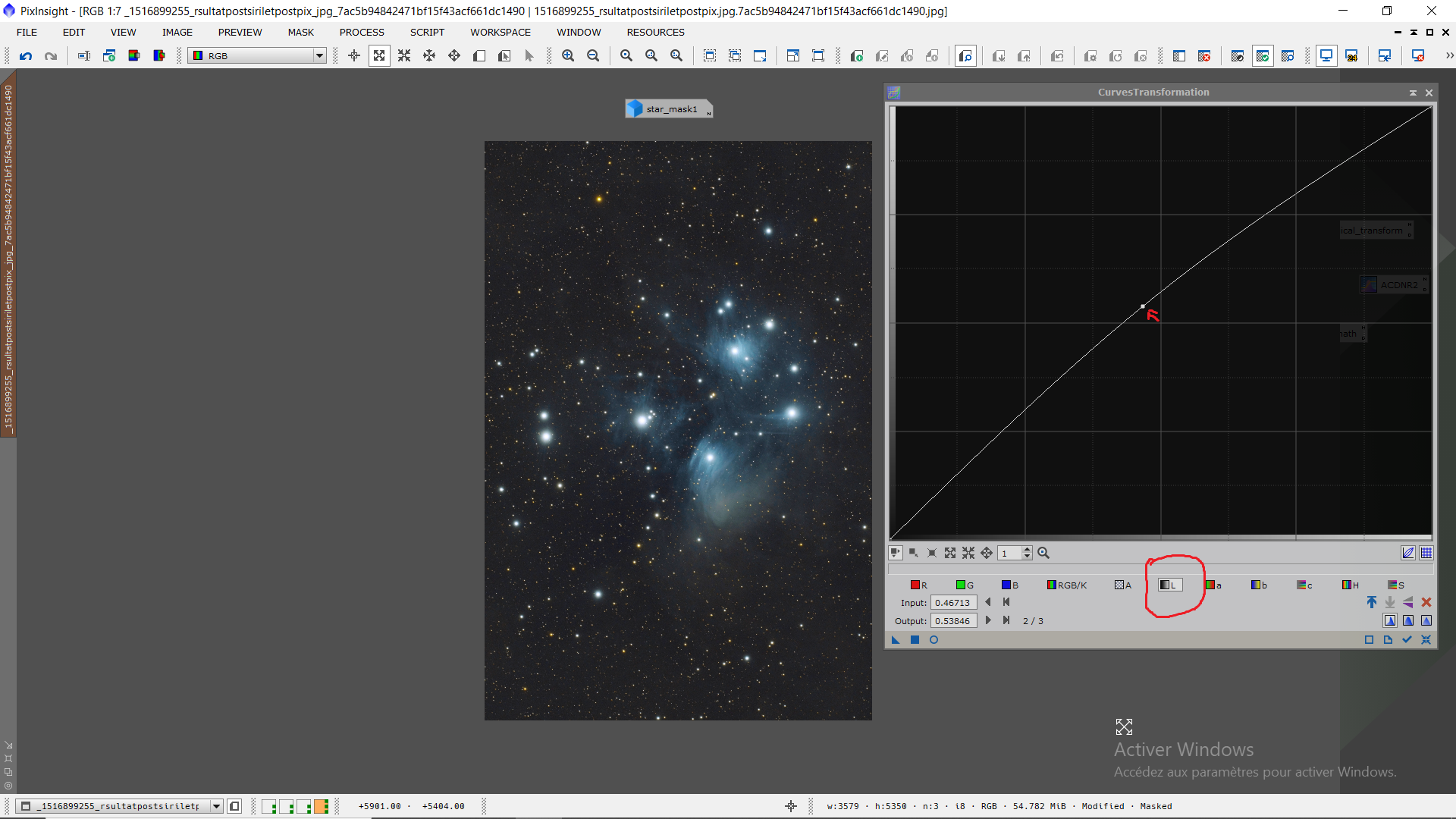

Tu peux augmenter la courbe de luminance légèrement via "curve transformation":
314542664_3427500384135408_2094310850171162154_n.thumb.png.0b8ac4b6ef493773d99dcb8745fd1758.png

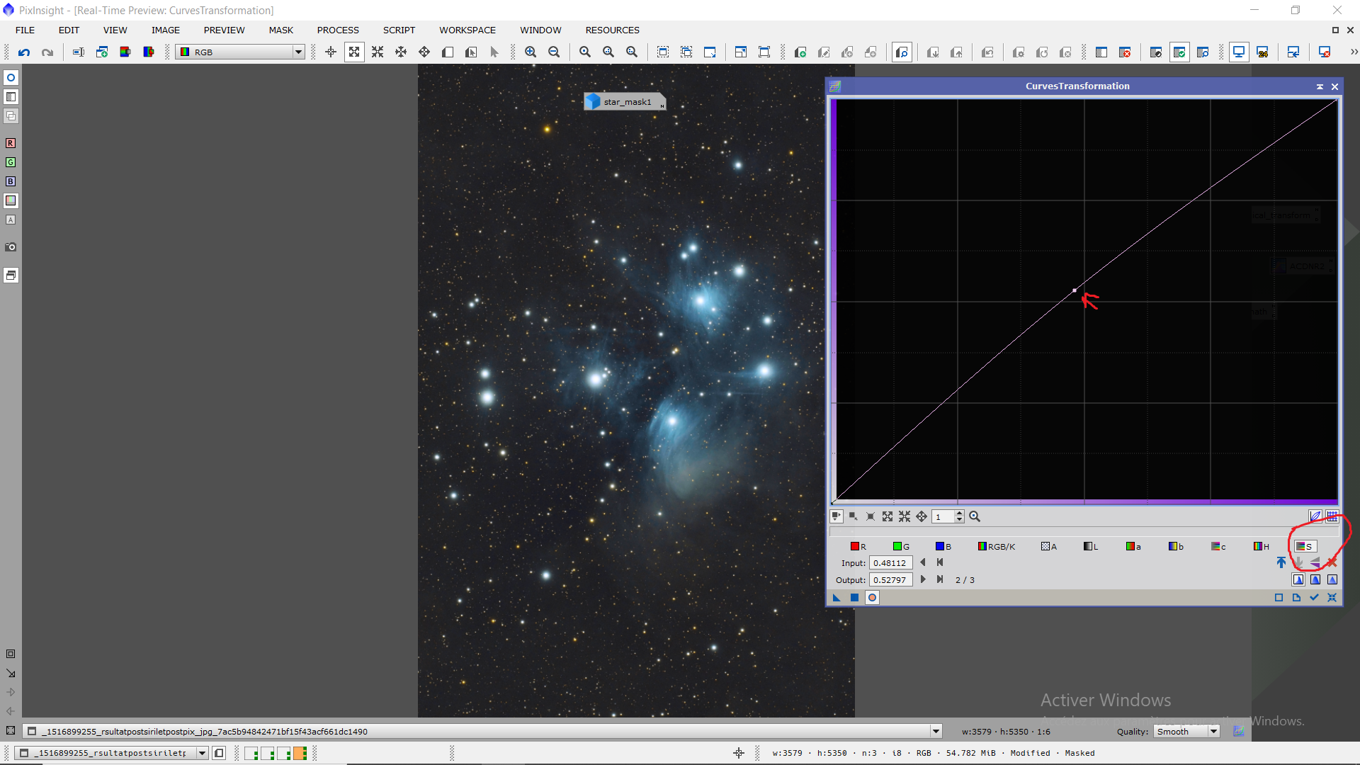

Toujours avec le masque posé, tu peux augmenter la vibrance, puis la saturation via "curve transformation":
314646538_3393530337547984_6839549597407986061_n.thumb.png.d9849c90bd2c2ca99f99cb25c5142671.png
314693606_953275699396053_1528520516890442090_n.thumb.png.c3217dc58183e4253be3dc932df97297.png

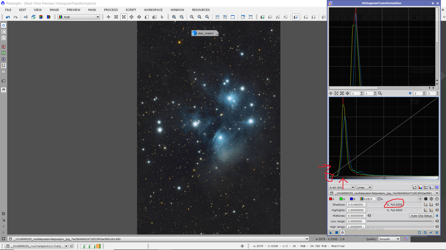

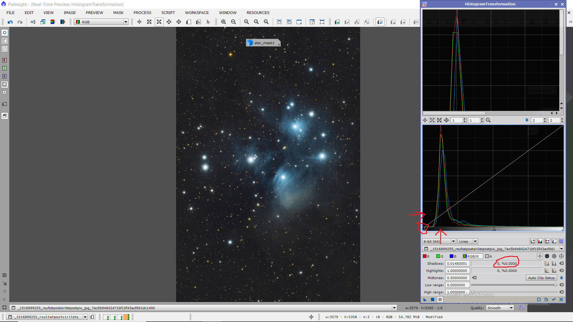

Ensuite enlever le masque et rééquilibrer ton histogramme si besoin (=le pic de ta courbe à 0.12). Tu peux clipper quelques pixels noirs (=seuil noir) sans que cela soit dommageable:

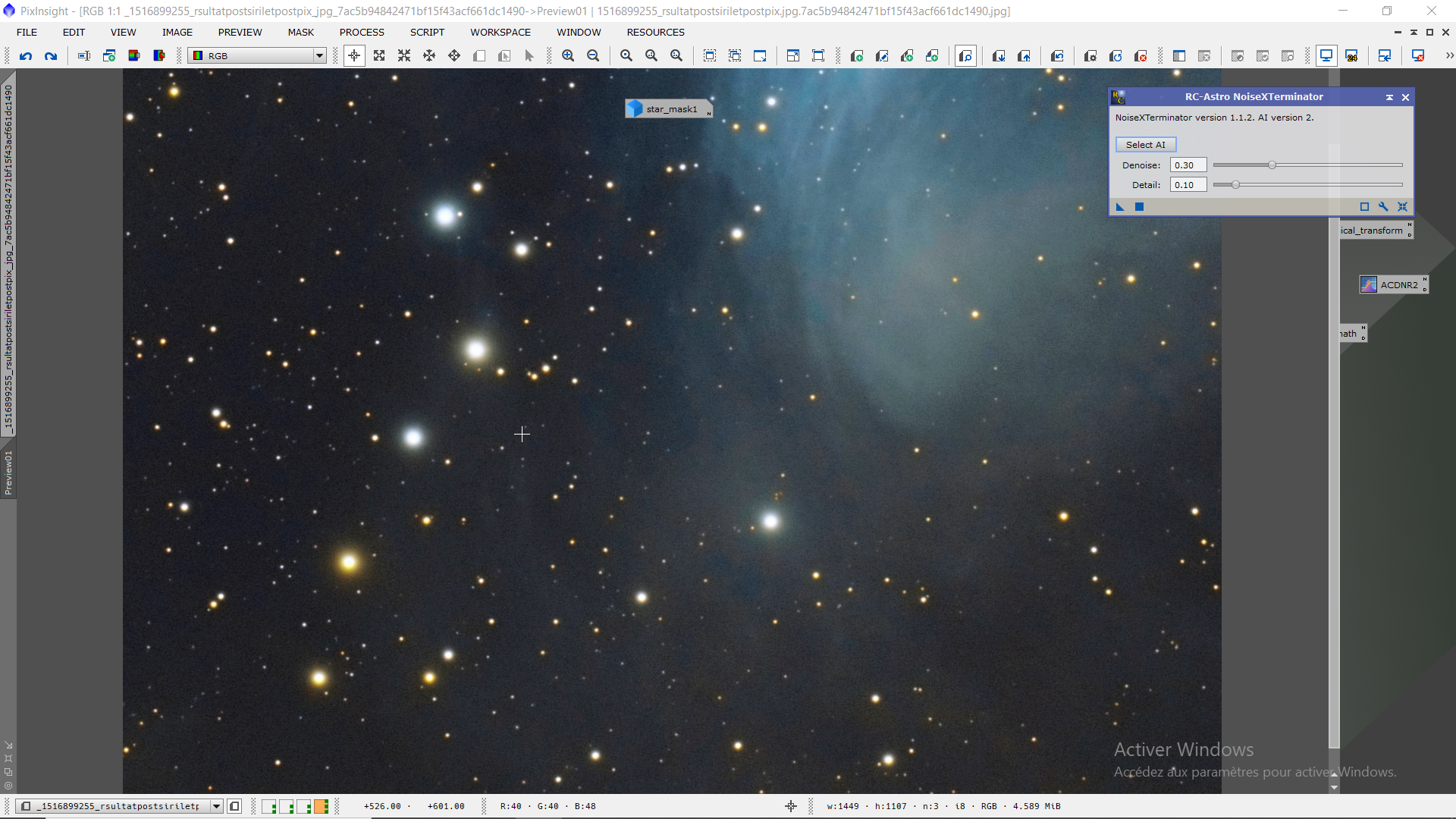

Enfin passage d'un léger noiseXterminator pour réduire le bruit final:
Avant:
314441624_688387905783085_7161122536442822323_n.thumb.png.ece2912d934668d9c6e13a93d8c9af9a.png
Après:
314832278_793202468639062_7684615294703219731_n.thumb.png.55fea4e1725acd5a311a6172661c870b.png

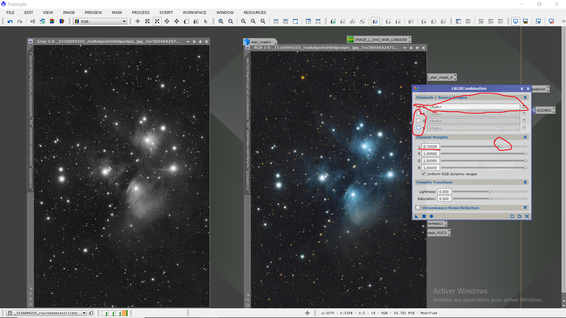

Et, si on traite la rgb, pour rassembler avec la luminance par lrgb combination, il me semble que je dois séparer les trois couleurs rgb pour pouvoir les recombiner avec la couche L… J’ai un doute !
Tu rentres le nom de ta luminance sur la première ligne entourée; tu décoches les cases RVB puisque tu vas injecter ta luminance sur une image RVB déjà formée.
Fais des tests sur une preview (sur ta RVB) pour savoir quel pourcentage tu injectes à ta RVB (ici j'ai mis 0.7=70%)
Une fois le pourcentage trouvé, tu exécutes "LRGB Combination" sur ta RVB.
