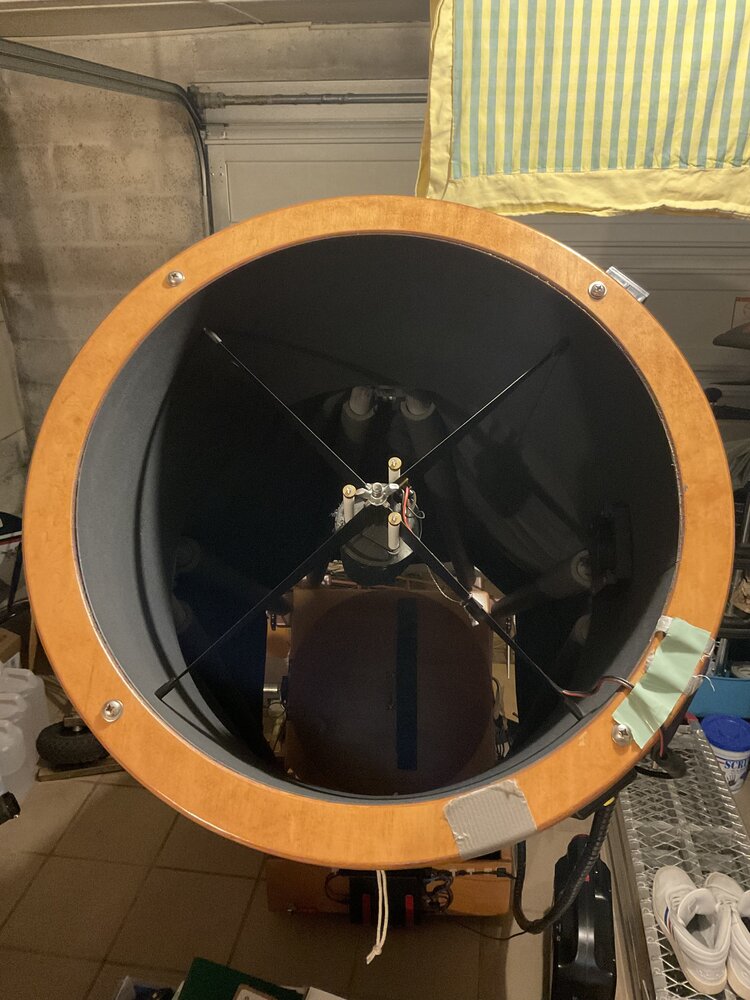

j’ai une question ( enfin certainement plusieurs ) pour les expert car je "tâtonne" sur une modification que je souhaite entreprendre sur le secondaire de mon Dobson.
Je pense ne pas toucher à ma cage secondaire actuelle qui fonctionne parfaitement en visuel,  j’en refait une complète , au cas où ça coince j’ai toujours celle d’origine.
Je m’explique, actuellement je suis configuré comme suis :
Primaire 18" (457mm) , secondaire elliptique 3,1" (79mm : axe mineur), focuseur Starlight FTF2015
Je suis à F4,5 avec une longueur focale de (données constructeur) 81,1" soit 2060mm.
Je suis sur plateforme équatoriale pour l’astrophoto avec APN Full Frame 24x36 et Paracorr 2 de chez Televue, tout fonctionne très bien, mais j’ai ce fichu vignettage qui m'agace..et faire du recadrage n’est pas à mon sens la solution idéal, je souhaite résoudre le problème par cette modification sans devoir "grignoter" mes photos

Il y a 4 heures, guillaumetmt a dit :
Ca me semble déjà trop juste en visuel : tu vignettes et tu utilises les bords forcément imparfaits du secondaire :(
Bonjour, merci pour ta réponse,
En visuel c’est impeccable, je ne remarque pas de vignettage, je n’ai cet effet qu’avec le paracorr 2 et le canon , mais c’était prévisible, Televue précise bien d’utiliser un capteur APS C  maximum pour le Paracorr 2, sinon il faut passer au big Paracorr.

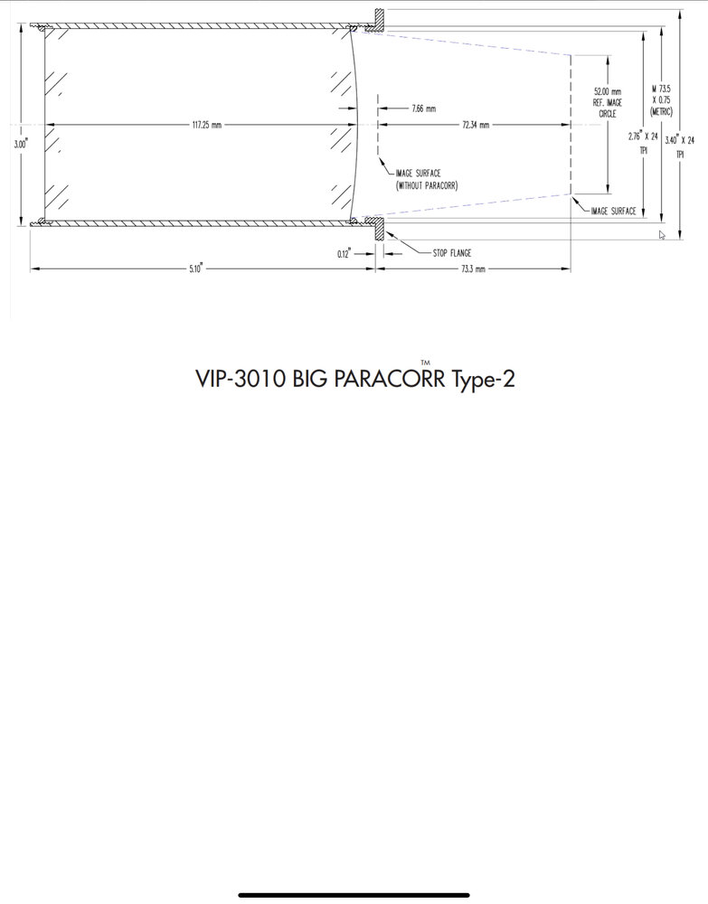

Je souhaiterai passer sur un paracorr en 3"
Il existe d'autres options, comme le Wynne-Riccardi de Teleskop Service, qui n'augmente pas la focale.
Il y a 15 heures, guillaumetmt a dit :
: la distance entre le miroir secondaire et le point focal au porte oculaire va changer car le nouveau PO a un tirage plus important
Ce n'est pas le PO qui rentre en jeu (il existe des PO 3 pouces très courts comme l'Optec Leo) mais le point important c'est de combien le plan focal va se déplacer lorsque le correcteur est en place : avec le Paracorr 2 pouces le plan focal est reculé de 47mm (par rapport à la position du plan focal sans correcteur) alors qu'avec le Paracorr 3 pouces le plan focal est reculé de 72mm. Donc même si le PO 3 pouces est un peu plus épais que celui de 2 pouces, ça peut compenser.
Pour visualiser la géométrie de l'ensemble il faut procéder comme suit :
  • place le correcteur de manière à ce que sa lentille d'entrée affleure à l'intérieur de la cage supérieure du télescope
  • le capteur de la caméra doit alors se trouver à 203mm de distance par rapport a cette lentille d'entrée
  • la position du plan focal sans correcteur est alors 203-72=131mm au-dessus du bord intérieur de la cage supérieure.
  • en ajoutant le rayon intérieur de ta cage supérieure, tu en déduis le tirage "natif" du télescope dans cette configuration optimale, cad la distance secondaire-plan focal sans correcteur.
À voir si les tubes d'origine du serrurier te donnent une distance proche de cette distance optimale ou bien si tu dois les modifier ou les changer.
Une fois que tu as cette distance,  tu utilises  le soft "vignettage.exe" de Marc Durey qui te permet de dimensionner le secondaire, en prenant en compte ces paramètres et en tenant compte de la présence du correcteur.

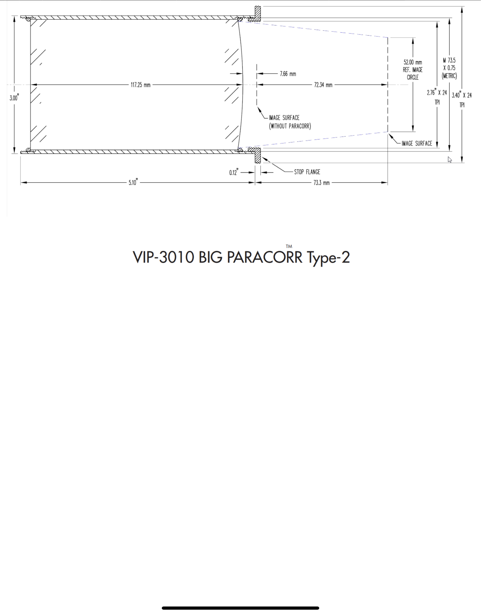

Danielo, quand tu dit ( et pourquoi de cette manière) "place le correcteur de manière à ce que sa lentille d'entrée affleure à l'intérieur de la cage supérieure du télescope " , tu entends par la :
Je précise que le paracorr ( 2" ou 3" ) est déjà monté sur L’APN avec les bagues nécessaires pour obtenir les distances recommandées par le constructeur de la lentille Paracorr au capteur APN ( j’insere tout ça ensuite dans le PO comme je le ferai avec un oculaire)
Donc je glisse complètement le Paracorr jusqu’en butée dans le PO, ensuite je fait la mise au point ET je fait le calcul, la lentille d’entrée ne sera pas affleure de la cage secondaire mais plutôt légèrement à l’interieur du PO ( comme c’est le cas avec le Paracorr 2 après mise au point ) à ce moment j’additionne au 131mm le rayon intérieur secondaire + distance entre base PO sur secondaire et lentille d’entrée Paracorr.

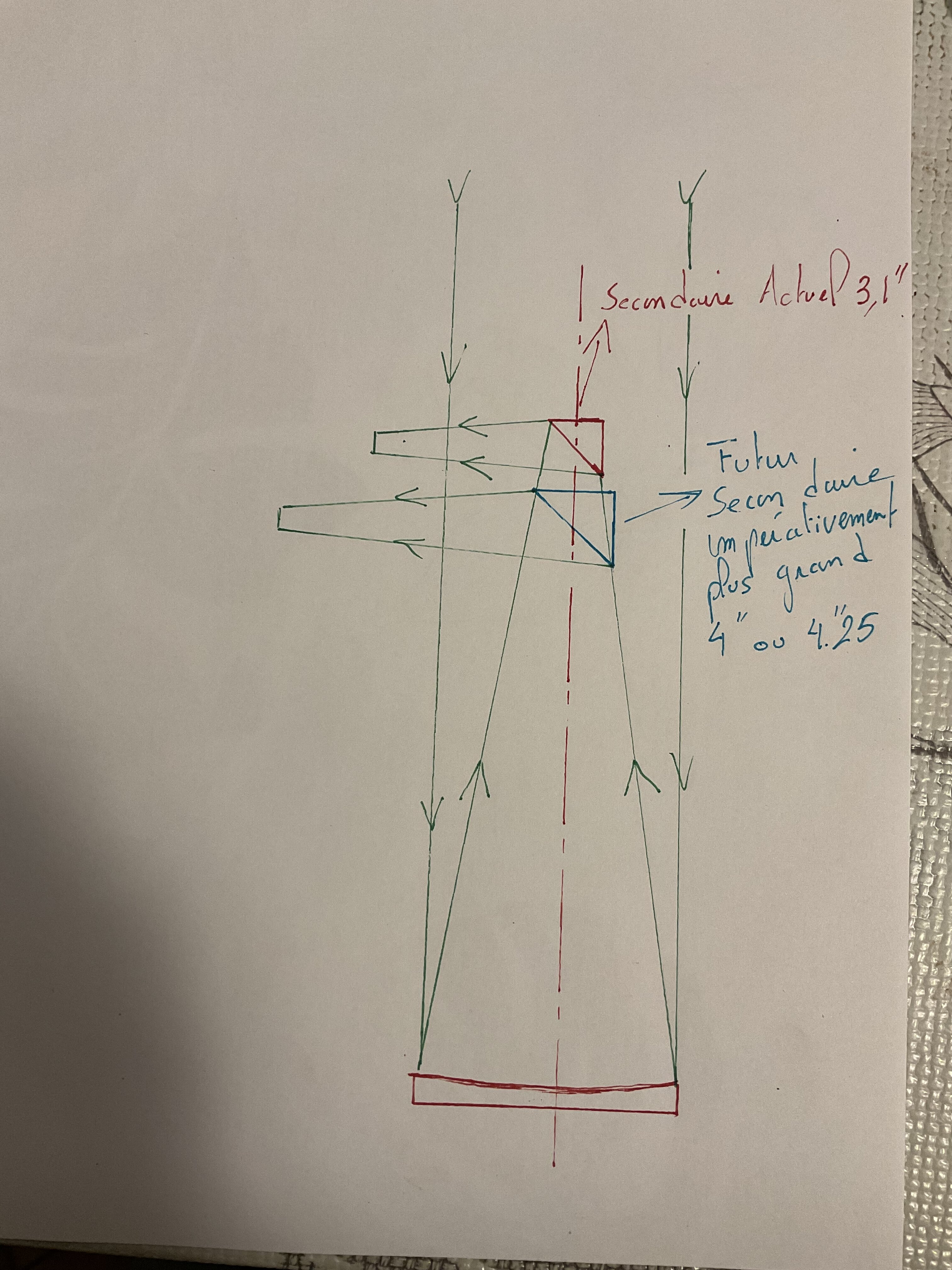

Je te conseillerais plutôt de faire une épure optique avec le diamètre et la focale(depuis le centre creusé du primaire) , ton diamètre interne de cage secondaire , la longueur entre la lentille d’entrée du p3 et ton capteur. Tu en déduis alors la longueur de tes tubes puis le diamètre de ton secondaire.

Désolé d’être insistant, j’ai du mal à comprendre, Quand tu dit faire une épure optique tu entends par là reprendre les mesures exactes ? Car toutes ces dimensions je les possède…
Focal length : 81,1 " /2060mm(  indiqué sur le rapport du miroir)
Diametre interne secondaire 485mm
longeur entre lentille entrée P3 ( ou P2 ) et capteur c’est une donnée fixée par le constructeur : P3 = 117,25+ 7,66+ 72,34 = 197,25mm ( pour P2 : 76+56=132mm )
il y a 1 minute, guillaumetmt a dit :

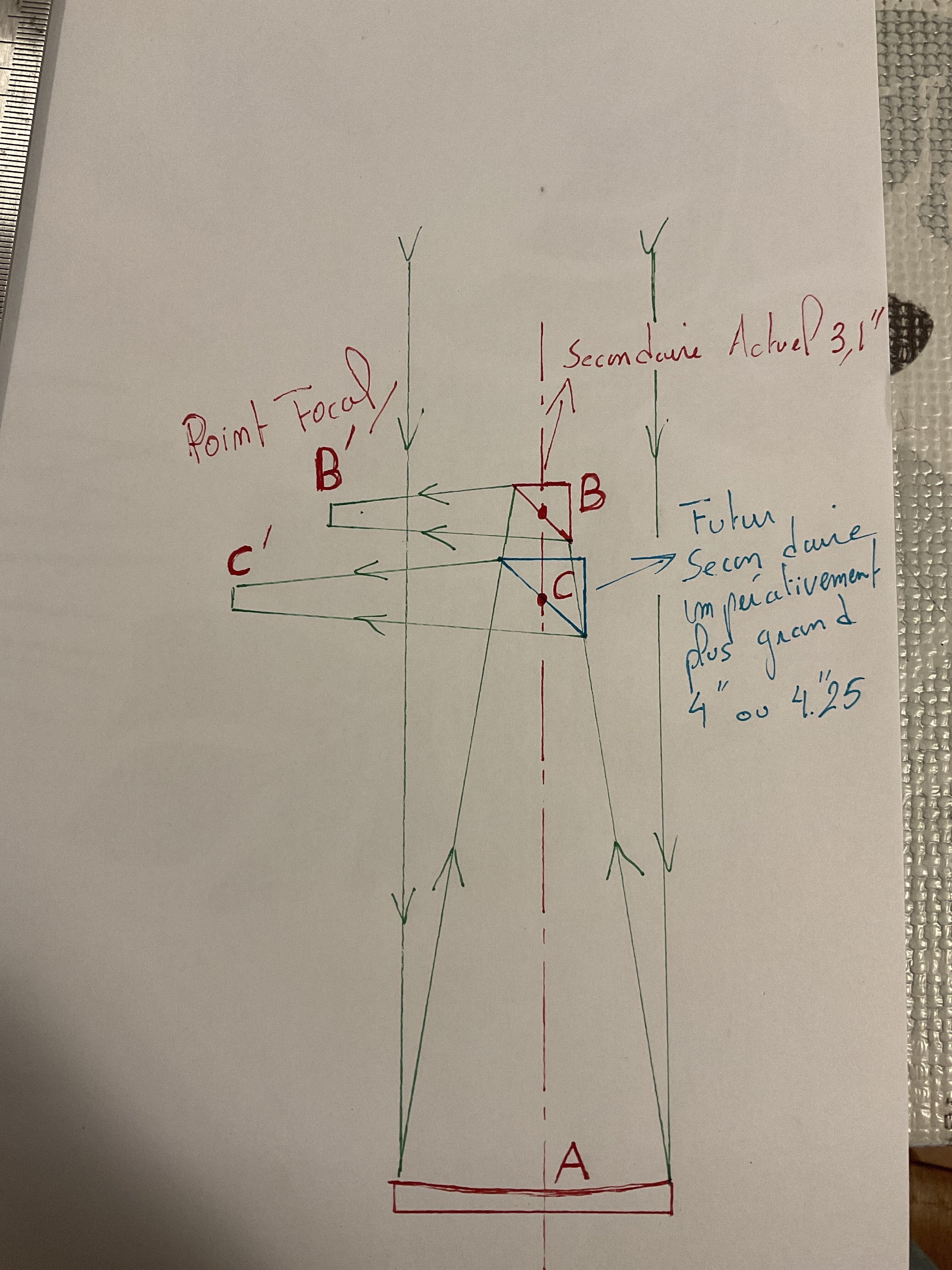

Oui mais ça te permet de dessiner le petit axe de secondaire dont tu as besoin et la longueur des tubes.. c’est un double check avant de couper :)

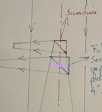

Ok, nous sommes d’accord, ce que tu souhaites que je fasse finalement c’est ça ( photo PJ) mais à l’échelle finalement ( sur autocad par exemple) pour obtenir le diamètre petit axe du secondaire et la longueur que feront les nouveaux tubes ( je ne toucherai ni à la cage actuelle que je conserve ni aux 8 tubes, j’en commande des nouveaux). Le fait de procéder comme ça me permettrait de savoir qu’elle dimensions de secondaire permettrait de recevoir 100% de la lumière jusqu’à ses bords extérieur provenant du primaire. C’est bien ça?
il y a 9 minutes, guillaumetmt a dit :
Oui, avec le petit axe schématisé en mauve sur le dessin, et les dimensions de ton train p3/capteur :)
La distance actuelle du point A au point  B + B à B’ est 2060, si la distance du point A au point C + C à C’est reste la même alors ce sera correct et de ce fait j’aurai la même longueur focale mais le cercle d’image sera plus grand. Donc je dois juste une fois tout assemblée en 3" connaître la dimension exacte de CC’ ce qui par déduction me donnera la distance de AC ce qui me permettrait de connaître la nouvelle dimension des tubes mais également la dimension du miroir, exacte ?
Dernière question, comment savoir quelle dimension de cercle d’image donnera telle ou telle diamètre de miroir secondaire en connaissant la distance C C’, schématiquement sur mon dernier dessin j’ai inscrit point focal mais en réalité c’est faux non? ( schématiquement parlant j’entend )  Le point focal c’est ce que je viens de représenter ici plus haut non? ( c’est à cet endroit que ce situe le capteur APN non?) Le point focal c’est finalement le point ou ont atteint la mise au point.
il y a 18 minutes, guillaumetmt a dit :
2 remarques :
- le point B´ est connu avec un p2 et pas un p3  ;)
- tant que tu n’aura pas ton nouveau je de tubes serruriers tu pourras pas faire la map avec ton p3 qui demande 30mm de bf de plus que ton p2, alors que tu n’en a que 15 de disponible ;)

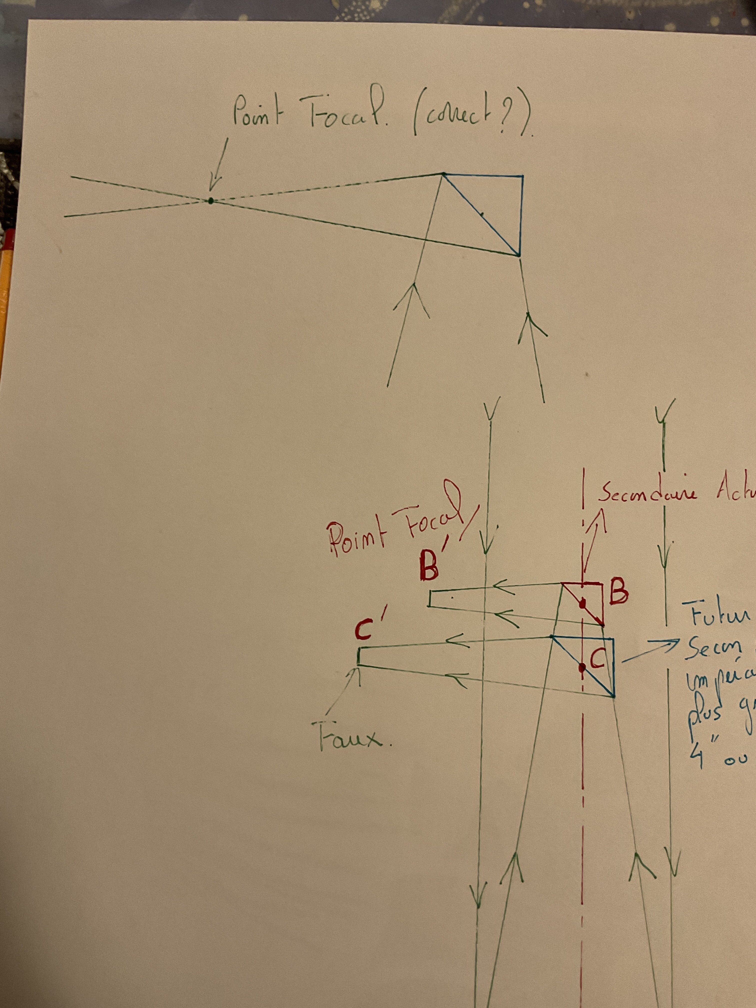

il y a 5 minutes, guillaumetmt a dit :
Non, ton schéma était juste . Le point focal c’est le point sur l’axe où se forme le foyer image :) (parce que le foyer image peut être courbe, et toi tu l’as représenté plan ce qui est assez juste avec un gros newton.
il y a 7 minutes, guillaumetmt a dit :
Oui, soit le plan du capteur (indiqué sur l’apn) soit le foyer oculaire ( en général proche de la limite entre la jupe et le reste mais pas forcément , sur la gamme nagler/ethos par exemple si mes souvenirs sont bons il peut y avoir 30mm entre les oculaires à foyer très rentré et ceux à foyer très sorti . D’où l’intérêt du tunable top qui permet de positionner le foyer de l’oculaire toujours à 55mm derrière les lentilles du paracorr.

Il y a 1 heure, guillaumetmt a dit :
Ce que j'indiquais c'est la méthode pour optimiser la géométrie d'un newton astrographe en trouvant la distance primaire-secondaire optimale. Je pensais que tu envisageais éventuellement de changer la longueur des barres du serrurier.
Tes données sont :
  • focale du miroir primaire 2060mm
  • diamètre interne de la cage supérieure 485mm.
Pour obtenir la mise au point avec le correcteur installé lorsque la lentille d'entrée du correcteur affleure dans le tube, il faut  une distance de (485÷2)+203−72=373,5mm entre le miroir secondaire et le plan focal natif  du télescope, càd en l'absence de correcteur de coma.
La distance miroir primaire/miroir secondaire optimale est donc de 2060-373,5=1686,5mm.
Lorsque ceci est fixé tu peux chercher à optimiser la taille du secondaire pour illuminer la lentille d'entrée du correcteur.
Si la distance primaire-secondaire est plus petite que la distance optimale, ce qui semble être le cas actuellement, le correcteur sera reculé par rapport à la position optimale donc le secondaire nécessaire devra être plus grand.
Au lieu de te regarder la taille du champ de pleine lumière c'est mieux de calculer le profil d'illumination (car qq % de vignettage n'ont aucune importance).

🤒 OK …désolé je découvre et j’apprend en même temps, donc le point focal, ce n’est pas un point, c’est un cercle d’image , c’est celui obtenu et nécessaire d’obtenir quand la mise au point est faite, suivant les données du constructeur du miroir, mon point focal ( ou cercle d’image ) est obtenu à 81,1" ( c’est ça la méthode du calque sur le PO? ) Donc pour le P3, je dois obtenir un cercle d’image qui dois correspondre idéalement  au diamètre de la première lentille pour exploiter à 100% les capacités du P3
il y a 14 minutes, guillaumetmt a dit :
Tu mélanges deux choses je crois : le plan focal, qui est le plan où se forme l'image (et qui contient donc le point focal le long de l'axe optique) et le cercle image, qui est le diamètre du champ corrigé (sur quelle portion du plan focal l'image sera de bonne qualité).

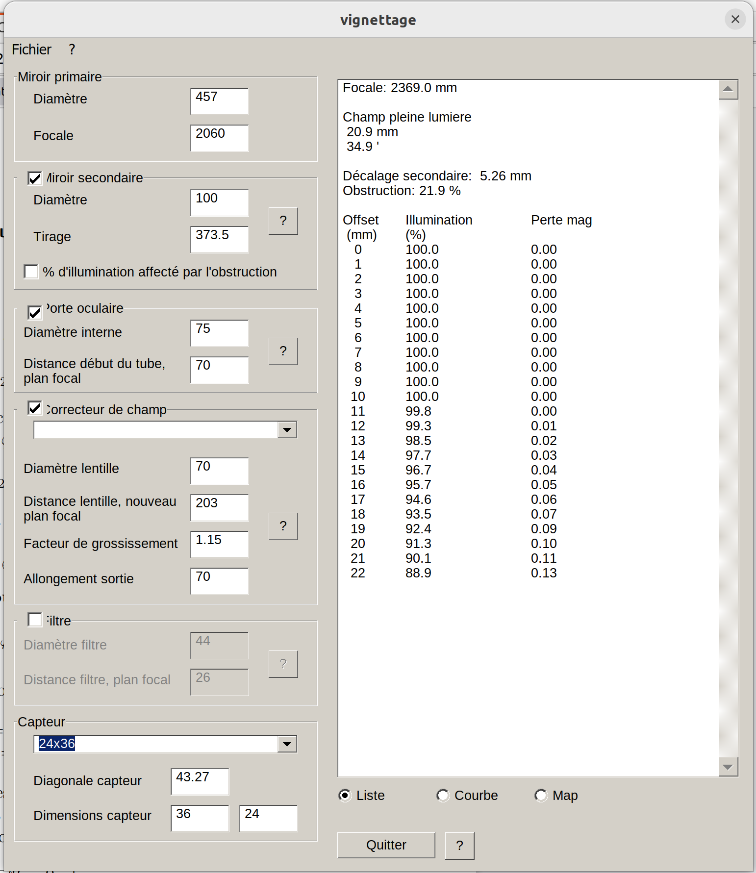

Maintenant les simulations avec le Big Paracorr, en supposant la distance primaire-secondaire optimisée.
Premièrement avec un secondaire de 100mm
873411560_Capturedcrandu2022-11-0613-24-45.thumb.png.f7b5a806d7569cbbbb72833cc8a51cc6.png

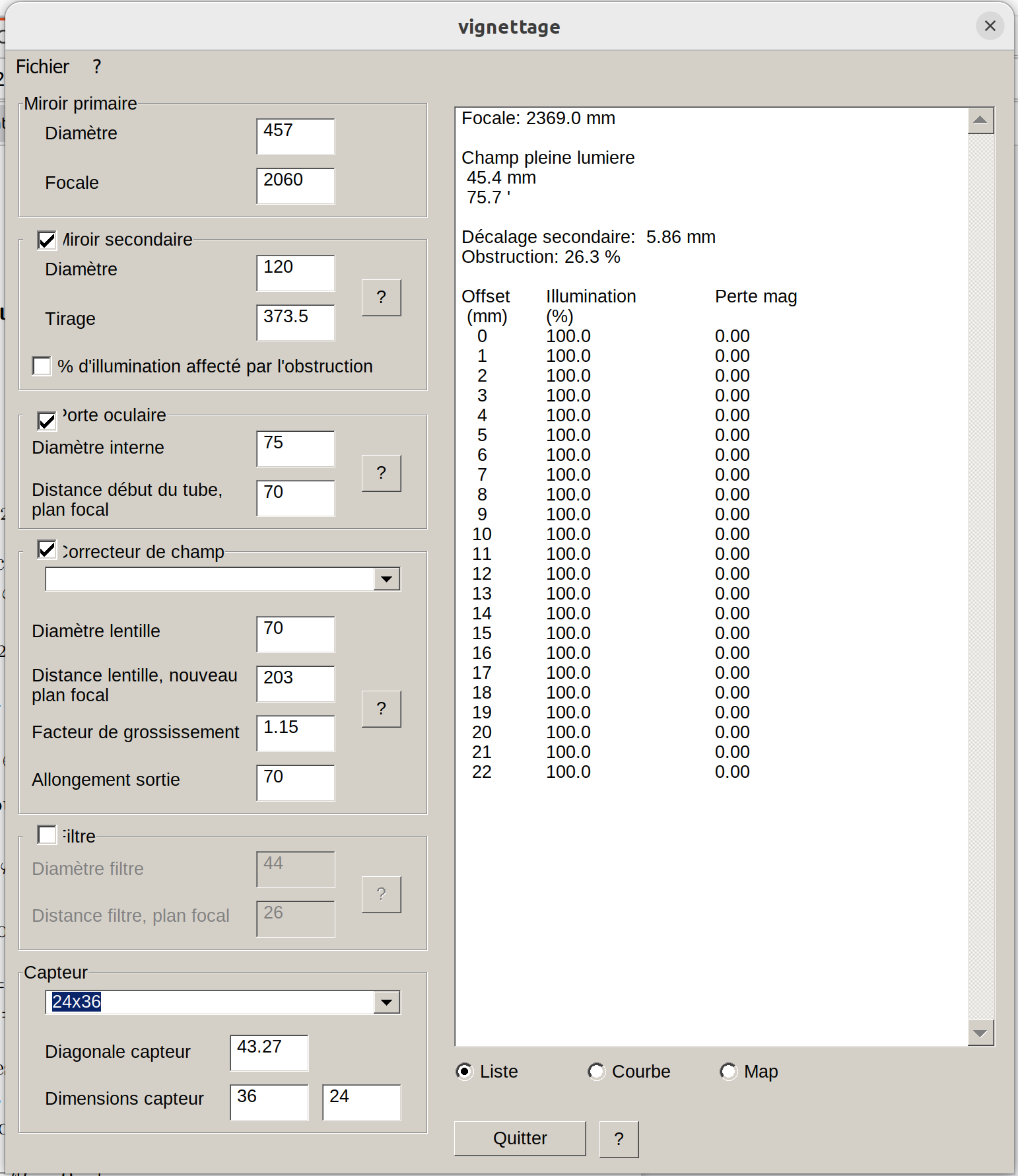

et deuxièmement avec un secondaire de 120mm
1590259476_Capturedcrandu2022-11-0613-24-17.thumb.png.8cf88a1a0e424c31fada63e597fa3d3e.png
120mm est le minimum pour illuminer complètement le plein format, mais je trouve que 100mm est largement acceptable (le vignettage est faible).
Ton secondaire actuel de 79mm n'est clairement pas suffisant (CPL=0), 90mm serait le strict minimum (80% d'illumination dans les coins du 24x36, si le centrage du secondaire est parfait).
A noter que j'ai utilisé 70mm plutôt que 72mm pour le déplacement du plan focal par le correcteur, en raison d'un bug du logiciel (il n'accepte pas des valeurs >70mm).
Modifié par danielo

373,5 mm entre le miroir secondaire et le plan focal natif ( J’ai besoin de comprendre les termes, c’est quoi le plan focal natif, sans accessoires, PO complètement rentré  ? )
Donc je devrais avoir cette distance entre le centre du miroir secondaire et le bord extérieur du PO( l’endroit où l’ont met un oculaire) et le PO complètement rentré au minimum, est ce exact ou ai je dit une ânerie.
"Pour obtenir la mise au point avec le correcteur installé lorsque la lentille d'entrée du correcteur affleure dans le tube, il faut  une distance de (485÷2)+203−72=373,5mm entre le miroir secondaire et le plan focal natif  du télescope, càd en l'absence de correcteur de coma."
le plan focal natif
C'est la position du plan focal sans correcteur. Autrement dit, la position où se trouve le capteur de la caméra lorsque la mise au point est faite, sans qu'aucun correcteur ne soit utilisé.

Le PO n'a absolument pas besoin d'être complètement rentré, s'il est un peu plus court ça n'a pas d'importance. Il faut juste qu'il ne soit pas trop long pour être certain de pouvoir faire la mise au point. Il ne faut pas que la hauteur du PO entièrement rétracté soit supérieure à 125mm (en comptant les adaptateurs côté télescope et côté Paracorr)
Si tu reprends le schéma du Big Paracorr que tu as mis plus haut,  373,5mm correspond à la distance entre le centre du miroir secondaire et ce qui est noté "Image surface (without Paracorr)"
Tu vois sur ce schéma que, pour ce correcteur en particulier, ça correspond à peu près au bord extérieur du PO lorsque la MAP est faite (mais ce n'est pas le cas pour tous les correcteurs).

http://serge.bertorello.free.fr/calculs/posplan.html
Modifié par danielo
