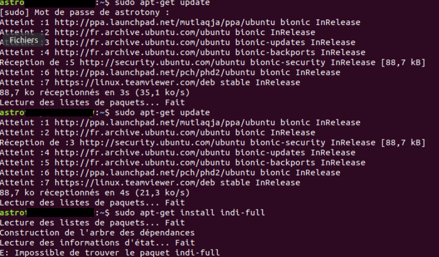

INDI qui veut pas s'installer sur UBUNTU 18
Bonjour à toutes et tous.
Suite à un crash de mon vieux pc qui était sous ubuntu 20 je suis repassé sous la 18.
Il faut dire qu'à la base c'était un vieux windows et que malgré ubuntu, sous la 20 il ramait un max.
Avec la 18 c'est mieux et j'ai donc refait mon ancienne config c'est-à-dire kstars avec ekos et Indi.
Après avoir réalisé toutes les mise à jour j'ai suivi les différents didacticiels pour réinstaller tout ça ... ça ne marche pas....
Le soucis c'est que je n'arrive pas à installer les paquets d'INDI.
J'ai beau suivre la procédure, ça me met un message d'erreur.
Donc l'ai bien fait : sudo apt-get add-repository ppa:mutlaqja/ppa puis sudo apt-get update et enfin sudo apt-get install indi-full mais j'ai l'erreur "E: IMPOSSIBLE DE TROUVER LE PAQUET INDI-FULL"
Si je lance tout de même Kstars et Ekos en simulation ça fonctionne mais dès que je branche mon matériel il ne veut pas se connecter à ma monture ou mes caméras, il me dit qu'il manque les pilotes.
Je suis à cours d'idées... Je me suis dit que c'était une mauvaise installation de ubuntu et j'ai essayé sous différentes saveurs comme Mint mais rien ne change.
J'en ai un peu ras la casquette de reformater et réinstaller une OS 😪
J'espère que l'une ou l'un d'entre vous s'y connait en ubuntu et saura me débloquer.
Dans l'attente de vous lire !! Merci
Merci pour ta réponse @waogll mais j'ai mal relu mon texte avant de publier.
J'ai bien tapé sur ma ligne de commande sudo apt-add-repository ppa:mutlaqja/ppa , d'ailleurs si ce n'était pas le cas le paquet [...]ppa:launchpad.net/mutlaqja/ppa/[...] n'apparaîtrait pas à la ligne "Atteint : 1 ..." .

il semblerait que le package indi-full ne soit plus dispo pour Ubuntu 18.04 bionic dans le repository de Jasem
Voir page ce dessous, sur le site tu peux filtrer les packages par distrib (liste déroulante e bouton filtrer au dessus de la liste des packages) . Pour Bionic il y a kstars mais plus indi, les deux sont dispos par contre pour le distrib Focal (20.04)
https://launchpad.net/~mutlaqja/+archive/ubuntu/ppa/+index?field.series_filter=bionic

La source du problème est que la version minimale de cmake demandée pour compiler la dernière version 1.9.9 d'INDI est la 3.13 mais seulement la 3.10 est disponible sous 18.04.
Une solution si tu veux vraiment rester en 18.04 est de compiler la version 1.9.8 depuis les sources.
