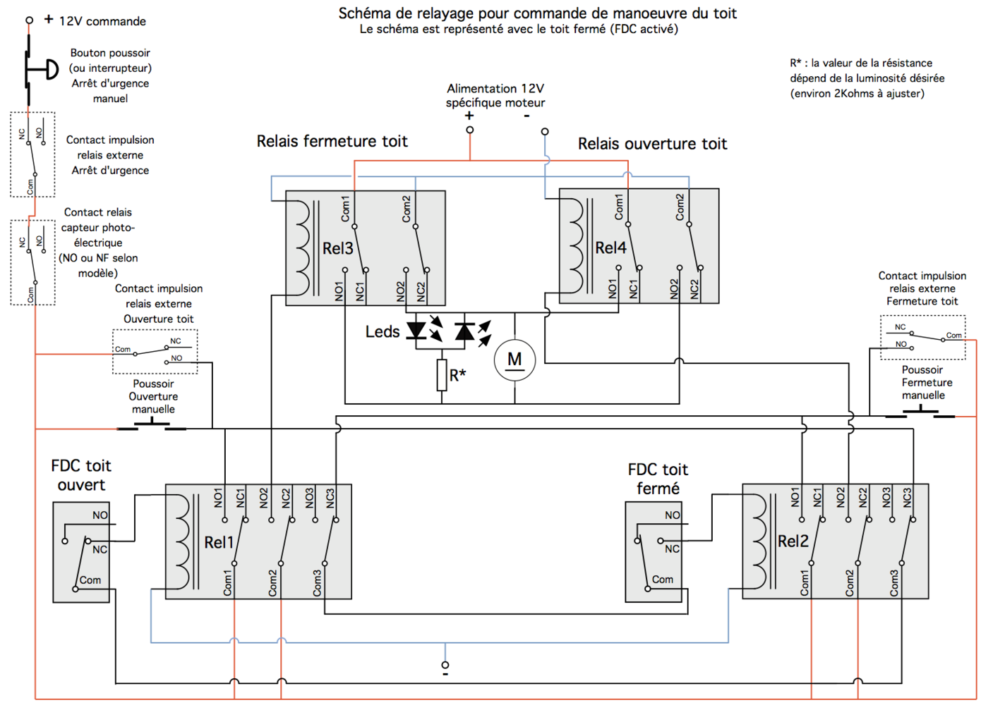

il recupere le signal no vers un pin de l arduino de la switchbox et il cogite  une version du flash, plus ascom.
1er test j avais oublie de connecter les dfc.
Vibrztion d 1 sec d'un des relais, puis test negatif.
Tout branché, en ayant separé les alims logique et moteur, test negatif....
anotations sur croquis sans importance, faites en cours de cablage pour memo
edit
change fusible 12v logic
si je branche les relais font sonette a l ancienne passant d une position a l autre a grande vitesse....
je reverifie tout.....
Il y a 5 heures, JMDSomme a dit :
Lequel de relais ? et test négatif. Quel test ?
Soit le plus précis possible lorsque tu constates quelques chose. Car il y a 4 relais ! Et décrit précisément ce que tu fais (exemple : appui sur le bouton ouverture, le relais 1 vibre, ...   Dur dur de faire du diagnostic dans ces conditions car on ne voit pas ce que tu fais.
En attendant, as-tu le moteur qui est raccordé ?
Si oui, tu peux déjà faire un test d'inversion du sens de rotation moteur. Si non, ça serait bien de le raccorder.
Tu débranches un des deux fils sur les bobines des relais 3 est 4.
Tu branches une alim 12V sur la bobine du relais 3 (peu importe le sens si tu as bien débranché un des 2 fils. Le moteur doit tourner dans un sens. Il faut évidemment que le 12V moteur soit raccordé (les 2 bornes en haut à droite du schéma).
Tu arrêtes l'alimentation 12V sur la bobine du relais 3. Le moteur s'arrête de tourner
Tu fais la même chose avec la bobine du relais 4. Le moteur doit tourner dans le sens inverse de l'essai précédent et s'arrête lorsque tu n'alimentes plus la bobine du relais 4.
Si tout fonctionne, c'est au niveau de la commande (relais 1 et 2) qu'il y a un problème. Il faut répondre à la première question.
PS : les 2 12V peuvent avoir la même source pour les essais. En fonction du couple au démarrage du moteur, il peut y avoir un pic d'intensité qui fait que si ton alim n'est pas suffisamment puissante, la tension 12V peut s'écrouler et créer des perturbations sur le reste des équipements connectés au même 12V. Mais pour des essais, pas de soucis si ça te simplifie la vie.

Un conseil, décable tout et rebranche fonctionnalité par fonctionnalité.
Commence par la commande d'inversion du moteur et quand ça marche passe à autre chose.

Des mon 1er message je m'inquietais des coils. Vu k jai crame 2 fusibles j'ai inversé toutes mes entrées coil (rouge noir) et j en suis la:
les fdc sont actif les inter non
0V en sortie moteur et si je branche le plus de l alim moteur rebelote ça bloblote
@Cedric02700
non... mais j'ai corrigé kk bugs de cablage.
Ma derniere verif selble conforme au schéma mais....
j'ai rangé le bazar et je reprend ça a tete reposée dans 2 semaines en rentrant de sardaigne.
la faut preparer les motos, doser les bagages, incluant masques,palmes et tubas 😃
Edit, tant que j alimente pas la prtie puissance les rel1 et 2 s enclenchent et resten comme ça
des que je mets 12v aux 3 et 4 ça part en parkinson....
il y a 3 minutes, Cedric02700 a dit :
En regardant vite fait, je dirai que tant que tu n'appuie sur rien, les relais doivent rester au repos.
ouaip mais les 1 et enclenchent a la mise sous tension... je dois avoir rate un truc.

J'en ai chié, j'ai douté, monté, demonté, remonté le système de relais de commande d'ouverture puis....
La solution est venue a moi.
Que son nom soit pastafarisé par le monstre de spaghettis volants aux boulettes de viande.
Ramen.
Ce magnifique garçon a trouvé la minuscule erreur sur le schéma qui rendait vains mes efforts !

Oui, bien sur.
Il s'agit des alims de coils de R1 et R2 qui sont reliées en com3 et pas com2. 🙂
Effectivement, vu qu'à la base, j'ai dessiné un relais puis duplication pour tous les autres, j'ai omis de corriger le numéro de la borne COM du trio de contacts. Je vais corriger sur mon schéma afin d'éviter une prochaine boulette.
D'un autre coté, si ce magnifique garçon (qui en douterait) avait l'habitude de faire du câblage, il se serait interrogé sur cette numérotation équivoque 😜
Bon, au moins comme ça, le prochain qui mettra en œuvre ce câblage n'aura plus aucune raison de ne pas réussir du premier coup ! Tu peux toujours te dire que tu as souffert pour ton prochain 😄
Les ravages du copier  coller.... je connais ... 😉
Le Francis a branché, entendu vibrer les relais, pris 40 secondes de reflexion et trouvé le bug. Je crois qu'il a une certaine habitude sur ce genre de bidules. 🙂
J'aurai pu y finir mes jours sans penser a remettre le schema en question ..
Et, ouaip, parfait pour les futurs usagers.
J'ai corrigé le schéma en question 😉
J'avais un autre schéma (légèrement différent de celui que j'ai publié initialement), mais qui présente l'avantage d'être d'une présentation plus clair pour celui qui n'est pas aguerri aux schéma de câblage filaire :
Ce schéma est plus représentatif (visuel) de la façon de réaliser le câblage "physique" des relais. Même si un numéro est erroné de borne, c'est moins perturbant.

Comme dis, il n'est pas tout à fait identique au schéma "originel" au niveau de la commande. Je vais le modifier pour qu'il corresponde exactement au schéma initial.
J'ai modifié le schéma de manière à le rendre plus simple à mettre en œuvre pour les "novices" en câblage :
J'ai également ajouté 2 leds facultatives qui permettent de visualiser l'alimentation effective du moteur. Choisir 2 leds de couleur différente afin de pouvoir faire le distinguo sur la polarité de la tension moteur.
Concernant la valeur de la résistance (1 seule suffit puisque les 2 leds ne sont jamais allumées simultanément), tout dépend du type de led utilisé (standard, haute intensité, ...) et de l'intensité lumineuse désirée (éclairage des maisons voisines ou tellement faible qu'il faut mettre le nez dessus). Certaines leds se trouvent directement encapsulées dans un boitier type voyant, plus pratique et esthétique qu'une led seule, mais c'est affaire de goût.
