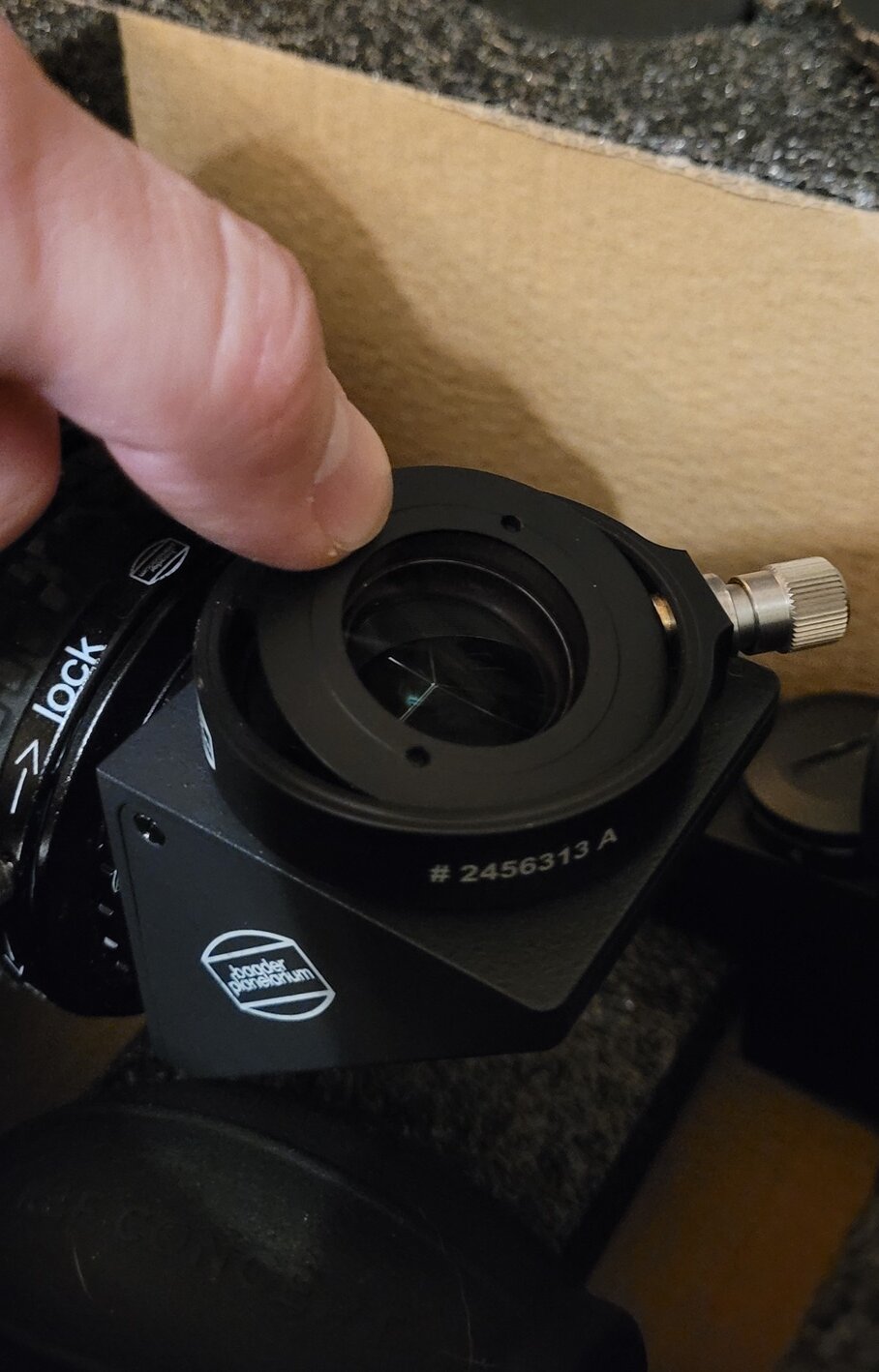

  Le 25/01/2024 à 18:53, olivufu a dit :
Bien sûr qu'il passe
Voir davantage
Quand on en avait parlé il était question d'impérativement démonter le QC pour fixer le GPx2.6, et c'est ce qui me gênait un peu à l'époque.

A tester en tout cas. Mais on y gagne niveau temps car on ne démonte pas le QC, et du fait qu'il reste sur le RC justement, le GP ne peut pas tomber, alors que si on enlève le QC si. Il faut juste que la lunette ne penche pas trop et encore. Et quand on dévisse le GP, il ne risque pas de tomber puisque le QC le maintient. Il faut juste faire attention lorsqu'on le tire qu'il ne tombe pas, mais de même si le QC n'est pas là en fait.
Dommage que Baader ne fournissent pas une espèce de pince avec deux ergots et avec une sorte de ressort, qui serre le GP quand le dévisse

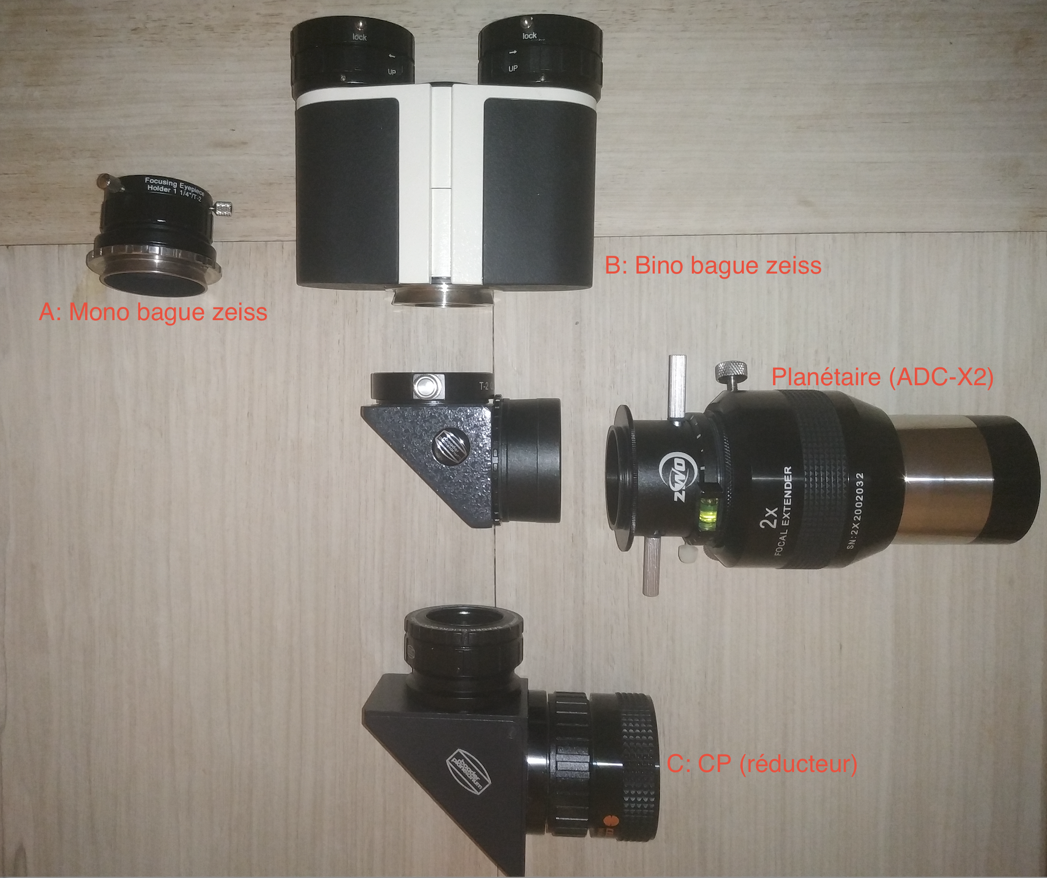

  Le 25/01/2024 à 19:08, EboO a dit :
comment procèdes-tu au niveau de ton montage ?
Voir davantage
Voici mes configs sur SCT :
- Montage polyvalent : A (mono) ou B (bino) avec au besoin le 1.7x sur la bino. Paires de 35 26 18
- Montage planétaire : j'ajoute à l'avant le bloc tout prêt ADC/télécentrique (le primaire reste à son exacte position d'origine)
- Montage CP avec le réducteur pour du mono (35 24 14 10 6.7)

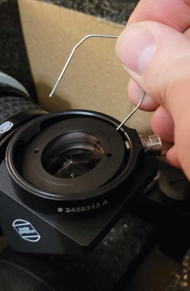

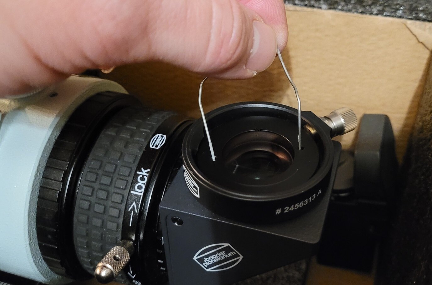

Non non tu peux le visser. J'ai utilisé les deux trous sur le GP que j'ai marqué par deux flèches rouges sur la photo juste avant, avec un trombone ça marche sans problème. Il me faudrait juste un outil, en plastique, un peu plus élaboré, qui maintient une certaine pression quand tu visses ou dévisses pour récupérer le GP directement avec l'outil, se serait plus simple. Et une fois dévisser tu peux passer la tige du trombone entre le GP et l'intérieur du QC pour l'enlever et tu peux le prendre avec le pouce et l'index sans soucis, franchement ça se fait assez bien.
Mais je n'ai pas dis que ce n'était pas possible, j'ai ce matériel, je le sais bien. D'ailleurs, heureusement que c'est possible sinon on ne pourrait pas revisser le QC après avoir vissé un gk.
Mais enfin, regarde tes photos avec ton trombone, si ça te convient tant mieux, mais je ne pense pas que beaucoup d'autres utiliseront cette méthode. C'est juste ça que je dis.

@olivufu merci pour la photo, je comprends les montages A et B, en revanche le montage C je ne comprends pas : tu fais du CP avec un réducteur pour avoir un champ plus large ou il y a une autre raison ?

Tu me posais la question de comment je faisais, je t'explique juste.
L'idéale est d'avoir un outil plus adéquate, faut que je réfléchisse juste à quelque chose qui marche bien et de plus pratique.
  Le 25/01/2024 à 20:19, EboO a dit :
@Astro-N5 l'outil que tu évoques existe chez Baader il me semble, mais je n'ai pas la référence.
Voir davantage
Oui j'ai vu, mais la pince n'est pas adaptée pour le montage que j'ai, c'est pour l'utiliser avec un autre montage malheureusement.

  Le 25/01/2024 à 20:23, olivufu a dit :
exactement oui.
pour plein de raisons dont celle entre autres d'utiliser le max de champs de mes sct en restant en 1'25:)
Voir davantage
Tu éveilles ma curiosité, quels sont les autres ?
Il faudra que j'essaie avec la mienne, ça doit faire un champ sympa
  Le 25/01/2024 à 20:34, EboO a dit :
Voir davantage
Je ne veux pas digresser sur le sujet de Astro-N5, mais les voici :
- je n'ai que des oculaires en 31.75mm et les grossissements, champs et pupilles de sortie qu'ils m'apportent me conviennent très bien sur mes instruments
- je récupère des focales et pupilles de sortie très intéressantes en les associant au réducteur
- le champs corrigé est meilleur avec mon 24 sur le .63 qu'avec les 40mm 2" que j'ai essayé (pour le même champs réel donc)
- j'adore la modularité du t2 que j'utilise tout le temps, et il diaphragme à 34mm, donc rester en 1'25 me va bien
- le 1'25 est léger et facile
- le 1'25 est moins onéreux
- je peux monter des filtres en 31.75
- Je ne fais quasiment jamais d'observations planétaires en même temps que des observations du ciel profond poussé. Avoir deux montages différents ne me pose aucun souci
- j’essaie d'optimiser chacun de mes montages (notamment le backfocus) pour réduire au maximum l'aberration de sphéricité de mes sct. Tout est plus simple en 31.75.
