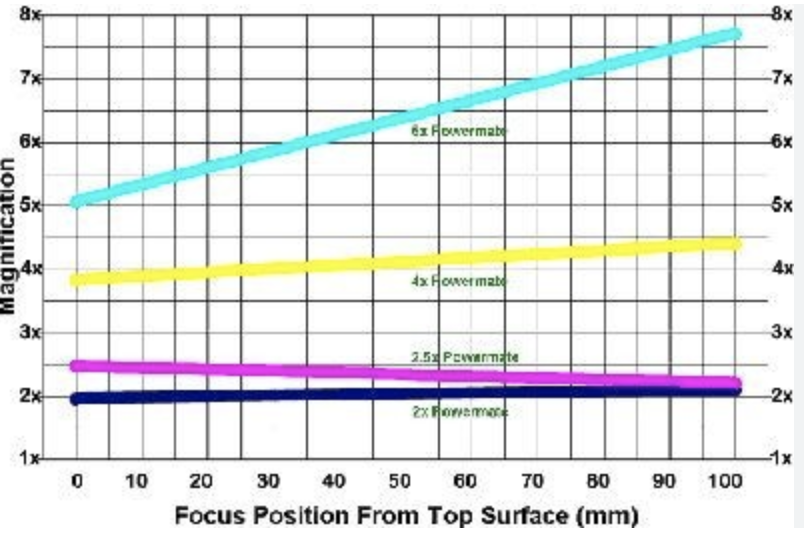

Toute la problématique, c'est d'obtenir la map en divergeant au bon endroit et avec le bon coef multiplicateur.
L'avantage d'une télécentrique, c'est de garder plus ou moins le même coef multiplicateur quelque soit l'endroit ou elle se trouve. Mais comme avec une barlow, le point focal ne sera pas du tout repoussé au même endroit selon l'endroit ou elle se trouve dans la chaine.
Dans un montage classique sans allonge, diverger avant le renvoi - et selon le coef multiplicateur - risque de rendre la map impossible malgré la bino.
Avec le 1.7x, aucun souci à priori (surtout que c'était plutôt un peu moins en réalité), mais avec 2x c'est déjà très très limite et il faut parfois déjà ajouter un tube allonge. Le 2.6x devant le renvoi, bien qu'il soit monté le plus possible en aval puisque vissé entre le nez et le renvoi, risque d'être trop en limite à cause de son coef trop grand. Et là, ça dépendra des instruments, d’où les tests en terrain pour se passer l'info entre nous.

Avec une courte allonge ajoutée à l'endroit ou tu as actuellement tes bagues 2", ta PM et ton gk ne seront plus montés autant en amont du point focal initial, et la map devient accessible. C'est la config de foldedol.
C'est le même principe que lorsque l'on met une barlow, même X4, très proche du point focal inital (dans un renvoi coudé par exemple). On obtient toujours très facilement la map. Mais si tu la places loin avant, alors là, c'est une autre affaire sur une lunette (contrairement à un SCT ou il n'y a aucun souci, au contraire même car ça compense complètement un montage planétaire très long ADC/bino, et le primaire est pile poil là ou il doit être par rapport au secondaire).

vos deux PM semblent quand même très proches au dela des 100mm
En revanche, je pense qu'il ne te manque pas grand chose sur ta photo 1 EboO pour que ça passe.
Soit tu ajoutes encore un peu de bague devant la PM, soit tu remontes le PO de la PM à la place du t2 ring et tu rentres ton rc avec un nez.
Mesure ensuite ce qu'il te manque en sortie de bino, mais ça ne doit franchement pas aller chercher bien loin....
A noter que d'un oculaire à l'autre, il peut y avoir un delta aussi mais c'est assez léger. J'ai un bon gros cm (à re vérifier) entre mes eudia 35 et les autres.
Modifié par olivufu
Je suis d'accord sur le 1D-1,5D, c'est aussi mon objectif avec de la réserve pour 2D si le ciel le permet.
J'essaierai avec le Po 1,25" de la PM et en changeant le nez. Au moins pour voir, le second montage ne me déplaît pas, simplement optiquement c'est mieux PM devant c'est ça ?
