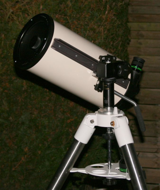

Pour les amateurs d'Intes 150 dobsonisé, techniquement un montage microstar:
C'est une configuration très agréable à utiliser. Un diviseur de focale et un pano 24 ouvrent de nouveaux horizons.
Du coup la longueur de la mise en température devient plus pénible. Le manque d'un ventilo se fait sentir. A voir du côté de OO, ils ont un ventilo qui s'adapte sur le PO, se pourrait être une solution facile et elegante. Je ne pense pas faire l'essai, le tuyau est en vente.
