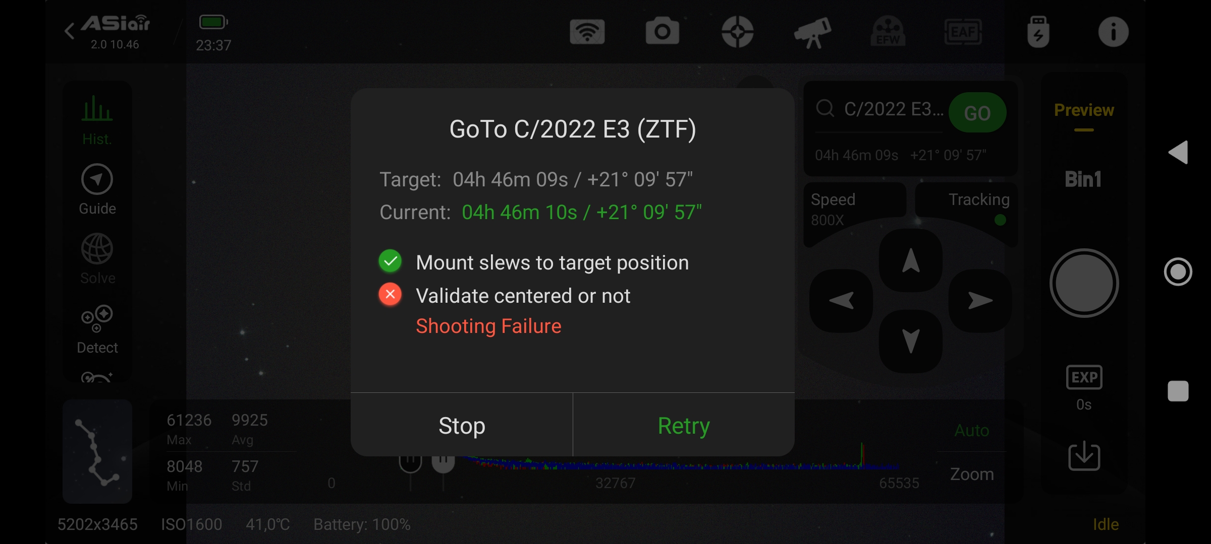

Screenshot_2023-02-12-23-37-08-378_com.zwoasi.asiair.thumb.jpg.92ee0f175126741a244669ebc39c85f5.jpg
à l’instant, djen5060 a dit :
Voici après réussite d'aujourd'hui j'ai eu a nouveau le message d'erreur je suis sortie dehors et j'ai remarqué mon appareil photo était batterie faible et impossible de voir les étoiles a cause du brouillard problème résolu Merci pour votre aide
