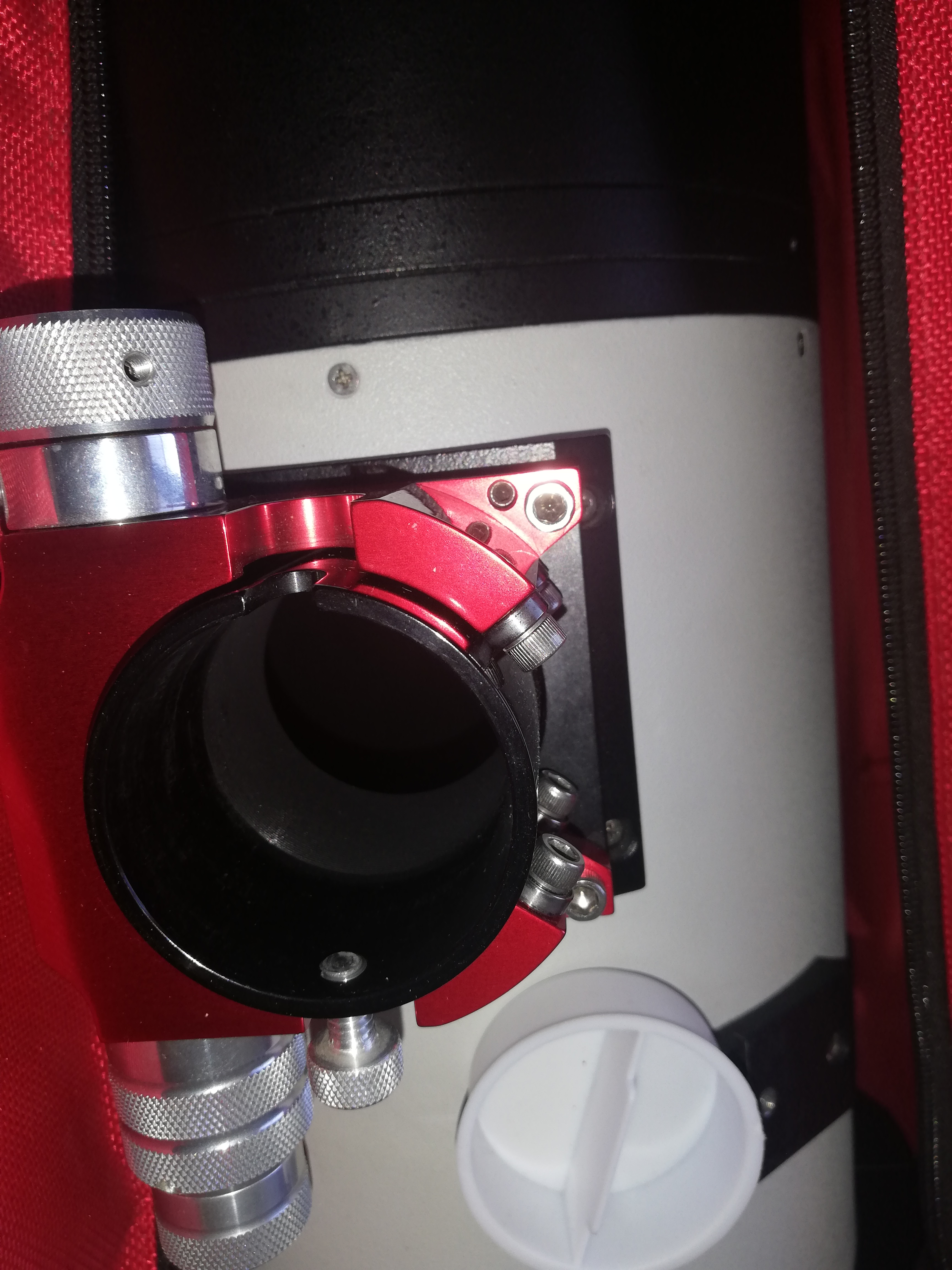

IMG_20230204_134611.thumb.jpg.c162526d1ee92e9332a53cf8ec8412bf.jpgJ'ai une vis de serrage sur ce porte oculaire Moonlight, ce qui n'est terrible.
Je suis preneur si vous avez une idée pour remplacer le  tube coulissant par un autre tube avec une bague de serrage ce qui m'évite un remplacement du po .
Je joints 1 photo du porte oculaire .

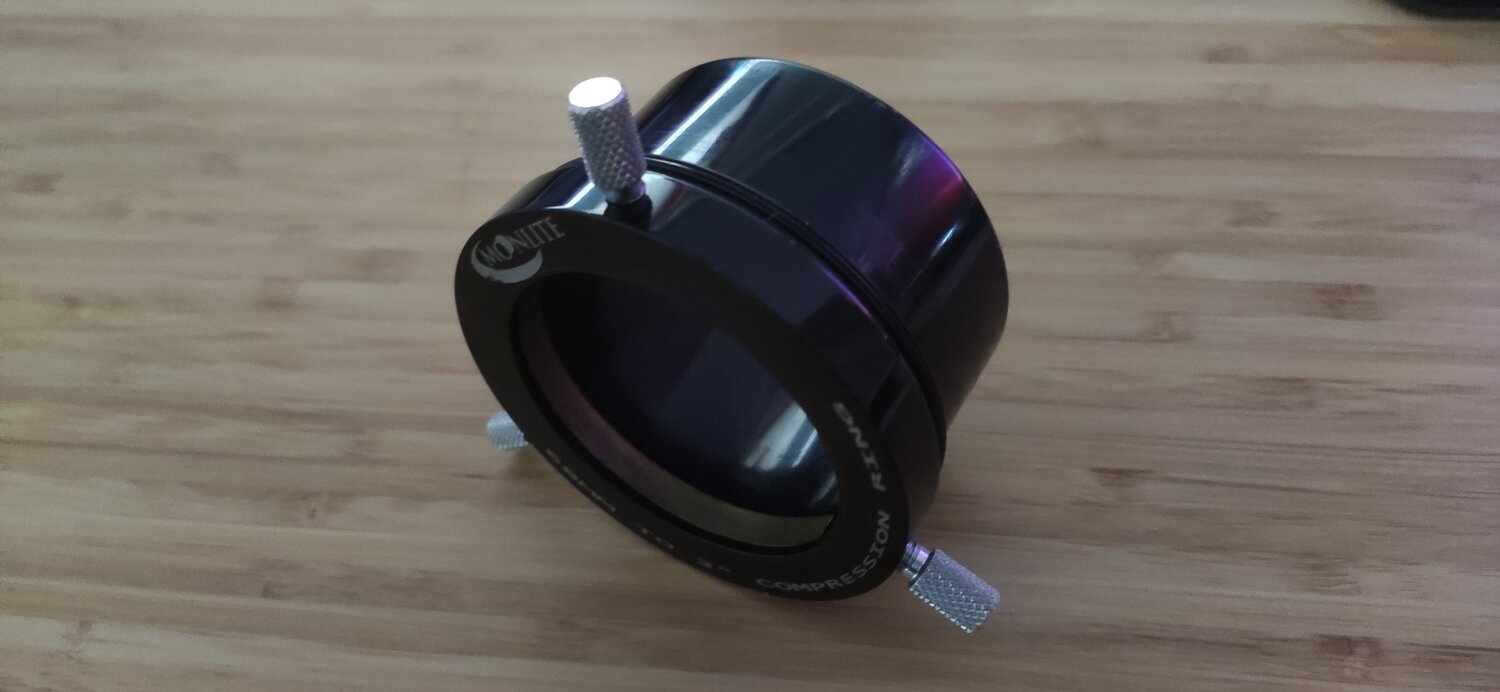

J'ai un PO Moonlite sur un Ritchey Chretien, cette partie est filetée à l'intérieur sur un diamètre 67,xx mm (un truc en pouce probablement). Je peux y visser cette pièce pour des oculaires en 2", j'ai également la même pour du 1.25" :

Je voudrais éviter si possible de rajouter une rallonge, c'est pour garder la map en mode bino et mono.
Il faudrait que je trouve un autre tube court de cette marque avec une bague de serrage.
Il y a 2 heures, jj06 a dit :
C'est parce que tu possèdes l'ancien modèle des Moonlite comme à l'époque des produits TeleVue conçus de la sorte. Aujourd'hui, il y a partout une bague de serrage et 2 ou 3 vis. A part tomber sur un fond de stock des revendeurs (bonne chance !) et ce tube ne faisait pas partie des pièces généralement stockées comme les PO. De plus, depuis plus de 2 ans, bcp de revendeurs ne font plus Moonlite puisque ce dernier n'est plus en capacité de proposer les versions de base non motorisées à cause de la crise. De fait comme dit dessus par Krotdebouk, tu es bon pour commander en direct si aucun revendeur ne veut ou peut te commander la pièce et payer le prix fort, rendu chez toi...

Et tu n'as pas essayé simplement déjà avec une bague à serrage concentrique comme la Kepler ou autre ? Tu veux absolument changer le tube complet ?

Merci Skywacher 707 pour ces infos.
Je suis ouvert â d'autres astuces. Comment tu comptes adapter la bague Kepler sur le tube  en sachant qu'il n'y a pas de filetage ?
Je parlais simplement de la bague de réduction 50,8-31,75mm à serrage concentrique pour centrer au mieux tes accessoires, mais uniquement en 31,75mm bien sûr. Sinon, tu n'as pas d'autre choix que de recommander le "drawtube" de chez Moonlite qui remplacera l'ancien.

Le diamètre externe sera le même? Le tube à l’air fin pour y caser l’alesage de la bague?
il y a 14 minutes, krotdebouk a dit :
Drawtubes are available by email request for $75 (any size /style)
C'est ça. C'est à dire prix rendu France, en commandant direct chez Moonlite ou en passant par un revendeur qui acceptera encore de commander chez lui, ce sera une centaine d'Euros le Drawtube.

Oui, c'est bien le coulant de 50,8 qui m'intéresse avec une bague de serrage .Il faudra que je commande cette pièce au USA de toute manière mais plus de 100 euros ça fait mal quand même! Dire que j'ai revendu auparavant pour une modique somme un "drawtube . Je regrette aussi mon porte oculaire Moonlight CR2 couleur bleue .
