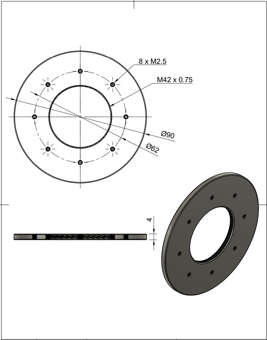

Je me suis fait usiner une plaque avec raccordement en M42 pour pouvoir monter ce DO sur une autre caméra couleur pour laquelle je n'utilise pas de RAF. Dommage que ZWO ne propose pas l'adaptation..

Il y a 1 heure, krotdebouk a dit :
Oui car il est fixé par 4 vis sur le capot de la RAF. Le prisme se retrouve bien aligné et au dessus du grand côté du capteur.
https://astronomy-imaging-camera.com/product/oag-l
Pour ton 6D, il faut que le diamètre de passage ne vienne pas occasionner de vignettage (44 mm de diagonale pour le capteur + un peu de marge vu que le flux lumineux est un cône). Si tu n'as pas envie de bricoler, il serait peut être plus simple de prendre un DO adapté au 6D, par exemple : https://www.univers-astro.fr/fr/diviseur-optique/768-diviseur-optique-pour-appareil-canon-tsoptics.html

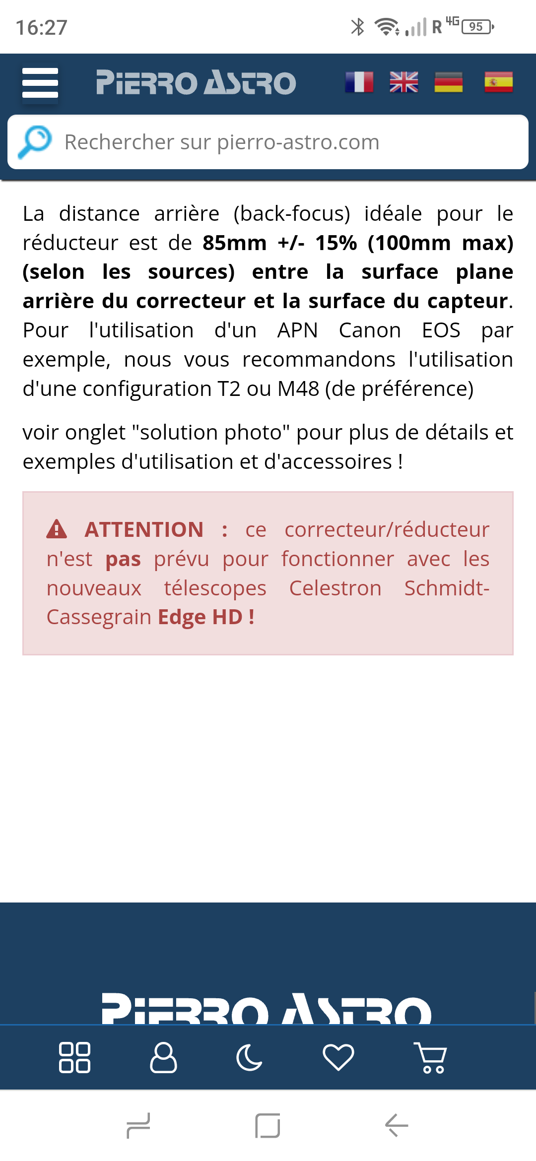

En gros, avec le 6D je peux coller le réducteur correcteur de 0.63x ? Il requiert 85mm de backfocus
Oui bien sûr... mais ne t'attends pas à avoir une belle image sur la totalité du capteur, ça sera même sur une petite partie du capteur seulement que les étoiles seront rondes. Pour l'avoir utilisé sur un C9 XLT (non Edge donc) avec une ASI1600 (APS-C) et une 183 (15 mm de diagonale), le cercle image corrigé du réducteur x0.63 est assez faible, inférieur aux 15 mm de l'ASI183. Pour rappel, ton capteur FF a une diagonale de 44 mm. Il en existe un plus haut de gamme chez Starizona qui ne donnerait que 27 mm de correction (clic).
Le BF du réducteur Celestron x0.63 varie selon les sources entre 85 et 101 mm. J'ai essayé avec les deux distances, ça n'a pas changé radicalement le truc. Ceci posé, le vignettage en serait presque secondaire. Le guidage en parallèle reste peut être à envisager aussi..

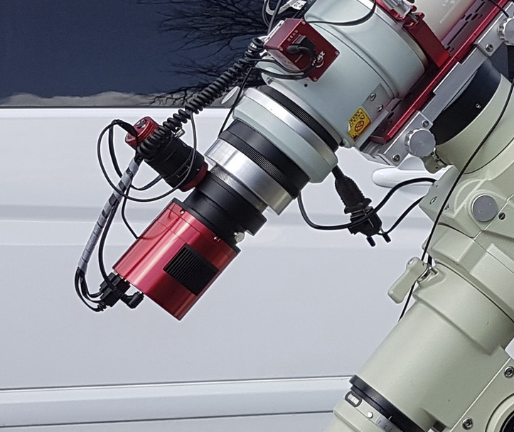

J'utilise l'OAG-L avec ma 6200 couleur et ça marche très bien, à condition de monter le tiroir à filtres associé.
C'est quel tiroir à filtre ? C'est justement pour un tiroir à filtre devant une 533MC (tout ZWO) que j'avais fait usiner cette plaque, une subtilité m'aurait échappée..
Je m'en sers maintenant sur une 294MC sans le tiroir à filtre, le filtre L est monté dans la bague qui est devant la caméra. Ce qui est derrière la plaque c'est juste une pièce faite à l'imprimante 3D pour recouvrir les vis qui dépassent afin de ne pas blesser mes petits doigts... J'ai 85 mm de BF sur ce réducteur CCDT67 qui est sur un RC8.

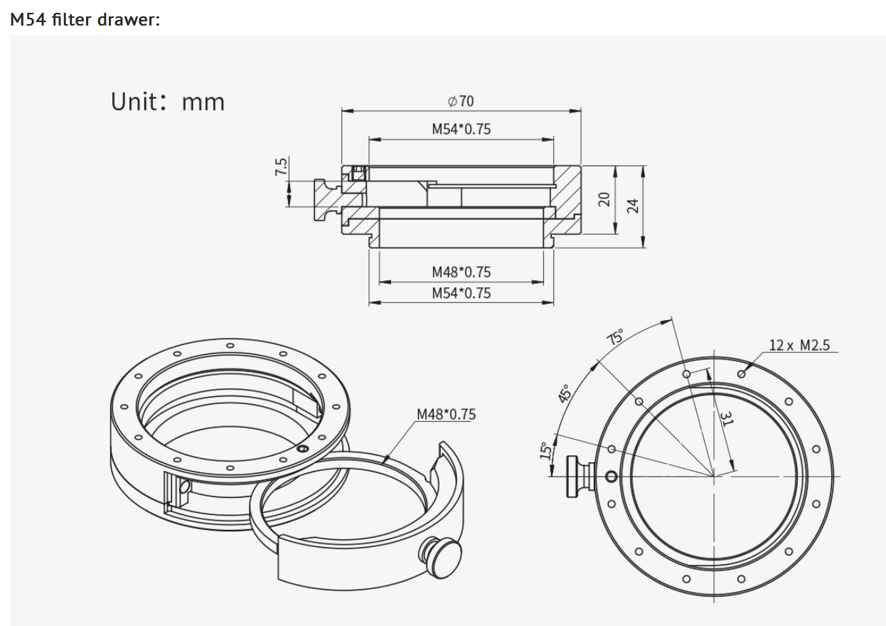

Il y a un truc qui m'échappe là :) Comment est fixé le DO XL sur le tiroir ? Mon DO, le ZWO XL se fixe sur la RAF par 4 petites vis M2.5, je n'avais rien pour le fixer sur le tiroir. La fabrication du DO a changé ou bien ?
J'ai édité entre temps.
Sur le tiroir M54 tu vois sur le lien que j'ai donné tout un tas de taraudages qui permettent de monter l'OAG-L dessus.
Ce n'est pas le cas avec le tiroir M48/M42
Mais...
Il suffit de prendre le tiroir M54, et de monter à l'arrière une bague M54 vers M48 et ensuite la bague M48-M42 livrée souvent avec les caméras.
L'ASI533 n'est pas foutue pareil que les 2600/6200. C'est du M42 mâle.
Sur les 2600/6200 c'est du M42 femelle (2600) ou M54 femelle (6200).
Mais on arrive à les adapter.
J'édite encore :
Regarde bien ce schéma :
Tu as en sortie du tiroir M54 un filetage M54 mâle (pour l'ASI6200) et un taraudage M48.
Dans ce taraudage M48 tu visses la petite bague M48/M42 livrée avec l'ASI533 et t'es bon.
