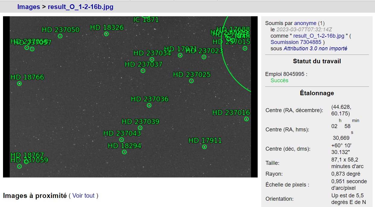

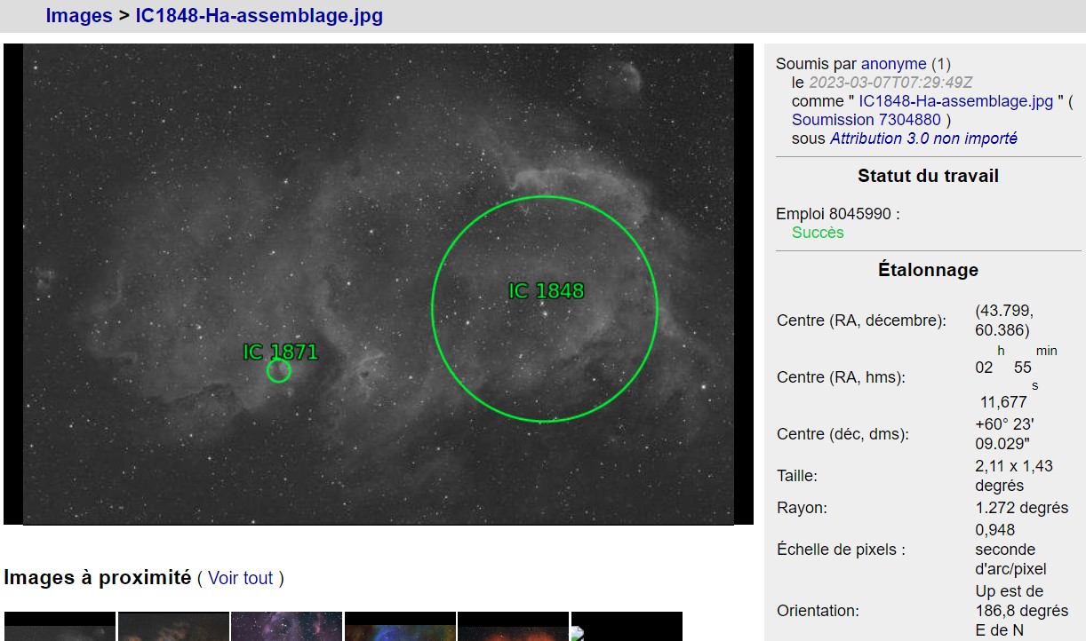

Salut ! J'ai passé result_O_1-2 et IC1848-Ha dans Astrometry.net, tu ne pointes pas tout à fait au même endroit :)

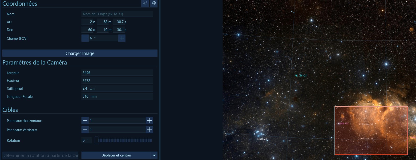

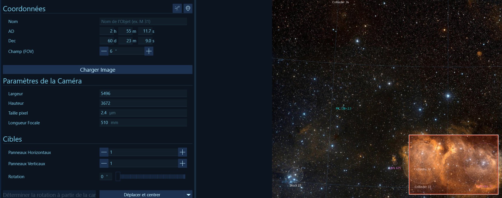

Vu avec NINA ça donne ça
L'image OIII est principalement cadrée dans la zone où il y a peu de OIII... Un petit truc, parfois quand je fais du OIII ou du SII et que le signal est faible, je commence par une image en Ha pour vérifier le cadrage ;)

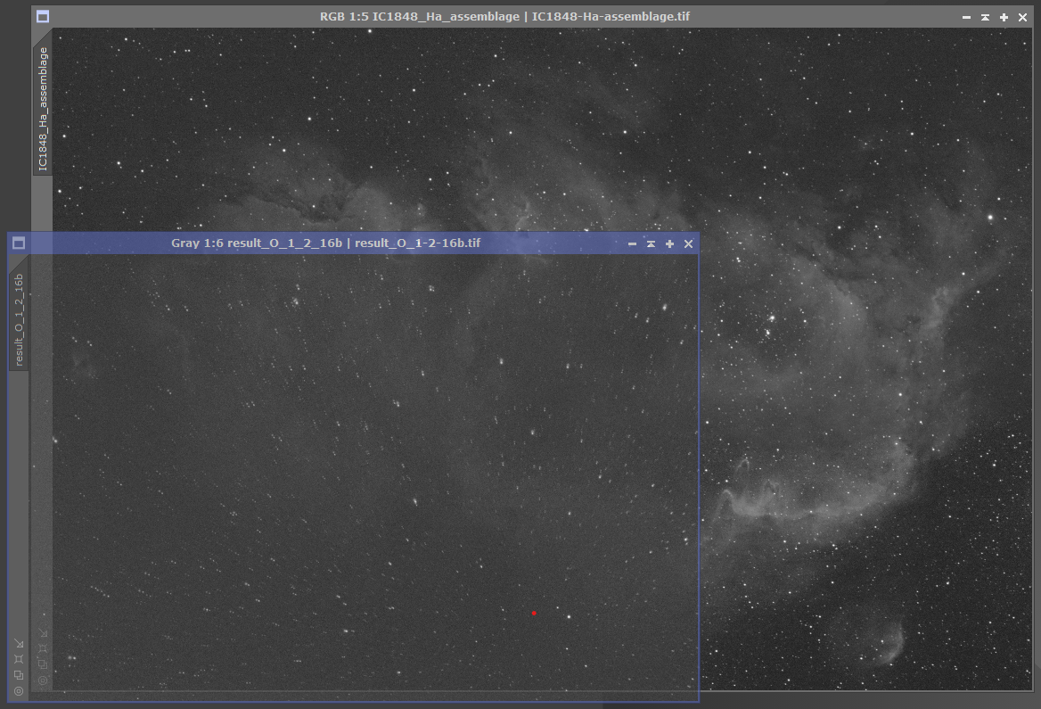

Edit : il y a aussi un autre truc que je n'explique pas ! Une fois redimensionnées et alignées à l'oeil (on voit les étoiles par transparence, j'ai légèrement décalé les deux images pour le mettre en évidence), ya un truc qui cloche.
Les images ne couvre pas le même champ...

Pour le décalage, j'aurais peut-être dû préciser que l'image Ha est le résultat de l'assemblage de ma mosaïque 4 panneaux réalisée il y a quelques semaines déjà alors que mes 3 images OIII datent de Dimanche soir et correspondent chacune à un des panneaux de la mosaïque donc il me semble normal que l'image OIII ne couvre qu'un quart de mon image Ha à moins que je n'ai pas compris ce que tu as voulu dire. A savoir aussi que je n'ai pu avoir que 3 panneaux sur les 4 pour le filtre OIII car au moment d'imager le 2_2 des gros nuages sont passés et les prises ne sont pas exploitables.

Je n'avais compris comme ça, je pensais que tes 3 images OIII étaient aux 3 durées d'exposition 5, 10 et 15 minutes.. et j'ai pris celle du milieu :)
Poste plutôt une brute d'empilement en .fit. Autre remarque, la pleine Lune et le OIII ne font pas bon ménage du tout..
