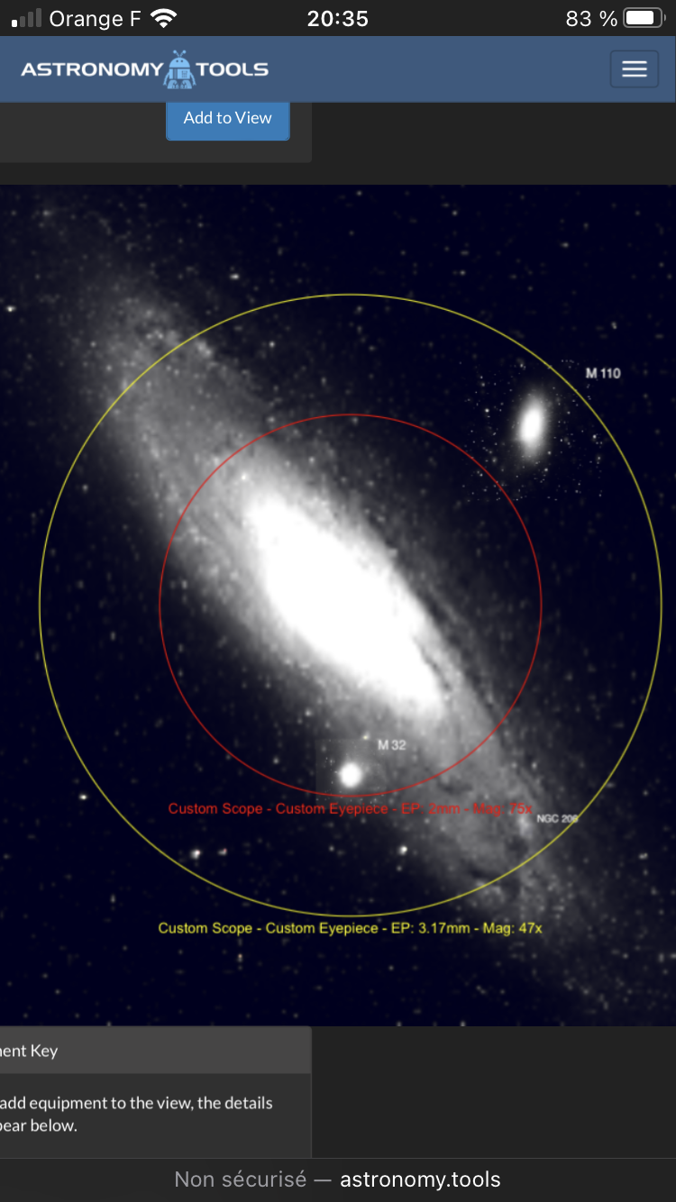

Voici une simulation dès champ maxi que tu peux obtenir avec ton télescope en 1,25" (rouge, 0,9°) et en 2" avec ce 38mm (jaune, 1,4°)
Aaaah oui !!! ,Magnifique !
Alors voilà,
Je possède ce qui suit:
Renvoi coudé 50,8.
Adaptateur oculaire 1,25° et 2°.
Oculaire 30 mm
".        ".    28 mm
".          ".  15
".      ".       12,5
".       ".       9.
Reste à faire l'achat d'un 38/70...j'imagine 🤔🙂.
Bien à toi,et merci,
SCOT.
