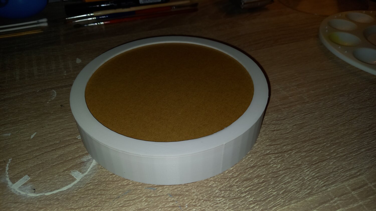

Bonjour, j'aurais quelques questions concernant la feuille solaire astrosolar OD5 :
- Déjà j'ai vu qu'il fallait bien sûr verifier l'état du filtre au préalable en regardant vers le soleil avec ( sans telescope ), mais je me demandais à quel point on doit vérifier si il est abîmé ou non ? Est ce que un tout petit trou ou une petite rayure peuvent suffire à devoir annuler l'observation et changer de filtre ? Et par conséquent, à quel point cette feuille est elle fragile, est ce quel est percable ou cassable facilement et quel est sa durée de vie ?

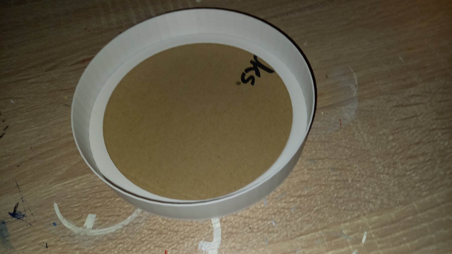

- Ensuite je compte fabriquer ma propre monture pour filtre imprimée en 3D comme sur les photos ci jointes ( le carton remplace la feuille pour tester ). Tout d'abord est ce que je peux mettre de la colle sur la feuille astrosolar pour pouvoir la coller à la monture du filtre, cela ne risque t-il pas de l'endommager ? Dans le doute j'ai également imprimé ma monture avec un remplissage de 100%, pour avoir le moins d'opacité possible, est ce que la lumière du soleil risque de quand même passer "à travers" l'épaisseur du filtre et poser un danger ?

Ce n'est pas si fragile que cela et en cas d'un petit trou ou rayure un peu de scotch opaque dessus doit suffire à masquer les dégâts sans trop influer sur la qualité optique.
J'éviterais par contre la colle. J'ai toujours monté les miens avec un scotch double-face : https://www.webastro.net/forums/topic/164058-filtre-astrosolar-pour-mon-250mm/
