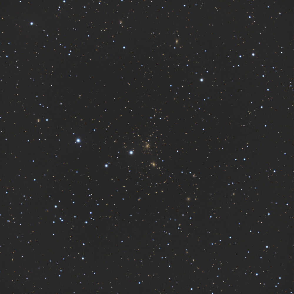

La constellation de la chevelure de Bérénice est un vrai nid de galaxies !
Ici seules les étoiles sont de couleur blanches ou bleues,  le reste ce sont des dizaines de galaxies répertoriées aux catalogues NGC, IC, PGC
Setup : FRA500 f:3.9 sur monture GEM28, ASI 533MCPro (gain100/-20°C), 27 poses de 60 secondes
Bon ciel les astros

en à peine 30 minutes, c'est un joli résultat, Bravo !!
Reste juste à cumuler les poses pour réduire le bruit et limiter les artéfacts autour des étoiles !

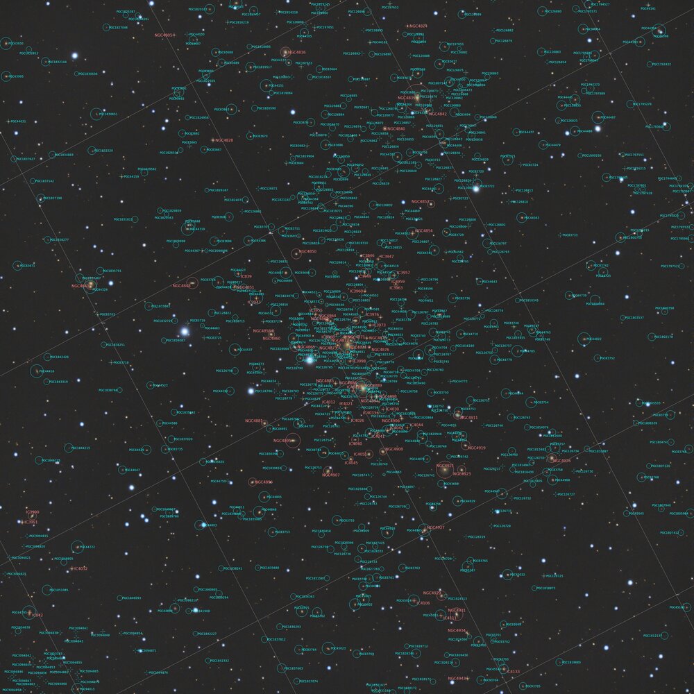

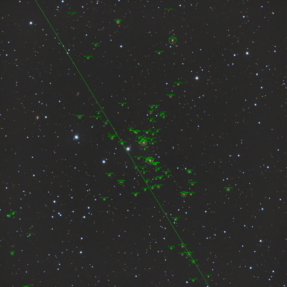

Bonjour JP,
merci pour ton message, voici les données issues d'Astrometry.net : la calibration et le champ annoté.
Cdlt
Avec les coordonnées de l'image, on arrive plus facilement à faire l'annotation.
Avec Pixinsight et le catalogue PGC complet, il y a quelques 680 galaxies supplémentaires identifiées en plus des NGC/IC :
En prenant des catalogues plus récents, je pense qu'on en identifierait encore plus 😱

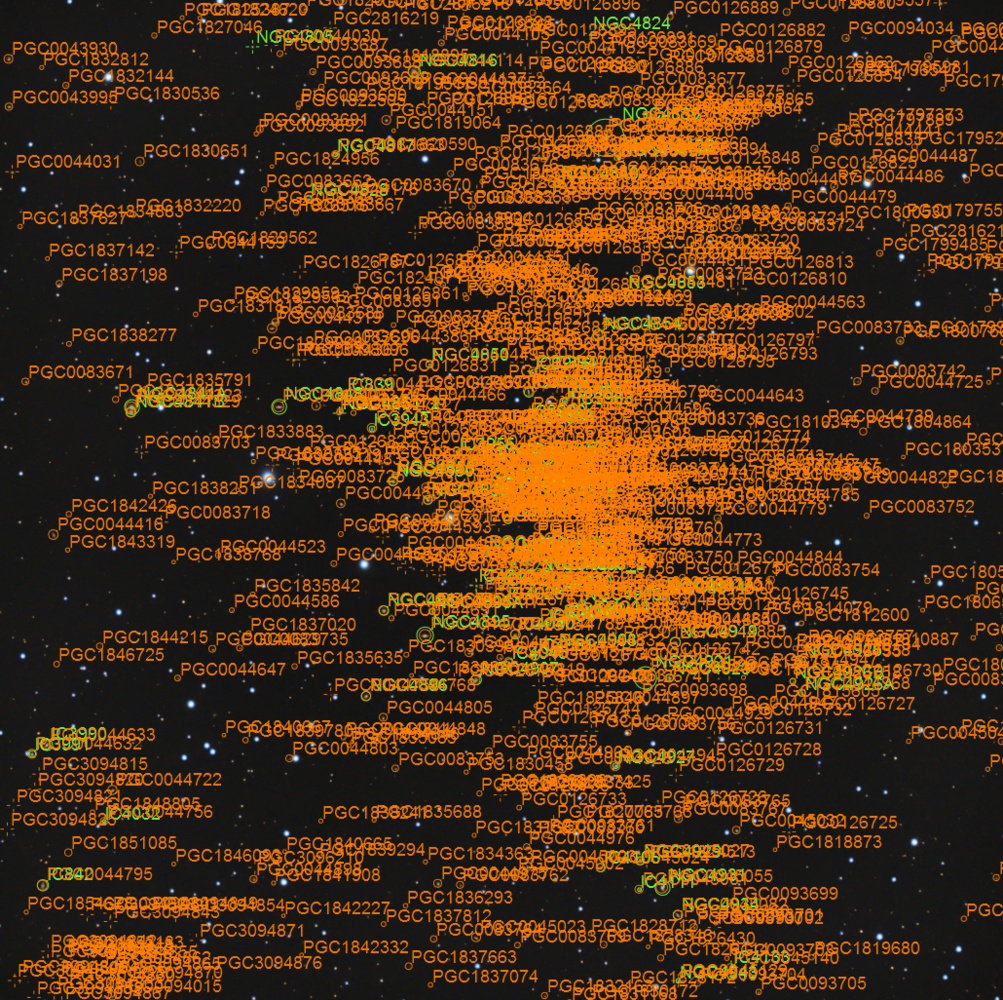

J'ai un peu galéré avec la dernière version de SIRIL, ou tout au moins depuis qu'il est possible d'avoir plus d'un catalogue perso. Vu que je ne savais pas quel est le nom qu'il faut donner aux catalogues supplémentaires (je n'ai rien trouvé dans la documentation), cela m'a pris un peu de temps.
2ème soucis, l'annotation via un catalogue personnel s'effectue bien, mais vu que j'utilise SIRIL très rarement, je ne vois pas comment enregistrer l'image annotée dans sa taille nominale. Lorsque je fais une copie, si j'ai l'image en totalité, elle est petite et vu le nombre d'annotation, c'est illisible, et si j’agrandis l'image, je n'ai que la partie réduite annotée.
Voila ce que donne l'annotation avec le catalogue PGC complet, c'est illisible. En plus, je ne sais pas si la taille des caractères est modifiable :
Si vous avez idées.
