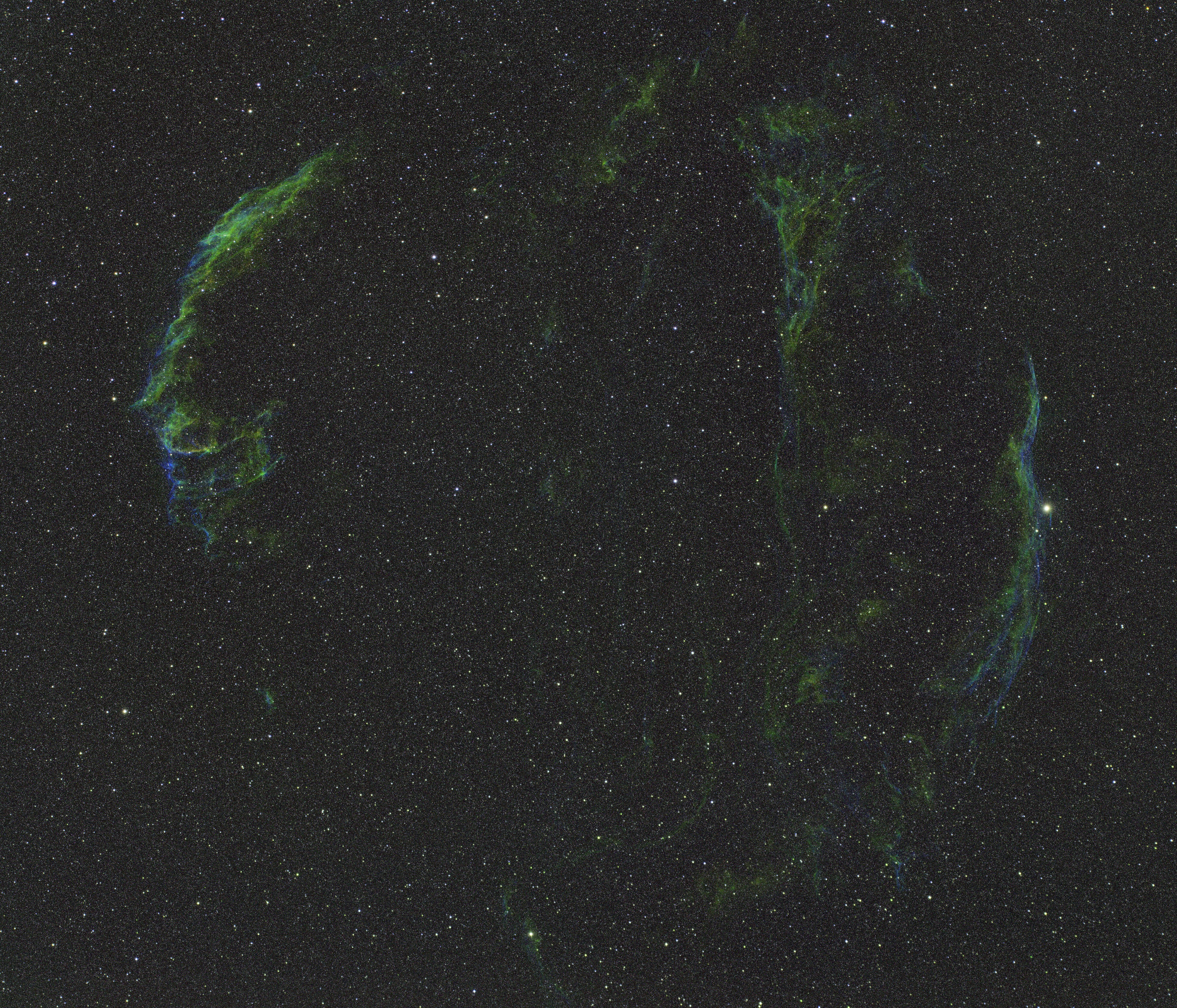

Posted (edited)
Rebonjour,
J'ai travaillé tes brutes. ce devrait être nettement mieux si tu refais les darks et bias dans les conditions habituelles.
Voici ce que j'obtiens avec Siril seul.
Un détail, il y a plein de pixels blancs répartis de manière aléatoire: effet des bias à 30 s ?
Edited by chinois02

Tres jolie en bleu et vert. Tres beau retraitement. Mais j ai du coup surement inversé le H et le S dans mon folder non ?

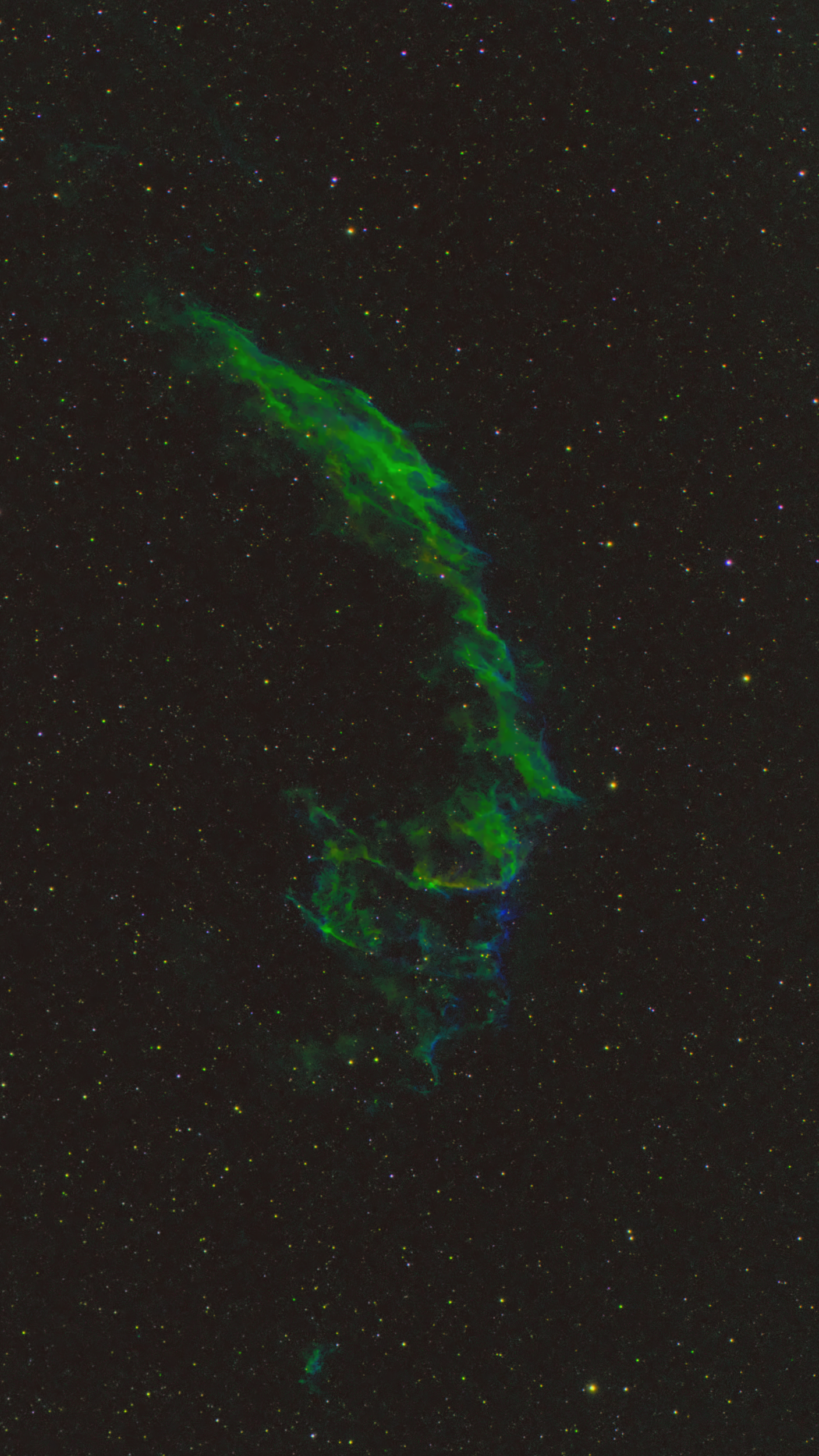

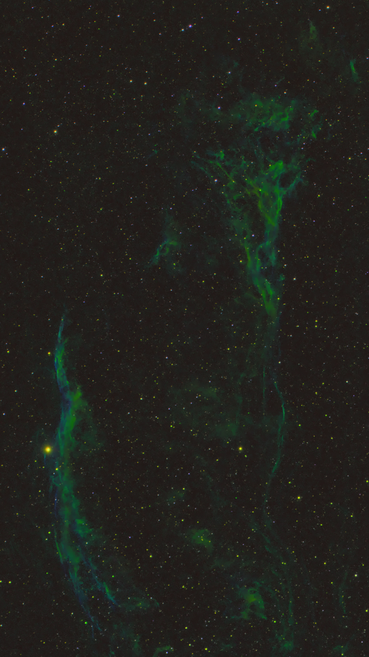

Hello tout le monde, il y a eu une fenêtre hier soir, donc le gros débutant (moi) a pu shooté 1h30 la nébuleuse de l'amérique du nord.
Voici le rendu avec un premier traitement sans darks, car il y a eu un bug (valeur négative).
Je ne suis pas mécontent, mais je ne suis pas non plus satisfait.
Avez-vous des bons tutoriels pour le traitement photo ? C'est très compliqué pour moi en faisant un peu au pif et en partant de zéro.

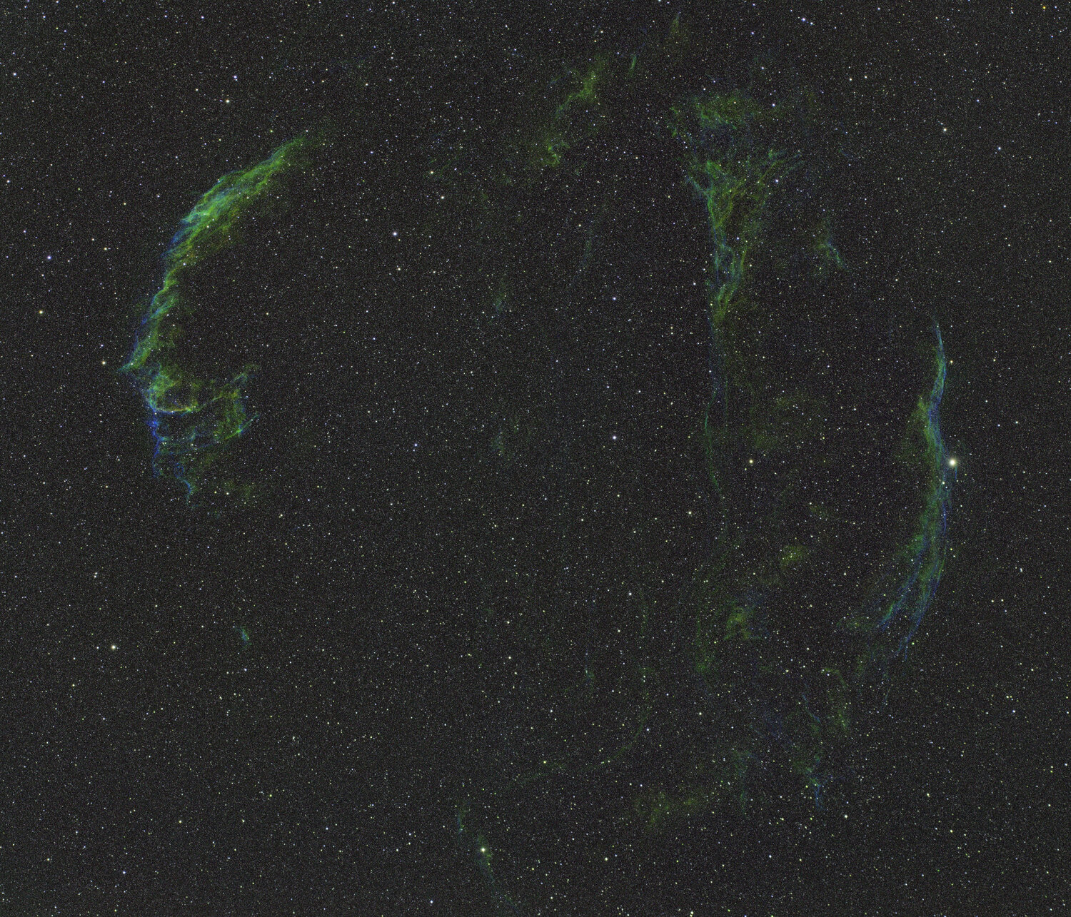

Voici mon image en sortie de Siril : très verte est pas assez bleu à mon goût, mais déjà un véritable début de satisfaction.
Laquelle vous préférez ?
Posted
il y a 27 minutes, FelixB a dit :

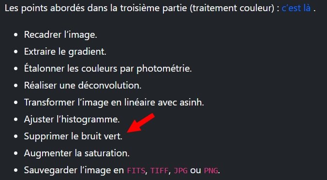

C'est parce que ton traitement n'est pas terminé.. passe déjà une réduction du vert, SCNR dans Siril ?
