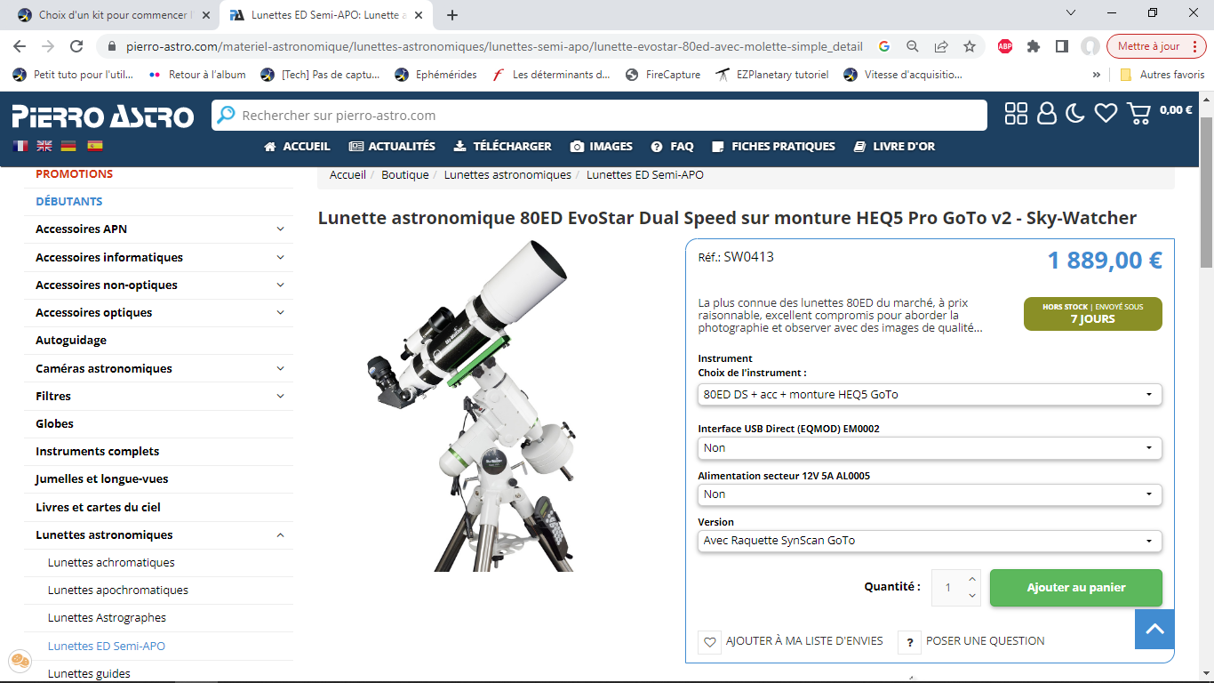

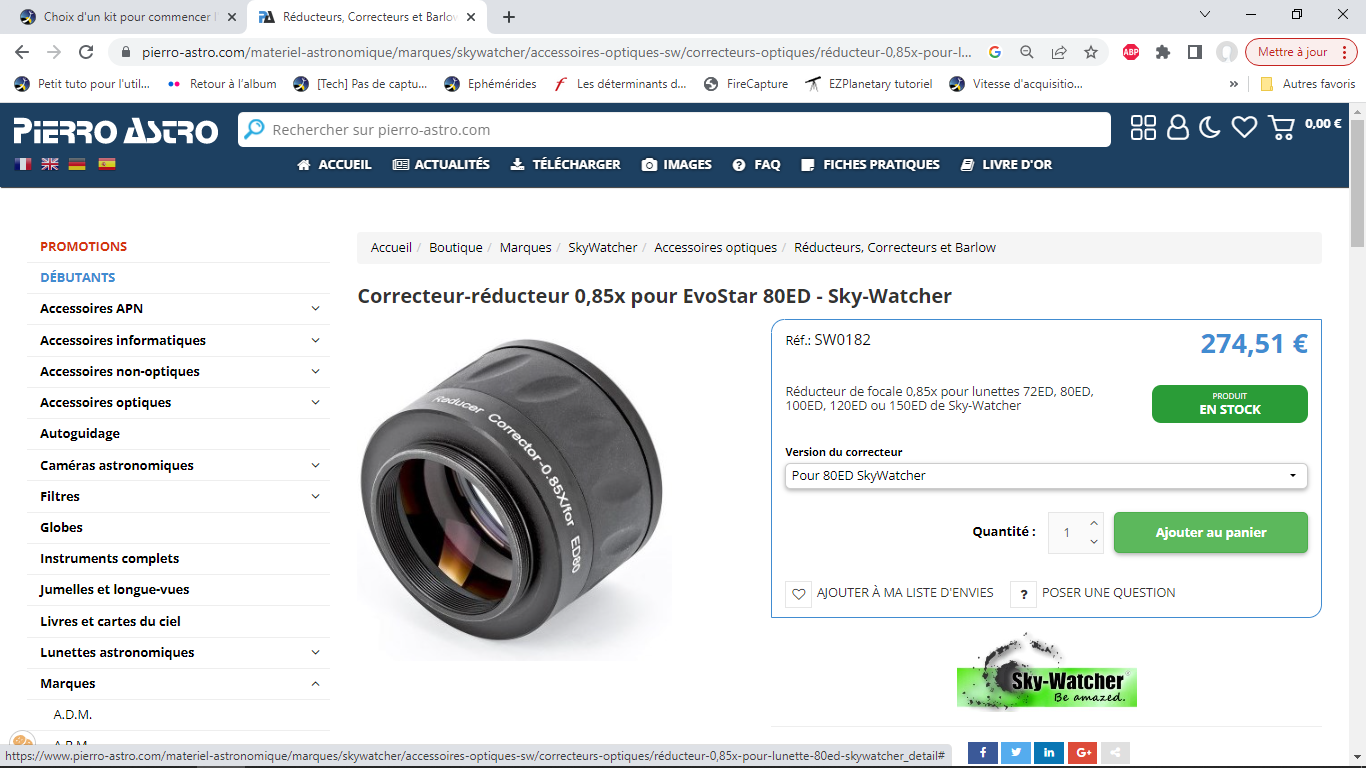

Une idée de setup: tu pourrais envisager une HEQ5 mais plutôt que de partir tout de suite sur une lunette qualitative, une skywatcher 80ed+correcteur/réducteur pourrait faire l'affaire (avec un correcteur/réducteur, tu passes à 520 de focale avec une correction sur les bords jusqu'au format aps-c). Tu tournerais autour des 2000 euros avec une 80ed+correcteur/red+Heq5 en neuf.

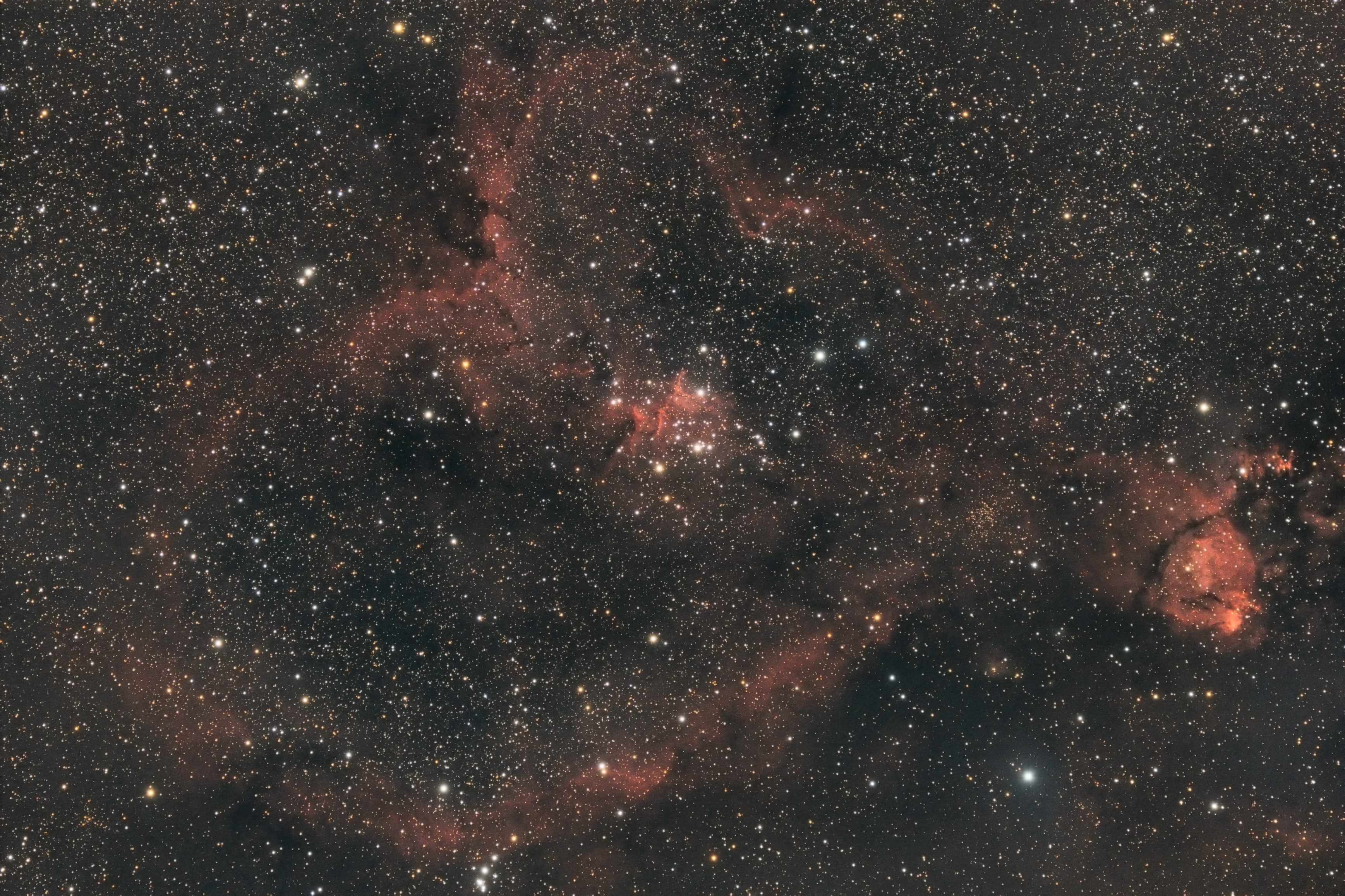

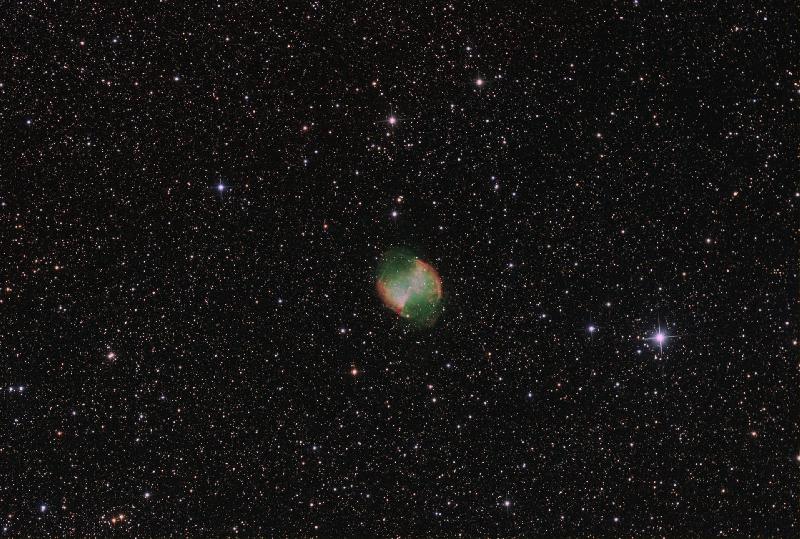

Quelques images prises avec la 80ed+red+canon 350d astrodon (format aps-c):
1882845515_51118785662_d7cd868a45_o(1).thumb.jpg.b0fefe12101ed78b32ba2bc5fea41b79.jpg
1710036310_51179973695_749ee883ea_o(1).thumb.jpg.22049be74dda8fc36ececde01224e9d0.jpg
1664504261_51179895334_0aa4f11a79_o(1).thumb.jpg.d95c4a625b6df6335857b31b1404f264.jpg
Avec la 80ed+correcteur/red+asi 2600 monochrome (capteur aps-c):

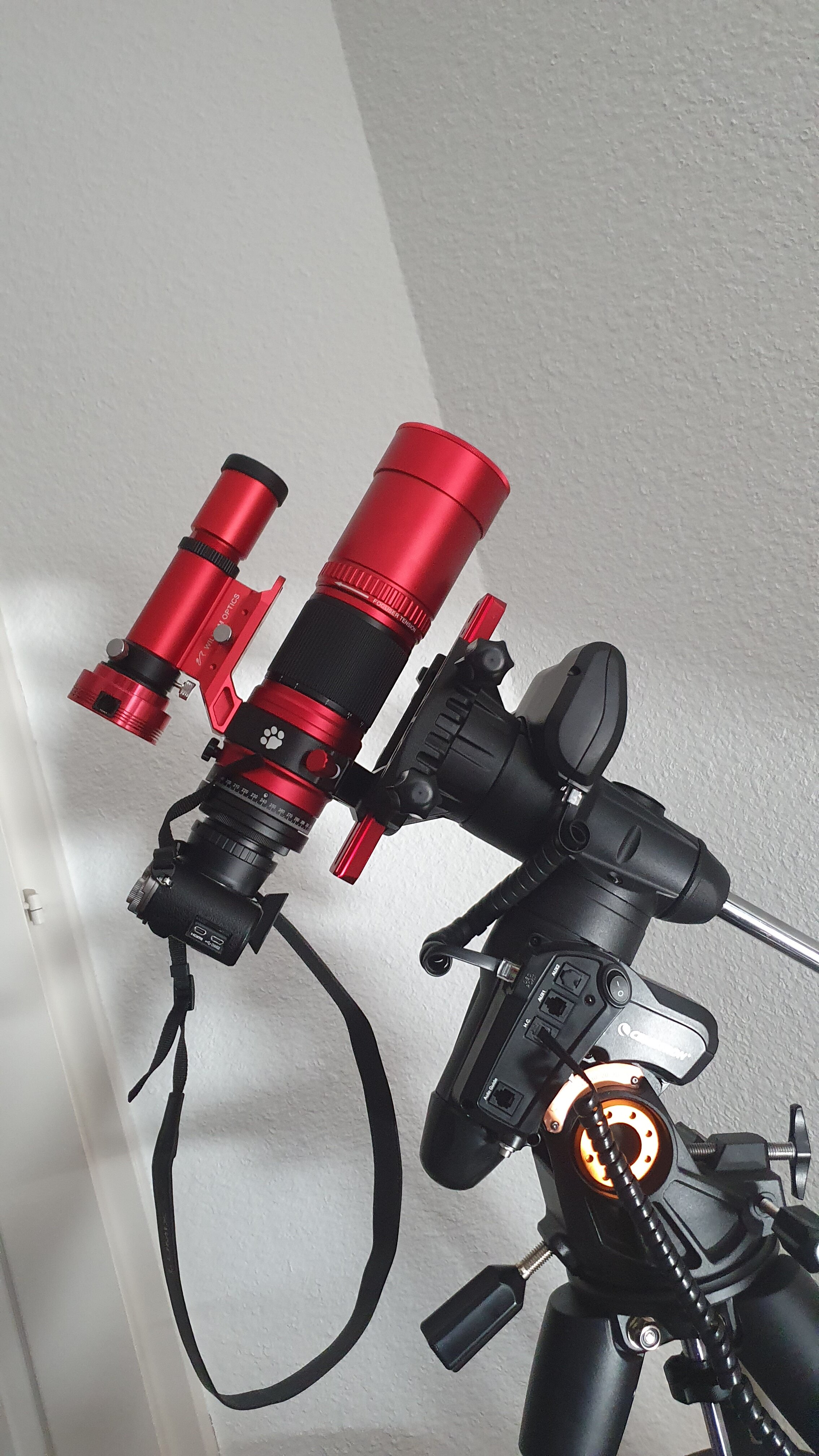

Bonjour a tous et merci pour vos reponses.
Voici mon setup pour me lancer :
- la monture de celestron AVX
- redcat 51
- zwo Asi 120MC
- le GX9 de panasonic
- zwo asiair mini
Je pense qu'il me manque un cable pour utiliser la camera en autoguidage et un cable pour alimenter le mini ordinateur ainsi qu'une batterie. Je pense partir sur une batterie omego powerpack. Avez-vous des conseils ?
Savez-vous ou je peux trouver les meilleurs prix pour un delai raisonnable pour ces deux cables ?
Qu est ce qu'il me manque hormis la pratique ?
Existe-t-il un bon tuto pour apprendre a utiliser l'asi air ?
Des amateurs d'astronomie vers strasbourg pour m'aider a faire mes premiers pas ?
En vous remerciant d'avance pour vos reponses a tous.

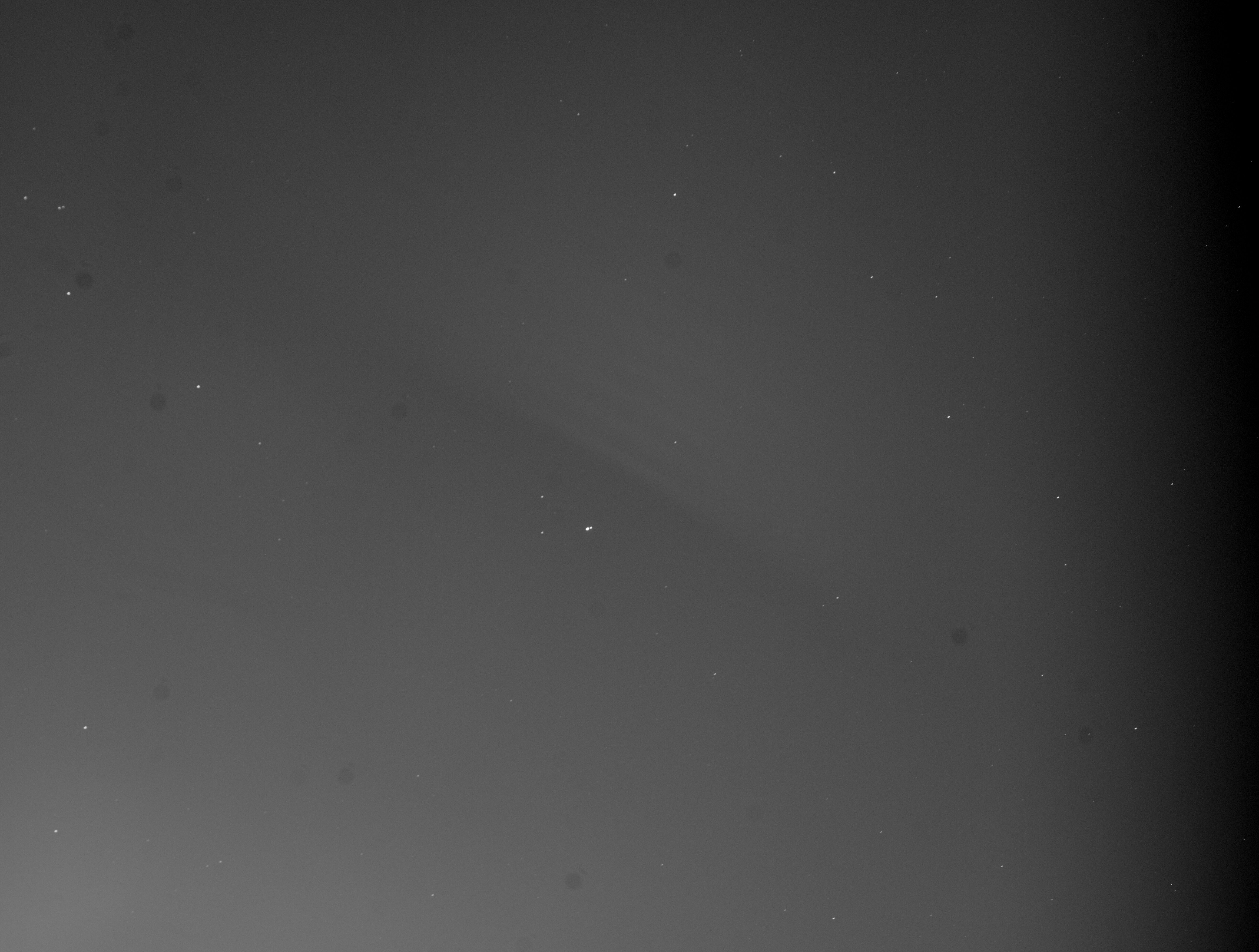

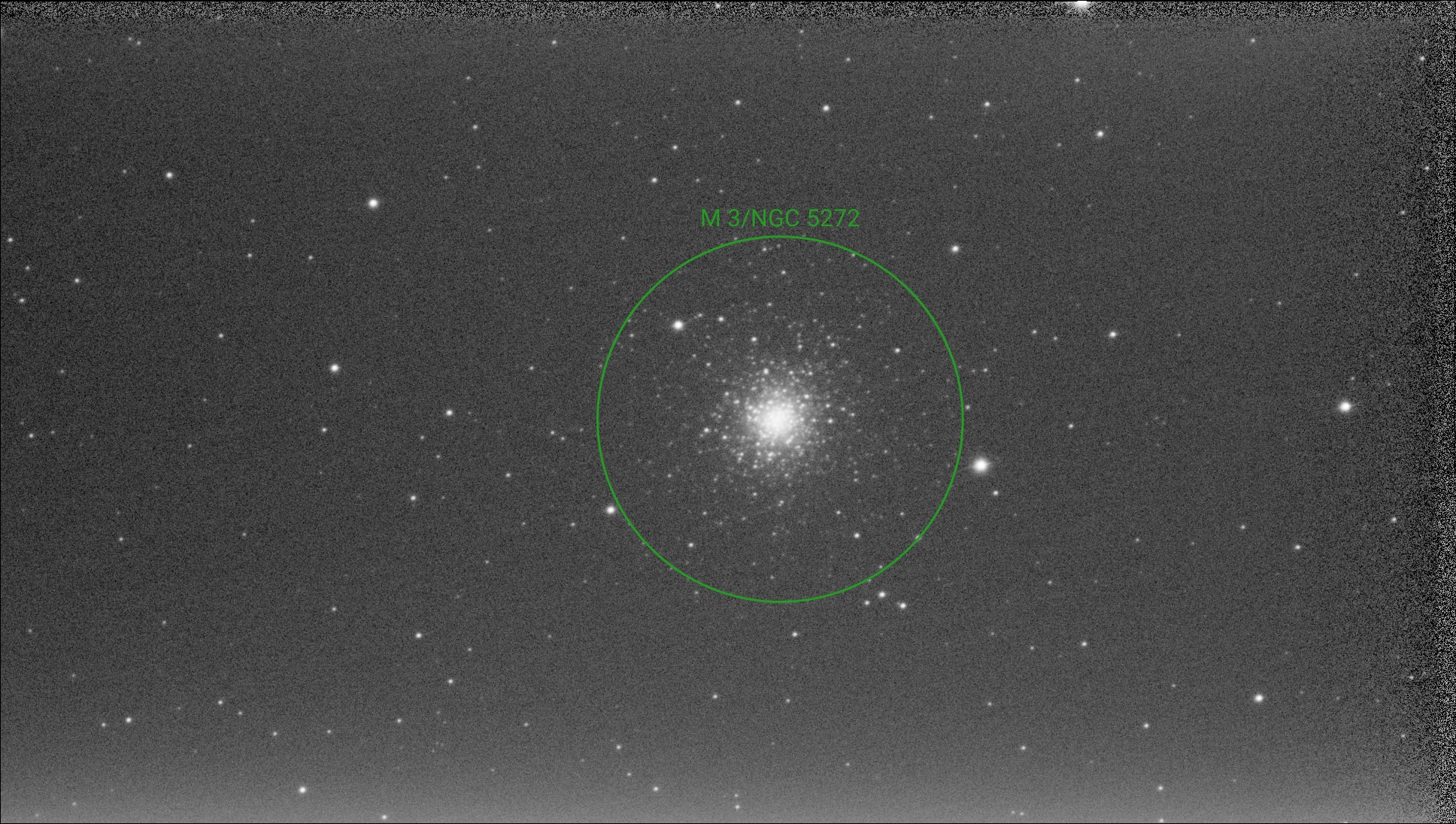

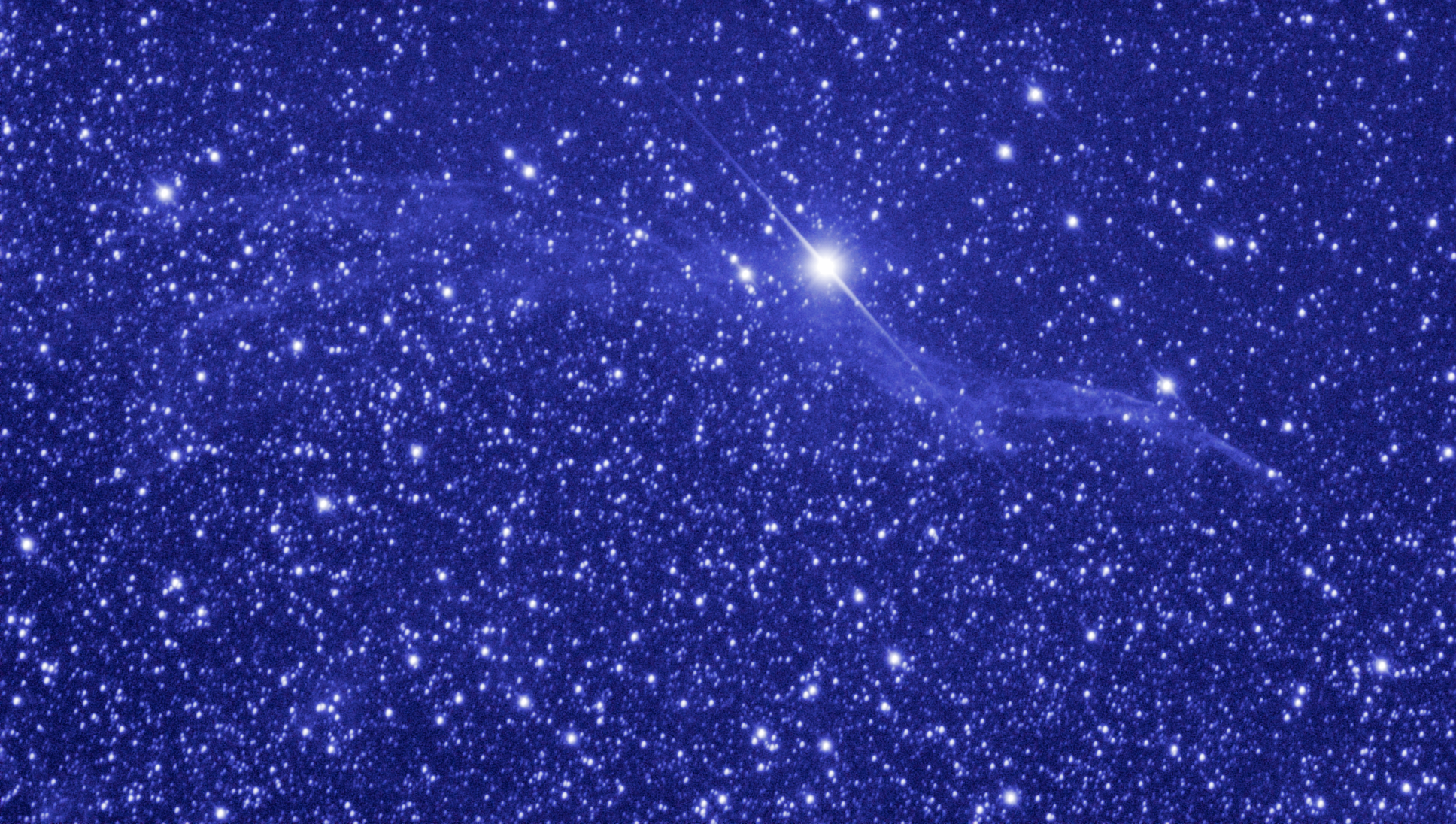

Hello tout le monde. Je vous remercie chaleureusement pour tous vos conseils.
Il me reste encore a acheter une camera couleur ciel profond (ou noir et blanc car mon choix n est pas encore fait) ainsi qu'une batterie !
Grace a vos conseils et a l'Asiair, je peux commencer a m entrainer depuis mon balcon.
Voici mes 1eres photos du ciel profond. Encore beaucoup de travail en perspective mais je me rejouis d'avance de ce challenge.
L'asiair c est vraiment top ! Je n aurais jamais imaginé reussir a faire qc d'aussi difficile en si peu de temps, avec aucune expérience et sans aide.
Certes le resultat n est pas encore ouf mais le plaisir lui est bien là !

Bonjour a tous, j ai acheté une camera sur leboncoin qui a l'air de bien fonctionner (ventilateur, acquisition, etc). Avant de valider la transaction  j ai quelques questions. 1/ j'ai des tâches sur les images et 2/ un contraste fort sur le côté (sachant que je ne peux viser que le sud depuis ma terrasse donc presence de la lumiere de la lune). 1/ Faut il nettoyer le capteur et 2/ est ce du a la presence de la lune hier soir ?
Link to comment
Share on other sites
C'est quoi ta caméra, une 1600MM ?
Tu devrais faire une série de darks dans une pièce sombre avec le cache sur la caméra, capteur refroidi, quelques bias (offset) et quelques flats.
Les tâches circulaires sont très probablement des poussières, tu les verras sur les flats. Ca te permettra aussi de dédouaner ce qui pourrait être du gradient (ou pas) mais surtout à mon avis, ce qui ressemble à des anneaux de newton au centre de l'image..
Link to comment
il y a 2 minutes, krotdebouk a dit :
Oui tout a fait une 1600mm cooled.
Oui je n ai pas eu le temps de faire des flats.
Pour la poussiere comment on l enleve si c est sur le capteur ? C est risqué de le faire soi meme ?
