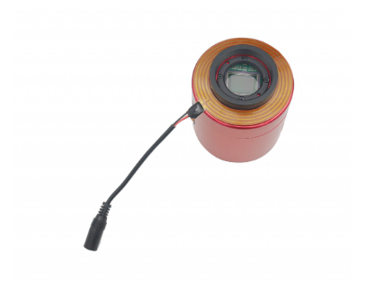

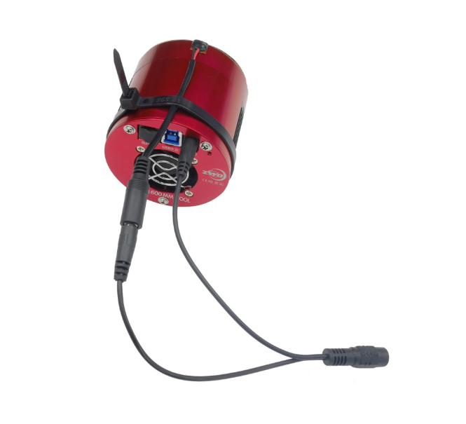

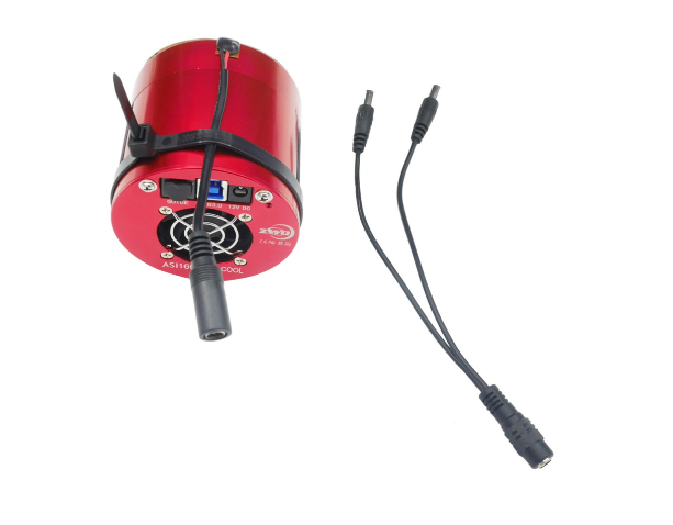

J'avais ça avec la Altair 183c, le bloc chauffant n'est pas assez fort pour retirer tout le givre ou la buée, il en reste au centre souvent.
Problème résolu en posant ceci:
https://www.pierro-astro.com/materiel-astronomique/cameras-astro/cameras-ciel-profond/systeme-anti-buee-zwo-pour-asi-refroidie_detail
C'est une résistante chauffante qui se colle autour de la caméra, sur la face du capteur.
Soit on alimente la caméra et seul le système anti buée intégré fonctionne (pour les nuit normales) ou on alimente via la résistance et les 2 modules fonctionnent.
Même depuis l'Antarctique ça doit aller :D
