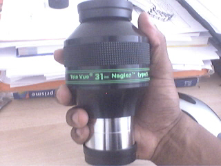

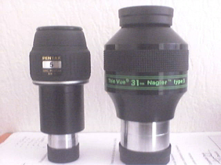

L'oculaire:
Un monstre. Mais quand je dis un monstre, il ne s'agit pas d'un qualificatif histoire de faire rigoler la cour, mais du qualificatif qui convient à cet oculaire. Il explose en taille et en poids tous les autres. Il est lourd (et pas beau du reste), long et sincèrement je me demande si mon porte oculaire saura gérer cette chose. Je me pose aussi la question concernant le frein d'altitude. Déjà que le 5mm de Pentax l'évaluait à sa juste valeur, je me demande s'il saura empêcher le tube de piquer du nez. Bref c'est un gros machin qu'il vaut mieux voir et soupeser avant d'acheter. Histoire de se faire une idée.
Je ferai un CROA bientôt
mais son utilisation est bien plus pacifique ;) ( quoique pour se proteger d'un animal "sauvage" quand on est en plein milieu de nul part pour observer..... ;) )
bonne 1ere soirée avec :)

Tu vas voir quand tu vas regarder dans ton 31, si il est pas beau, ce splendide caillou ! ;)
Tout a fait jeff, C'est un bijoux cet oculaire meme si il est monstrueux:be:perso j'adore sa taille.
En plus couplé avec filtre OIII,la tu vas de regaler et tu pourras plus t'en passer.:)
mon meilleur oculaire meme comparer au 13 nagler.

Alors là Gérard, tu insultes le noble oculaire. :D
Et puis d'abord, c'est 5 lentilles.
Il s'est mis sur son 31, et pour le moment, y'a pas les dividendes...
Attendons les CROA, mais c'est vrai que j'ai peur pour la stabilité du tube.
  AY213 a dit :
si oui ou non ton scope va piquer du nez,je te répond oui :be:sans aucune hesitation,meme mon 400 lightbridge pique du tarrain
Ah, là le Skyvision, avec le Paracorr et le 31, il ne bronche pas... ;)
(alors que le Kepler, fuuiiiiiip, recta)

Salut à vous les malades du ciel...oui oui vous êtes des malades, pour aller vous coucher à des heures pas possible comme j'ai fait hier soir....je suis déchiré!!!!!
Bon alors,
J'ai testé l'oculaire hier soir. Je ne pourrai en dire grand chose car le ciel était pourri de chez pourri (vous connaissez bien cette loi). Mais je puis dire ceci:
1. Le poids de "la chose" est si élevé que quelque soit le serrage effectué le télescope pique effectivement du nez, si on passe sous un certain angle. Disons environ 55°. Inexploitable en dessous sans le rajout d'un contre poids. Alors les faibles montures...priez!
2. Le porte oculaire ne le supporte que parce que la force exercée par le N31 n'est pas dans la même direction (je parle de direction pas de sens) que l'axe du porte oculaire. Si c'était le cas, il s'effondrerait. Mais ouf, ça passe et en serrant bien...pas de problème.
3. En visuel. Je ne peux encore crier "Oura!". De plus je serai franc sur la façon dont les choses se sont passées. Quand j'y ai jeté un oeil pour la première fois, je me suis dit: "Quoi?!!!! C'est ça le champ monstre dont j'ai tant lu les mérites?!!!" Pas émerveillé donc. Cependant en comparant ce que je voyais dans mon 26mm et dans le N31, je puis dire qu'il y a un gain INDENIABLE tant du point de vue qualité (tout est ponctuel sur une très large partie du champ...contrairement au MEADE) que du champ. La dentelle accrochée à l'étoile 52 Cyg dans le Cygne est presque totalement visible (je dis presque car la partie franche est visible totalement, mais on sent une fine partie continuer vers d'autres dentelles.) ce qui n'était pas le cas avant. Attention, je ne dis pas que vous verrez toutes les dentelles ce serait FAUX. J'inciste car j'ai eu tendance à croire que cela soit possible. J'ai aussi pu remarquer tout ce que je perdais sur M31 (Andromède) en regardant au travers du 26mm. L'image est nettement meilleure, le gain en résolution est réel, le champ aussi permet de mieux apprécier cet objet qui je crois ne mérite pas d'être grossit. A 92x l'image est comme il faut. La bande d'absorption était plus franche. Les alternances sombre et clair aussi. Les compagnons de M31 sont aussi très bien situés dans le champ. Aucun problème avec la pupille d'oeil JJ17.
Voilà.
Mais je mentirais en disant que je ne m'attendais pas à plus.
Confidence: Même si le ciel était très nuageux, lumineux et soumis à turbulence, je vous avouerais que parfois cela me casse les bras, de toujours devoir faire des concessions entre ce que j'attendais et ce que j'obtiens. Il se peut (et j'espère) qu'une magnifique soirée me donnera ce que je voulais. Mais je me questionne, car je ne me sens pas voyager sur une vague de poésie étoilée quand j'ai l'oeil dans l'oculaire. Seul M42 me surpris. Enfin...on verra.
EDIT: Concernant le filtre, qui n'a pas été acheté pour améliorer l'utilisation du N31, je puis déjà dire qu'il améliore très sensiblement les dentelles. L'image est belle et contrairement à l'autre filtre Astronomic que j'ai il ne déforme pas les étoiles. En effet, le rajout du filtre donnait le sentiment de perdre la mise au point. Contrastée donc....Mais attention je n'ai pu exploiter véritablement ces produits car le ciel ne me permettait même pas de voir la voie lactée.
JJ17 : plus il y a de pollution lumineuse, plus il faut éviter de grossir faiblement (à cause de la luminosité du ciel).
Coelix971 : tu sembles étonne qu'il n'y ait pas plus de différence que ça entre le Nagler 31 mm et ton ancien Meade. Moi je suis étonné qu'il y ait tant de différence. Après tout, un Nagler n'est pas un oculaire de très haute qualité, c'est un oculaire de très grand champ (avec une bonne qualité sur tout le champ, raison de son prix énorme). Il existe des oculaires à petit champ ayant une meilleure transmission ou un meilleur contraste.
