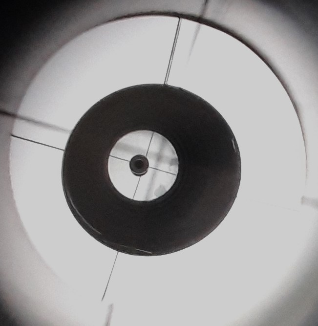

J’ai un petit problème avec mon télescope Skywatcher Quattro tout neuf…
Quand j’ai voulu faire la collimation, je me suis rendu compte que l’axe du support de ce dernier n’est pas parallèle à celui du tube… L’araignée n’est pas parallèle au miroir primaire ?
J’ai essayé de représenter cela sur un schéma (je n’ai pas détaillé le primaire).
Ce que je devrais avoir :
Et ce que j’obtiens :
Tout d’abord : est-ce que cela a une influence sur la qualité de l’image ?
Cela peut-il se régler ? Et comment ?
Dois-je renvoyer le tube chez SkyWatcher ?
Si ce défaut n'est pas corrigé, où dois-je considérer le centre pour le réglage du primaire ?
Bien sûr, je viens d'envoyer la question au vendeur, mais j'aimerais bien avoir l'avis d'autres personnes...
Merci pour toute réponse…
Bien cordialement.

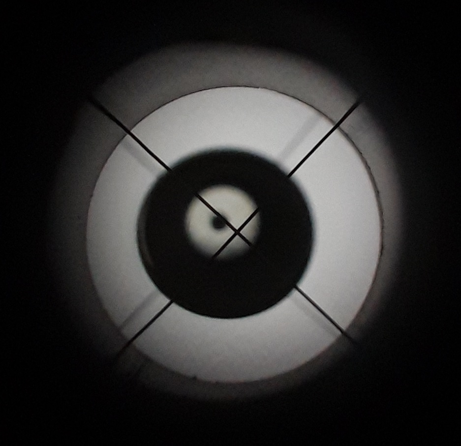

Bonjour.
Voici ce que j'obtiens après collimation...
Ca n'a pas l'air au top...
Je suis un peu perdu.
Par contre j'ai bien pu recentrer un peu mieux mon miroir secondaire grâce à l'aide déjà apportée. Par contre, il me semblequ'il un peu trop vers le primaire, mais lorsque je souhaite le rapprocher de l'ouverture en serrant la vis centrale, je suis en butée, au max...
Quelqu'un pour m'apporter un peu d'aide ?

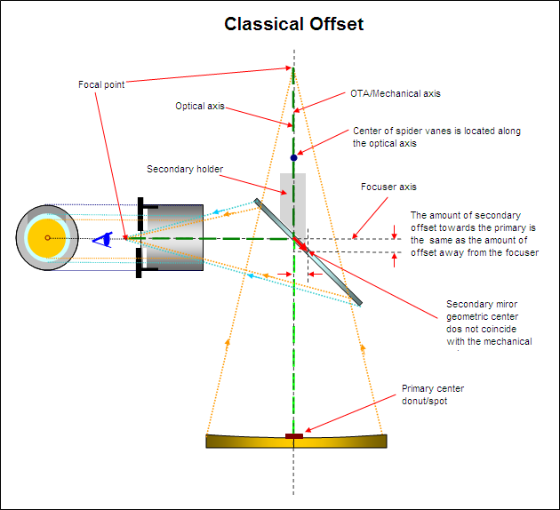

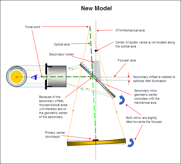

Uniquement si le positionnement du secondaire et le décalage du secondaire vers le côté opposé au PO sont réglés pour mettre l’axe optique sur l’axe du tube, mais ce n’est pas nécessaire. Tu peux avoir une collimation parfaite avec cet axe un peu incliné :
Mais très souvent même les télescopes dessinés pour livrer ceci:
auront un axe optique un peu incliné à la moindre petite erreur de placement ou de rotation du secondaire. Or tu AS une ou plusieurs de ces erreurs!
Si le miroir principal avait toujours la même orientation pour obtenir une bonne collimation axiale il n’y aurait pas de vis pour l’incliner ;-).

Ça n’est pas « après collimation ». Même une collimation axiale correcte met la pupille de l’outil sous le réticule! Alors que tu posais des questions sur le placement du secondaire (un autre aspect).
En plus il manque pas mal d’éléments (l’œillet, le porte-secondaire, les pattes qui tiennent le primaire…) Le Cheshire/viseur réticulé est vraisemblablement trop long pour évaluer le placement du secondaire, il faut une photo par un œilleton, et avec un diaphragme plus fermé pour voir également l’œillet sur le primaire.
Pour ce qui est de la vis centrale, ça m’étonne. Si il y a un ressort on peut l’enlever et le mettre de l’autre côté avec une vis centrale plus longue. Mais sur certains télescopes on peut également agir sur les vis de collimation du porte-oculaire.
Mais tu me sembles encore trop mal comprendre ce qui agit sur quoi pour ne pas faire un peu n’importe quoi, passe plutôt dans un club dans les parages.

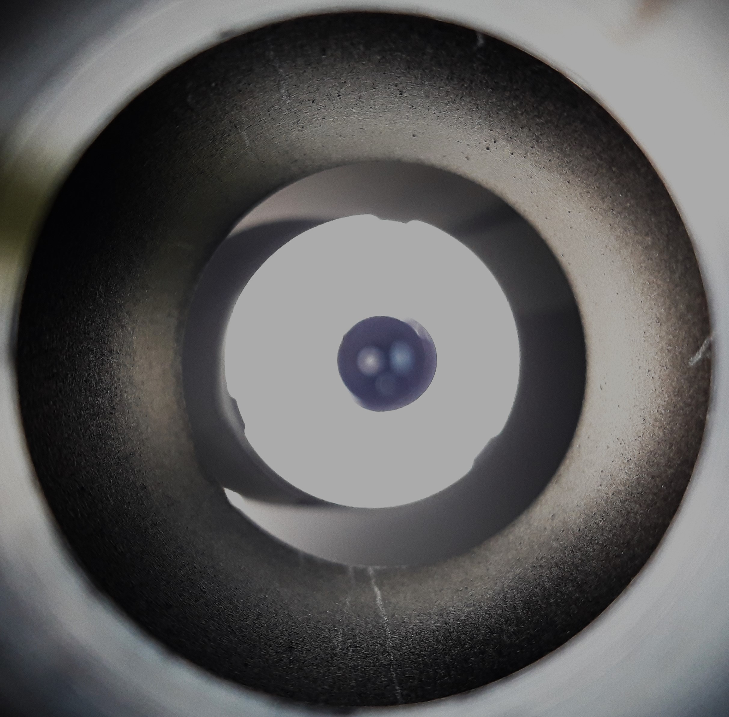

J'ai repris une vue de meilleure qualité de l'oeillet vu au travers du Cheshire (long tube effectivement) :

Bien meilleur (comme images et comme collimation).
Le primaire est plus ou moins centré dans le secondaire dans la première image, mais il faut évaluer ça *après* avoir mis l’œillet du primaire sous le réticule! Et alors en effet avec le PO rentré  de façon à ce que le primaire remplisse tout juste le secondaire (ce qui est OK dans la première image.)
Or sur la deuxième photo ce n’est pas encore le cas, donc il faut d’abord régler l’inclinaison du primaire…
Pour prendre la première image avec la caméra bien centrée, utiliser un œilleton de collimation ou forer un petit trou (2-3mm) dans le couvercle pour le PO (qu’on recouvre de bande adhésive quand on l’utilise comme couvercle.
